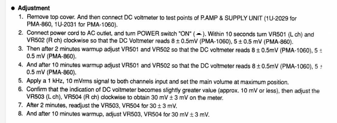

I znow problem z ustawieniem pradu spoczynkowego w tym wzmaku . Zgłupiałem przy ustawianiu , bo ten wynalazek z kraju samurajów ma dwa potencjometry nastawne i jedna pare odzzczepow do przyłozenia sond miernika.
Na foto ten potencjometr nastawny po lewej stronie jest ok i gdy nim krece , pokazuje aktualny wynik , wg s manual ma byc ok 8 mV NASTEPNIE NALEZY PODŁACZYC generator ust na 1 kHz 10 mv rms i odkrecic gałke glosnosci na MAXA . i ustawic na potencjometrze po prawej stronie wartosc 30 mV..........
GENERATORA NIE MAM ... czy Ktoś z Was juz meczył sie z ta seria denonów ?

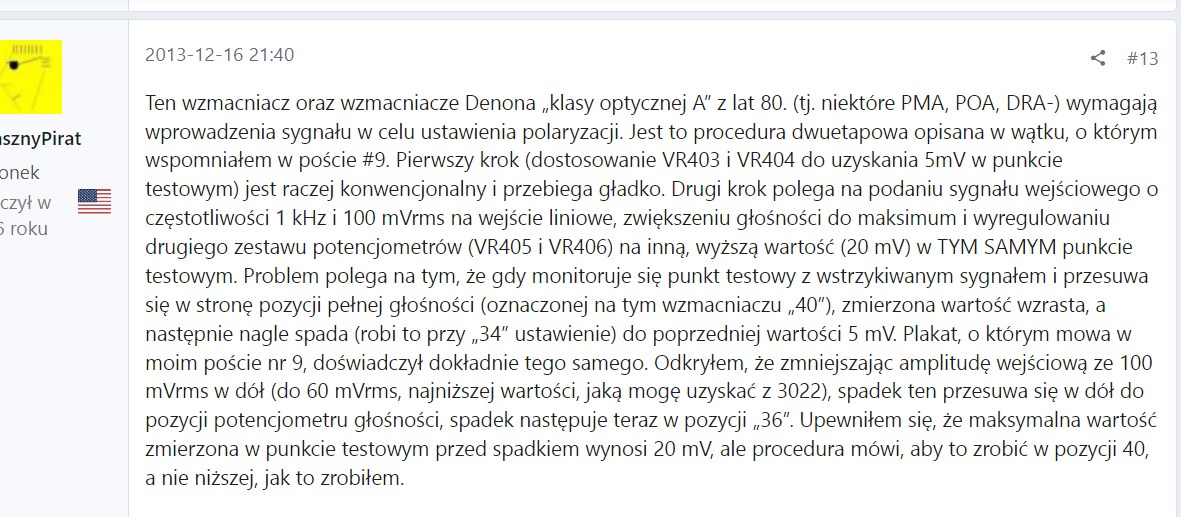

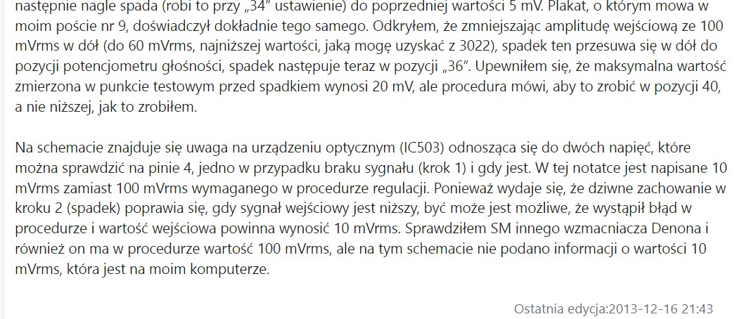

PROBLEM ROZWIAZANY
Skubane skosnookie skurczybyki , ale wymysli patent .
Procedura ustawiania ;
PIewszymi potencjometremi VR501 , VR502 nastawnymi ustawiamy ok 8 -8,5 mV - TAK JAK W INSTRUKCJI
-Czekamy ok 10-15 minut , w tym czsie podlaczamu komputer z jakims programem'' online tone generator , '' ustawinym na 1000Hz czyjli 1kHz- ''piszczydło'' dajemy na max volume, to z kompa , i po ok 10 15 minutach DELIKATNIE PODKRECAMY pokretlo głosnosci , to we wzmacniaczu , do momentu gdy wartosc w milvoltach zacznie sie podnosic do wartosci ok 20 mV I rosnać , przekrecamy gałe głosnosci na max i UWAGA !!!! cofamy do wartosci ok 20 mV , TEJ CO ROSŁA W GORE POPRZEDNIO .
I dopiero TERAZ ustawiamy tym drugim potencjometrem o oznaczeniu VR503 VR504 wartosc 30 mV tak jak jest w instrukcji.
D la pewnosci powtarzamy procedure 2 razy - uwaga kolumny powinny byc zawwsze odłaczone !
ps Zatem w sserwice manual jest błąd , nie krecimy na maxa głosnosci , to nic nie da ---- TYLKO DO GODZINY 10-11 NA POTENCJOMETRZE , gdy odkrecimy na max głosnosc wartosci spadaja znów do ok 8 mV - PROSZEE O TYM PAMIETAĆ .
