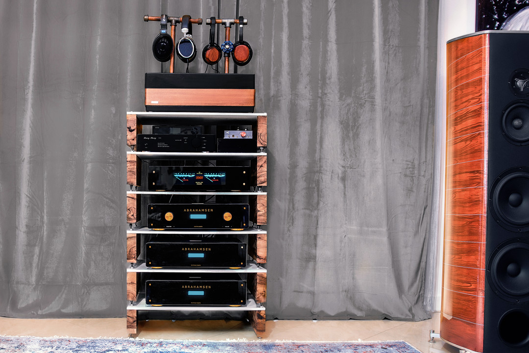

A ja taki sobie wymarzyłem i wystrugałem - materiał to orzech włoski i sklejka. Założenie było takie, aby dało się dorobić w przyszłości kolejne ewentualnie poziomy i aby można było rozbić na 2 lub więcej osobnych sekcji, gdyż czasem rozkładam w innym ustawieniu - np. po obu stronach kominka. Klocki są stawiane jeden na drugim i zadziwiająco stabilnie to stoi, kolce trafiają do głębokich łebków imbusowych śrub, które jednocześnie łączą blat z bokami. Myślałem, że sklejka się powygina, ale trzyma się już tak 2 lata i jest ok - jeszcze mam zamiar zrobić ciężkie blaty pod każdy klocek, albo z mdf albo z kamienia (cały czas rozważam) - dzięki temu jak będą nóżki, to jeszcze bardziej zminimalizuję potencjalną możliwość wyginania, gdyż cały ciężar rozłoży się przy krawędziach.

Te kraniki zajebiste :D

Jakie kraniki? Chyba, że to nie do mnie?

Kraniki, kolanka jeden uj :D Na słuchawki w sensie.

Ładnie w orzechu wyszło. :clap:
A te kolce to w jakim celu? Design samego projektu czy jakieś ukryte właściwości audiojebliwe?

A no tak - spoko - mam ich kilka, bo w miarę łatwo zrobić i są dość praktyczne :)

Wszystko po trosze :)
Głównie po to aby powietrze bokami mogło przepływać (to w kwestii audiojebliwosci) - co by się jak najmniej grzały sprzęty, a i tak musiałem jakoś wymyślić, aby jest ustawiać tak żeby się nie przesuwały.

Spoko.
Pomysł na modułowość bardzo efektowny.
