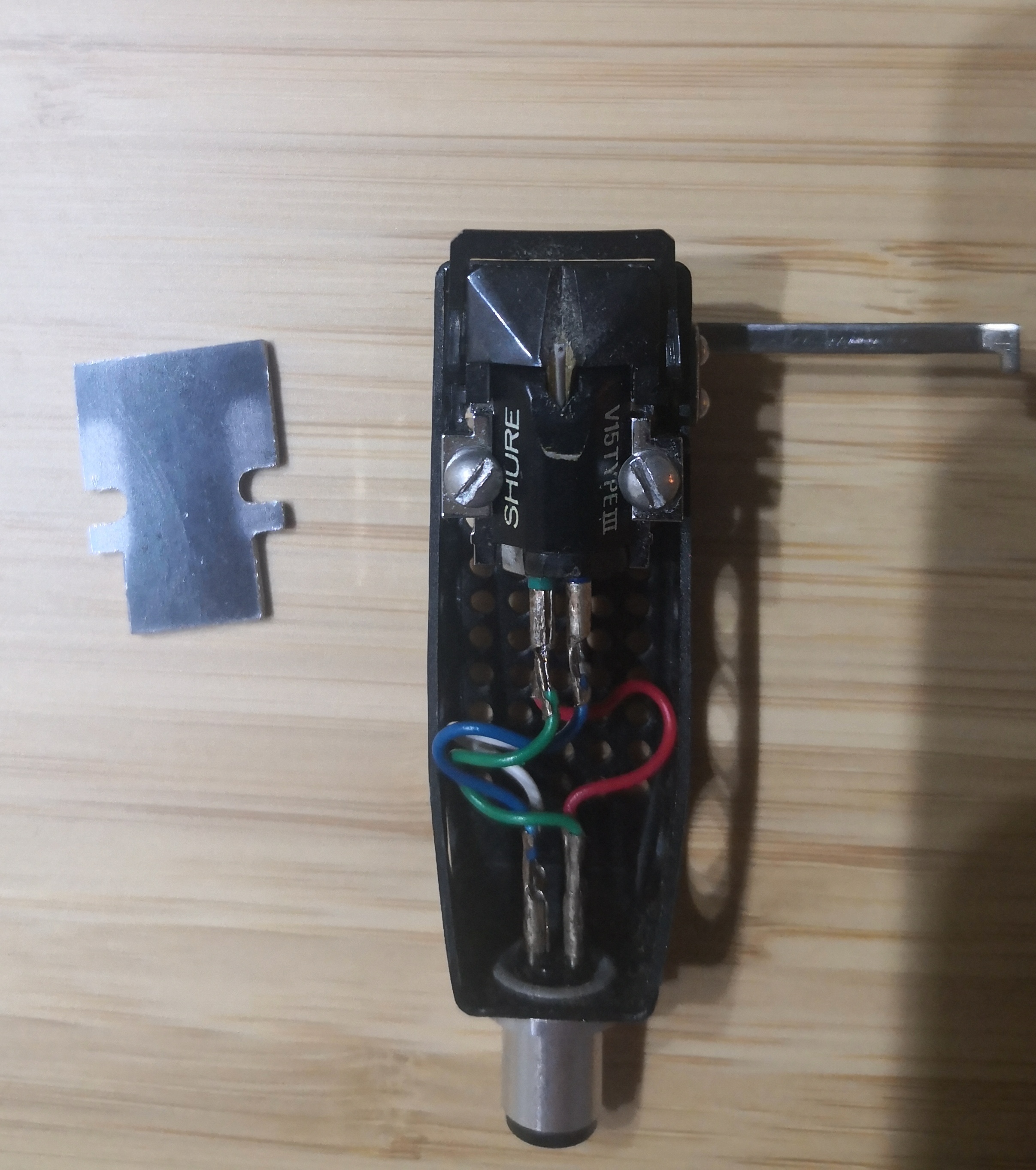

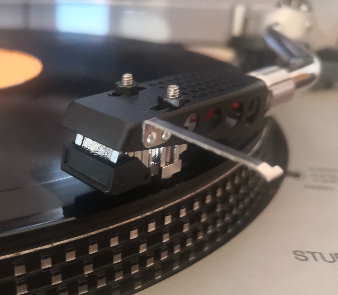

Wstałem z rana i przełożyłem V15 III do oryginalnego koszyka z gramofonu Uniwersum 6000
wkładka ułożyła się bardziej w poziomie, uzyskałem 52 na 54 mmm zalecane odległości igły i ogólnie ustawiłem jak umiałem .. i zagrało to znacznie lepiej i też bardziej się prezentuje - jest korzyść

Widzę na fot, że koszyk blokuje?
A inny koszyk i ustawienie na 54? Ciekawe czy usłyszałbyś różnicę...

No trocha za krótki...
qurde bele co tu zrobić
A czy te podkładla jest bardzo ważna... Bo robi 1mm różnicy

Dlatego koszyki z daszkami bywają problematyczne.
V15 III akurat ma punkty mocowań bliżej tyłu wkładki, zamiast gdzieś bliżej środka albo frontu jak to zwykle bywa.
Powieś na koszyku Technics albo kup jakiś inny, nie rozumiem po co robić z tego kwadraturę koła.
Tym bardziej że podkreślasz jak to tobie wiszą te technikalia
Raczej nie.
