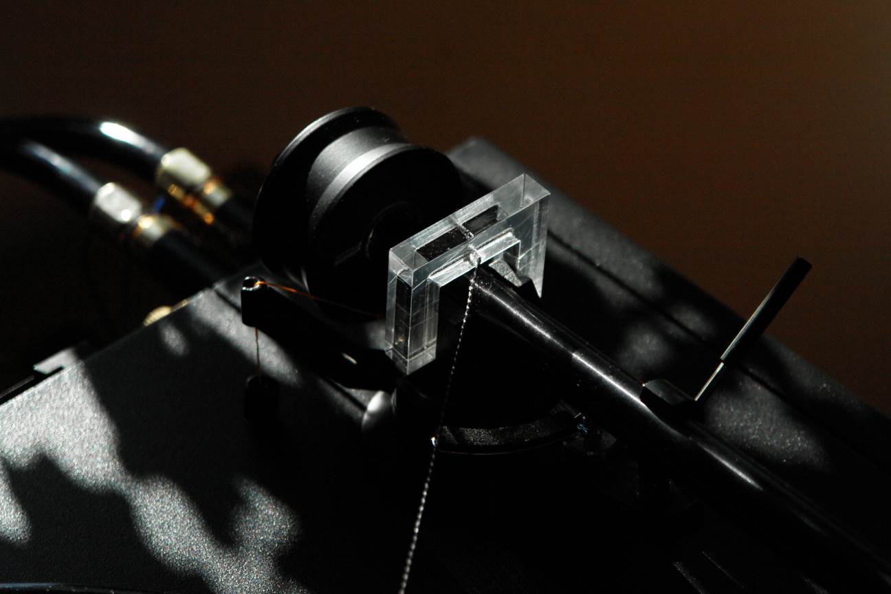

Post autor: Lisor »
Bacek pisze:
16 paź 2023, 15:21
Ten geo-disc jak dla mnie za bardzo na oko działa.
... proste celowanie na oko też mnie specjalnie nie wychwyciło i dlatego zrobiłem nakładkę z plexi na ,, kardan,, , która umożliwia mi w miarę precyzyjne ustalenie osi obrotu ramienia oraz jego osi wzdłużnej. Do nakładki mam na stałe przymocowaną nić- dzięki temu jednym końcem napiętej nici trafiam precyzyjnie w oś obrotu, drugim końcem ustawiam właściwie szablon względem napiętej nici i po sprawie. Reszta to prościzna :D .
A jak taki szablon ze stałym przewieszeniem- 18 mm- nada się do innych gramofonów z innym przewieszeniem niż MoFi-owym :?:

Lisor pisze:
17 paź 2023, 11:52
No ale w takim razie zrobiłeś z tego w zasadzie protractor, tyle że dedykowany do twojego ramienia.
U mnie aktualnie i tak wolę łuk bo wyznaczenie środka kardana na takim placku też wymaga odrobinę zachodu. Też pewnie Twoją drogą można by iść.

17 paź 2023, 17:32
Lisor pisze:
17 paź 2023, 11:52
Niespecjalnie, bo nie każde ramię/gramofon będzie oczekiwało geometrii pod te 18mm.
... tak coś czułem wspominając mgliste obrazy z lekcji geometrii i trygonometrii. A że plastikowy talerz od MoFi-ego i do MoFi-ego pasował do wartości przewieszenia kupiłem GO :lol: .
Po rozpakowaniu okazało się, że ustawienie wkładki może być niespecjalnie precyzyjne za sprawą prostego/prymitywnego celowania okiem na oś obrotu ramienia, którą niekoniecznie da się właściwie ustalić. No i zakiełkował pomysł nakładki ustalającej ten punk.
Koszt przyrządu to jakieś 4,80 zł w ,,wypalarni ,,
TO + sznurek daje wg mnie wystarczająco dobre rezultaty. Szkoda tylko, że napisali, że jest do wszystkiego :?: . Jednak mojemu zapasowemu Fonomasterowi raczej nie zaszkodzi, w którym w zasadzie tylko trzeba zadbać, żeby wkładki nie założyć w poprzek koszyka :lol:

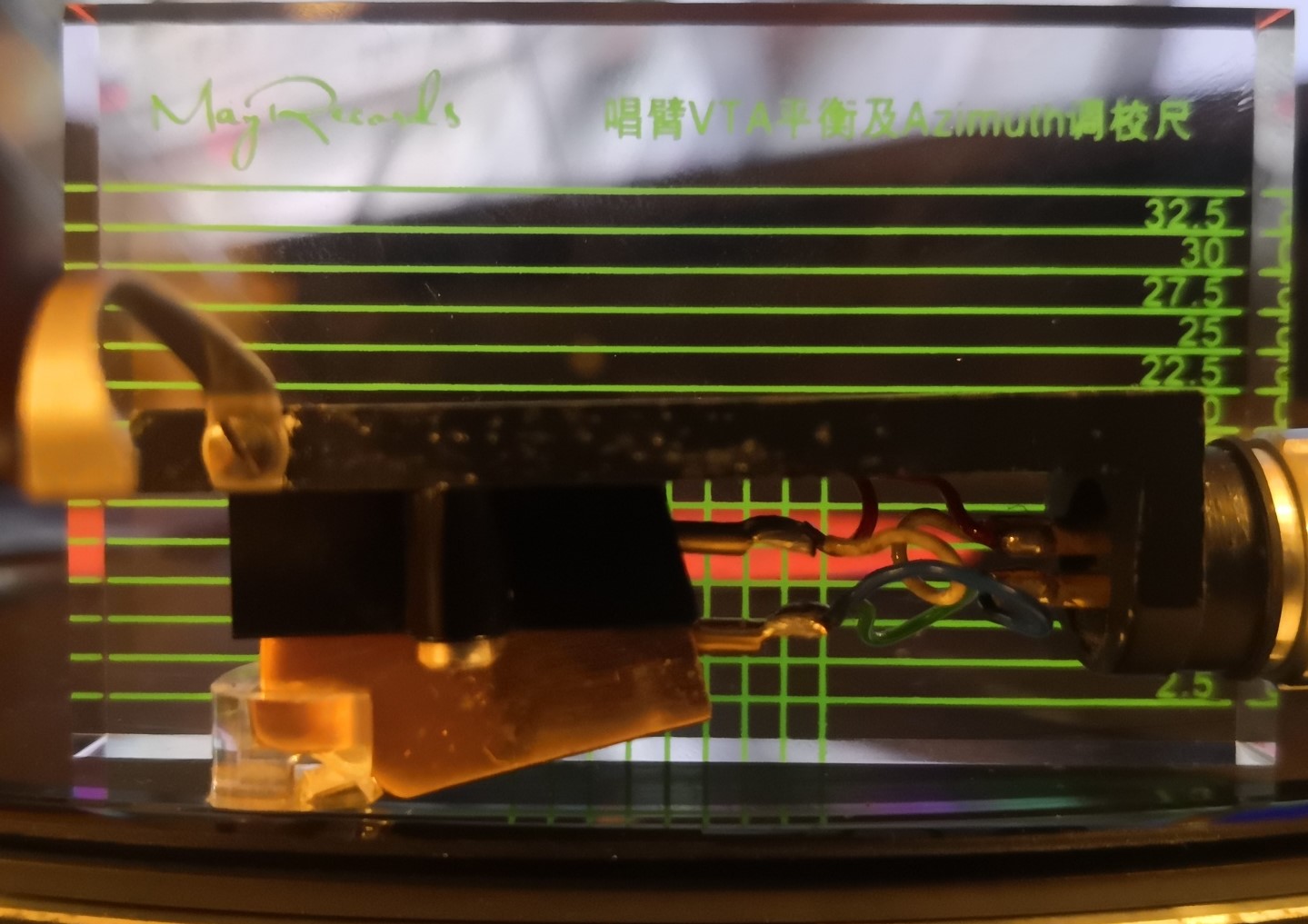

Post autor: jaca1970 »
Hallo wycieczka - taka sprawa na jesienny wieczór, może ktoś coś kiedyś tak miał ?
Zauważyłam na koszyku CEC spadek poziomu vs ramie - a wisi tam nowa /stara V 15 III, sprawdziłem inne koszyki i jest w miarę poziomo razem z ramieniem. CEC z V15 gra super jak dla mnie, pytanie czy ten " spadek " ma duży wpływ na ustawienie igły vs rowek płyty? Mam wolne koszyki JVC i Technics mogę przełożyć. A może koszyk CEC tak ma konstrukcyjnie i nie ma sie co martwić ?
zdjęcia CEC, AT, Sansui
Bacek
Posty: 4247
Gramofon: Kenwood L-07D
Lokalizacja: Poznań
Re: Ustawianie wkładki
#1200
Post autor: Bacek »
A chodzi Ci o dolną krawędź czy górną?
