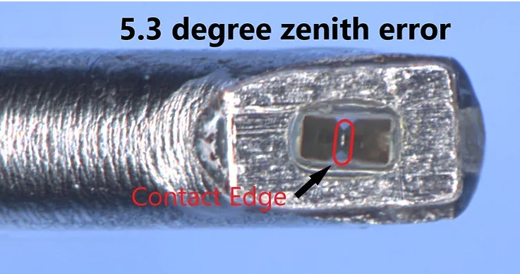

Na tegorocznym AS załapałem się na sesję Michael Fremera. Poszedłem z chęci odhaczenia spotkania ze znaną postacią, dawniej byłem na spotkaniach z Wallym Malewiczem i były super. Sama prezentacja średnio mi się podobała bo raczej poruszała najbardziej podstawowe zagadnienia, oraz było ich za dużo w zbyt krótkim czasie więc całość była po łebkach.
Jednak z całości prezentacji wyłapałem jedną perełkę która powinna być dla mnie oczywista a jednak jakoś nigdy nie przyszła mi do głowy. Skoro igła może być wklejona źle w innych płaszczyznach to dlaczego miała by zawsze być 100% poprawnie wklejona w płaszczyźnie śledzenia rowka.
No i szach mat uniwersalne dewajsy do ustawiania geometrii. Niby ustawiliśmy ale tak na prawdę nie wiemy co. Przy większym błędzie jak zawsze, nic nie da się zrobić. Przy mniejszym Fremer (i nie tylko) sugeruje żeby ten błąd uwzględnić przy kalibracji. Czy to nie rodzi dodatkowych problemów w sumie nie wiem.
Oczywiście to problem ostrych szlifów. Właściciele DL-103 na taką histerię patrzą z politowaniem i spokojnie słuchają płyt.
https://www.wallyanalog.com/post/zenith ... t-frontier
Muszę odświeżyć mój setup fotograficzny i zobaczyć czy w ogóle uda mi się zrobić fotkę na której da radę to ocenić.

Bacek pisze: ↑
20 lis 2023, 22:41
Tępaki :morda:

Patrząc na wartość promienia, jak i fizycznie na igłę, to całkiem ostra szpilka z tego Danonka.
Posty: 45651
Re: Ustawianie wkładki
#1196
Weź mnie nie rozbawiaj Marcinus.
Fajnie że to nagus i square cut, ale na koniec dnia - sferyk ~0.65mil.
Żeby nie mówić - to nie jest mój pojazd na DL-103, a stwierdzenie faktów.
Sam mam kilka "R-ek", bo są przydatne.
Dla mnie "ostra szpilka" to sferyk 0.6 albo jeszcze lepiej 0.5, a nie kurde prawie 0.7 jak najtańsze igły sferyczne jakie możesz znaleźć.
