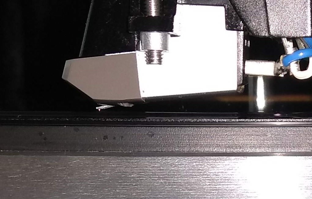

Dobra Panowie, nic lepszego ze SRAjfona nie uzyskam.
Nie jest tak źle jak na poprzednich fot, gra światło/cień trochę tam psuła widoczność, jest ciut lepiej.
Philips 5877/GP 401 II - [MiBoxS-Fiio D03] - Tensai TA-2045 - Infinity Reference 31i

Wygląda spoko. Jak nie ma zniekształceń w odsłuchu to można dalej zajeżdżać :morda:

Nie wiem czy bym taką igła zajeżdżał płyty, zobacz Wojtku jaka ona bardzo siada pod obciążeniem, widać to via zdjęcie bez nacisku.

W teorii może i tak ale w praktyce niekoniecznie. Dla dziewiecio-calowego ramienia, podniesienie kolumny o 4mm to tylko pół stopnia zmiany kąta sra. Także nie wiele jest ramion w których regulacją kolumny ramienia zmienisz ten kąt o choć dwa stopnie, poza tym wtedy wybijesz ramię z poziomu. "Łatwiej" mocno zmienić ten kąt przez podkładkę między headshell i wkładkę z przodu lub z tyłu wkładki. Są nawet headshelle którymi to można regulować. Ale i tak to kiepska droga bo jeżeli ten kąt jest rozjechałny o kilka stopni, powiedzmy 4 w górę to oznacza jedna z kilku rzeczy.
- krzywo wklejona igła
- zabite zawieszenie
- krzywy headshell
- skrzywiona rurka ramienia
Może jeszcze coś w konkretnych konfiguracjach by się znalazło.
Ale wtedy i tak zamiast regulować, trzeba usunąć problem.
Na przedostatniej fotce sra nie wygląda w sumie źle.

Słucham 4 czy 5 płyty i jak na moje mało jeszcze wyrobione ucho wszystko jest ok, fajnie gra :violin: .
2 pierwsze fot. trochę przekłamują, są lekko z góry zrobione i jest złudzenie, że igła mocniej siada niż w realu i na 3 fot.
Tak czy siak rozglądamy się powoli za nową igłą, a ta schyłek swoich dni spędzi za pan brat z literkami G i F ;)
Dzięki za wszystkie porady Panowie :)
