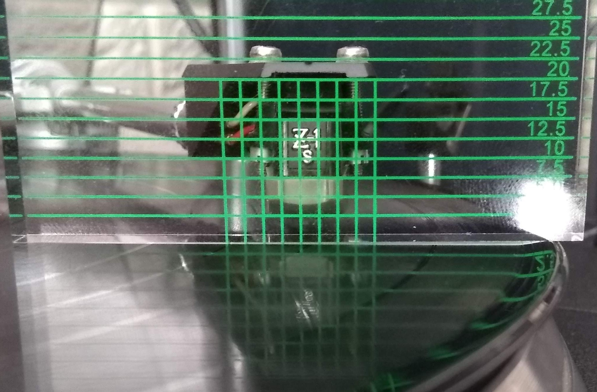

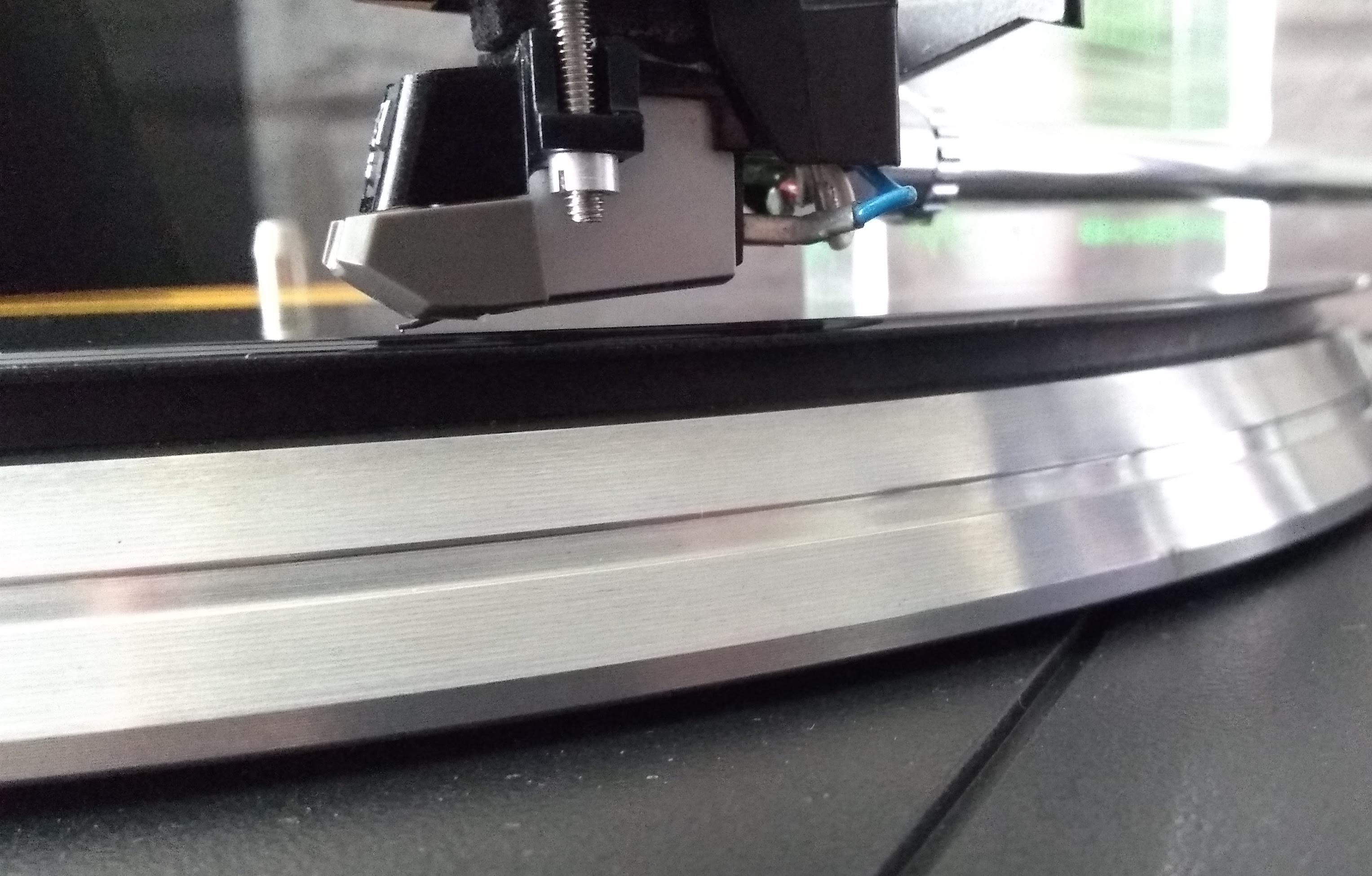

Lepiej? :think:
Bardzo ciasny ten philipsowy koszyk, kabelkologia się ledwo mieści, Z1s max do tyłu musiał iść w stosunku do GP401.
Proszę szanowną komisję o ocenę :)

Jest lepiej niż było :mrgreen:. To napewno. Ja bym się przyczepił do zawieszenia igły.
Posty: 6261
Re: Ustawianie wkładki
#1158
Kochany! Lepiej niz u mnie teraz masz to ramię :clap: :clap: Juz bardziej równolegle chyba być nie może :)

kukiz 30 pisze:
10 sie 2023, 21:10
No właśnie... :think: Pogramy trochę i będziemy się rozglądać za następną :)

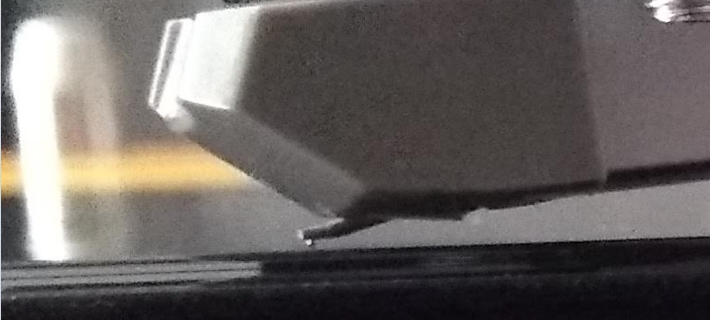

Posty: 44144
#1165
Ten diament to jakiś taki bardziej do tyłu skierowany niż do dołu, co nie? Pod kątem 45 stopni.
Ogólnie nie czekałbym z wymianą bo słabo to wygląda.

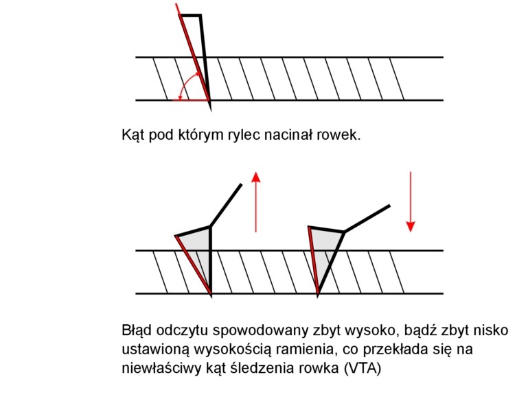

Powinien sam ocenić ;) - przekoszona jak nic, jeżeli powinno być tak:
a jest tak:
zapewne zawieszenie igły trup a jak nie to skopane ... :roll: :
Piterski
Posty: 1511
Gramofon: Pioneer PL70LII
#1167
Post autor: Piterski »
Ten parametr dla eliptycznego szlifu ze względu na kształt powierzchni styku nie jest tak krytyczny, jednak dla świętego spokoju też bym wymienił tę igłę.

Bacek
Posty: 3503
Gramofon: Kenwood L-07D
Lokalizacja: Poznań
#1169
Post autor: Bacek »
10 sie 2023, 23:09
Może i tak ale zdjęcie nie jest zrobione prostopadle do osi wspornika z igłą w centrum. Także to może być też złudzenie.

pawelgrab pisze:
11 sie 2023, 08:26
To co jest pokazane na dolnych obrazkach to sra a nie vta. Ale i tak to sra (stylus rake angle czy jakoś tak ) nas głównie interesuje. Rylca nacinarki nie ma co do końca pokazywać do porównania bo ma inną konstrukcje od normalnych igieł. Z "nienormalnych" taką konstrukcję mają pierwsze Gygery.
Tak czy siak w wypadku igieł interesuje nas odchylenie od pionu o dwa stopnie. Tyle że w wypadku normalnych igieł mierzymy je do środka symetrii igły (bo ta część ma kontakt z plytą) a przy gygerach do prawej krawędzi (bo tu w gygerach znajduje się krawędź "pracująca") . Także zupełnie nie tak jak na obrazku
