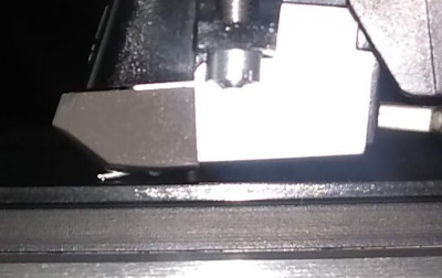

Posty: 4546
Re: Ustawianie wkładki
#1147
Słabo jest. Za nisko przede wszystkim wkładka wisi (1.7g). Ale spokojnie, jeszcze nie grałem, poustawiałem w koszyku i nie podobają mi się efekty dlatego Was pytam.
Ta podkładka się nie sprawdziła, za mało sztywna.
Najlepsze jakie udało mi się zrobić czyli kiepskie :doh: Ale przyda się do fot z cyklu - tak tego nie rób :roll: :morda:
Posty: 4546
#1148
kukiz 30 pisze:
07 sie 2023, 18:17
Dawaj foty, zobaczymy co i jak
Daj foty swojej Z1s w takim ujęciu żeby było widać kąt wspornika/igły, jak na mojej fot. Zobaczę jak u Ciebie to wygląda. Jak bardzo jest u mnie źle :D

Posty: 4546
#1151
kukiz 30 pisze:
07 sie 2023, 19:46
Romantyczne
Mmm... sexi ;)
kukiz 30 pisze:
07 sie 2023, 19:47
padnięta szczególnie wspornik
Chyba nie, kupiona u nas na forum z zapewnieniem, że wszystko ok.
Jak poustawiałem w koszyku było ok, dokręciłem śrubki i nie zauważyłem, że podkładka się odkształciła tak, że tył wkładki się opuścił.
U Ciebie na fot to widać, daszek wkładki jest równoległy do płyty, a u mnie nie
No nic, trzeba zastosować konkretną podkładkę, poprawi się ustawienie wkładki w koszyku i vta, prowizorka się nie sprawdziła :doh:
Wtedy też będzie widać czy igła/wspornik jest ok.
Posty: 45284
#1152
To jest nowy nabytek więc i tak pewnie igła zaraz do wymiany.
A nacisk 1.7g jest OK.
Niemniej widać po foto że wkładka jakoś tak przekoszona i kąt wejścia igły w rowek jest ciut dziwny.
Choć akurat na sferyku to nie powinno robić aż takiego znaczenia stąd efekty może nie są odczuwalne przy odsłuchu.
Piterski
Posty: 1535
Gramofon: Pioneer PL70LII
#1153
Post autor: Piterski »
No to koledzy wszystko powiedzieli, też po zdjęciu tej samej igły miałem wrażenie, że to za bardzo siedzi na ogonie ale z spornikiem igły czy też jego zawieszeniem nie wiem czy jest ok, bo mocno siadła. Ważyłeś ten nacisk czy tylko ustawiałeś na przeciwwadze ramienia za pomocą jej skali?
Posty: 4546
#1154
Piterski pisze:
07 sie 2023, 22:16
Filipek ma wbudowaną w stopkę ramienia wagę i za jej pomocą ustawiam. Porównywałem z wagą gramofonową jakiś czas temu i pokazywała ok, sprawdzę jeszcze raz.
Piterski pisze:
07 sie 2023, 22:16
Myślę, że ustawię wkładkę w koszyku z porządną podkładką tak jak powinno być i wtedy zobaczymy jak to wygląda. Jeśli dalej tak kiepsko to zmiana igły.
