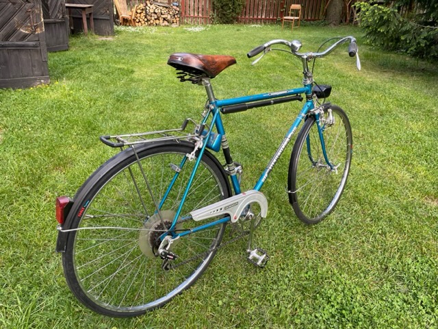

Grzesiek
Posty: 186
Rejestracja: 28 sty 2015, 12:09
Re: Rowery
#372
Post autor: Grzesiek »
Już kiedyś pisałem ale z racji wymiany laczków znowu mnie naszło. W sezonie letnim na wsi znakomicie się sprawdza. Hamulce, a raczej spowalniacze w dżungli miejskiej mogą się okazać mało skuteczne ale tu są wystarczające. Jakoś tak wolniej jest 😀 Hercules ma moc 💪
Piterski
Posty: 1535
Gramofon: Pioneer PL70LII
Re: Rowery
#373
Post autor: Piterski »
Czy ty masz na nim siodełko firmy Brooks?
grzehu82
Posty: 2064
Lokalizacja: Bydgoszcz
Re: Rowery
#374
Post autor: grzehu82 »
Grzesiek pisze: ↑
24 maja 2023, 17:47
Hercules ma moc 💪
Dają radę te rowery. Który to rocznik (wczesne lata 80-te?)?
Grzesiek
Posty: 186
Re: Rowery
#375
Siodełko to Selle Royal, a produkcja 70-80 lata (chyba).
