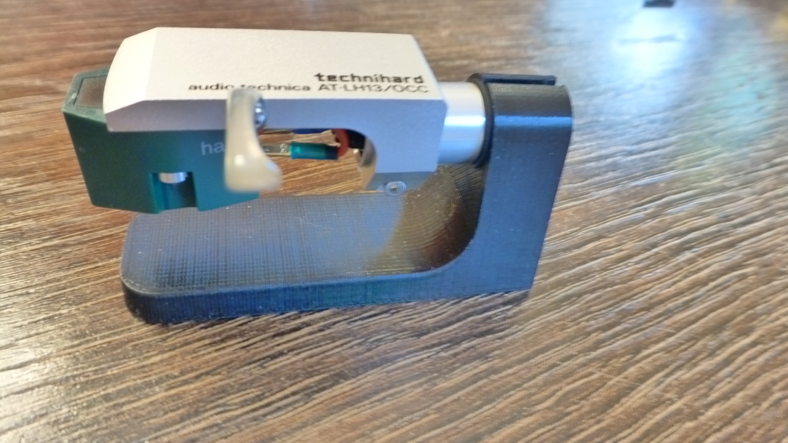

No i przyszedł koszyk at LH13. Bardzo ładny i gustownie zapakowany. W komplecie mamy kabelki, imbus i kilka zestawów śrubek.
Niestety, nie jestem zadowolony. Regulacja polega na możliwości wkręcenia śrub w jeden z dwu zestawów nagwintowanych otworów. Tak że mamy albo pozycję gdzie wkładka pasuje idealnie z czołem headshella, albo ją nieco wysuniemy jak u mnie i wtedy wkładka wystaje. Nie wydaje mi się to szczególnie rozsądne rozwiązanie, przynajmniej w przypadku Hany nie było dobrze. W pierwszym położeniu brakło pierścienia regulacyjnego skręcanego imbusem, gdy z kolei wysunąłem wkładkę wygląda jak siedem nieszczęść, a konektorki są na granicy wygięcia. Gra w porządku, ale coś nie mam szczęścia do koszyka dla tej wkładki. Tani nie był, chyba za miesiąc sprawię sobie tańszą at lt13 lub zapoluję na sh 145 i dam ciężkie śrubki.

Koszyki serii AT-LH, AT-MS i AT-LS (czyli te z regulacją azymutu) są dość krótkie przez co wiele wkładek wystaje z przodu.
Właśnie dlatego są tylko dwie pozycje mocowania, bo od regulacji przesięgu docelowo jest pierścień na tyłach koszyka.

Dokładnie. Jak by wystarczyło regulacji na tyle koszyka, to w tych drugich otworach wkładka wygląda elegancko. No ale wtedy igła jest wsunięta za bardzo tak ze dwa milimetry (czyli zamiast 49 ma ok 47 mm). Może spróbować jak to zagra? :think:

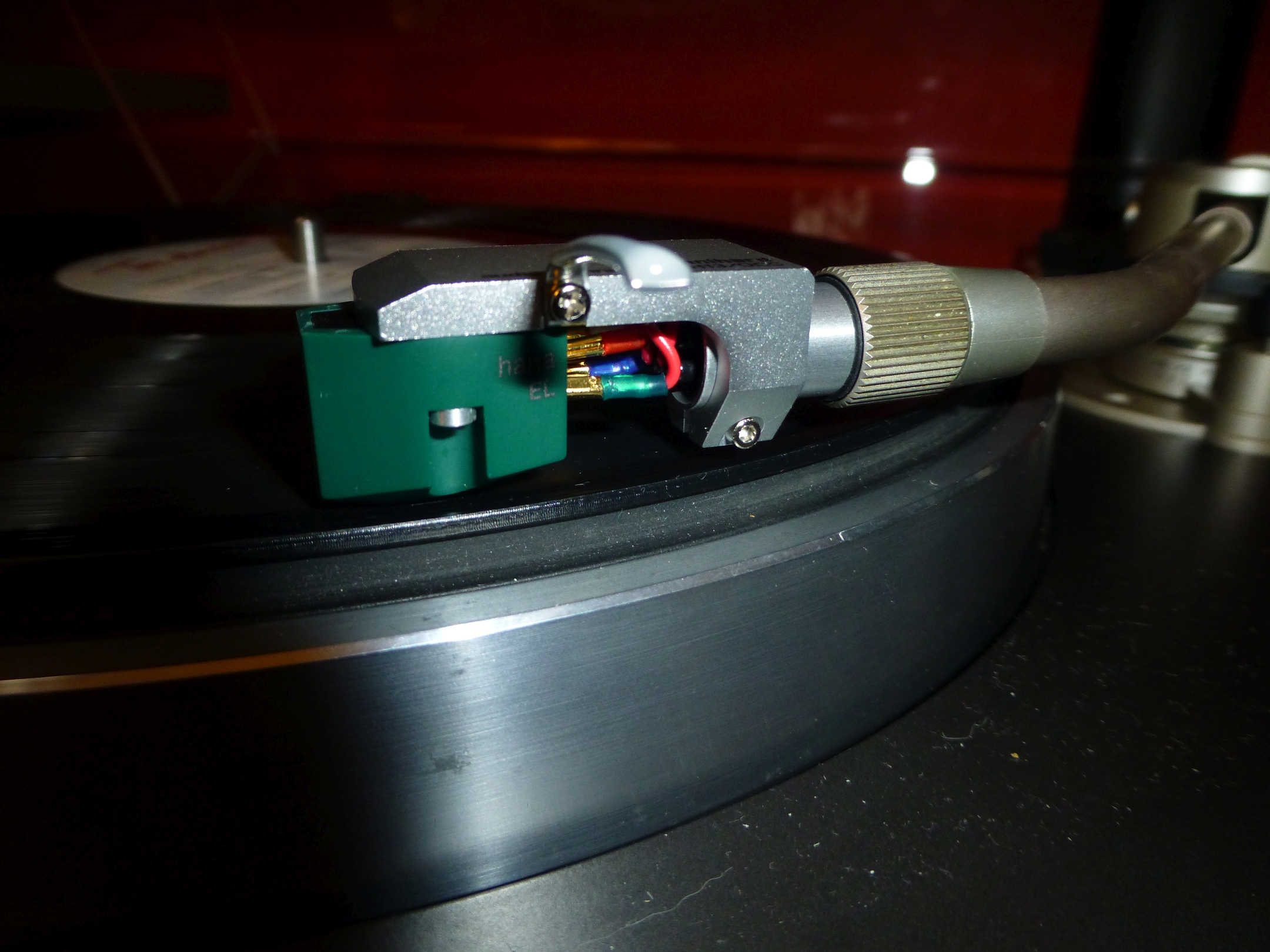

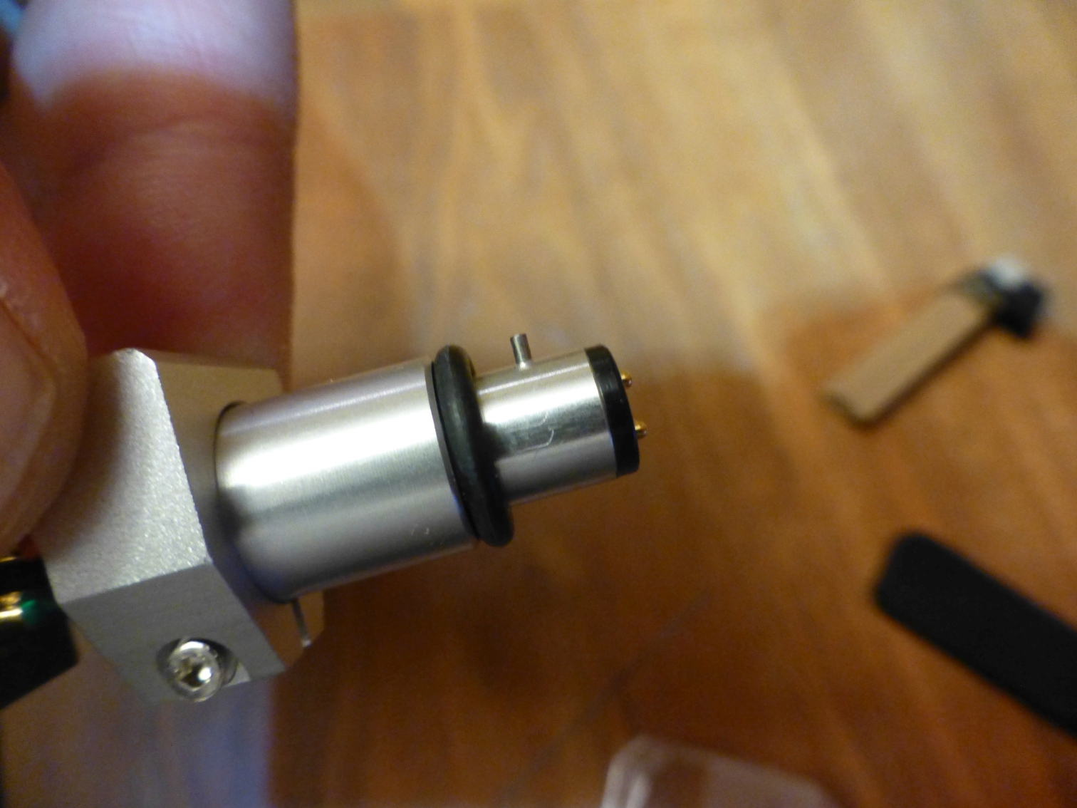

No i chyba znalazłem rozwiązanie. Podmieniłem cieniutkiego oryginalnego oringa na takiego nieco bardziej masywnego, i zgubiłem te 2 mm.
Całość wygląda jak na fotkach, efektem wizualnym jestem zachwycony, kręci się pierwsza strona Vangelisa 1492, na razie jest OK.

Spoko rozwiązanie z oringiem. Tu jedyne ryzyko jakie mogło być to że piny z tyłu headshella nie połączą się z gniazdami po stronie ramienia, ale skoro jest sygnał to masz wystarczający kontakt.
