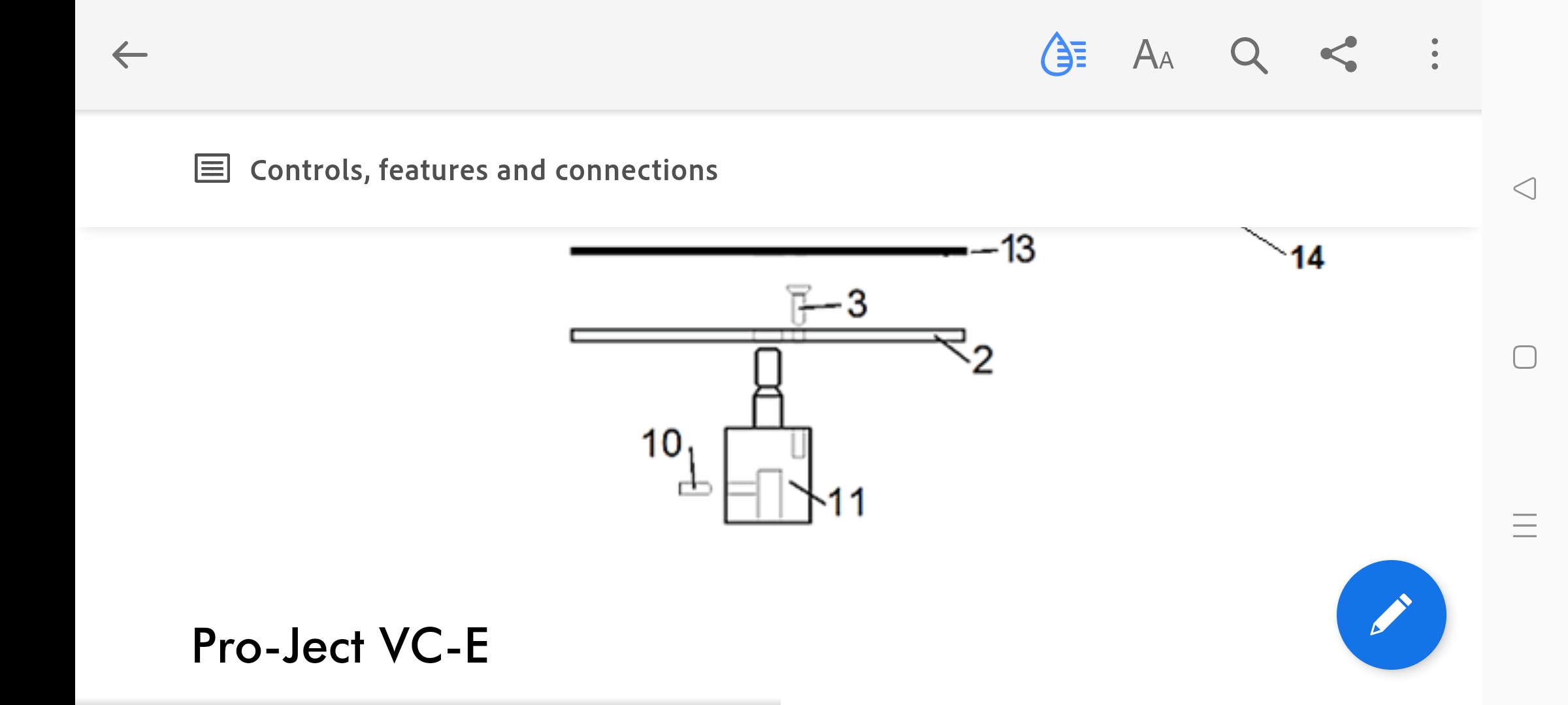

Gdzieś mi wcięło imbus, nie mam jej czym odkręcić, ale to może być M4 a może i więcej (m4,5 czy 5, suwmiarka pokazuje mi gwint wewnętrzny na 4mm ale kiepskie dojście tam jest). Lepiej weź więcej rozmiarów na wszelki wypadek. Nazwa by się zgadzała pytanie tylko czy koniec spiczasty, płaski czy nie ma to znaczenia (czubek w sumie zawsze można spiłować).
Jak nie spieszy Ci się tak aż strasznie, imbus pewnie w końcu gdzieś się trafi, po świątecznych porządkach nic nie mogę znaleźć.
Wg instrukcji imbus jest tam 2,5mm
A tu np taki mi wychodzi dla M5 w M4 jest 2mm
https://www.art-nierdzewne.pl/din-914/2 ... imbus.html

I tu pytanie - czy pamiętasz, imbus i śruba były w komplecie pudełkowym czy tylko śruba?
sprawdziłem w pudle i nie mam, być może odłożyłem gdzieś i posiałem, jeśli tak to będę szukał.
To już troszkę czasu temu było i niestety nie pamiętam, ale wydaje mi się, że imbusa nie dołączyli.(też miałem porządki Św i mogłem gdzieś zapchać ,ale wykle takie detale odkładam do oryginalnego pudełka, a tam zostł tylko plexi talerz, paski wymienne, instrukcje. Montując kiedyś dałem na szybko zawleczkę tylko (to by znaczyło, że nie było imbusa pod ręką jednak) bo chciałem sprawdzić kręcenie L/P silnika itd.. no i prowizorka została :lol: śrubę szlag trafił.. chyba.
Co do M4 to sprawdziłem śrubą zwykłą ale z prostopadłą końcówką (bez stożka wstępnego, który linkujesz) i to nie łapie gwintu. stąd sądzę, że to M3 ale czy szpic - nie wiem, wygląda ten otwór na zwężający się / ?
Zamówiłem cały zestaw 160 sztuk wielorakich, najmniejsza to M3/5mm. Brak śruby blokującej jest o tyle niebezpieczny, że monza ściągnąc płytę wraz z krązkiem napędowym i spowodować jego upadek, uszkodzenie. Bo kręcić kręci, ale niezablokowany trzpień nasadowy może się obrabiać i w konsekwecji przestać trzymać parametr.
(coś mi się zdaje, że potrzebna taka jak z ww linku ze stożkiem na końcu, tylko M3.. te które zamówiłem są płaskie - no ale sprawdzę).

O ile nie masz innego modelu to raczej nie ma szansy żeby imbus 2,5mm wszedł w skubkę m3.
Chyba że mówimy o innej śrubce .
Ja mówię o tej do regulacji wysokości talerza, wkręcana z boku nr 10 na obrazku, ta jest bez łba.
Jeżeli pytasz o ta którą od góry mocowało się talerzyk (nr 3) to tam jest śruba z łbem skośnym, ale tej na pewno nie sprawdzę bo trzeba by odkleić piankowa podkładkę.

No tak o tę nr 10 mi chodzi. Chociaż wydaje mi się, że ona służy raczej do blokady tulei talerza z nakładką, zaś co do samej regulacji wysokości nie mam pewności, bo pracuję na max dolnym poziomie kołnierza jakby.
(tę małą z łbem skośnym mam i od razu chciało mi się zamontować.. więc nie zginęła )
zamówiłem sobie toto:
https://allegro.pl/oferta/srub-imbusowe ... 1bd1d899d5
tyle, że nie jestem pewien czy ten rodzaj śruby mi zablokuje trzpień, ewentualnie będę wiedział co i jak np taka tylko ze ściętą końcówką... q'rde idę szukać tej pieprzonej śruby, bo gdzieś musi być :doh:

Ta boczna robi to i to, była zamontowana fabrycznie. Słabo ja tam widać w otworze. Może ja masz, sprawdź imbusem 2,5mm

O Q Eureka! To może być to :D co prawda teraz nie mogę ruszyć tuleji, bo się zablokowała jak nie trzeba, ale zaraz pacjenta znieczulimy :drool:
p.s. Qr Ła, no faktycznie śrubecka schowana w środku otworu tulei, a się naszukałem po domu :lol: , dzięki za pomoc! Już dokręcone :)

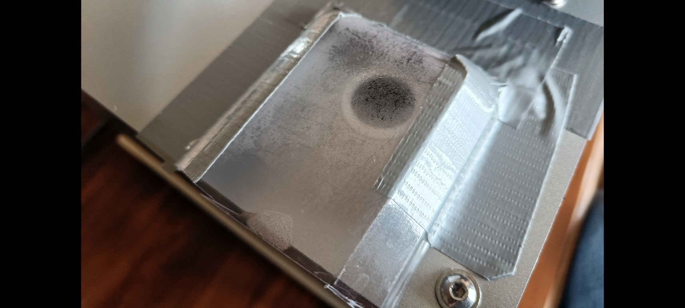

I jest to słuszna koncepcja. W jedynce po dłuższej sesji wygląda to tak.
Muszę to w końcu jakoś porządnie ogarnąć a nie metodą Ala Sąsiedzi.

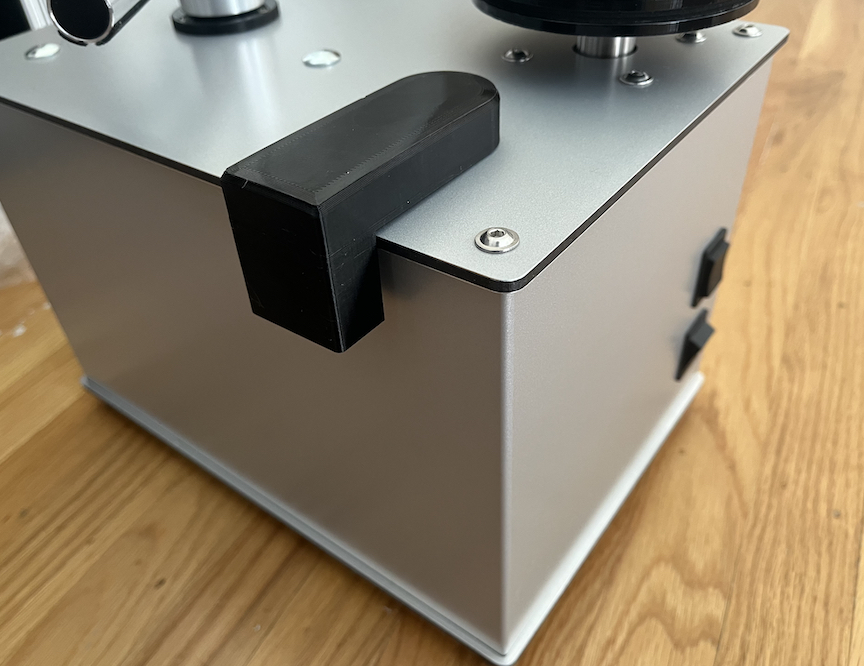

Może ktoś ma smykałkę do wydruków 3D, z chęcią bym zamówił sztukę, pliki stl są dostępne

Pod ręką mam kogoś od wydruków ale minimalne zamówienie to 200pln. Wysłałem na razie do wyceny do innego miejsca, zobaczę czy odpowiedzą.

Fajnie to czekam wieści. Na razie jak na dwie sztuki to trochę dużo pieniądza.
Nie wiem jak to wychodzi w kosztach materiału/filamentu, bo może ktoś z naszych 3D-princiarzy by się zlitował?
.. mnie to dmuchanie w górę dość już zmęczyło, żeby nie powiedzieć gorzej.
Może jeszcze ktoś daszek Panowie do wydmuchu kierunkowego powietrza zasysanego??

Dostałem wycenę z jednego miejsca. Czarny ABS 75pln sztuka

To już nie najgorzej :clap: , przydałoby się więcej zamawiajacych.
