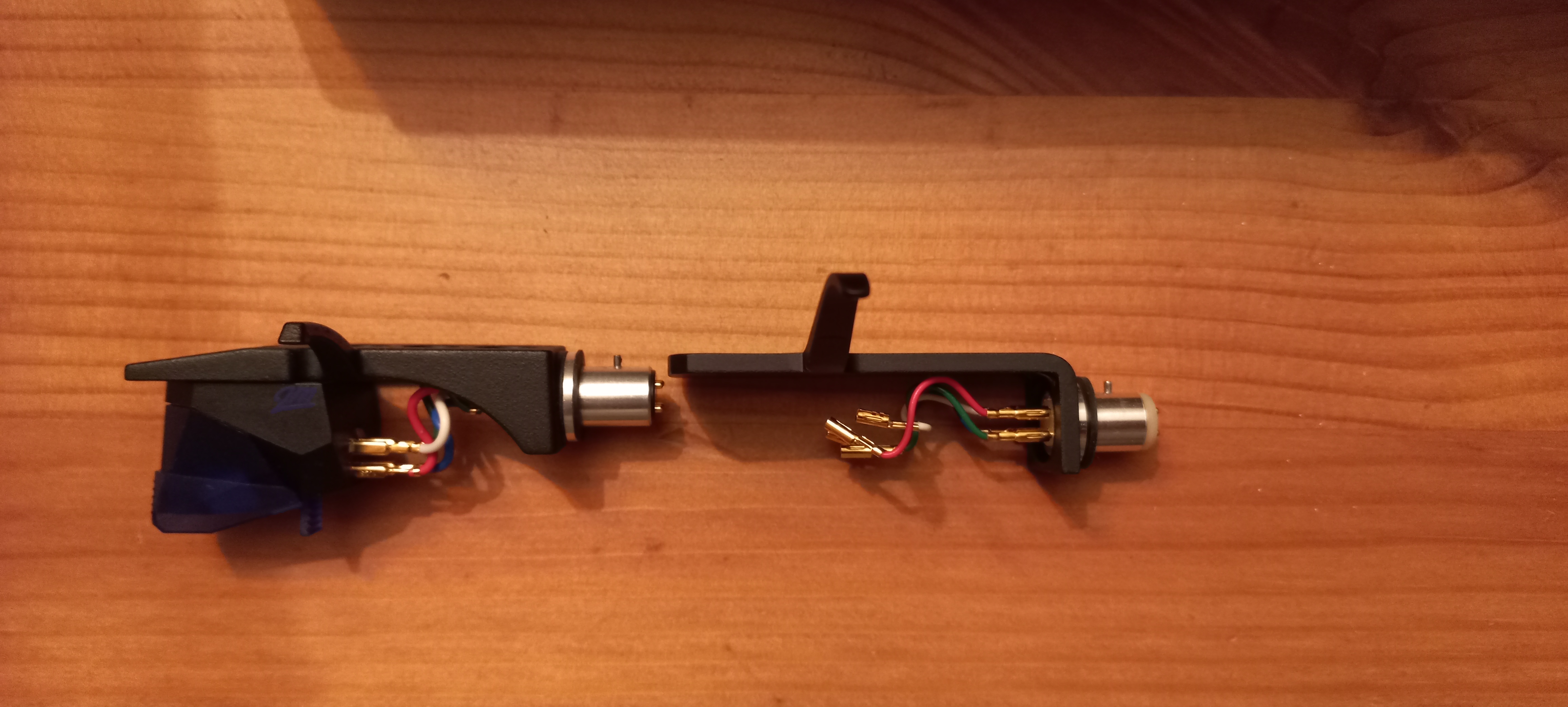

Ja bym wywalił tego SH-4 i powiesił Blue na oryginalnym Technicsa - to bardzo porządny koszyk.

Tak teraz mam zrobione.winylowy_luke pisze: ↑14 mar 2023, 15:08Ja bym wywalił tego SH-4 i powiesił Blue na oryginalnym Technicsa - to bardzo porządny koszyk.
Pomyślałem, że nie będę kupował nowego koszyka do VM540ML tylko powieszę na Technicsie, a Ortofon blue na SH-4 i będę miał dwa zestawy.
Nowy headshell sprawię sobie dopiero gdy zdecyduję się przejść na droższe wkładki.

A koszyk SH-4 trzyma płaszczyznę z ramieniem?

Tak to wygląda. Jakby złącze na Ortofonie było niżej zamontowane.

Lub patrząc inaczej czy w trakcie grania ramię jest równoległe do płyty?

Tutaj to w zasadzie nic nie wygląda. Od tego są regulację na kolumnie żeby wypoziomować ramię. Jak ramię jest równolegle do płyty to potencjalnie headshell tez powinien. Headshell nie jest to jest krzywy. Jak razem z ramieniem nie są (ale tworzą jedną linię) to po to jest regulacja na kolumnie lub podkładki pod headshell (jeżeli trzeba było by zejść poniżej zera) razem z regulacją kolumny, ale taka sytuacja jest normalna

Ramię i headshell tworzą linie prostą. Kolumną mogę jedynie zwiększyć kąt pomiedzy ramieniem i talerzem.. Wygląda, że tylko podkładka pomiędzy headshell i wkładkę uratuje sytuację. Dziwne, że headshell i wkładka tej samej firmy powodują taką sytuację.

Czemu dziwne? Nie ma żadnych standardów na to jak wysoko ramię znajduje sięnad talerzem, w każdym gramofonied wygląda to inaczej. Także headshelle też do końca w to nie musza się wpisywać.

Nie chodzi o wysokość ale o równoległość. Widać, że headshell ortofon nie pasuje do wszystkich ramion, chyba że coś nie tak jest z moim gramofonem, ale przecież z koszykiem Technics jest OK (równolegle do talerza, przy ustawieniu kolumny na 0).

Pasuje do wszystkich ramion z gniazdem typu SME/Ortofon.
Wysokość jak i długość koszyka są umowne, a nie narzucane przez jakiś standard.
Także samo to nie sprawia że jest coś "nie tak".
Zamontujesz wyższą wkładkę od tych już posiadanych i już się zrobi inny układ np.
Wymiary wkładek również nie trzymają się standardów, podobnie jak układy pinów na tyłach wkładki.
Jedyne co jest punktem wspólnym to mocowanie na dystans 1/2''.

Ale równoległość czego do czego? Jak koszyka do talerza to wynika ona właśnie ze składania wielu różnych wysokości. Umiejscowienia ramienia,p unktu mocowania wkładki w headshellu, wysokości samej wkładki. I reguluje się ją właśnie albo przez podniesienie/opuszczenie kolumny ramienia lub ew podkładki pod headshell.
Żaden z tych parametrów nie jest ustandaryzowany.
Tak jak pisał Wojtek, ten headshell pasuje do wszyskich ramion. Co najwyżej w kombinacji z konkretną wkładką na danym ramieniu mogą być problemy z ustawieniem równoległości. W Twoim wypadku to żaden problem, bo podkładka załatwia wszysko (ew grubsza mata lub podkłądka pod matę).
Gorzej było by gdyby w górnym ustawieniu kolumny ramienia było nierównolegle bo wtedy to już tylko albo cieńsza nieorginalna mata lub włąsnie żąglerka headshellami.
