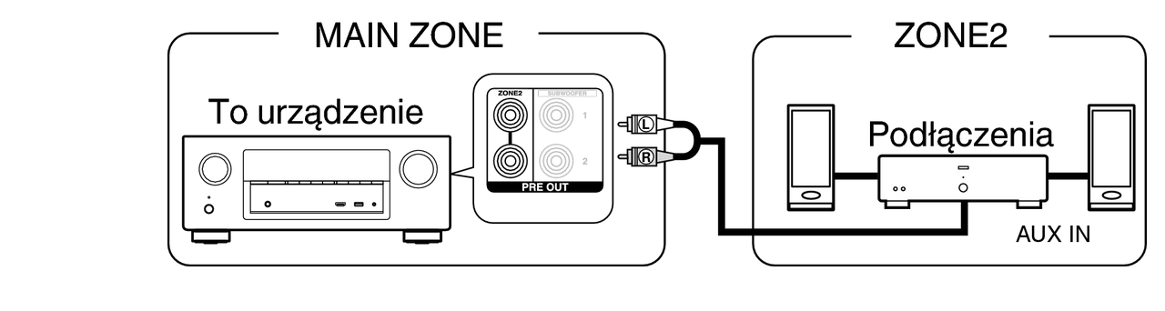

A jak w drugą stronę?
Amplituner mam podłączony do serwera na którym mam swoją cyfrową bibliotekę muzyki - chciałbym puścić to przez wzmacniacz.
Czy jak zrobię tak jak na ilustracji (instrukcja amplitunera) to będzie ok? Mój wzmacniacz nie posiada wejścia AUX - ale to chyba bez różnicy jak podepnę np. pod TAPE
Zakładam, że sterowanie głośnością będzie ze wzmacniacza.

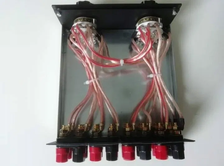

I przy okazji - wszystkie głośniki mam podłączone kablem Melodika Purple Rain MDC2250 2 x 2,5 mm², a przełącznik wzmacniaczy wygląda w środku tak
wygląda to na zwykłe kable
Tu rodzi się pytanie, czy ma to jakiś zasadniczy wpływ na dźwięk i czy warto wymienić to okablowanie na tożsame z resztą okablowania.

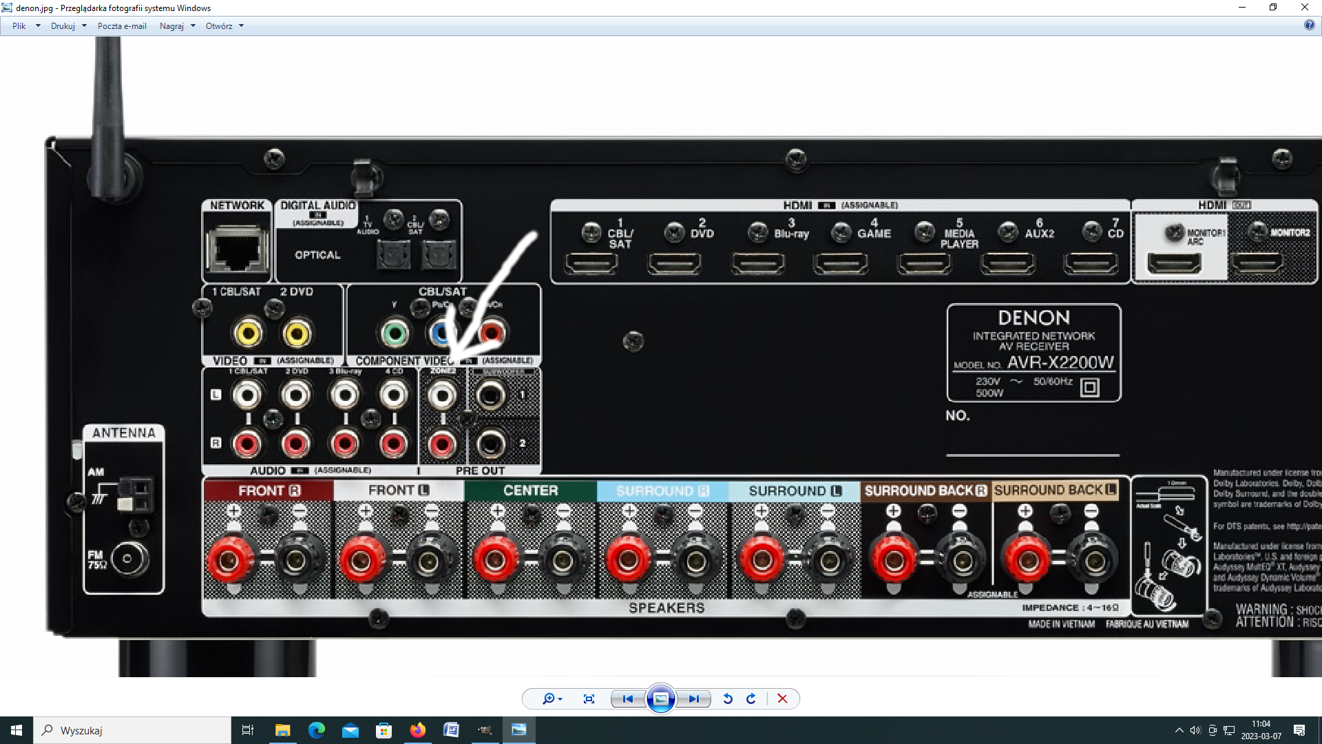

Niestety moje połączenie z obrazka nie działa.
ZONE 2 w ampli ustawione jest na PRE i obojętnie w które wejście we wzmacniaczu (z wyjątkiem ADAPTOR) podepnę to jest cisza.

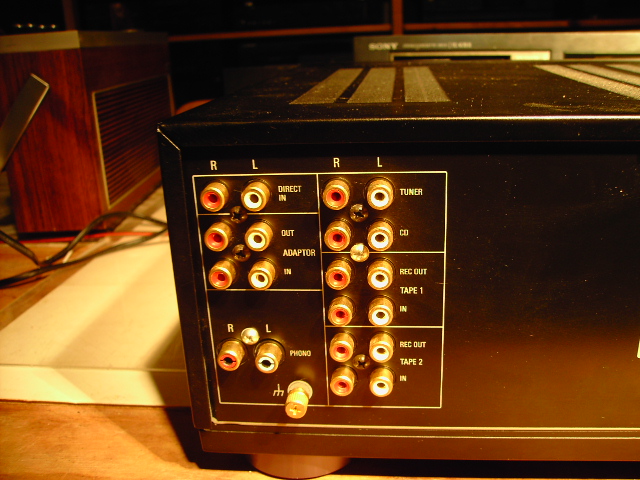

A nie da się ustawić selektora na odbiór sygnału z innego wejścia? Ten Direct IN to nie jest odpowiednik AUX tyle że bez przedwzmacniacza?
ps. podrzuć link do wzmacniacza, może razem coś wyczytamy.

kadzislaw pisze: ↑
06 mar 2023, 18:02
A sprawdzałeś czy w ampli jest wogóle sygnał na wyjściu?

DIRECT IN = MAIN IN
ADAPTOR - to podłączenie korektora
Pozostałe wejścia to: TUNER, CD, TAPE 1, TAPE 2
Podłączałem do wszystkich wejść - brak oczekiwanych rezultatów. Oczywiście selektor na wzmacniaczu ustawiony na odpowiednie wejście.
Czy na wyjściu z amplitunera jest sygnał nie sprawdzałem - problem z dostępem, ale dzisiaj podejmę próbę.
Jak ktoś ma chęć to https://www.elektroda.pl/rtvforum/topic3157946.html jest dyskusja na ten temat i konkluzją jest, że w przypadku tego amplitunera po prostu się nie da - wbrew temu co pisze instrukcja. Według której przy konfiguracji głośników 5.1 pozostałe 2 wyjścia głośnikowe obsługują ZONE 2, a w przypadku 7.1 wyjścia ZONE 2 w ampli ustawiają się na PRE - tyle teoria.

Posty: 45615
Re: Jak połączyć wzmacniacz z amplitunerem?
E tam, "nie da się" to zbyt mocne słowa.
Jeśli zaznaczony na obrazku Pre Out Zone 2 nie daje sygnału (możliwe że trzeba "Zone 2" jakoś ustawić w ustawieniach ampli) to można jeszcze wyciągać audio z HDMI Out przy pomocy jakiegoś dodatkowego pudełka.
