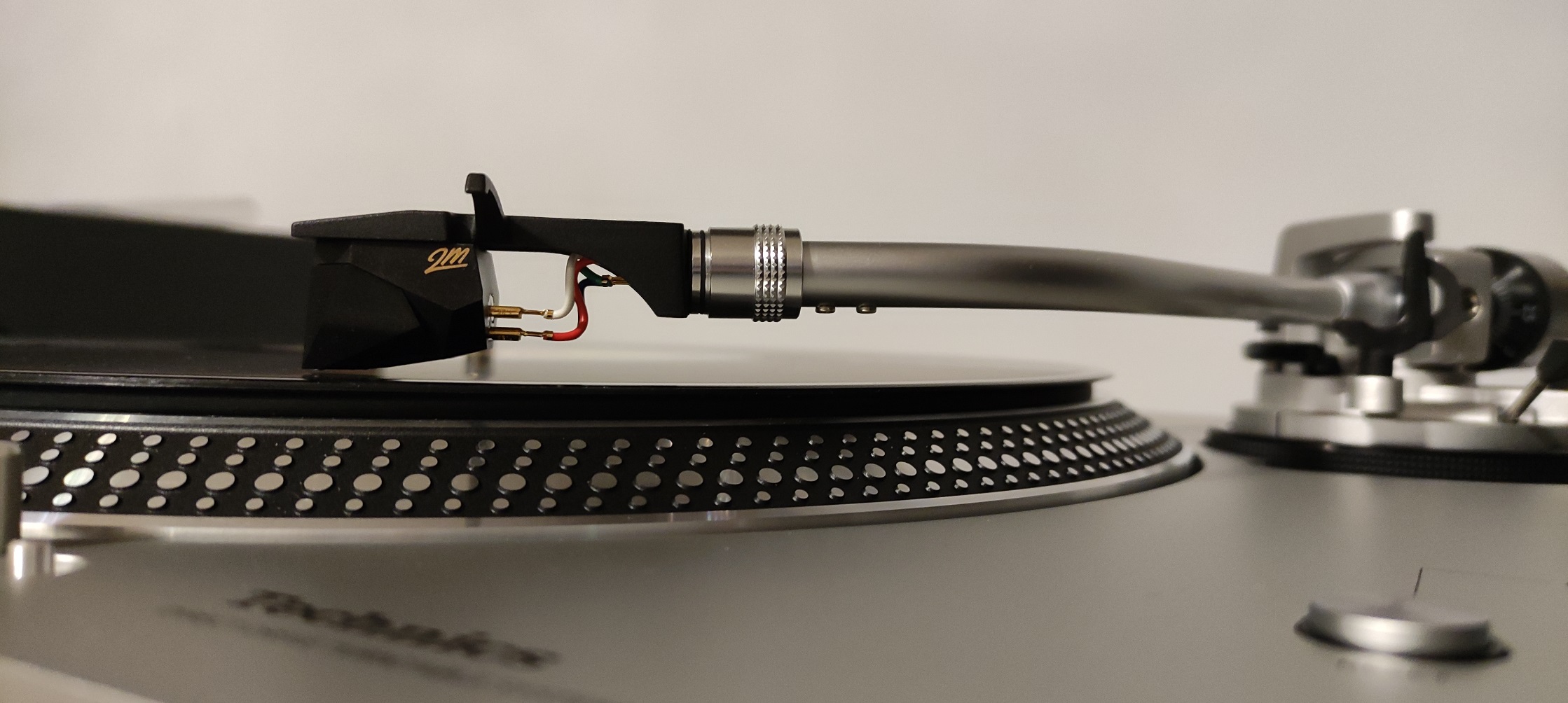

Cześć.
Od około dwóch tygodni jestem szczęśliwym posiadaczem Technics'a SL-1200GR z fabrycznie nową wkładką Ortofon 2M Black. Jest to mój pierwszy gramofon. Chciałbym zapytać o następującą rzecz. Jaka powinna być "zdrowa" odległość pomiędzy spodem wkładki (rzecz jasna tej płaskiej części) a płytą? U mnie jest ok. 1mm, ale raczej nieco mniej niż więcej. Nacisk ustawiony na rekomendowane 1,5g. Ramię jest ustawione idealnie równolegle do płyty - sprawdzone przy pomocy bloczka oraz miniaturowej okrągłej poziomicy ustawionej na górze koszyka - oczywiście pomniejszyłem wtedy nacisk o masę poziomicy, aby utrzymać 1,5g. Nadmienię, że dźwiękowo jestem absolutnie zadowolony. Tylko zastanawia mnie ta odległość.
Z góry dziękuję.
Pozdrawiam.

boreq4 pisze:
21 wrz 2022, 12:11
Wrzuć fotkę. Niedawno była tu taka dyskusja o szorującej Nagaoka. O Ortofonach też coś było. Zawadza o jakieś garby na płytach czy takich nie masz?
Na fotkach w necie wygląda że jeździ dość nisko.

Bacek pisze:
21 wrz 2022, 13:03
Jakiejś mocno garbatej płyty nie mam, ale na najbardziej pofalowanej widać, że radzi sobie poprawnie. Nie szoruje po płycie, dźwiękowo też nic nie stwierdzam.
Bacek pisze:
21 wrz 2022, 13:03
Też zwróciłem na to uwagę, ale mimo wszystko ten prześwit mógłby być nieco większy - spałbym spokojniej :)
Wieczorem wrzucę zdjęcie.

Post autor: Bacek »
Tak na prawdę odpowiedź dało by zmierzenie kąta samej igły do płyty (nie wspornika) do płyty. Jak dużo odbiega od ok 92 stopni to zonk fabryczny. Jak nie to niestety tttm (pod warunkiem że wszysko inne jest faktycznie równoległe).

Bacek pisze:
21 wrz 2022, 13:35
Zrobiłem zdjęcia. Z tego pierwszego SRA raczej się nie wyliczy :D ale chociaż widać, że igła pochylona jest we właściwą stronę. Jak na moje oko, to chyba trochę więcej niż 92st.

Post autor: krecio »
Moim zdaniem czepiasz się :lol: :lol: :lol: To co ja widziałem na zdjęciach to nawet chyba połowy tego co masz nie osiągało. Zajmij się słuchaniem muzyki.
