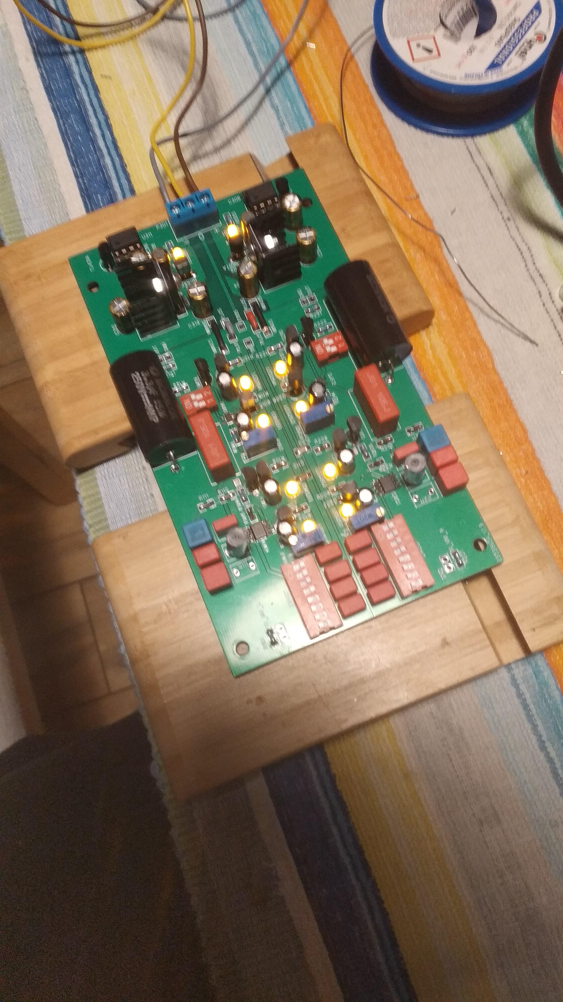

Z Chin niektóre rzeczy przychodzą całkiem szybko . Paczka z nowymi płytkami dotarła po 9 dniach :
.... raczej odwrotnie przyłożone sondy
Na początku zlutowałem superregulator. Wystartował od strzału:
Napięcia zgodne z przewidywaniami:
uuupss drugie też ujemne?.... raczej odwrotnie przyłożone sondy

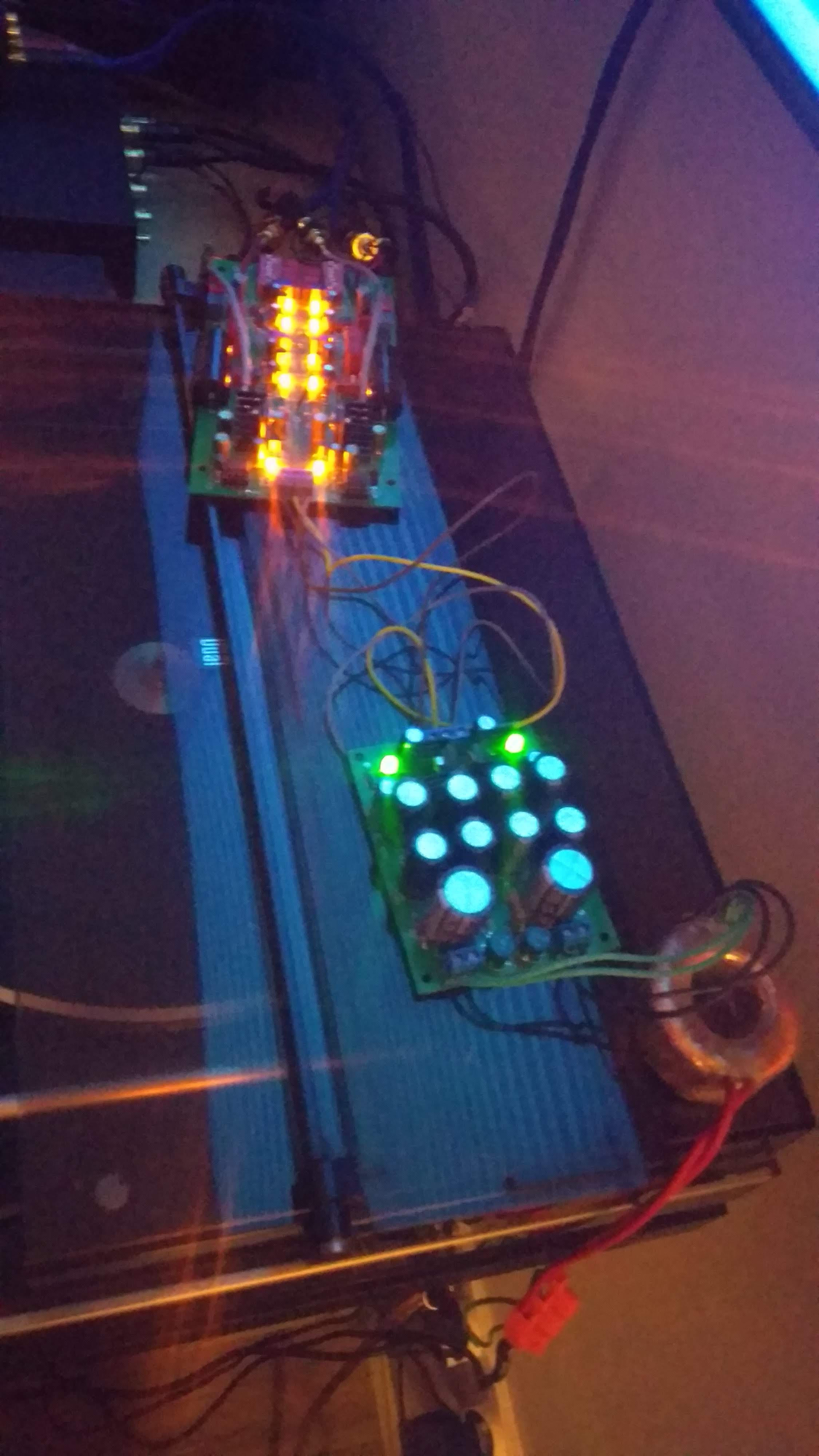

Nowa wersja uruchomiona.
Podpięta na pająka zagrała
Jest dobrze. Trochę strachu było, bo jedna z LEDów okazała się walnięta ale po wymianie wszystko zadziałało jak należy.Analogowo Dual 704 & 721 + Shure V15III & Shure M75 & Dual M20E & Ortofon MC-20/Denon AU-320 >PreamP Dyskretniok MM DIY> DH-101>DH-220>Monitor Audio BX5/Beyerdynamic DT 880
