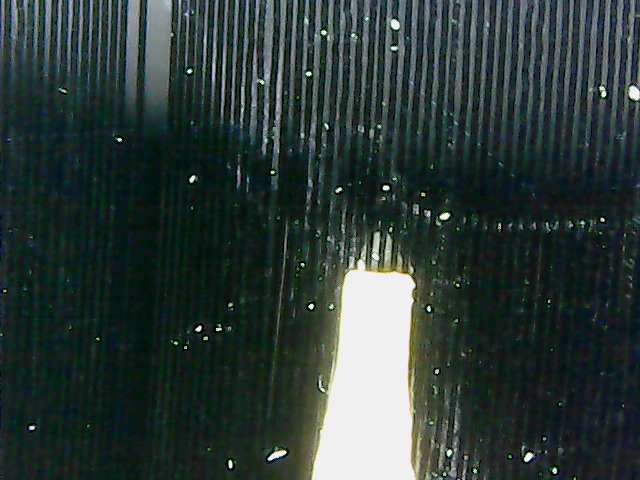

W tych okularach musisz podstawić płytę pod sam nos i a mikroskop postawisz na płytę i jest ok ja sam używam mikroskopu
Analog Guy In A Digital World.Sansui AU-α907i MOS Limited. MaCaBRiaa
MaciejT
Posty: 2381
Gramofon: PS-X70
Re: Naprawa płyt
#17
Post autor: MaciejT »
No właśnie takie miałem obawy. Jak tutaj przystąpić do naprawy rowka, jak soczewka mikroskopu praktycznie leży na płycie? Czy można go odsunąć od płyty?
łobuz
Posty: 446
Rejestracja: 10 sie 2018, 23:57
Gramofon: Sansui sr-929
Lokalizacja: Kołobrzeg
Re: Naprawa płyt
#18
Post autor: łobuz »
Można bez problemu przetestowane :)
MaciejT
Posty: 2381
Gramofon: PS-X70
Re: Naprawa płyt
#19
I o taką odpowiedź mi chodziło, dziękuję. Czyli soczewka nie dotyka do płyty i jest miejsce na operowanie wykałaczką tak?
łobuz
Posty: 446
Re: Naprawa płyt
#20
Post autor: łobuz »
tu masz zdjęcie jest miejsce
MaciejT
Posty: 2381
Gramofon: PS-X70
Re: Naprawa płyt
#21
Dzięki. W takim razie wybiorę mikroskop cyfrowy.

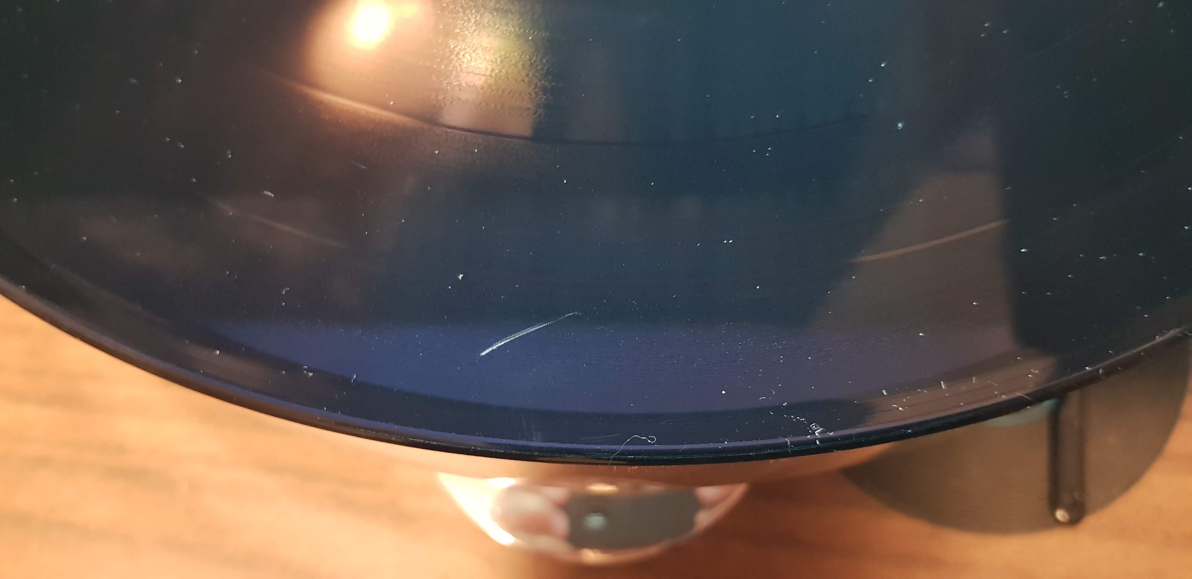

Post autor: grazio »
Witam,
Panowie czy jest szansa na naprawę takiej rysy (a może nawet dziury)?
Nie mam doświadczenia w 'dłubaniu' w czarnych krążkach, ale wydaje mi się że jest ona dość szeroka i głęboka.
Płyta to chyba nic wyszukanego - za kilka złociszy wpadł mi 'Niemen* & Akwarele – Dziwny Jest Ten Świat...' wydanie z 1967. Nie jest to 1st press, ale szkoda płyty.
Na tą chwilę tylko na takie zdjęcie mnie stać - zrobione 'z ręki' telefonem przez szkło powiększające.
Posty: 44419
Re: Naprawa płyt
#24
Trudno sobie wyobrazić naprawę takiej rysy poprzecznej.
32lysy
Posty: 542
Rejestracja: 02 sty 2017, 02:21
Gramofon: Technics D202, Q202
Lokalizacja: Szczecin
Re: Naprawa płyt
#25
Post autor: 32lysy »
Wykałaczka naostrzona , szkło powiększające, i można próbować rowki prześledzić. Gumką spróbować zebrać bruzdę, i możliwe że pójdzie mimo że nie wygląda optymistycznie . Ze zdjęcia trudno wyrokować, bo powiększenie może nieco wypaczać rzeczywisty obraz. Koszt naprawy to tylko poświęcony czas więc ja bym próbował :)

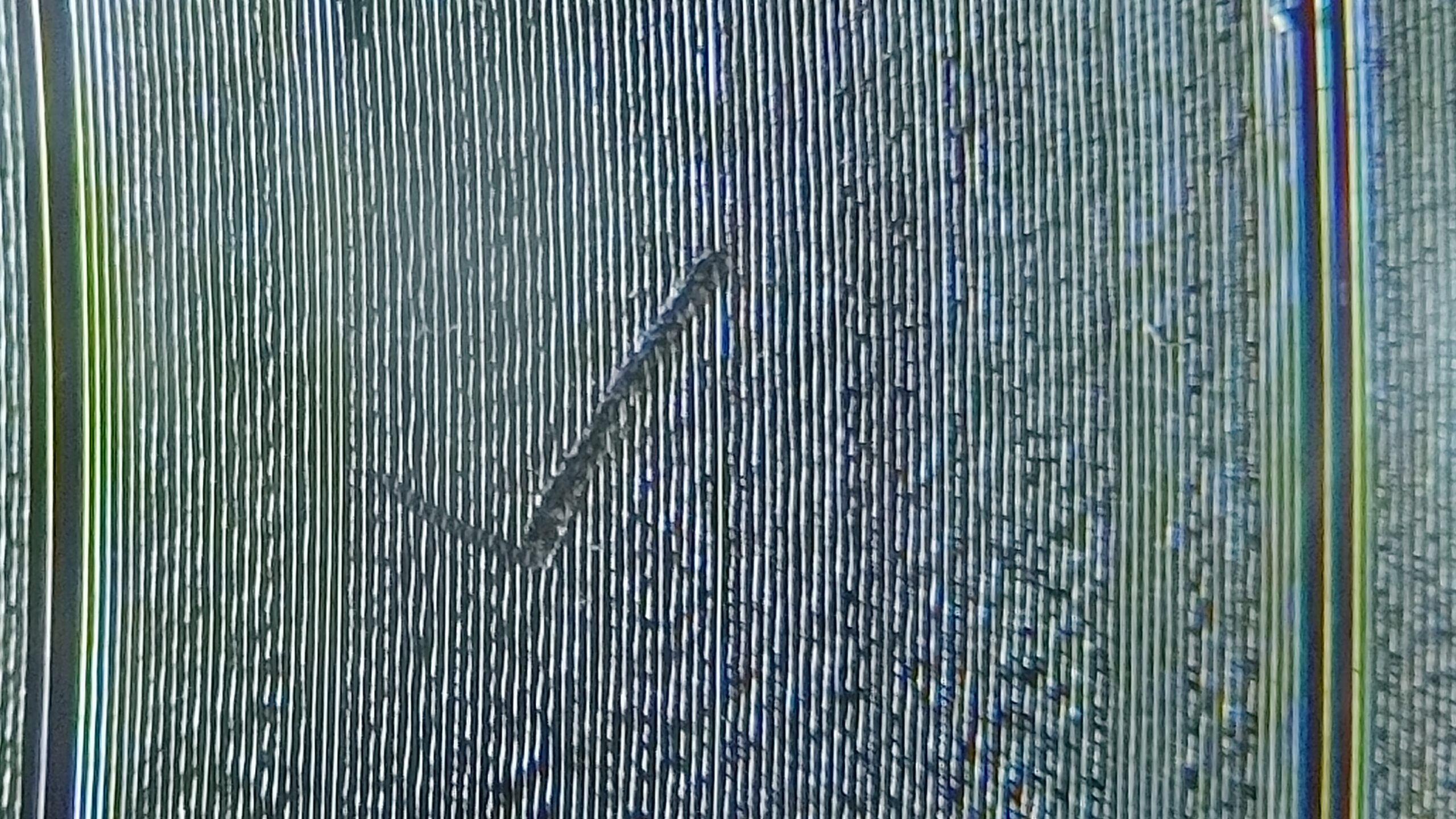

#26
Post autor: Arnold »
Na jakiej zasadzie działa metoda z wykałaczką? Mam płytę z uszkodzeniem takiego samego typu jak na pierwszym zdjęciu w tym temacie. Przynajmniej tak wygląda, ale nie wiem jak powstało.Te drewienko czyści brud nagromadzony w rowku? Prostuje ten rowek? Wypełnia ubytek? Zastanawiam się też z jaką siłą pocierać i w którą stronę żeby bardziej nie zepsuć :think:
Posty: 44419
Re: Naprawa płyt
#27
Wykałaczka bądź igła mają za zadanie "przebić" przeszkodę w rowku.
Arnold
Posty: 59
Rejestracja: 01 gru 2022, 16:43
Gramofon: AT-LP5X
Re: Naprawa płyt
#28
Niestety u mnie nic to nie pomogło. Ale też nie zepsuło, a tego się najbardziej obawiałem. Straciłem jedynie wykałaczki. Płyta też dokładnie myta, więc chyba tak musi zostać. 8 pyknięć w czasie intra utworu, ewidentnie na tym śladzie. Najciekawsze że "obicie" jest wyraźniejsze na ścieżkach poprzedniego kawałka, ale tamten odtwarza się bez zakłóceń. Wychodzi na to, że wygląd skazy nie jest decydujący.
32lysy
Posty: 542
Re: Naprawa płyt
#29
Arnold pisze:
20 gru 2022, 16:53
Wykałaczka ma za zadanie sforsować przeszkodę która jest spowodowana rysa poprzeczną (tak jak Wojtek napisał wyzej) Jest zdecydowanie skuteczne w sytuacji przeskakiwania igły w miejscu uszkodzenia, ale niestety pewne zmiany soniczne są nienaprawialne, wiec nie ma co liczyć na cud. Zdecydowanie zgodzę się że wygląd uszkodzenia nie jest punktem do oceny uszkodzenia. Czasem wygląda bardzo paskudnie a w odsłuchu tragedii nie ma, a czasem wręcz odwrotnie.
