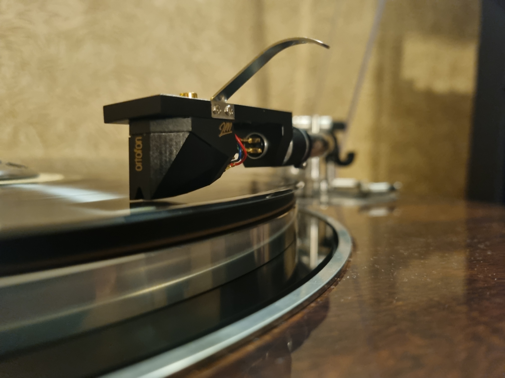

Cześć. Mam takie małe pytanie... Otóż kupiłem jakiś czas temu nowy Ortofon 2m Black. Zamontowałem na headshellu, skalibrowałem i ustawiłem. Podłączyłem, posłuchałem trochę i mam wrażenie, że wkładka wraz z igłą są za nisko nad płytą. Praktycznie może 1-1,5 mm. Momentami, mam wrażenie, że wkładka trze o płytę... Jeżeli chodzi o dźwięk to raczej jest wszystko w porządku ale niepokoi mnie to, że igła praktycznie nie wystaje poza obudowę wkładki. Czy ten typ tak ma czy kupiłem wkładkę z od nowości uwalonym zawieszeniem igły? Dzięki za wszelkie podpowiedzi.
P.S. Poszukałem na necie zdjęć tej wkładki i widzę, że są one względem płyty dość nisko ale nie tak nisko jak u mnie...
Edit: załączam zdjęcie, choć mam wrażenie, że po kilku godzinach słuchania wkładka jest nad płytą jeszcze dużo niżej...

Rudinho pisze:
25 paź 2022, 18:43
Z ciekawości - czemu?
Skoro wkładka nie ociera się brzuchem o płyty to ten typ tak ma.

Rudinho pisze:
25 paź 2022, 18:43
Ortofon 2M tak ma, nie Ty pierwszy zastanawiasz się czy coś jest nie tak jak trzeba. ;)
Podejrzewam, że to złudzenie. Natomiast jeśli nie, to może zacząć się wkrótce tarcie wkładki o płyty i wtedy sprawa będzie jasna. ;)

Czemu kupiłem? Promocja była :D Zamiast 2900,00 zł zapłaciłem 2100,00. Uznałem, że za tą cenę to przyzwoity zakup. Nigdy nie miałem nowej fabrycznie wkładki, zawsze jakieś używki z igłami o nieznanym przebiegu, więc chciałem zobaczyć jak to będzie z nówką sztuką.
Właśnie mam wrażenie, że na końcu płyty trochę ociera. Muszę się temu dokładnie przyjrzeć.

krolix pisze:
25 paź 2022, 21:08
Rudinho pisze:
25 paź 2022, 18:43
Dzięki za info. Mam nadzieję, że to jednak złudzenie, choć tak jak pisałem wyżej Wojtkowi, mam wrażenie, że na końcu jednak delikatnie trze. Nie pozostaje nic innego jak "słuchać, obserwować" ;)
