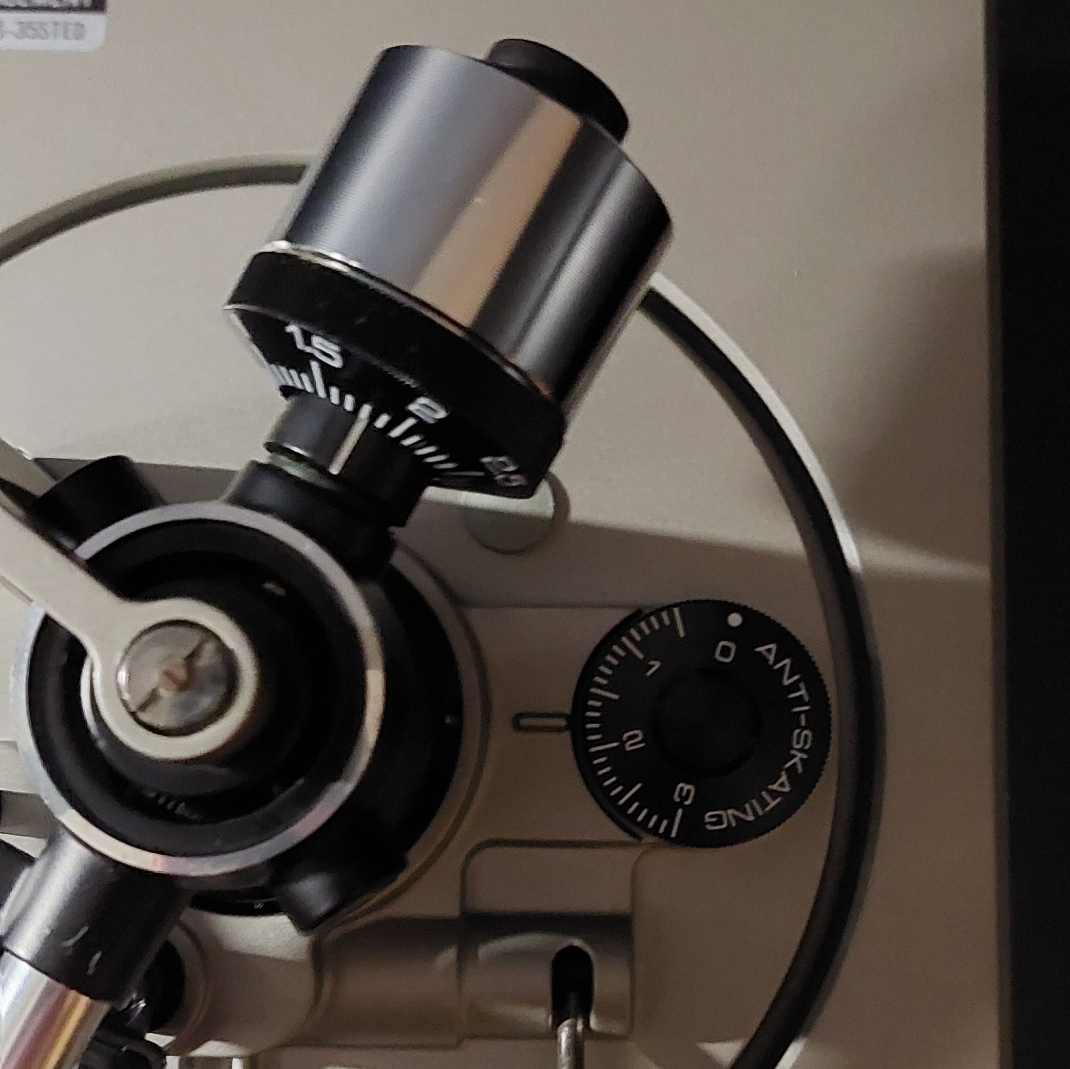

inny, to po prostu ustawiam AS na 0 i od razu wyważam ramię i później nacisk, a nie zeruję przeciwwagę i dopiero wyważam i nacisk - bo to zerowanie chyba nie powinno mieć żadnego znaczenia?).
Najpierw wyważasz, a następnie ustawiasz zero, po czym kręcisz przeciwwagą do zalecanej wartości VTF.
Wydaje mi się, czy masełko maślane?
Tak jest. W tym linkowanym wątku, gdzieś na początku była jeszcze mowa o ustawieniu 0 na skali (czy to całym ciężarkiem czy tylko przodem) i dopiero wtedy zacząć wyważać. Pewnie jakieś niedopatrzenie :)
Dobra poskładałem sprzęt i jest lepiej. Nadal nie jest to swobodna lewitacja, bo lekko ciągnie ramię na zewnątrz tym razem, zatrzymuje się gdzieś na pozycji początku płyty, ale jest lepiej. Później Wam nagram jakiś filmik.
Bez wymiany łożysk bądź podmiany ramienia się nie obejdzie jednak, aby to miało służyć latami bezproblemowo i zgodnie ze sztuką.

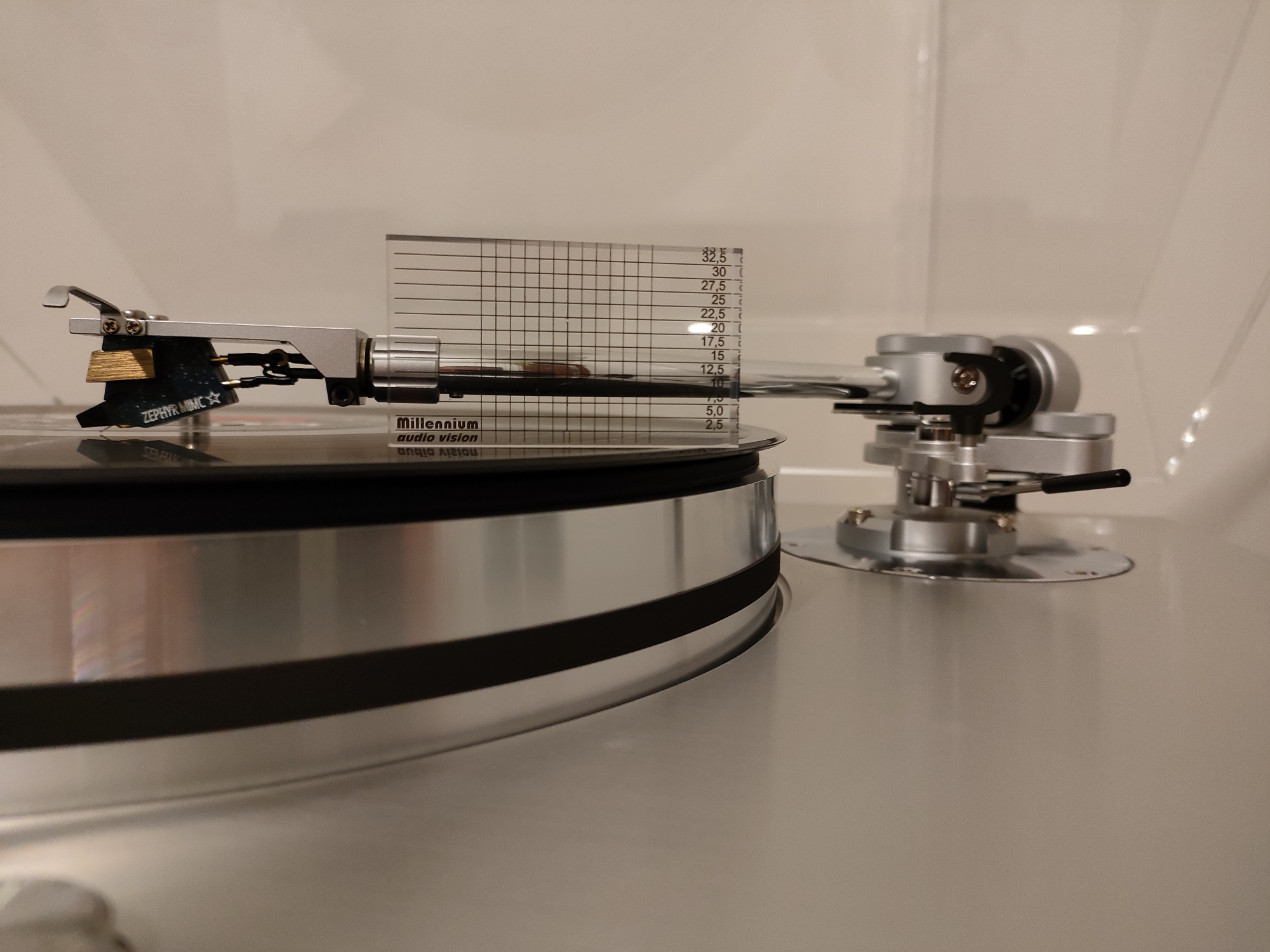

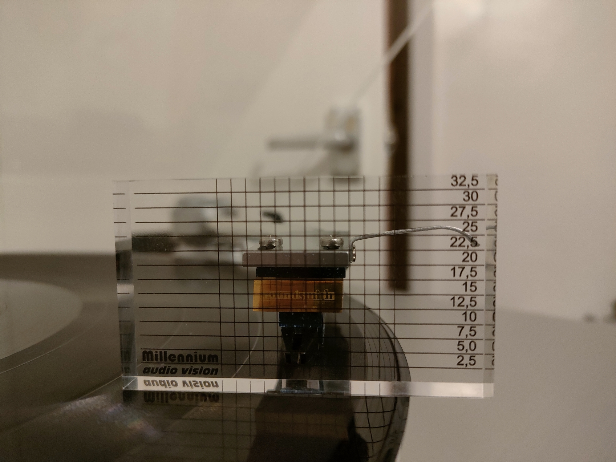

No oki, musisz być pewien stary. Miałem SL 1700 MKI, spoko sprzęt. Zaopatrz się w bloczek, warto mieć.
Robiąc zdjęcie skorzystałem z poziomicy w aparcie. Jest idealnie, choć może troszkę za nisko lub za wysoko trzymam telefon. Starałem się uchwycić obraz jak najlepiej. Pod innym kątem jest jeszcze mniejsza przerwa między kreską bloczka, a dolną linią ramienia.
Dosłałem jeszcze jedno zdjęcie, może teraz lepiej widać.

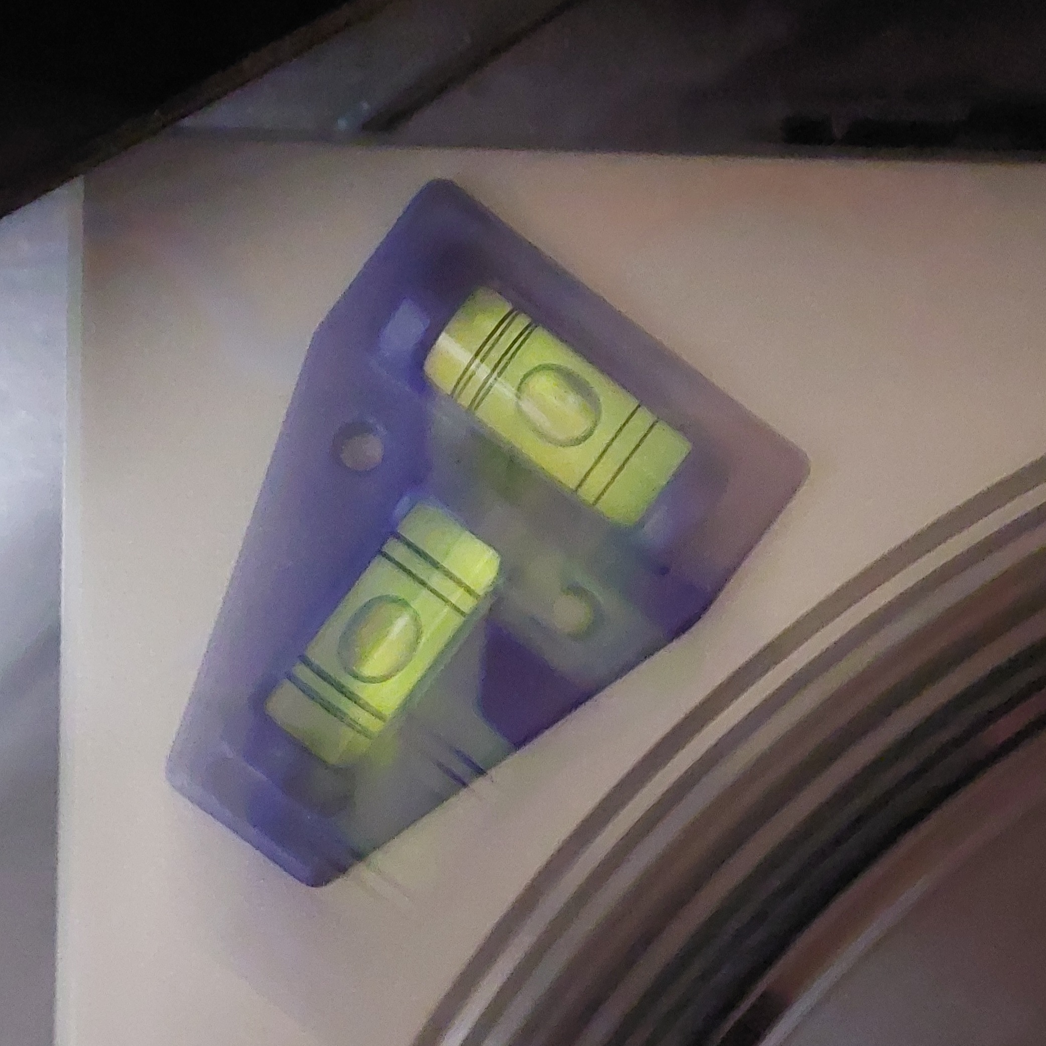

godzinilla pisze:
30 lis 2022, 12:33
czy wyrównanie w okienku klasycznej poziomicy jest wystarczające?
Kup taką lub każdą inną nawet tę najtańszą, jeśli taka potrzeba, byle szersza, nie kupuj wąskiej. Okrągła z kółeczkiem. Masz cztery nóżki, a nie dwie.

Post autor: godzinilla »
Kupiłem tą "poziomice" dziś w OBI, 10 złotych :D Sprawdzałem, pokazuje ładnie poziom. Jak widać jest ok - ja od początku tak miałem, tylko nikt mi nie odpowiedział na pytanie czy poziom musi być idealnie na środeczku, co do milimetra, czy mieścić się w zakresie :)

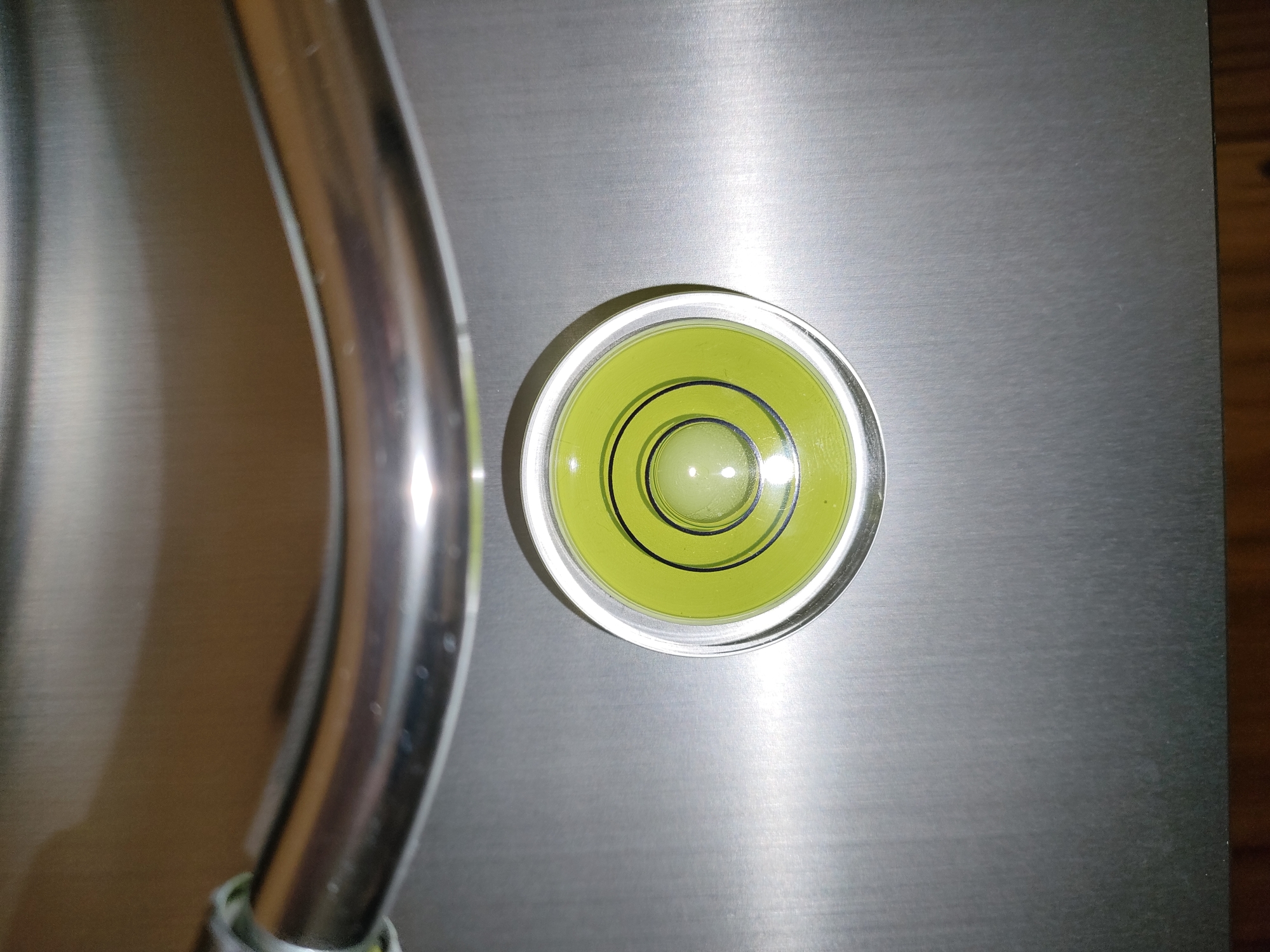

Jeszcze takiej nie widziałem, aż do teraz. ;D Teraz, która jest wygodniejsza? :)
U mnie wygląda to tak.
zelazny pisze:
03 gru 2022, 22:55
Tą klasyczną musiałem przykładać przy samej krawędzi, mieściła się ledwo co. Z tą naturalnie porównania nie ma żadnego, aczkolwiek precyzja wystarczająca, ewentualne minusy rekompensuje cena ;)

"Precyzja wystarczająca" to znaczy że pokazuje dobrze czy prawie dobrze?
To łatwo stwierdzić. Wystarczy poziomicę położyć na stabilnej powierzchni, po czym obróćić o 180stopni.
W obu przypadkach wskazanie powinno być takie samo. Jeżeli jest inne to, znaczy że poziomica walnięta.

Ooo, nie wiedziałem, że należy ją obrócić, aby pomiar był dokładny. Ja tam używam okrągłej, raz położysz i widzisz co jest grane.

Sry, ale chodzi ci o to żeby poziomicę okrągłą obrócić w lewo czy w prawo? Po prostu się zastanawiam czy okrągła może być walnięta z uwagi na jeden bąbelek powietrza, bo rozumiem, że przy klasycznej tej godzilli chodzi o to, że mamy dwa bąbelki powietrza i stąd konieczność wspólnego, poprawnego działania.
