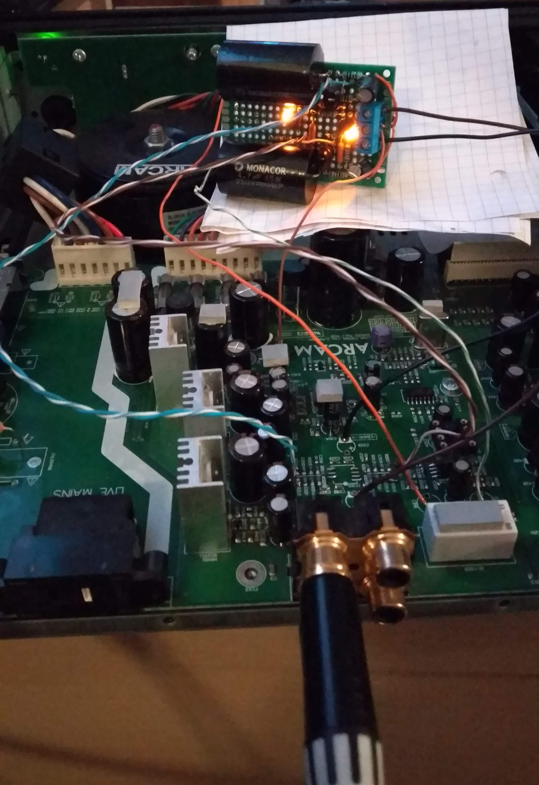

Chodziło mi po głowie takie coś jak w temacie, czyli krzemowy odpowiednik lampizacji. Wiele osób chwali lampy na wyjściu przetwornika CA. Sam słuchałem u @Martynki DACa i CD na lampach i faktycznie coś w tym było...
Ale po kolei
Dawno, dawno temu (he he, jakieś 10 lat, czyli prawie wczoraj) kupiłem CD-17 Arcama. Kosztował więcej niż moja miesięczna pensja, więc nie był to zakup "po taniości" i miał być wzorcem na lata (taki sprzęt docelowy ). I wszystko było pięknie do czasu, aż na dobre wsiąkłem w winyle, a sytuacja pogorszyła się, gdy zmajstrowałem dyskretnego PreamPa. Od tego momentu chyba ani razu nie uruchomiłem CD (poza testem porównawczym u @Martynki). W końcu zebrałem się w sobie i postanowiłem coś z tym zrobić. Tym czymś miało być wlutowanie podstawki pod opampy tak, żeby choć w ten sposób poprawić brzmienie (oryginalnie były tam 2114 JRC). Niestety Arcam wszedł już w fazę odcinania kuponów, tnąc bez pardonu koszty i prawie wszystkie elementy, w tym opampy, zastosował w wersji SMD. Już przy wylutowaniu zauważyłem poważne niezgodności z dostępnym w sieci schematem (m. in. brak DC serwa) dalej jednak chciałem ograniczyć się do wprowadzenia możliwości żonglowania opampami. Wlutowałem przejściówkę SOIC8-DIP8: uzupełnione podstawkami wsadziłem najlepsze opampy jakie miałem (OPA1612) i... DUPA: prawy gra, lewy trzeszczy, pojawia się napięcie stałe (i to na wyjściu!) generalnie coś się spier..o. Kilka godzin szukałem problemów dookoła (gówniane SMD 0805), poprawiałem luty, bez efektu. W końcu postanowiłem wrócić do stanu wyjściowego, wylutować przejściówki i .... spieprzyłem ścieżki (trudno nie było, szerokość 1 mils i chińska jakość ). Kapa krytyczna, sekcja analogowa poszła się kochać. Nie pozostało nic innego jak zrobić własną. I tak przechodzimy do clou.
Baza pomysłu to lampizator, czy ogólnie lampizacja, czyli zmiana sekcji analogowej na lampy. Polega ona (w uproszczeniu) na zamianie oryginalnego wyjścia analogowego, na prosty układ oparty na 1 lub 2 triodach (najczęściej SRPP lub wtórnik katodowy). Diabeł jednak tkwi w szczegółach, bo ta zamiana powoduje jedną istotną dla całości przetwornika ingerencję w układ: usuwa tzw. filtr antyaliasingowy, który ma za zadanie usunąć z sygnału wszystkie składowe powyżej 20kHz, które pojawiają się na skutek konwersji sygnału dyskretnego (cyfrowego) na ciągły. Układy takie, będące aktywnymi filtrami dolnoprzepustowymi wysokich rzędów, mają na wyjściu chyba wszystkie urządzenia konwertujące sygnał cyfrowy na analogowy. To był przez długi czas dla mnie argument, żeby niczego nie ruszać, bo przecież musi być gorzej. No ale stało się jak się stało, więc postanowiłem spróbować.
Opis stanu oryginalnego: przetwornik Wolfson WM8741, z wyjściem napięciowym symetrycznym (po dwa sygnały na kanał w przeciwfazie), za nim układ filtra aktywnego 4 (chyba, bo możliwe, że 6) rzędu na 2 opampach oraz śmiesznych rezystorkach i kondensatorkach SMD, a na końcu, .... uwaga... do odcięcia składowej stałej chiński, nołnejmowy, bipolarny elektrolit 100uF (nosz qrua!). Generalnie z wyglądu bardziej płyta główna komputera niż lepszej klasy CD.
Opis rozwiązania: zamiast filtra para różnicowa z rozszerzoną strefą liniową. Ze względu na składową stałą na wyjściu Wolfsona o wartości 1/2 napięcia zasilania sekcji analogowej (ok. +2,7V) zaprojektowałem parę na tranzystorach PNP. Wzmocnienie układu wynosi ok. 1 a schemat wygląda tak: Zlutowałem na małej (za małej) płytce uniwersalnej, żeby po prostu sprawdzić.
Ukradłem sygnał i prąd z płyty głównej CeDeka: Nie ruszyło od kopnięcia, bo w schemacie miałem błąd ale po poprawieniu diody źródeł prądowych ładnie zabłysły i ze słuchawek (bo późno) popłynęła MUZYKA! Chyba jest dobrze, bo słuchanie CD nie wywołuje już ochoty na jak najszybsze znalezienie odpowiedniego winyla . Póki co nie zauważyłem niepożądanych skutków braku filtra na wyjściu ale planuję zrobić także układ z filtracją (antyalisingiem).
Z tego co zdążyłem zauważyć, to na pewno zwiększyła się ilość szczegółów, tych drobiazgów dających prawdziwą frajdę ze słuchania. Talerze brzmią naturalnie, rozdzielczo. Dźwięk jest spójny. Bas melodyjny, z fakturą. Wokale na pewno się nie pogorszyły. Póki co jednak nie trąbię, że to jakiś spektakularny sukces, bo słuchałem zaledwie kilkadziesiąt minut.
Ale po kolei

Widzę Jacku, że nie próżnujesz trzymam kciuki za nowy projekt

Dzięki.
Po prostu szkoda mi było kolekcji CD
Tytułem uzupełnienia wyniki analizy Fouriera z LT-Spice'a: Obliczone THD: 0.008073%

Jak solidnie sparujesz tranzystry w LTP to może się okazać że kondensator na wyjściu jest zbędny a przy okazji THD będą lekko niższe.
Current mirror zamiast rezystorów 2k też jeszcze coś może poprawić w tej kwestii.

Wykres jest z symulatora więc lepiej nie dobiorę tranzystorów
W rzeczywistości może być trochę gorzej ale rezystory emiterowe załatwiają problem niesparowania tranzystorów. W ich cieniu rBE jest praktycznie niewidoczne. Ten układ ma rzeczywiste wzmocnienie poniżej 1.
Być może, musiałbym to przesymulować. Myślę, że harmoniczne to to "zasługa" mimo wszystko pewnej nieliniowości układu choć zakres liniowy PR wynosi mniej więcej +-6V AC na wejściu (WM8741 ma amplitudę sygnału 1V dla 0dBs).

Mody trochę z innego układu bo z powerampa (ale układ w sumie ten sam jak tam jest przed VAS) ale te dwie rzeczy zbiły thd z deklarowanych przez producenta (i zmierzonych) o ok 20dBa w dół. Parowanie przy okazji poprawiło znacząco PSRR ale tu to pewnie i tak będzie miało niewielkie znacznie.
Zamiast parowania można by zrobić w sumie jakiś potencjometr balansujący w degereracji pod źródłem prądowym ale nie wiem czy efekt będzie ten sam.
Ale w sumie faktycznie nie dopatrzyłem że tam jest tak niskie wzmocnienie.

Z praktycznego punktu widzenia to ten układ jest desymetryzatorem sygnału wejściowego

Dało by się chyba i na jFETach ale tu cierpię na niedostatki wiedzy. Inna zasada działania. Chyba trzeba by użyć kondensatorów, żeby odciąć składowa stałą z wyjścia Wolfsona.

Takie to wynalazki Arcam pozwolił Chińczykom montować w sprzęcie firmowanym logiem Arcam:
Kondki siedziały w torze audio jakby kto pytał.
CD gra teraz jakby go kto odetkał

Nie znam ale wymyśliłem coś takiego: Lepiej byłoby na P-jFetach (wtedy nie trzeba odcinać DC z wyjścia przetwornika) ale te są nieproporcjonalnie drogie. Żeby dobrać 2 pary musiałbym kupić z 20 sztuk a jeden NTE326 kosztuje 25zł
