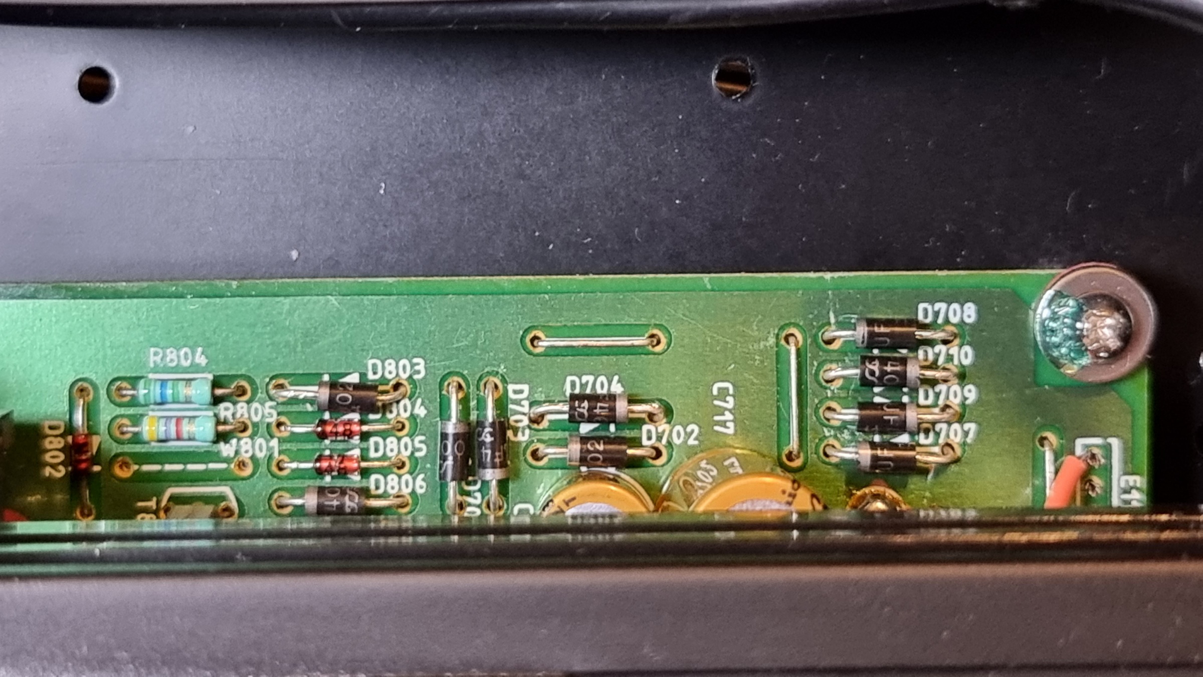

A co do Rotelo Duala to zamówiłem również stado szybkich diód. Zarówno UltraFast jak i Schootky, podmienię zamiast oryginalnych 4002 i powinno być czyściutko w zasilaniu. W Arcam Alpha 5 plus przyniosło słyszalne zmiany.

Wróciłem i zanim zabrałem się za większe prace zlecone spędziłem noc z Rotel'rm.... tym drugim. Bo tak, to ja kupiłem drugiego z forum na prośbę przyjaciół. Ma być prezentem ( choć sytuacja jest rozwojowa o czym za chwilę ).
Rotel miał być potraktowany jakbym robił go dla siebie i tak jak zrobię w wolnym czasie mojego drugiego 955.
Tak więc:
Wszystkie elektrolity zostały wymienione na nowe
Wszystkie diody prostownicze 1N4002 zostały zmienione na UF4002, UltraFast mają bardziej miękkie przełączanie i są całkiem ciche w każdym przedziale częstotliwości
Poniewież usunąłem analog oparty na OPA a więc i kondensatory Black Gate nie były już tam potrzebne po przemierzeniu i potwierdzeniu pełnej sprawności zostały użyte do filtrowania zasilania TDA1541 a SAA7220 został wylutowany i włożony w podstawkę w trybie NOS z Sanyo OSCON w zasilaniu. Zabieg z podstawką umożliwi wstawienie w najbliższym czasie układu NOS / reclock.
Ponieważ sekcja analogowa została usunięta to w jej miejsce weszły kondensatory wyjściowe. Tutaj akurat doskonale brzmiące teflonowe K75 ale obecnie siedzą Miflex.
No i na koniec duży analog. Miało być jak dla mnie i miałem się nie ograniczać. To była idealna okazja żeby przekonać się jak będzie brzmiał mój Rotel...
Pod maską więc wylądowały 6N9S NOS z lat 60 tych. Z uwagi na wysokie Va zostały zasilane przez zasilacz w opcji premium, który oprócz pełnej ochrony lamp i większego zakresu regulacji napięć ma również dźwigany potencjał grzałek. No i jest i wydajne duże trafo, bo trochę napięcia i prądu podać tam trzeba.
Aaaa, zapomniał bym o oczywistych sprawach jak odsprzeganie na tantalach i zastąpienie kondensatorow SMD WIMAmi wokół TDA1541
Tak więc Rotel na bogato i doskonałym brzmieniem.
