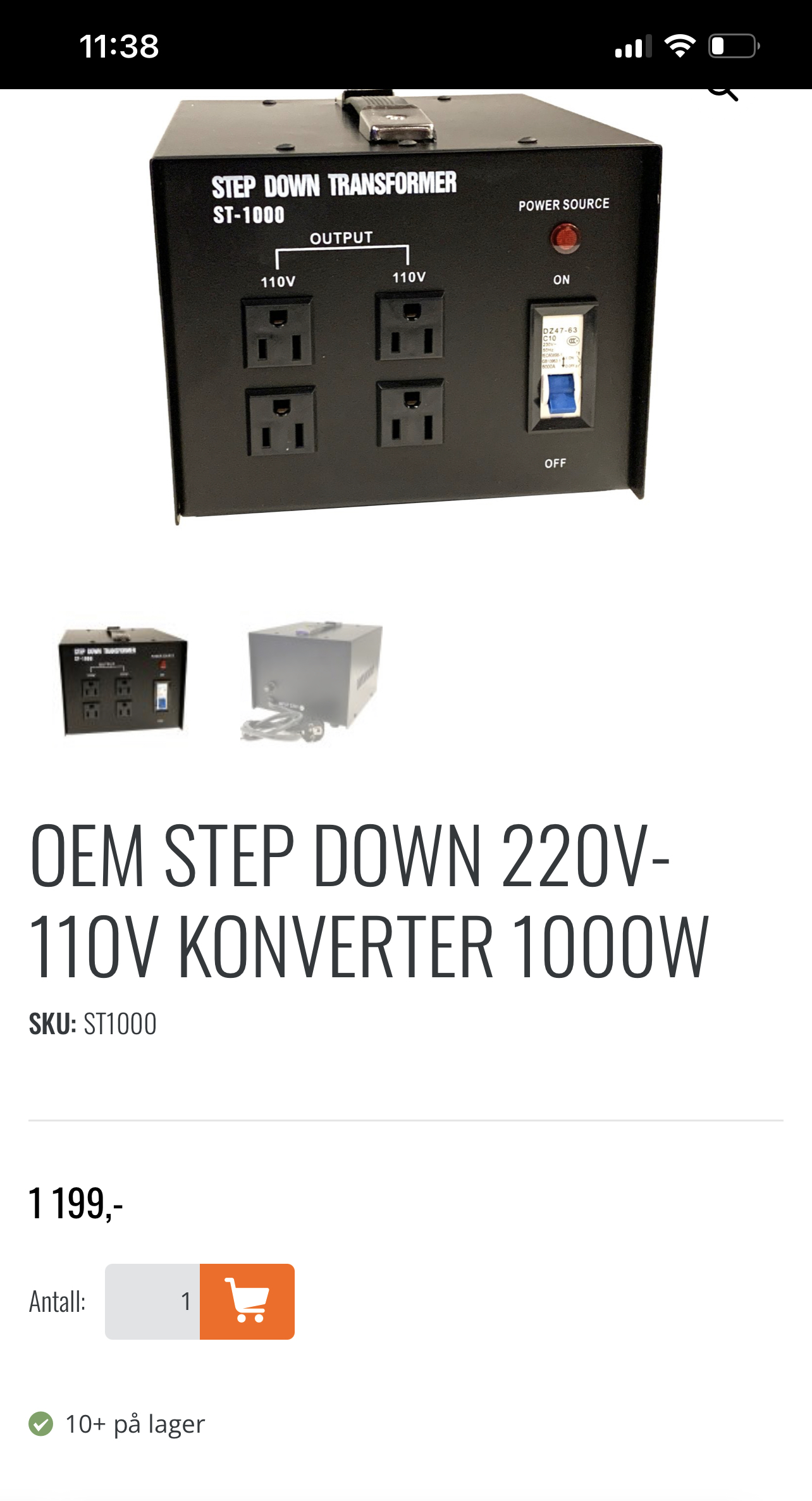

Koleżanki są jak najbardziej ok, ale wole nie…
Zbyt duże ryzyko.
Sprzedawca oferuje w komplecie takie coś
To nie wyglada zbyt dobrze
Zbyt duże ryzyko.

To ma działać, a nie wyglądać. Monster może mieć duży pobór więc wymaga dużego trafo by to obsłużyć.
Jak masz z tym problem to szukaj sztuki z rynku EU na 220/240V. Pewnie będzie drożej, ale przynajmniej będzie estetycznie!

Dodatkowy kloc w formie trafo to jedno, a jaki ten kloc właściwie podaje prąd do wzmaka to drugie - tu też trzeba być pewnym jakości i parametrów, a nie kupować byle tanio.
Jakakolwiek modyfikacja wewnątrz spowoduje nie tylko wydatki, które zaowocują "czymś" (niekoniecznie brzmiącym tak jak powinno), ale i spadek wartości przy odsprzedaży.
