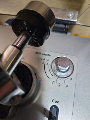

Aktualne ustawienia wyglądają jak na załączniku. Ramię wydaje się być równoległe do talerza.

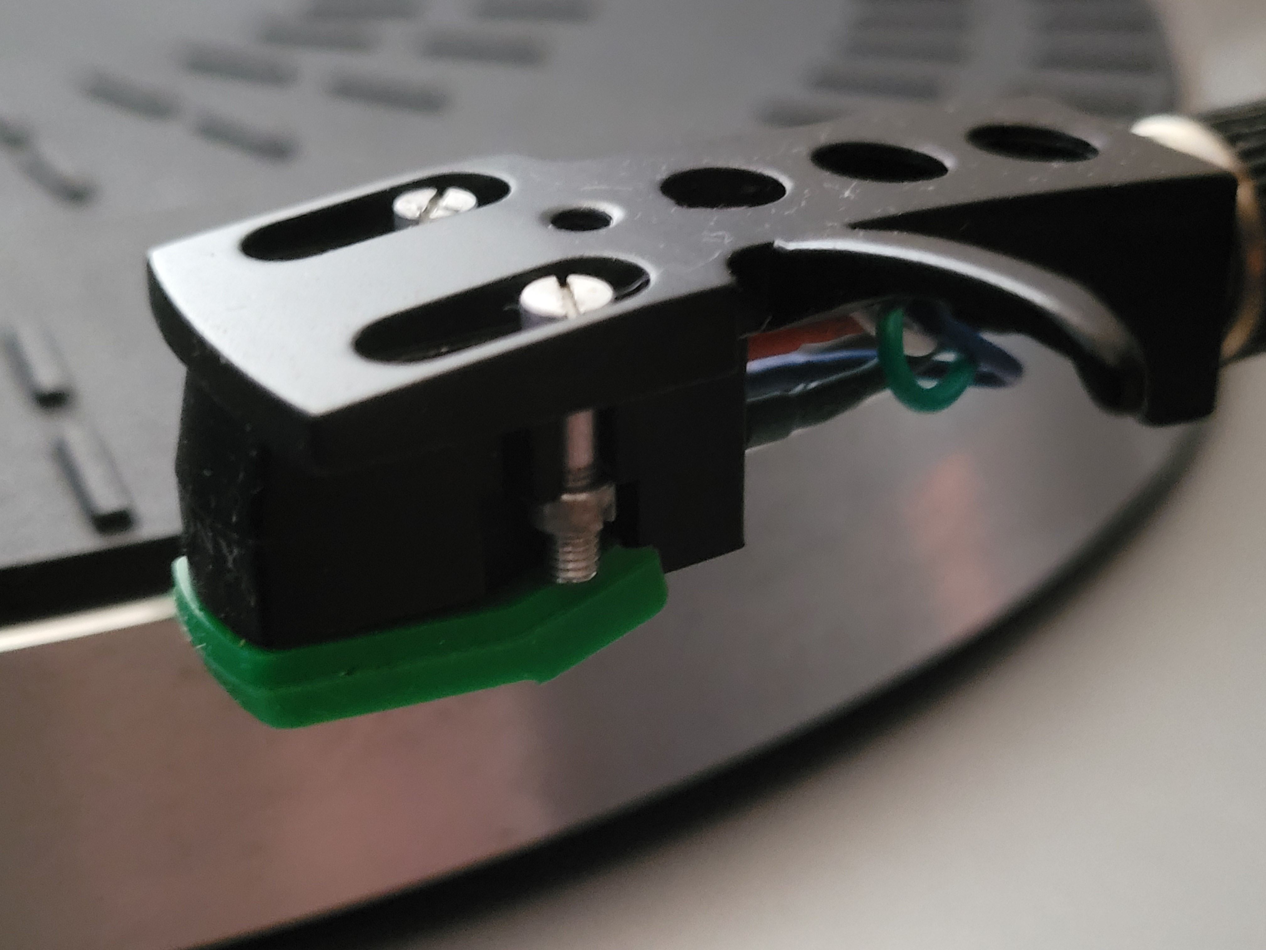

Jeżeli chodzi o wkładkę, to nie pomnę modelu, jakaś bardzo podstawowa. Fota poniżej.
Super. Masz Sony VL34G.

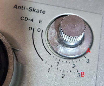

Teraz antiscating. W instrukcji na rysunku technicznym pokrętła od antiscatingu jest tylko jedna skala. Tymczasem pod pokrętłem w moim gramofonie są dwie skale (zaznaczyłem je na zdjęciu jako A - górna i B - dolna). Która z nich odpowiada za antiscating?

Demon Cleaner pisze:
04 kwie 2022, 17:27
Obydwie. A - dla igieł o szlifie eliptycznym, B - dla ostrych szlifów (ML, Shibata, MR....)

Jaculek pisze:
04 kwie 2022, 17:32
Dziękuję.
Dobrze piszę, że igła w tym przypadku ma szlif eliptyczny? Tak przynajmniej Google mówi...

Post autor: Jaculek »
To jakiś specjalista od Sony musiałby potwierdzić. Bardzo możliwe, że to sferyk. W każdym razie na pewno nie jest to ostry szlif, bo wkładka, niestety, słabiutka. Z braku innych informacji ustawiłbym 2 na skali A (sferyki są mało wrażliwe na ustawienie AS)

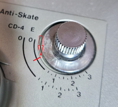

Igła wyschła i zabrałem się do testowania. Przy ustalonych parametrach (nacisk 2 i antiscating 2), ramię dryfuje na zewnątrz. Nie odważyłem się nawet puścić muzyki, tylko testowałem na "ciszy". Po opuszczeniu ramienia działo się to samo, czyli ramię zaczęło dryfować po płycie.
Mam nieodparte wrażenie, że wcześniej (czyli wtedy kiedy było dobrze) antiscating mógł być ustawiony tak, jak zaznaczyłem to na screenie. No ale być może to błędny trop, nie wiem.
Zaobserwowane zjawisko linkuję Wam tutaj w formie filmiku:
https://drive.google.com/file/d/1TczyPH ... sp=sharing
[EDIT]: Uruchomiłem płytę na tym ustawieniu, co na screenie poniżej. Efekt jest taki, jak na tym filmiku:
https://drive.google.com/file/d/1TvIhOg ... sp=sharing
Wydaje mi się, że (o dziwo) teraz jest wszystko w porządku. Jeżeli dźwięk Wam "pływa", to jest to raczej specyfika dubowego nagrania.
