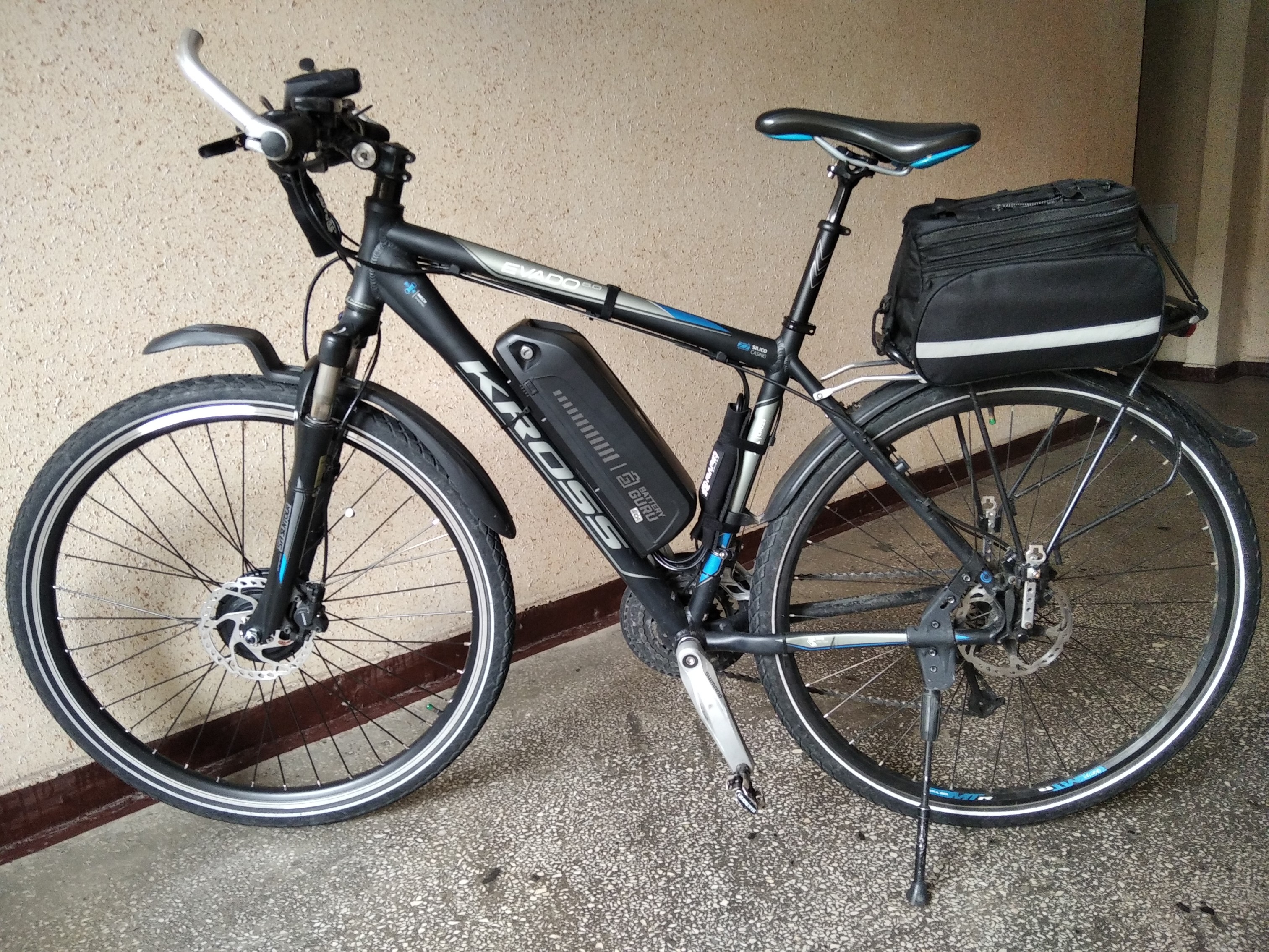

Wpadłem więc na pomysł konwersji swojego roweru ( Kross Evado 5 model na 2012 rok) na elektryka, przy czym wspomaganie napędem wykorzystać chcę wyłącznie podczas dojazdów do pracy.
Do konwersji roweru, po wszelkich możliwych analizach postanowiłam wykorzystać napęd na przednie koło - Rapid 500W w zestawie z Baterią bidonową Guru 36v 15,6 Ah.
Waga przedniego koła wzrasta o 2.6 kg, jest to waga silnika, bateria z szyną do jej mocowania waży blisko 4 kg.

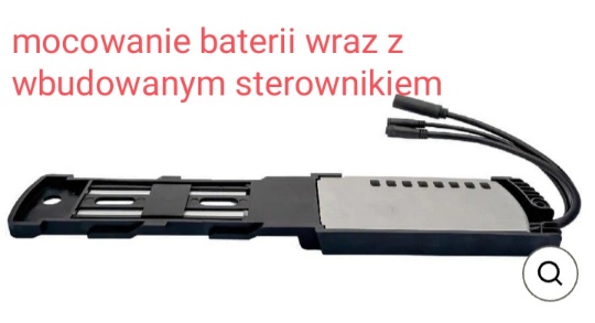

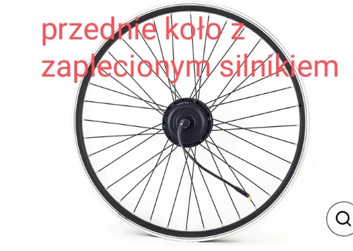

W skład zestawu wchodzi:
Silnik 250/500W zapleciony w obręczy 28 cali, sterownik umieszczony w szynie do mocowania baterii, czujnik pas który mocuje się w suporcie, czujnik hamulca, w moim przypadku pod hamulec hydrauliczny, manetka do jazdy bez używania pedałów ( ja nie będę jej montował ) wyświetlacz, narzędzia potrzebne do przeróbki.

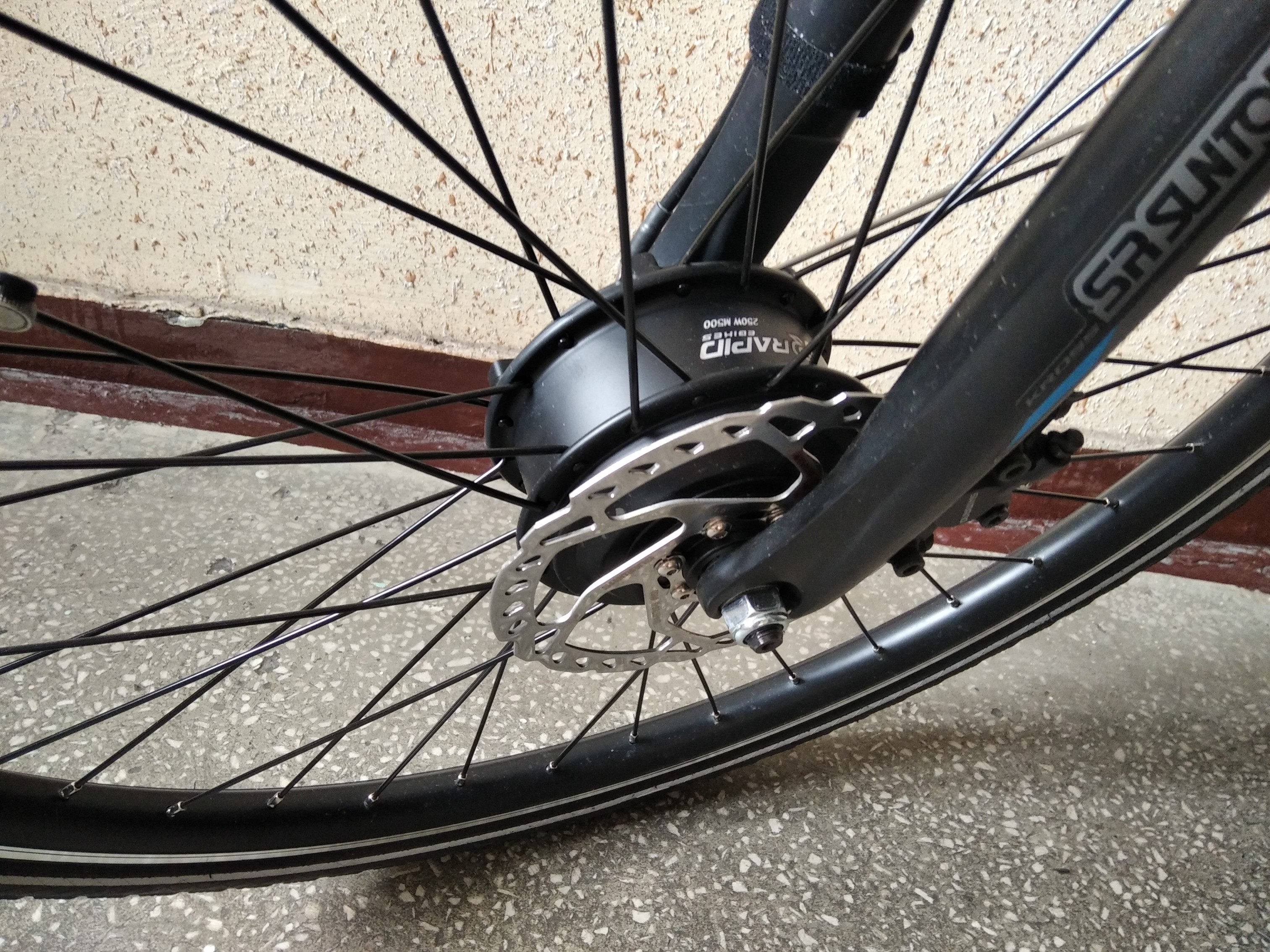

Musiałem zdjąć i przełożyć oponę wraz z dętką na nową obręcz z silnikiem.
W zestawie nie było opaski która izoluje dętkę od obręczy więc również musiałem ją przełożyć.
Sklep powinien zadbać o to, żeby taka opaska była już na kole.
Kolejny krok, to przykręcenie tarczy hamulcowej do koła z silnikiem.
Montaż koła w widełkach przebiegł bez niespodzianek.
Tarcza doskonale wpasowała się w zacisk który oczywiście trzeba było wyregulować ( luzuje śruby na zacisku - naciskam i przytrzymuje klamkę dokręcam zacisk i gotowe)

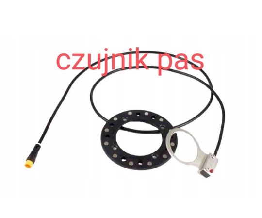

Następnie trzeba zdemontować korby i wymontować suport gdzie od strony tarcz montujemy czujnik Pas.
Do najmniejszej tarczy mocujemy takie kółko z magnesami.
Cała operacja przebiegła bez komplikacji.

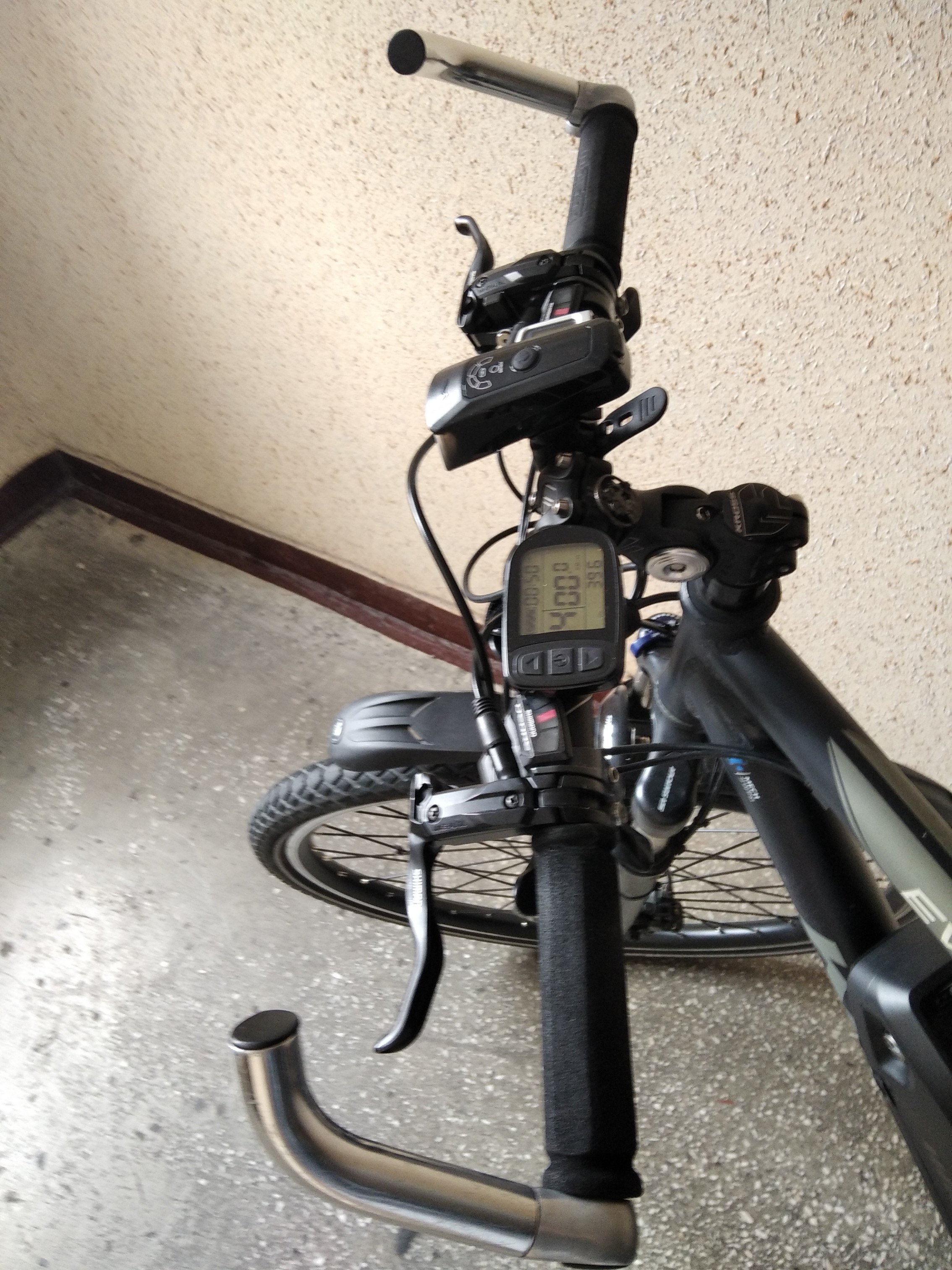

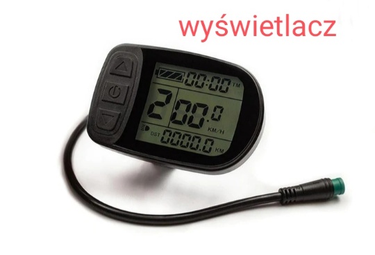

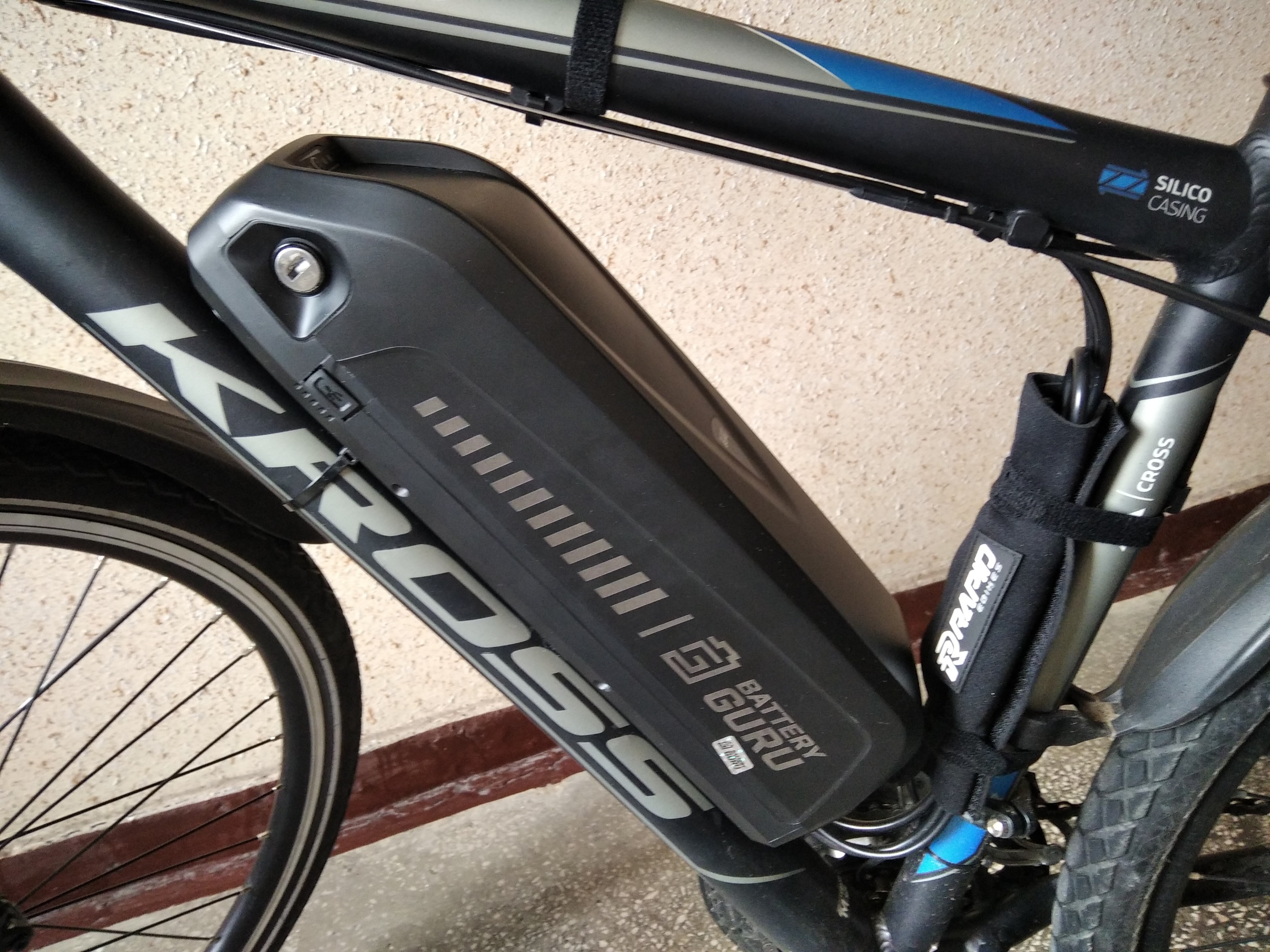

Kolejny krok w miejscu mocowania bidonu mocujemy szynę wraz z sterownikiem na której będzie zamocowany akumulator.
Pozostaje zamontować na kierownicy komputerek, czujnik hamulca ( w moim zestawie nie jest konieczny gdyż zastosowany w moim rowerze silnik nie oddaje energii)
Pozostało ułożenie kabli, zaprogramowanie sterownika zgodnie z dołączoną instrukcją.

Zamontowany w moim rowerze zestaw Rapid 500W wraz z baterią
15,6 Ah wspomaga mnie, podczas dojazdu do pracy już od kilkunastu ostatnich dni.
Wiem, że to nie wiele czasu, żeby wypowiedzieć się na temat trwałości w/w zestawu, tu w mojej opinii trzeba przejechać parę tysięcy km.
Myślę, że wtedy można będzie napisać więcej o dwóch ważnych elementach, czyli silniku - gwarancja 3 lata, oraz akumulatorze - gwarancja 2 lata.
Na w pełni naładowanej baterii udało się pokonać dystans 108 km.
Czas ładowania baterii ładowarką 2A około 8h.
Jazda wyłącznie w mieście, trochę z górki, trochę pod górkę, trochę płaskiego terenu.
Wspomaganie elektryczne działa tylko wtedy, kiedy pedałuję.
( szczerze - rewelacja )
Siłę wspomagania ustawioną mam na poziomie 4 tym w skali od 1 do 5.
Sterownik zaprogramowany jest tak, że po przekroczeniu prędkość 25 km/h wspomaganie przestaje działać.
Takie ustawienie pozwala poruszać się po drogach, oraz ścieżkach rowerowych nie łamiąc przepisów, a w świetle prawa taki rower nadal pozostaje rowerem.
Podczas jazdy normalnie używam przerzutek, czyli im szybciej jadę tym twardsze przełożenie.
Mając na uwadze światła, przejścia dla pieszych warto redukować przełożenia, łatwiej wtedy wprowadzić w ruch pedały i uruchomić wspomaganie.
Maksymalną prędkość jaką podobno można osiągnąć, użytkując tego zestawu, to około 35 km/h
( nie sprawdzałem, może kiedyś sprawdzę )
Trochę danych.
Moc zestawu: 500W
Prędkość max.: ok. 35 km/h
Moment obrotowy: 28
Przeznaczenie: Rekreacja
Model silnika: M500
Przekładniowy: TAK
Waga silnika: 2,6 kg
Miejsce montażu: Przednie koło
Szerokość montażowa: 100 mm
Model kontrolera: C500
Obudowa kontrolera: Listwa baterii bidonowej
Uzwojenie: 11T
Napięcie: 36V
Przełożenie przekładni planetarnej: 1:4.4
Ilość obrotów na minutę (RPM): 310
Jazda na rowerze zawsze sprawiała mi frajdę, jak tylko czas pozwala staram się go w ten sposób spędzać, i w takich przypadkach wspomaganie nie jest mi potrzebne.
Jeśli chodzi o dojazd do pracy, kilkanaście lat jeździłem bez tego typu udoskonaleń.
Obecnie kiedy zdarza się, że chce się trochę mniej, jest to naprawdę świetne rozwiązanie - godne polecenia.
Dodam, że zdecydowaną większość rowerów można w ten sposób przerobić.
Ostatnio zmieniony 19 kwie 2022, 16:37 przez Jacek 1972t, łącznie zmieniany 1 raz.
