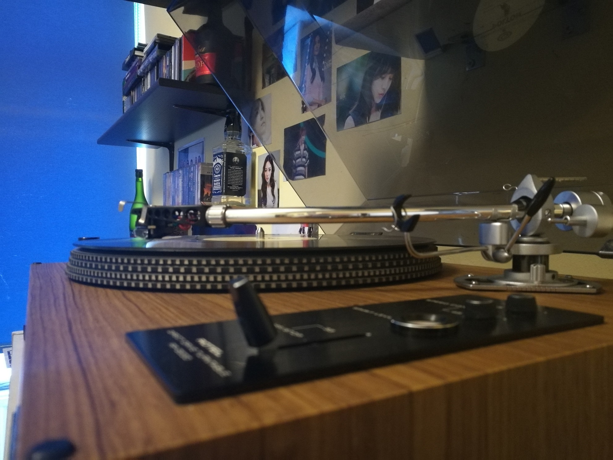

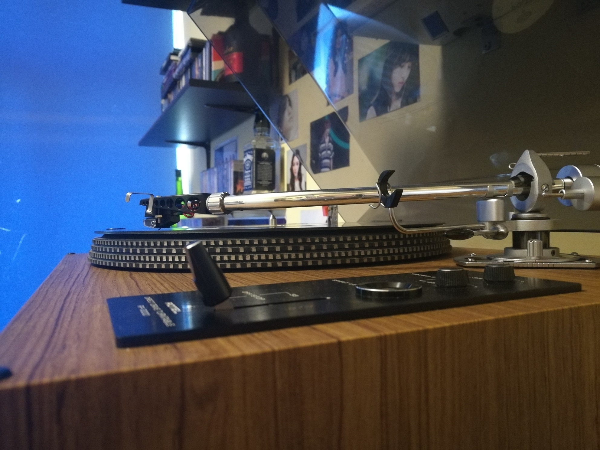

Wygląda jak byś miał zbyt mały skok windy. Zrobiłem fotki jak to wygląda u mnie. Odległość pomiędzy krańcowymi pozycjami jest dość spora. Gdy ramię jest podniesione to "patrzy" do góry. Na szybkiego możesz podkleić coś pod szynę (blaszkę) na ramieniu. Nie wiem czy skok się reguluje, może sprężyna w windzie siadła i może należy ją trochę rozciągnąć ale to tylko moje pomysły na szybko.
