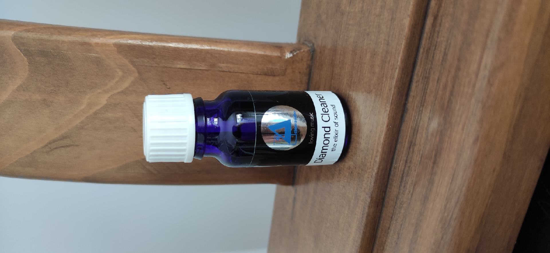

Ja używam czegoś takiego jak na zdjęciu. Mam to już ze 3 lata, może więcej, czyszczę igły co płytę i nie zauważyłem, żeby miało to jakoś negatywny wpływ. Żaden diament jeszcze nie odpadł .
Dla jasności czyściłem tym: Nagaokę MP-200 (najczęściej wisząca), Philips 400 z Shibatą Astatica i AT-12E (oryginalna igła). Ja wiem, że zróżnicowanie żadne, ale chociaż więcej niż jedną igła .
Zawsze czyszczę na wiszącym headshellu i generalnie dotykam pędzelkiem igły i kawałka wspornika, szansa mała, żeby płyn spłynął na zawieszenie.
Generalnie płyty mam czyste, myte co jakiś czas, więc totalnego syfu igła nie zbiera, ale jednak jakiś włosek raz na jakiś czas złapie, a po przetarciu pędzelkiem z tym płynem igła wygląda na czystą. Jeśli to istotne to robię kilka przetarć , nie liczę, ale 2-5 jakoś .
Po zakupie robiłem jakieś zdjęcia macro przed i po czyszczeniu i faktycznie robiło to dużą różnicę.
Nikogo nie namawiam, ale jakąś tam opinię mam. Chciałem kupić preparat Nagaoki, ale akurat Pan Tomasz nie mógł znaleźć, więc zaproponował mi ten preparat w cenie Nagaoki. Także wziąłem i jestem zadowolony.

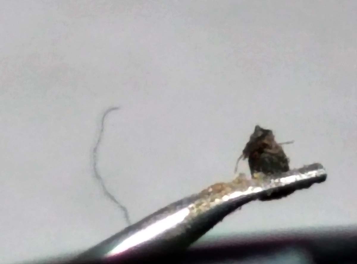

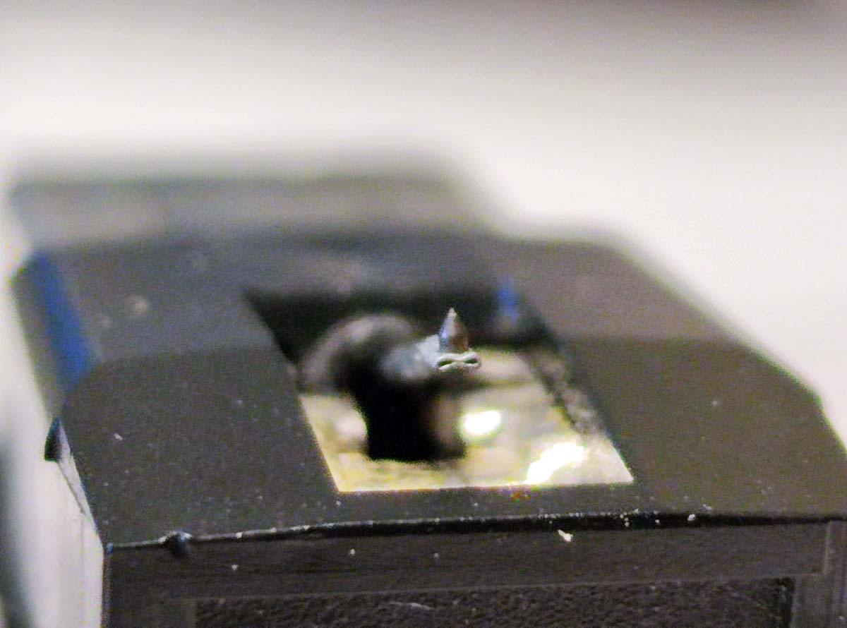

Ze względu na dużą ilość czasu dzisiaj postanowiłem pooglądać igłę w powiększeniu.
Zdemontowana wkładka TSK 236 z duala 1254 i zastąpiona przejściówką 1/2" i wkładką AT VM 95E9 jednym słowem ładnie mi to gra wraz z DJ Artem i starym ampli Elizabeth- może nie jakiś szał ale mnie się podoba to unitrowskie brzmienie, widać stary już jestem ).
Nie bardzo miałem ochotę na ustawianie aparatu i zabawę w macro, na foty poszedł mój telefon xiaomi, bo ma możliwość 30-krotnego powiększenia.
No i pierwsza fotka igły zakupionej wraz z gramofonem i w ogóle nie czyszczonej.
Tak wyglądała w 30-krotnym powiększeniu No to zestaw do czyszczenia igieł w ruch i tak wygląda po czyszczeniu Przy zdjęciu z ręki staremu łapska się gibały w pionie i na boki ale coś widać, czasem można by pomyśleć że coś sprzęcicho słabo gra, jak może grać jak igłę ledwo co widać.
