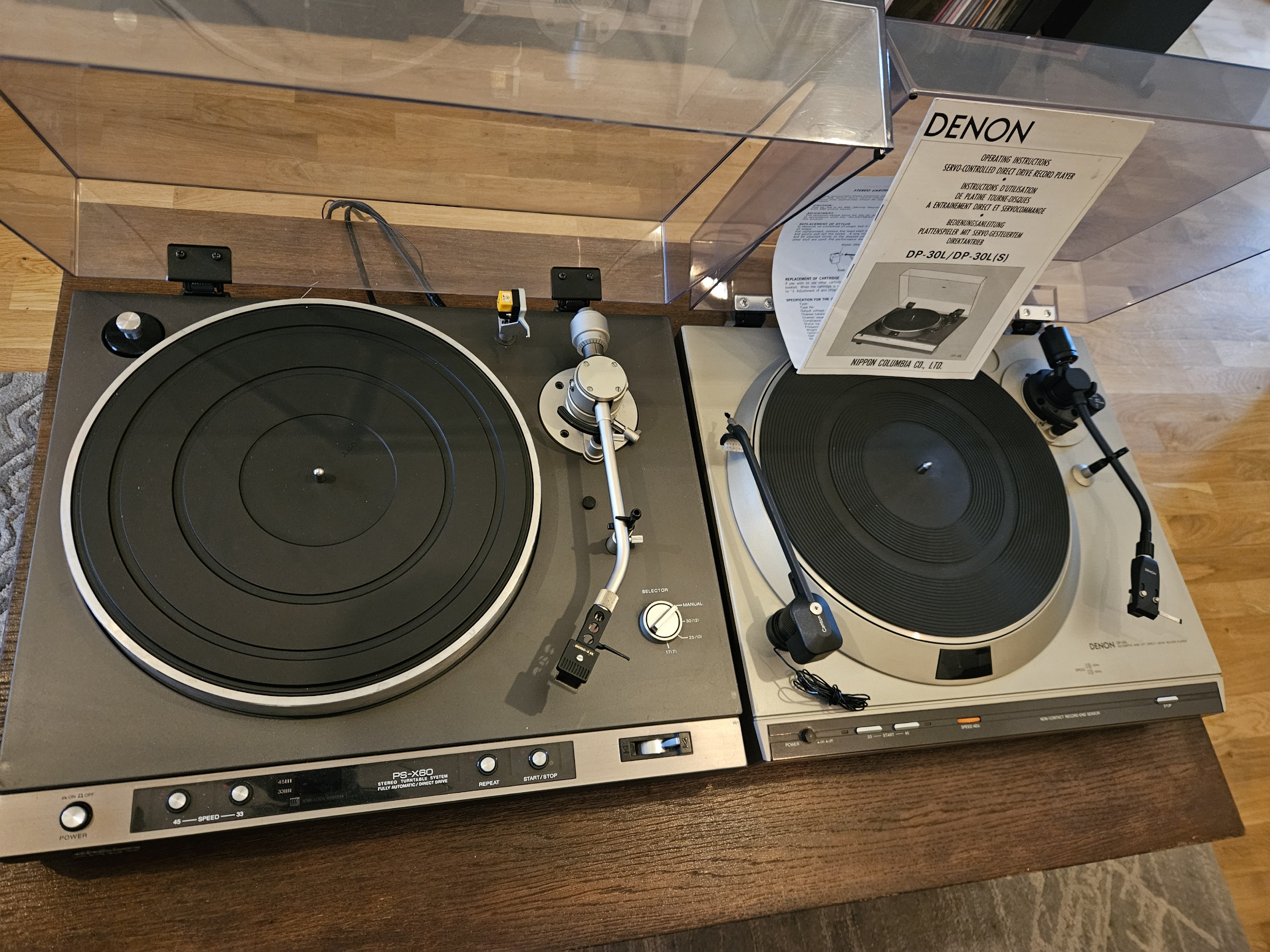

witam Koleżanki i Kolegów,
czy dysponuje ktoś z Państwa informacją jaka jest efektywna masa ramienia w Denonie DP-30L?
chciałbym powiesić wkładkę Ortofon MC20 ale nie wiem czy moje ramię nie jest za lekkie.
W serwisówce nie znalazłem takiej informacji,
z góry dziękuje za pomoc.

Masz wersję z ramieniem prostym czy S ?

ramię typu S

Jeśli z MP-110 gra Tobie OK to z MC20 (w sumie to nie wiemy którą wersję) też powinno być OK.

dzięki za odpowiedź, gdyby jeszcze ktoś posiadał informację na temat wagi tego ramienia zapraszam do przekazania informacji,

Producent nie podaje takiej informacji więc trzeba się posiłkować informacją o sugerowanej wadze wkładek, która to plasuje to ramię w wadze lekko-średniej.
DP-30L II ma proste, lekkie ramię - nie nadawałoby się do MP-110.

w instrukcji jest dość dziwny opis:
waga wkładki z head shell 5-10g
waga head shell ( bez srubek i podkładek) do 8g

W weekend chyba będę miał możliwość pobawić się tym sprzętem. Będzie to drapak właśnie z ramieniem typu S i wkładką DL-8A.

Powiedz mi, to je full automat czy semi? Niby podnosi ramie na końcu płyty ale już go nie cofa na stopkę. Na audio database pisze full.
Dziwne bohomazy wyświetla w szkiełku stroboskopowym na obrotach 45, nie są w miejscu. Obroty 33 są git.
Generalnie sprzęt bardzo sympatyczny.
Gdyby to był full to by miał przycisk START/STOP
Proste.
Osobiście to nie lubię takich "dziwolągów" z elektryczną windą sprzęgniętą z napędem.
Na ale wszystko jest dla ludzi. Jak się komuś ręce trzęsą to rozwiązanie idealne !

Trochę nie rozumiem, że igłę się samemu kładzie na kręcąca się płytę? Istnieją takie gramofony? Nawet mój manualny Thorens miał winde. Myślałem że takie rzeczy tylko na filmach.

To nie tak robisz!
Kładziesz płytę, przestawiasz ręcznie ramię nad talerz z płytą i wciskasz przycisk 33 lub 45. Talerz rusza a ramię opada na płytę.
Gdy naciśniesz STOP to ramię się podniesie a talerz zatrzyma.
