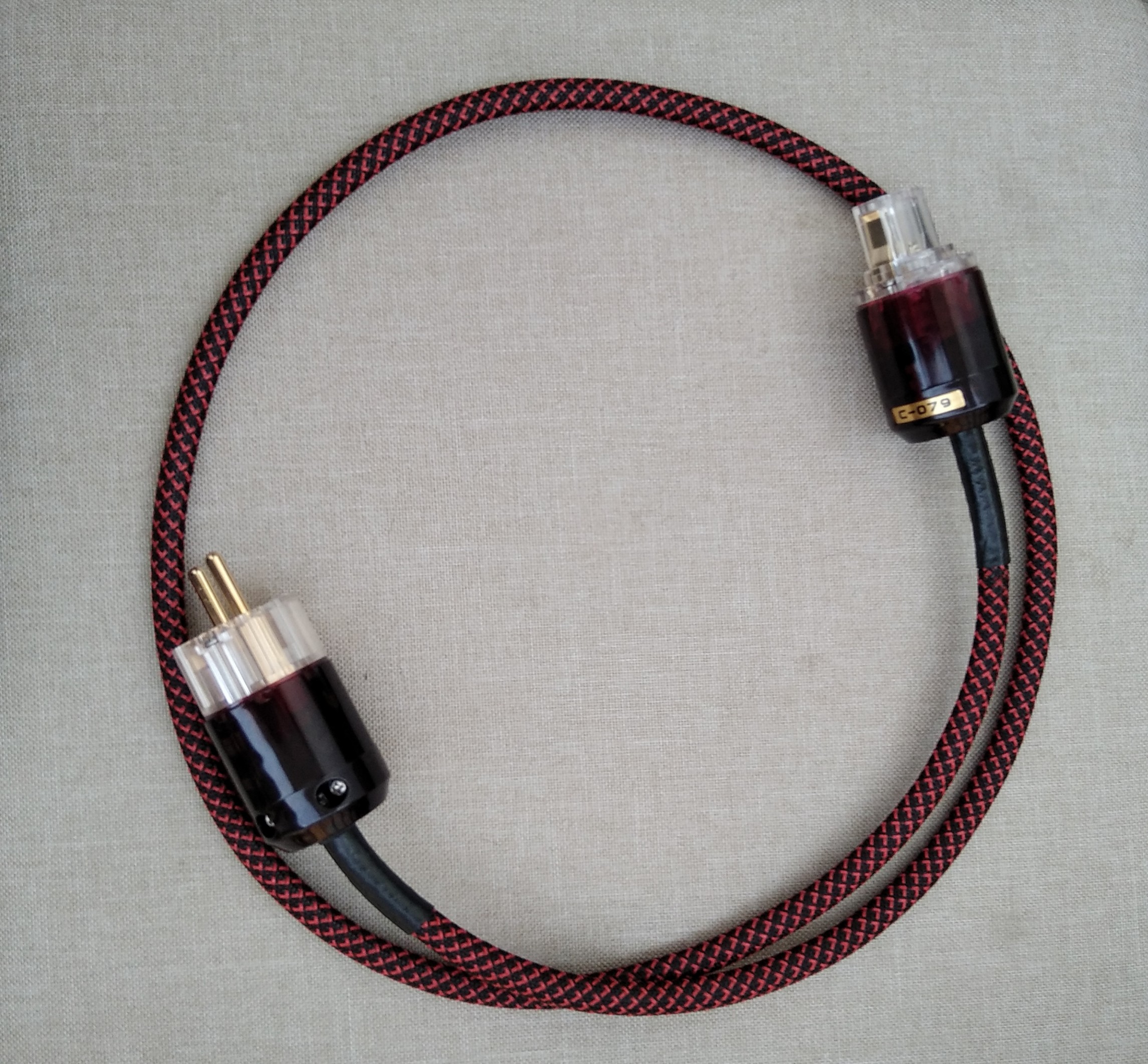

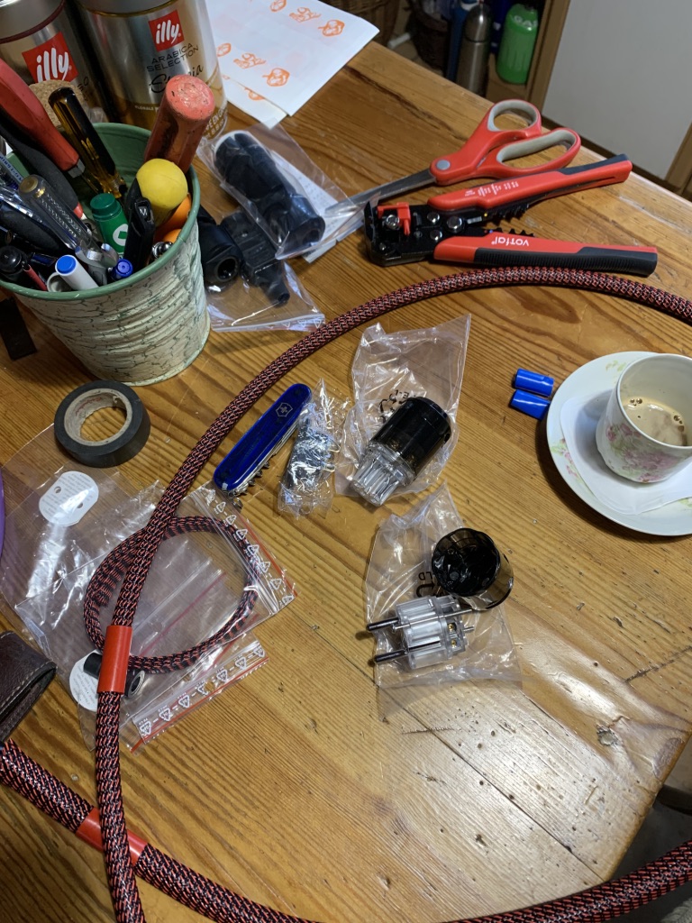

Moje sieciówki na przykładzie tylko jednym, choć mam z różnymi testowymi wtykami i na różnych kablach.
Oczywiście nie polecam robienia sieciówek i do nich nie zachęcam, bo to nie moja sprawa. Ja sobie zrobiłem, bo tak mi się podoba. Zamiarem było wyrobienie własnego zdania i brak syndromu zaniechania.
Wnioski?
Pozytywne. Jestem zadowolony. U mnie sieciówki nie grają za to dostarczają prąd. I o to chodzi. Mój prąd. Do moich urządzeń i tego się trzymajmy. :shifty:
Tak to leci, najpierw fotki bo jedno zdjęcie za tysiąc słów, a potem podam materiały z jakich zostały wykonane. Nic trudnego i potrzeba 0 smykałki. Wystarczą chęci.

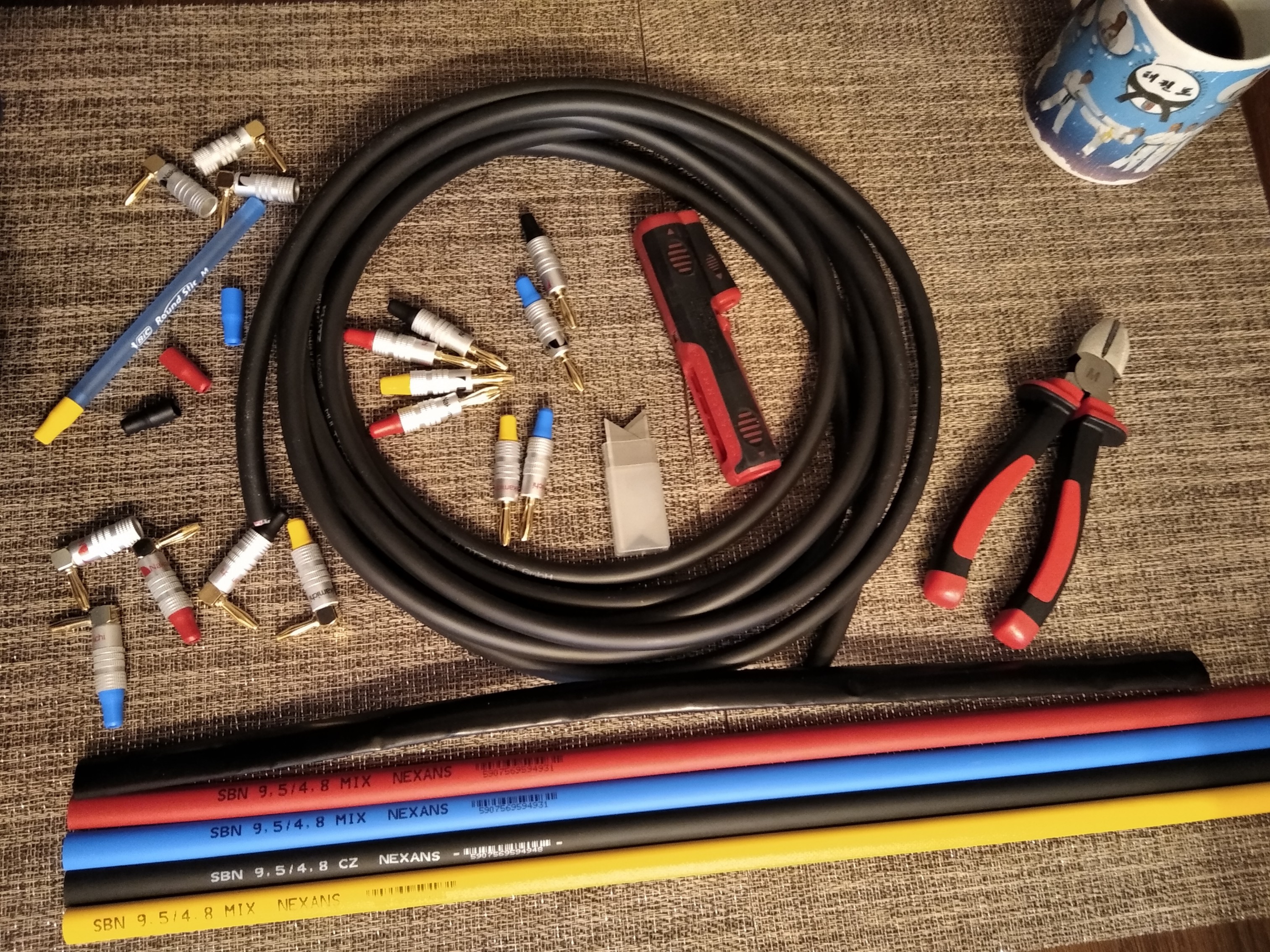

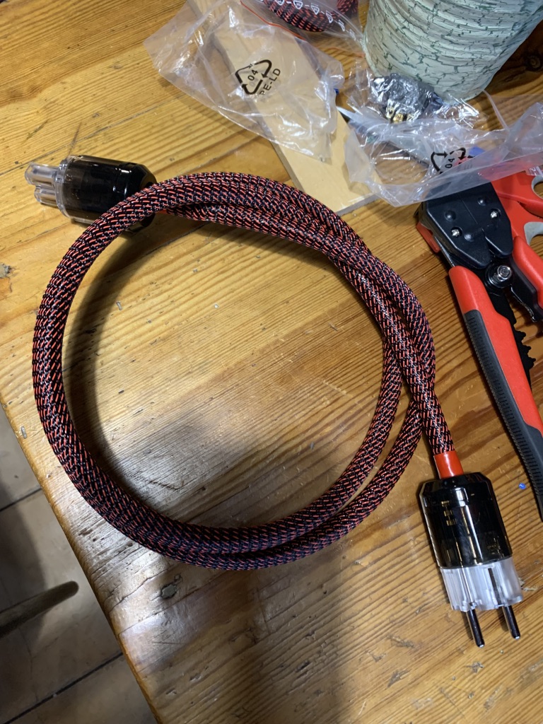

Materiały:

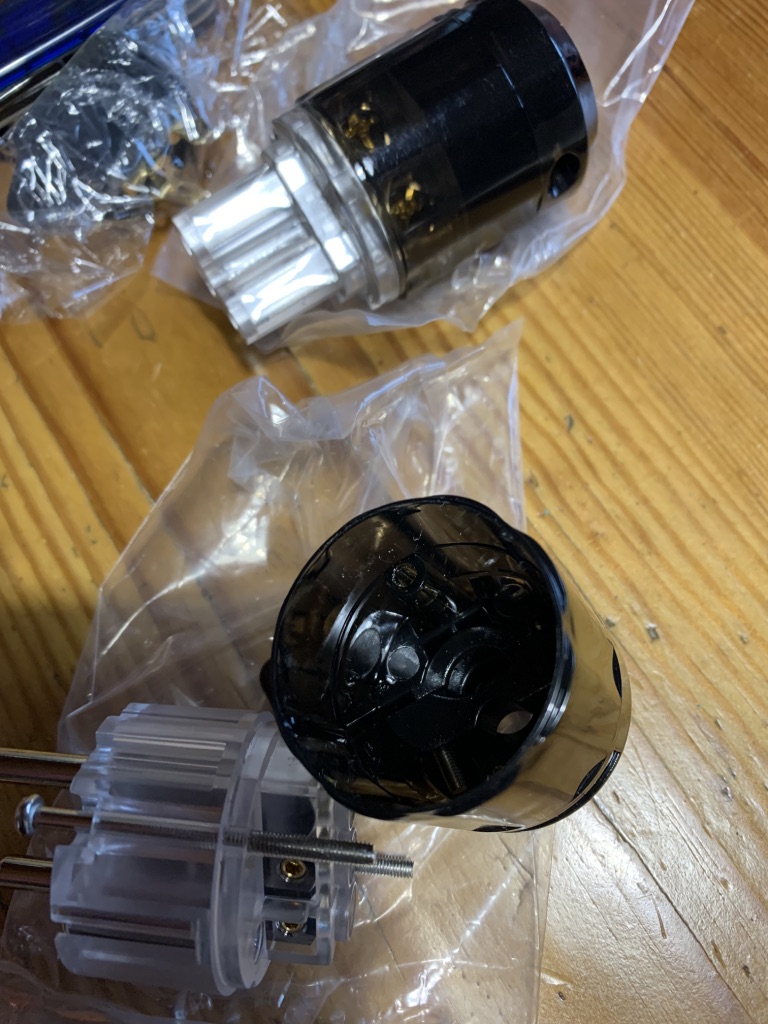

-wtyki - wybrałem Viborgi (versja rodowana), bo dobre opinie, brandowe i przystępna cena, ale na początek na jednej sieciówce dałem wtyki Auden WZ1 (i te są na fotografii, mosiądz złocony zdaje się czy coś), też mają dobra opinię, wykonane bez zastrzeżeń, a cena niska i bdb.
-koszulka thermo (nie jest konieczna, ale mnie się lepiej skręca gdy mam złapany oplot peszela)
- peszel, jak widać, kupujemy na metry, fi 8-16 / akurat moja ale są wielorakie kolorystycznie i średnicowo, cena średnio 7 pln/1m - uwaga na odcinek 1m sieciówki potrzeba zwykle nieco więcej peszela, tak o około 10-15 cm.
-kabel - zastosowałem Belden 19364/3x2,5m2 z żyłą spływową/, sprawdzony i stosowany często przez kolegów, jak również producentów audio.
Wtyki są dość ergonomiczne, łatwo się zakręcają, są oznacznia dla poszczólnych żył zatem nie jest łatwo się pomylić przy montażu wtyku IEC. Zaczynamy skręcanie od wtyczki.

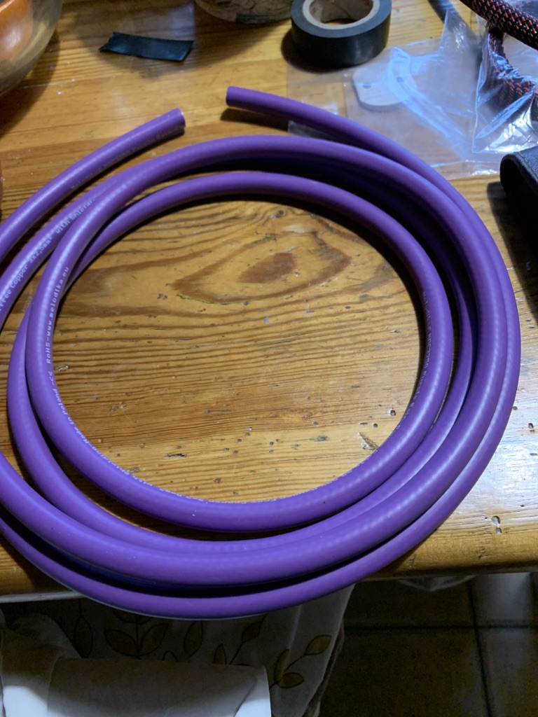

p.s. na ostatniej fotce Melodika sieciowa, pod kolejne dwie sieciówki. Kabel MDC 3250/.
p.s.' stosowałem też wtyki Bals, bardzo tanie ale nie jestem z nich zdowolony, więc to kwestia jednorazowa, jakoś mi nie przypadły do gustu i niezbyt fajnie się je składa.
Oyade też mam/kopie/, ale o nich przy okazji kolejnej.

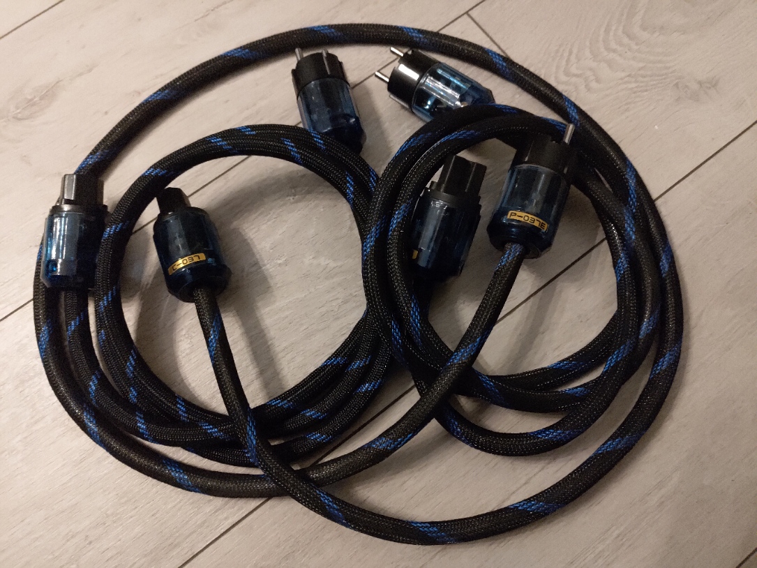

Jeśli można, to ja tez pokażę część moich...
Akurat mam niebieskie...

Skupiłem się na 1 zdjęciu, bo prawie cała kawa wypita a tu tylko przycięty oplot, wyjęte wtyczki i przycięte termokurczki.
Więc ile kaw musi wypić Dakman alby zrobił przewód?

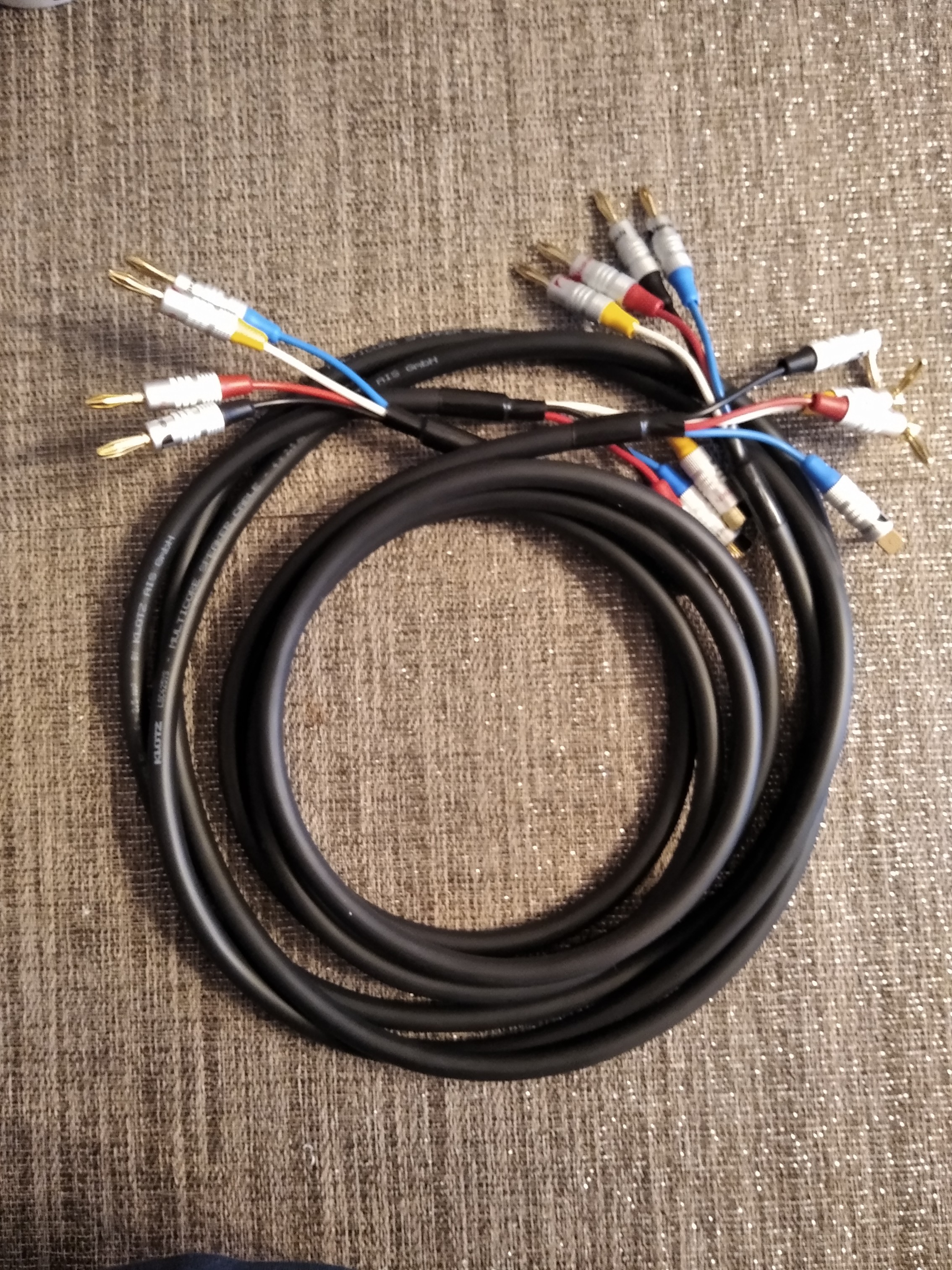

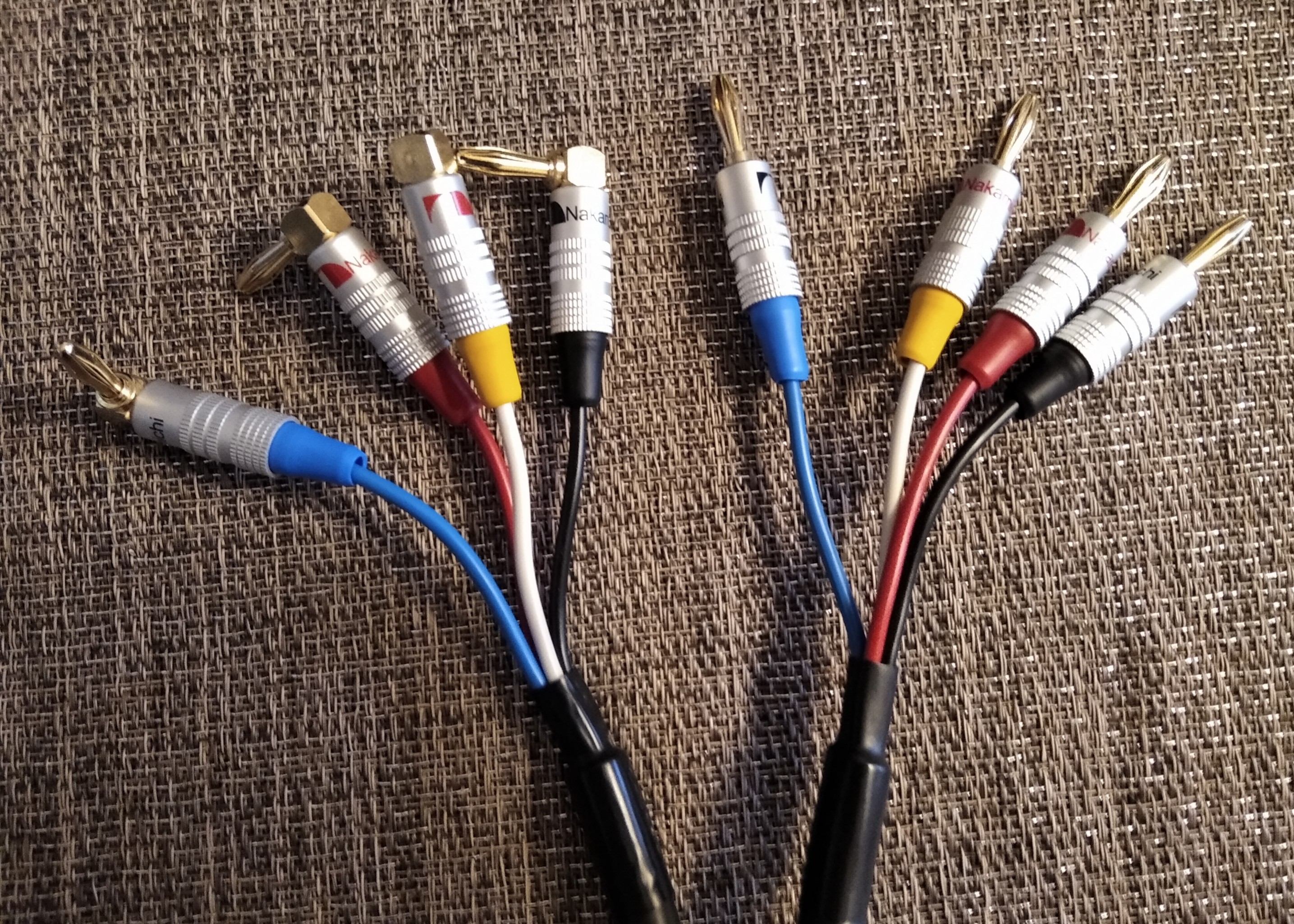

Właśnie zakończyłem struganie nowych kabli głośnikowych 2x2.5 mb.
Kabel Klotz 4x2.5mm2
Wtyczki Nakamichi

Piękna konfekcja :clap: :whistle: wtyczki są lutowane czy na śrubkę??
