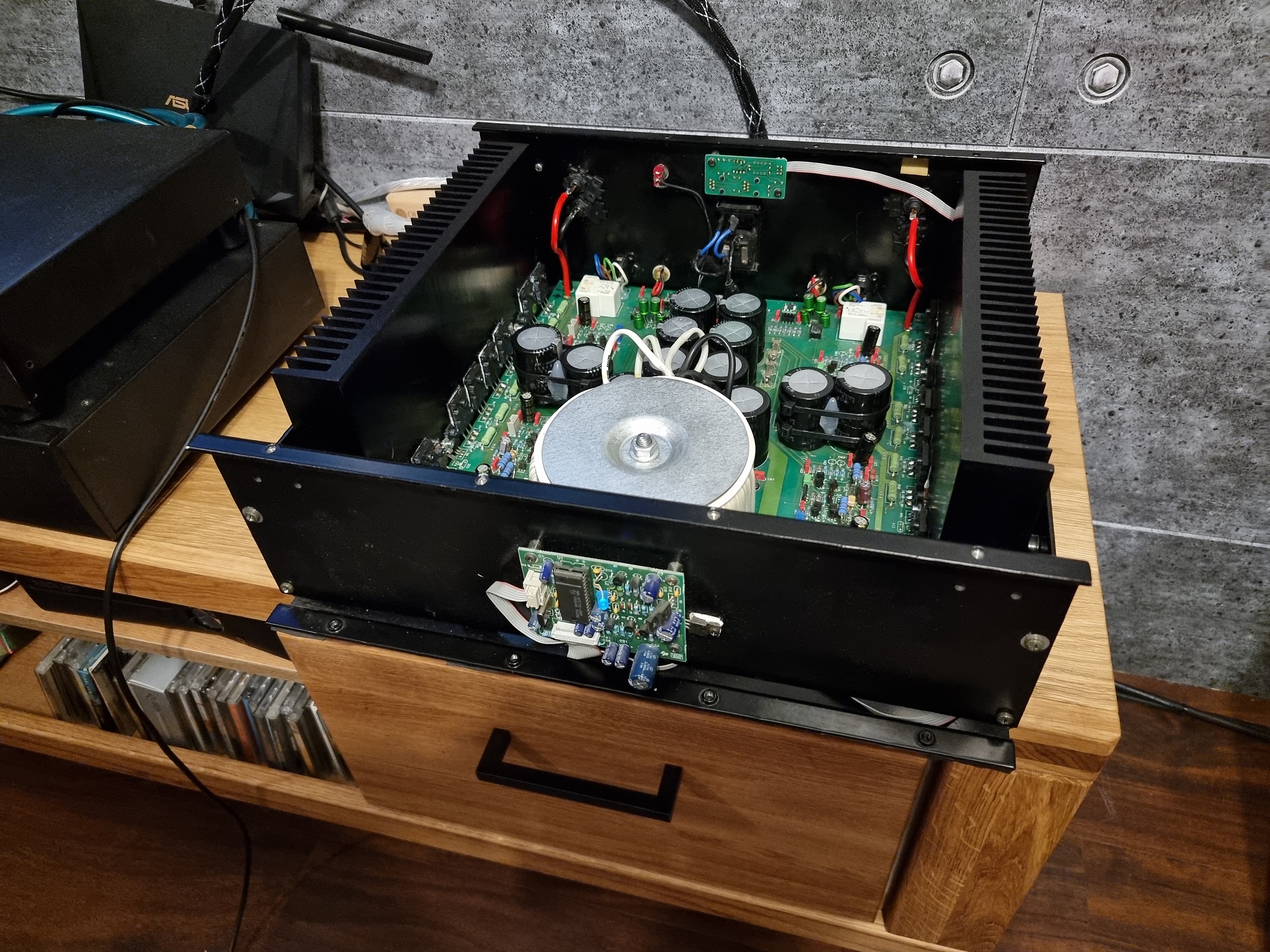

Już zapomniałem jak robiłem - Advantage 300. Stoi okrakiem na Krell'u który sam z siebie mały nie jest.
Ładna końcówka sygnowana nazwiskiem Bladelius na PCB.

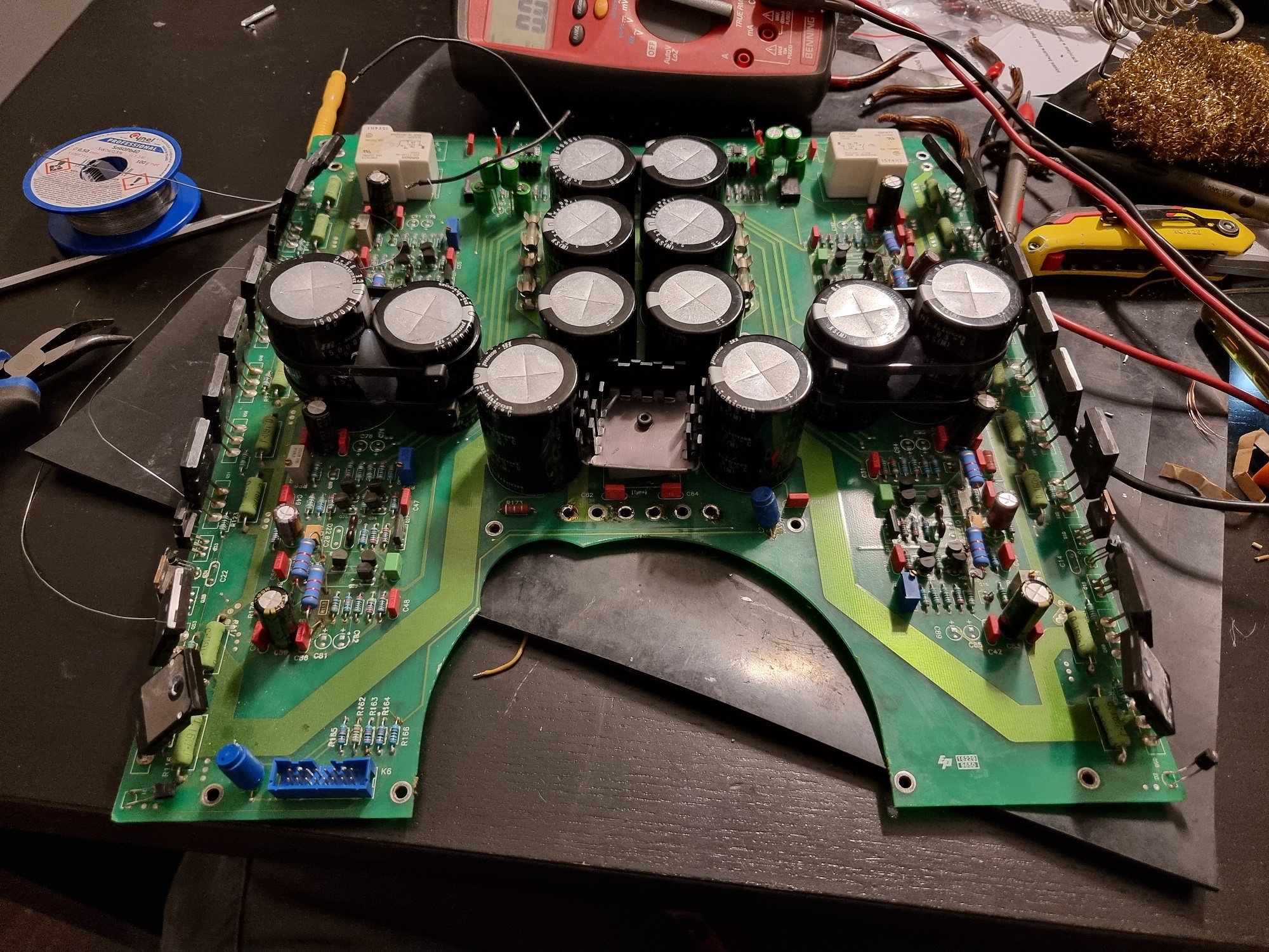

Powinna być moc i finezja a przyszło rozczarowanie. Uszy nie kłamały, pomiary DC ofset dały do 85 mV na kanał. A pomiary spadku napięcia na rezystorach emiterowych pokazały na wszystkich 8 parach końcówek rozstrzał biasu od 50 mA do 140 mA... No tak tego nie zostawimy ( ja i moje ego ). Trzysetka poszła więc na stół
Po oględzinach i konsultacjach z właścicielem zapadła decyzja:
- poprawa lutów na płycie ( końcówki i rezystory emiterowe ) temperatura swoje przez lata zrobiła
- wymiana rezystorów w układzie stabilizacji napięcia
- wymiana gniazd XLR
- zmiana połączeń PCB - terminale głośnikowe
- wymiana kondensatorów
- wymiana pasty termicznej na elementach umieszczonych na radiatorach
- strojenie

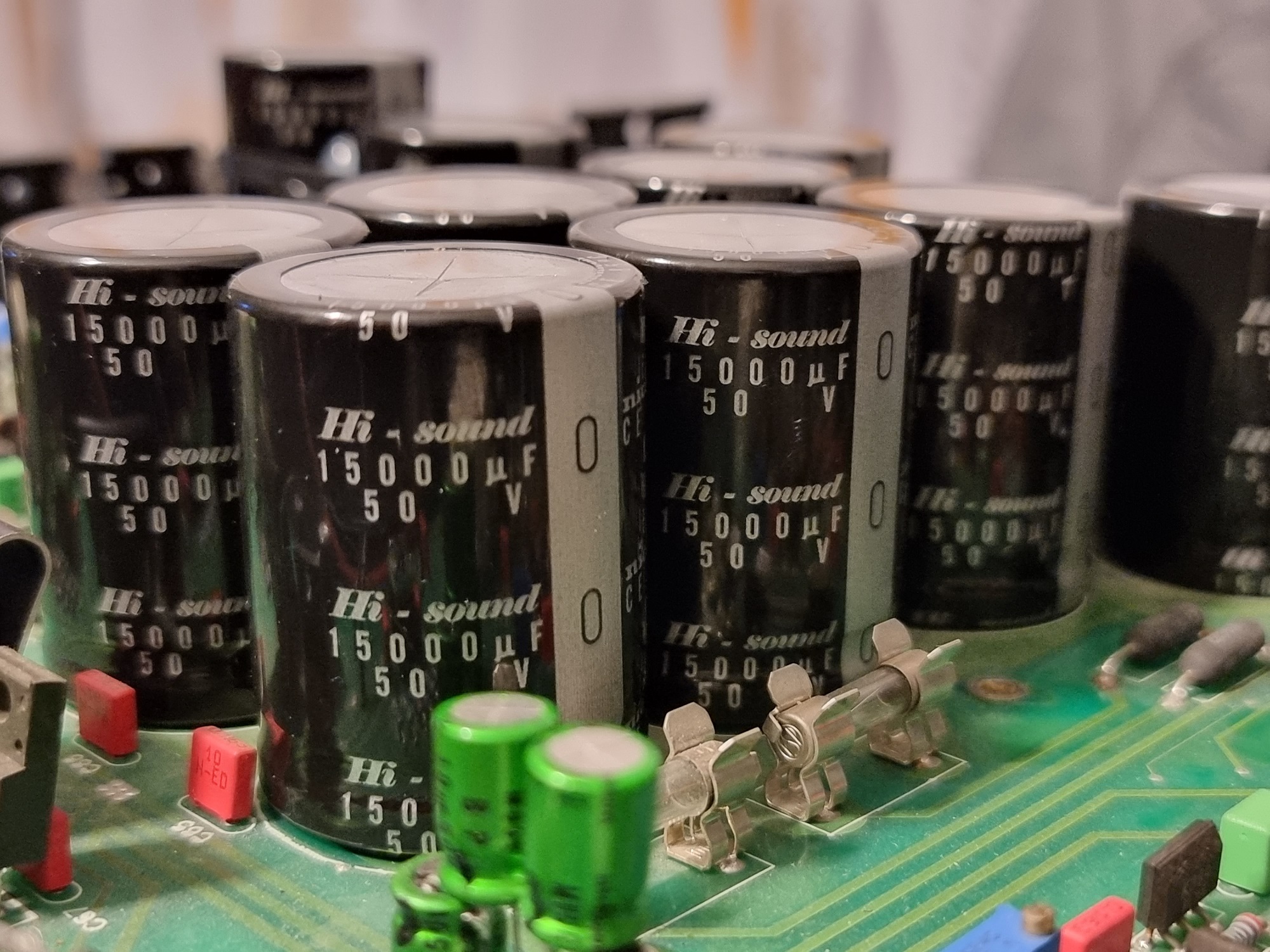

Sama końcówka posiadała baterię 12 sztuk kondensatorów 10000 uF, które zostały zastąpione Nichicon HiSound o pojemnoiści zwiększonej do 15mF każdy:
Rezystory zostały wymienione na mocniejsze i do tego poszła jakość a nie chińszczyzna:
Na zdjęciu widać też nowe Elny Simlic. Oprócz ustalonych powyżej czynności doszła zmiana mocowania transformatora bo ten "latał" i parę innych drobiazgów. Było troszkę zabawy z tym wszystkim a w głowie ciągle pytanie czy to wogóle ożyje i zagra jeszcze. Poskładane i podłączone:
ale zanim zagrało przyszedł czas na regulację. Po pierwsze wymieniono co nie co w środku, po drugie parametry przed remontem nie były ok. Po kręceniu 20 trymerami przy którym regulacja jednego miała wpływ na kolejny :o doszedłem do wartości katalogowych tych Toshib. Wyszło równe 150 mA na każdą parę i serwo utrzymywało 0,15 mV DC ( przypominam że wcześniej było uśrednione 85 mV a w pikach siegało wyżej ).
Po wszystkm podłączyłem pod pre i głośniki i... jak to zaśpiewało. Gdybym właścicielowi nie przekazał treści co pisałem o jego końcówce przed i po remoncie do znajomego to by nie uwierzył jak dla mnie była ta zmiana odczuwalna. Pograł u mnie parę dni żeby mieć pewność, że nie spłonie :roll: i nacieszyć się nim. Potem odesłałem skąd przyszedł.. pół roku wcześniej :roll: a właściciel chyba też zauważył zmianę.
Powiem tak, to bardzo dobrze brzmiący wzmak ale po latach dużo stracił i trzeba go było odświeżyć. Ja go polecam.

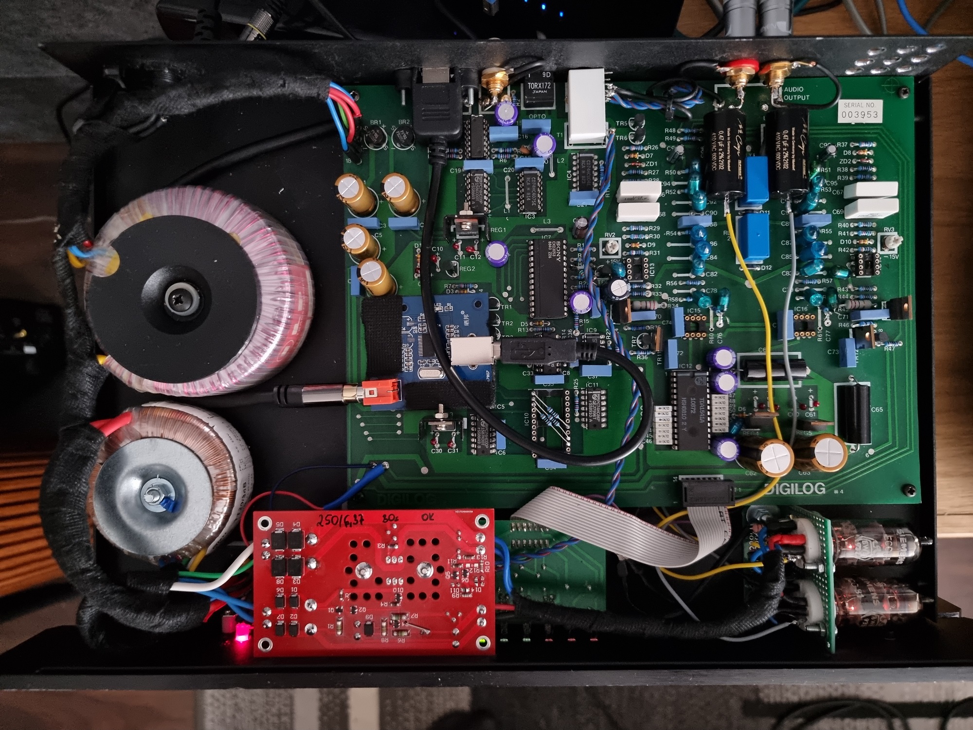

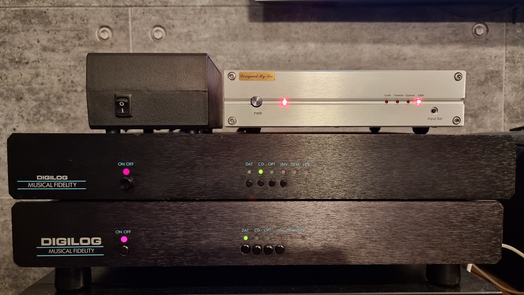

jak Jezus chleb tak ja rozmnożyłem DIGILOG'a:
Rozmnożony w wersji dziewiczej co widać jasno przy porównaniu do mojego:

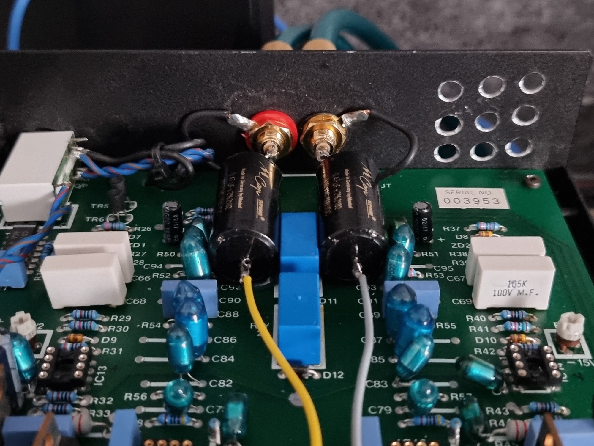

A zanim przejdę dalej mała uwaga o samym wykonaniu. Mój model to wczesna produkcja, Rok 87, Wszystkie części od innych dostawców. Kondensatory, trafo, przekaźniki. Widać, że składany z najwyższej klasy elementów marowych producentów. Drugi to rocznik 88, tylko rok później ale już wszystko brandowane M.F. za to zamiast Orange Drop mamy jakąś folię w niebieskim plastiku, zamiast elektrolitów Rubycon'a mamy jakieś inne tanie cosie, wyścia cyfrowego opisanego jao monitor nie ma ( znaczy gniazdo RCA jest ale przekaźnika nigdy nie było jak i paru elementów na PCB więc nie jest aktywny ). Samo PCB wykonane inaczej i z podstawkami jakby nie oni robili a zlecali a tylko u siebie wkładali komponenty jakie trzeba. Ogólnie w środku wygląda taniej. No ale mnie to nie wzruszylo bo nie ma części jakiej by martynka nie mógł wymienić i drugi MFD szybko jakościowo dorównał pierwszemu. Tak więc w kluczowych miejscach zasilania układów pojawiły zamiast niebieskich MKP elektrolity Oscon'a, Nichicon FG wszedł w główny tor zasialania, w torze audio pojawiły się Mundorf'y Supreme
a TDA1541 wspomags się tantalem.
Oczywiście nie był bym sobą gdybym nie dodał czegoś od siebie tak więc w środku pojawił się układ lampowy bo jak mawia klasyk "dobry op-amp to wylutowany op-amp". Tym razem poszedłem inną drogą i w środku pojawiły się NOS'y Siemensa ECC81.
w punkt pracy ustawiony w pajęczynce mamy poprzez 220ohm katodowych oraz konwerja na 82ohm zapewniająca zero zniekształceń a wysoki poziom głośności.
Całość zasilana z małego toroida i zasilacza "Muzg audio" który po raz setny polecam.
Standardowo dodałem też wejście USB wraz z układem który je obsłuży
Powiem, że te stare Siemens'y ECC81 graja bardzo przyjemnie, w odróżnieniu od ruskich mają mniej wysuniętą górę za to u dołu więcej niż potrzeba. Idealne pod Yamahę bo mój Krell z Kappa 8 próbują wyburzyć teraz ściany.
Właściciel będzie na pewno bardzo zadowolony a w między czasie zanim DIGILOG do niego dotrze, sprzęt "wygrzewa się" u innego znajomego miłośnika Yamahy i Infinity więc otoczenie DAC ma jak u siebie w przyszłym domu.

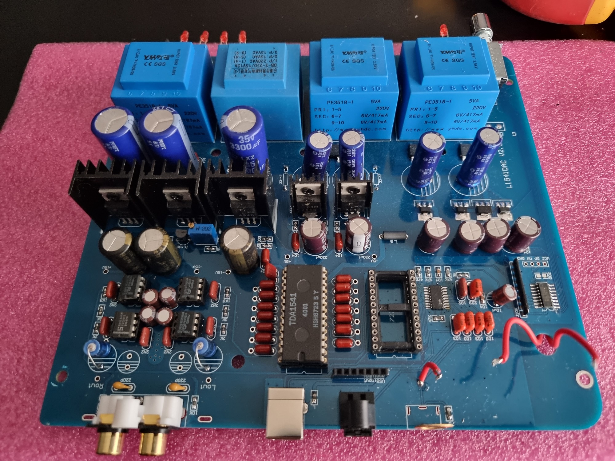

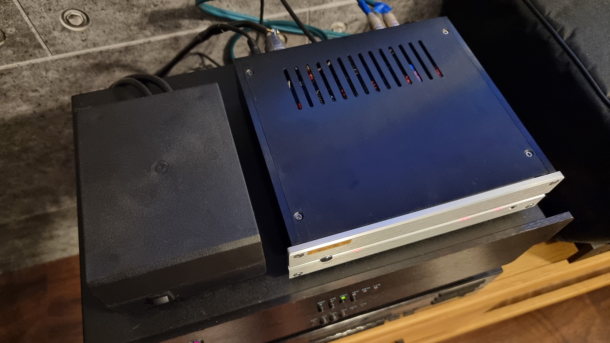

A mówiłem już jak uwielbiam TDA1541 ?? teraz będzie o ciekawym przypadku, czyli poprawiamy małe chińskie rączki, takie małe że zmieściły się przy pracy tam:
w tym o to DAC'u:
Ładnie i schludnie zrobiony, jest porządek w środku, widać 4 x trafo, każde wraz z dedykowanym regulatorem do innej sekcji zasilania.
Od lewej mamy + 5V dla sekcji TDA, - 5V dla TDA, -15V dla TDA i ostatni to -15/+15V do OPA i wyjściowego układu analogowego.
Zalożeniem jet lampa, Dźwięczne 6N2P w SRPP czyli klasyka gatunku ( praca przy DAC ma tą zaletę, że efektu mojej pracy nie rozwali kapryśny laser :lol: ). Założenie nie jest mi obce, połaczenia robię z pamięci a efekty zawsze pozytywnie zaskakują ale... potrzeba nam:
- analogu lampowego prosto z wyjścia TDA
- sekcji zasilania anodowego oraz grzałek na które składa się trafo oraz układ prostujący i regulujący napięcie.
A na powyższe miejsca dużo nie ma. Naszlo mnie więc odseparowanie układu zasilania od reszty urządzenia.

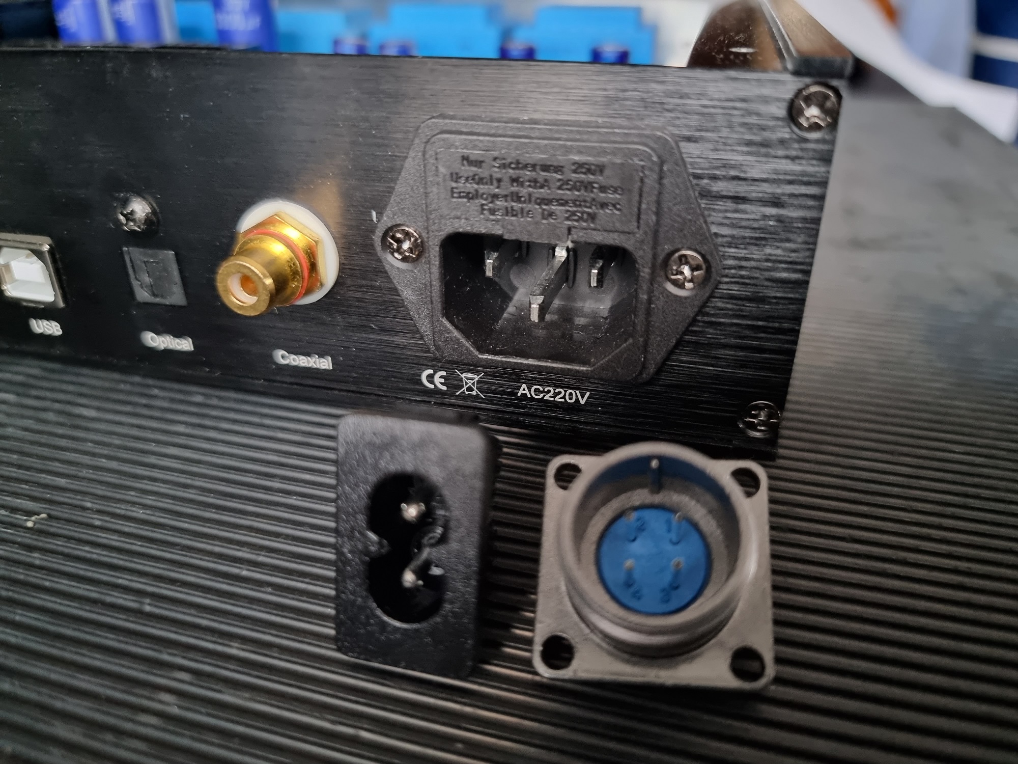

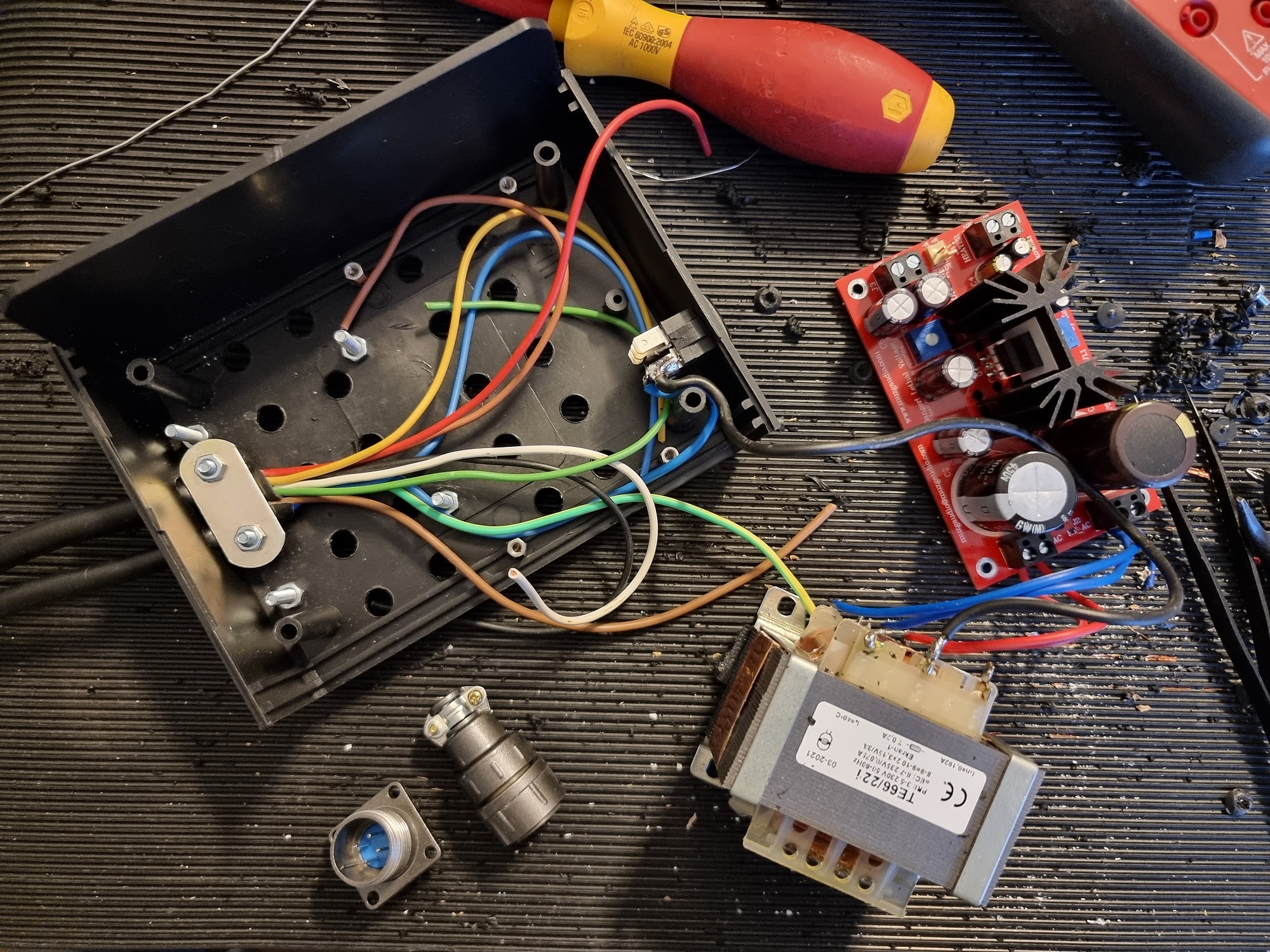

A więc zasilacz od "Muzg Audio" (product placement) oraz trafo pójdą do jednej obudowy i można je schować z oczu, genialny pomysł, mam tak przecież na przykład z pre Restek'a. Zebrałem wszystko do kupy i zacząłem konstruowanie:
Wyszło naprawdę schludnie i kompaktowo, z przodu umieściłem wyłacznik a z tyłu "zasilacza" oba przewody sieciowy oraz zasilający układ lampowy, a żeby nie dublować przewodów do DAC, to postanowiłem z tegoż zasilacza doprowadzić również zasialanie AC. Z obudowy wyleci ori gniazdo zasilania a w nie wejdą dwa do sekcji AC i DC:
jeżeli oba napięcia będa miały widoczny na siebie wpływ to DC się przefiltruje już w obudowie przed podaniem na lampę.
Analiza PCB
jak już wspomniałem pokazuje całkowicie oddzielne zasilanie sekcji analogowej ( której już nie potrzebujemy więc poszła out ):
tak więc po uruchomieniu po lampizacji prawdopodobnie i regulatory i trafo też wylecą, wystarczająco dużo ciepła dadzą nam 6N2P.
Same lampy znajdą się właśnie w miejscu usniętetego analogu ( dla próby przymierzyłem z Siemensami od Darka )
a po usunięciu znajdujących się powyżej regulatorów, radiatorów, kondensatorów i trafo uzyskam dla nich dodatkowe miejsce.
Co do samych kondensatorów... po zakupie chińczyka radzę wymienić wszystkie, te oryginalnie wkładane przez producenta z Panasonic'a maja tylko podobną kolorystyke i napisy, nic więcej. Dla przykładu ori z Mouser'a po lewej i chińskie po prawej:

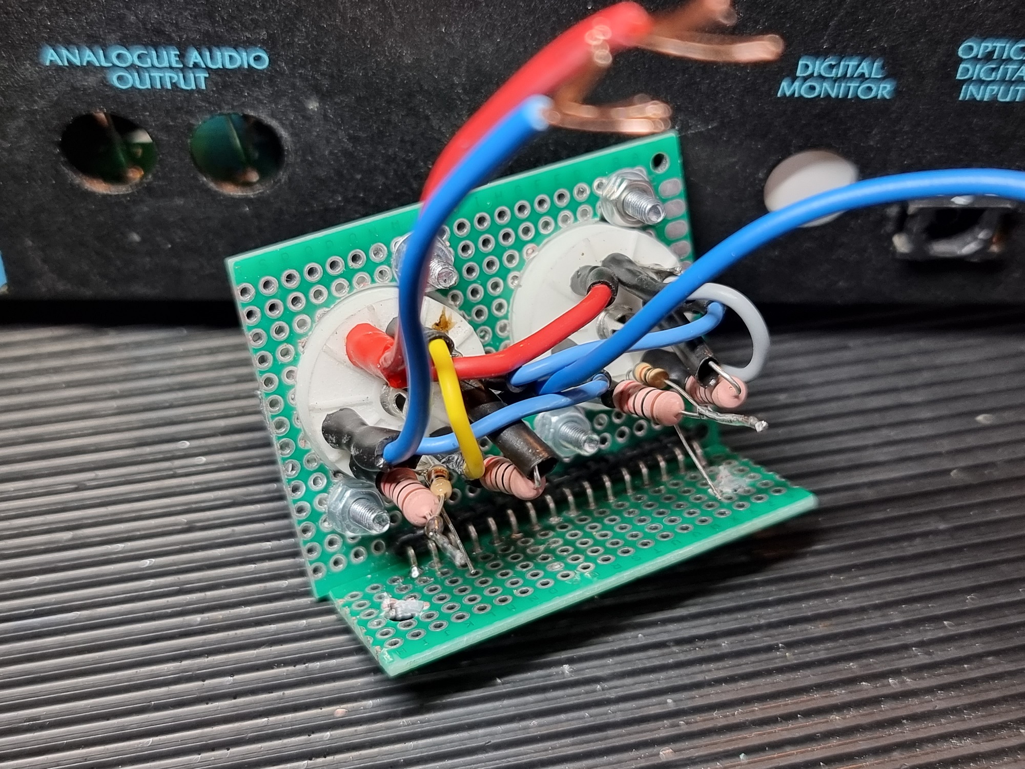

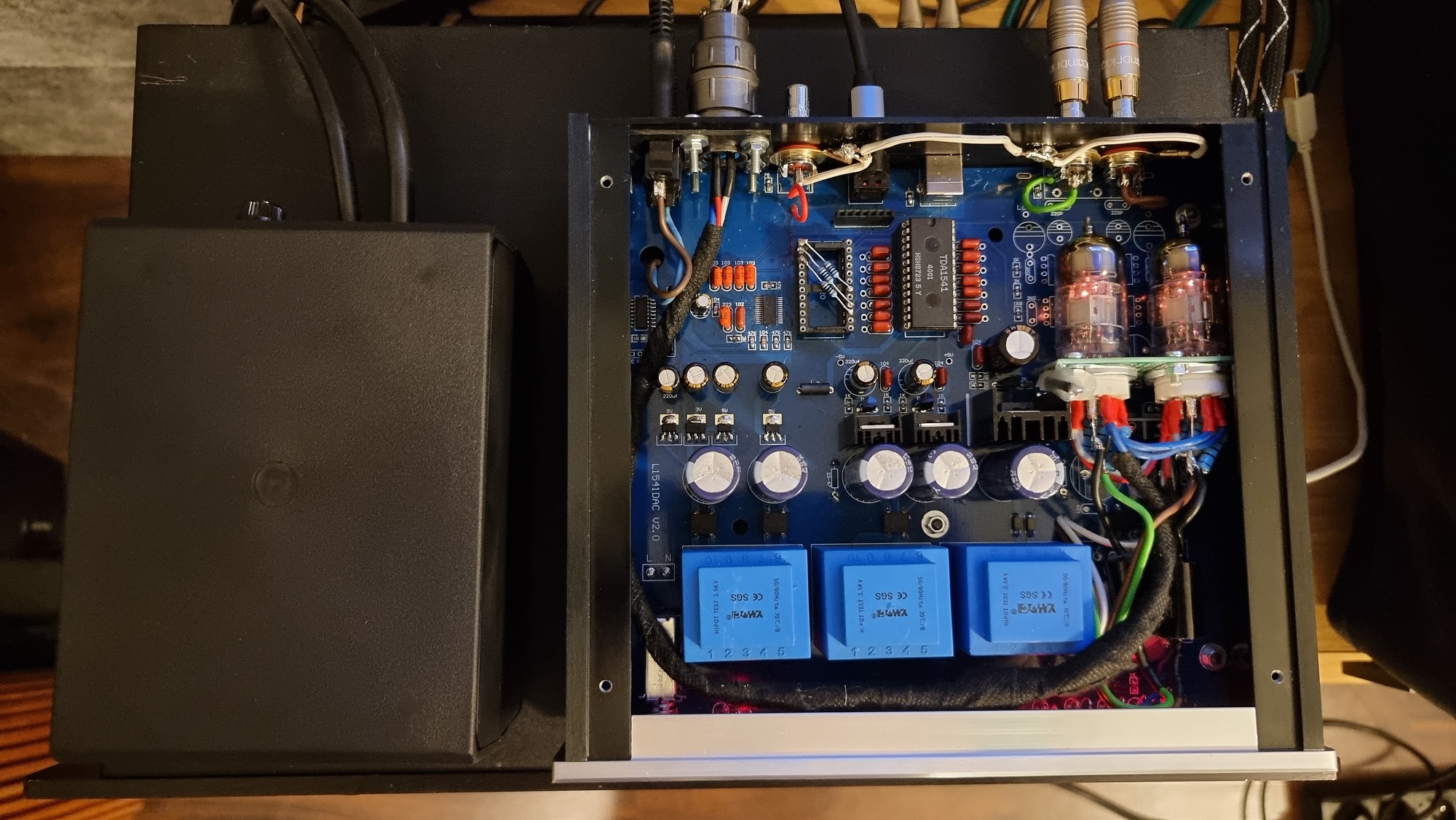

Powstał pajączek na 6N2P i próbnie odpalony na stole dawał już światło, była więc nadzieja że i grać będzie :lol:
potem pierwsze próby i strojenie :
a potem wszystko do pudełka. Po wielu próbach potwierdziło się, że napięcia +15V i -15V po wyeliminowaniu części analogowej przesały być potrzebne a -15V dla TDA1541 jest zapewnione przez osobne trafo i regulator. Tak więc jedno trafo i dwa regulatory wraz z całym "osprzętem" wypadły i zrobiło się miejsce na przekaźnik, kondensatory i lampy.
tutaj szerszy rzut wraz z "moim" zasilaczem

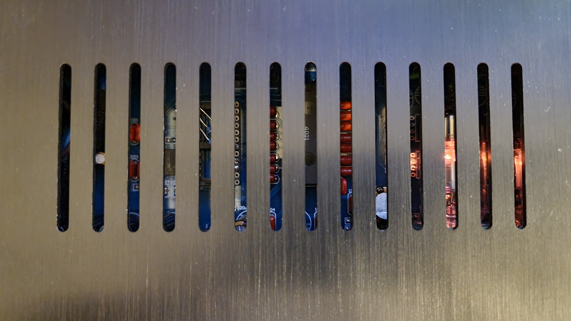

Całość jest chłodzona przez oryginalne otwory dające przyjamną pomarańczową poświatę.
i naprawdę fajnie wygląa w zestawie, a przynajmniej nie straszy
teraz popracuje dwie doby bez wyłączania aby mieć pewność że wszystko "gra". No i mam przyjemność porównać trzy x DAC na TDA1541 a każdy z analogiem na innej lampie:
od góry: 6N2P, ECC81, 6N16B...
każda ma swój urok ale każda gra inaczej.

Oj, ciasno faktycznie :shock: mam nadzieję, że Andrzej będzie zadowolony jak już trafi do niego ten pajęczak ;)
Technics SL-1610MK2, 205C-II L/205ED B-SAS od Jico, .Qed 40i,PreamP Dyskretniok.
Martynka
Posty: 1656
Gramofon: Yamaha PX3
Lokalizacja: Gůrny Ślůnsk
Re: Warsztat Martynki
#704
Post autor: Martynka »
Cichy5000 pisze:
14 lut 2022, 07:51
ciasno
Na szczęście otwory w górnej klapie działają jak trzeba i po 12 godzinach pracy w środku temperatura dokładnie taka jak po włączeniu. W Digilogu robiło się po paru godzinach ciepło stąd wersja 2 czyli Twój otrzymał otwory z tyłu i pod lampami.
Sam zasilacz też stabilnie w tym pudełku.

No to chłodzenie spełnia swoje zadanie, więc ma szanse na długa pracę :D
