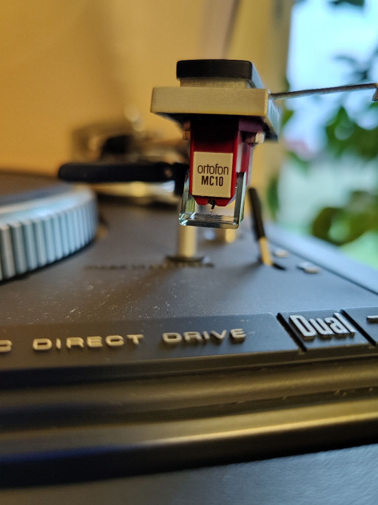

Cześć. Przyjechał wczoraj kupiony gdzieś na olx tytułowy 731q. W sumie wygląda nieźle, nie ma w zasadzie oznak użytkowych a też nie widać że był picowany do sprzedaży. Przyjechało to w oryginalnym pudle duala ze wszystkimi styropianami i jakimiś gratisami w postaci dodatkowego ramienia że szczoteczkami czy czymś co nazywa się STM -72 i jest produkcji Ortofona. Na lewym górnym rogu jest jakiś dynks do zamocowania chyba tego dodatkowego ramienia czyszczącego ale też od niego wychodzi coś na cienkim kabelku i jest zakończone okrągłym plastikowym kółkiem. No czas by to uruchomić i coś zagrać. I teraz parę zagadek z którymi taki zielony jak ja szczypior w temacie winyli nie potrafi sobie poradzić. Wkładka jest Ortofona MC10 taka czerwona. Jako preamp mam na razie IFI zen phono. Tam są 4 ustawienia:1x MM i 3 x MC z poziomami very low, low, high.
Jak to pozapinac i ustawic żeby nie puścić czegoś z dymem? Będę wdzięczny za pomoc lub może podrzucenie kontaktu do jakiegos zaprzyjaźnionego człowieka z Warszawy lub okolic który rzuciłby okiem na ten wynalazek , ustawił jak należy i poinstruował na przyszłość jak używać coby nie popsuć. Z góry dziękuję za wszelką pomoc. Robert

To SUT (Step Up Transformer) i pozwala podłączyć wkładki niskopoziomowe (MCLO) do wejścia przedwzmacniacza przystosowanego do standardowych wkładek MM. Ustawiasz zatem IFIka na pozycję High
Edit
Pozycja High dotyczy chyba wkładek MCHO. Chodziło mi o poziom standardowy (40dB) dla wkładek MM
Edit 2
Możesz także podpiąć gramofon bezpośrednio do IFI, wówczas ustawiasz na vlow

STM podnosi napięcie (to jest transformator) dopasowując sygnał z wkładki MC do poziomu akceptowalnego przez wejścia MM (typowo 5mV). No to już chyba wiesz gdzie podłączyć :D. SUT oczywiście coś tam od siebie dodaje i jednym się to podoba a innym nie. Masz okazję sprawdzić. Gdybyś stwierdził, że SUT jest Ci zbyteczny to chętnie odkupię :D.

Tanizna to jakaś nie była... i niestety wyszły jeszcze kwiatki po uruchomieniu..Automatyka szwankuje. Wciskam start, talerz rusza, rmię się podnosi ale nie ustawia samoczynnie nad płytę tylko po kilku sek opada i gramofon się wylacza. Jak dojedzie do końca płyty to podnosi się ale nie wraca. Jak ręcznie przesune nad płytę to ładnie powoli opada ale niestety gra tylko 1 kanał tzn jeden kanał gra git a drugi bardzo cicho i bez wysokich tylko takie ciche przytłumione basy. Słychać dopiero jak się balans przestawi na ta słabsza kolumne. Zamiana kabli na preampie(p,l) przenosi dobry dźwięk na drugą kolumnę. I słychać jeszcze takie lekkie brumienie. Jak otworze zamek na hardshelu to ustaje jak zamknę wraca..No i miało być ładnie pięknie a tu chu..tzn jak zawsze. Tak więc jakby ktoś miał jakiś godny polecenia serwis w wawie i okolicach to może mi się przydać...

Automatyka to problem z pimplem. Poszukaj na forum jest info jak to ogarnąć. Bardziej martwi mnie słaby sygnał w jednym kanale. Spróbuj podłączyć bezpośrednio z preampem ustawionym na very low. Jeżeli zagra poprawnie to problem jest z SUTem jeżeli nie to wkładka lub okablowanie/styki

A to bardzo dziwne, bo tak też nie powinno być jeśli wina jest gdzieś po stronie SUTa albo gramofonu/wkładki.
Zamień kanały stronami po stronie wzmacniacza, w sensie - wepnij lewy do prawego, a prawy do lewego.

Jeszcze poleciłbym sprawdzić jaki jest opór między pinem a masą kabla wychodzącego z gramofonu (wtyk CINCH). Być może jest gdzieś brak kontaktu między wtykiem a cewką. Opór powinien tu wynosić nie więcej niż 3-4 Omy.
