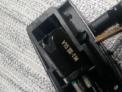

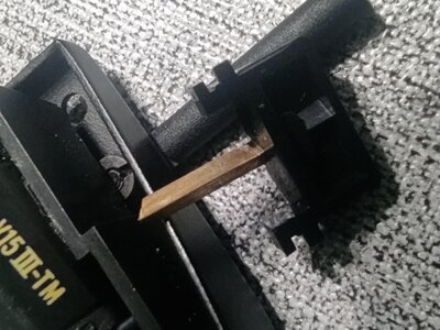

Witam.
Po krótce i streszczając (wpad mi gramofon telefunken s 600 z ową wkładką), która wygląda tak jak na zdjęciu. Igła jest złamana i przekrzywiony ten element który wchodzi we wkładkę. Moje pytanie jest następujące - czy istnieje jakiś sposób aby sprawdzić sprawność wkładki bez igły np mierząc wyjścia wkładki miernikiem czy tylko zakup igły i montaż jej we wkładce powie czy jest ok

Re: Problem - shure v15 III - tm
Dokładnie tak. Wystarczy pomiar rezystancji.
Dziękuje za odpowiedz Wojtku. Reasumując jeśli będzie rezystancja większa od zera tzn będzie dobrze. Jeśli będzie nieskończoność to "walnięta" Najlepiej aby kanały miały taka samą wartość.
oki pomierzyłem opór pomiędzy wejściami i wyszło: czerwony-zielony 1375 om, biały- niebieski 1388 om, inne kombinacje - 1. Czy uszkodzenie igły tj. tego wspornika mogły w jakiś sposób uszkodzić tą wkładkę?
Nie. Generator masz sprawny.
Witam ponownie.
Po dłuższym namyśle zakupiłem tania igłę z allegro
https://allegro.pl/oferta/vn-35-e-igla- ... 1291761605
Tylko jest mały problem mianowicie kiedy wsuwamy ta igłę we wkładkę to ona nie stawia oporu. Jest bardzo luźna, kiedy nią ruszam czuje jej luzy.
No sam sobie odpowiedziałeś:
Ta wkładka zasługuje na coś od JICO - nawet najtańszy eliptyk.
Ale może da się te blaszki co wchodzą w body trochę ręcznie odgiąć / rozewrzeć?
Rozmawiałem z gościem z allegro i odsyłam ta igłę.
Pewnie felerny egzemplarz.
