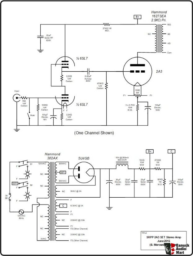

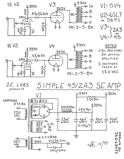

...zlutuj układ z pierwszego rysunku / Level Five /- klasyka tematu. Nie powinno być problemów z uruchomieniem. Na schemacie masz zaznaczone napięcia i jak Twoje po montażu będą podobne to wzmacniacz popracuje długo i bezawaryjnie.
Zakładam, że oprócz chęci szczerej dysponujesz podstawową wiedzą i jakimś doświadczeniem.
Miłego lutowanka :D .

Level Five, srpp i nie widzę podniesienia pot. żarników, z karty 6sl7 Ukf= +-90v, a tu zasilanie 280v... OCK🤔
Np.
Lisor
Posty: 56
Rejestracja: 04 maja 2021, 11:44
Re: 2A3 + 6N9S...
Post autor: Lisor »
... no to dzielnik napięcia z zasilacza i po sprawie.

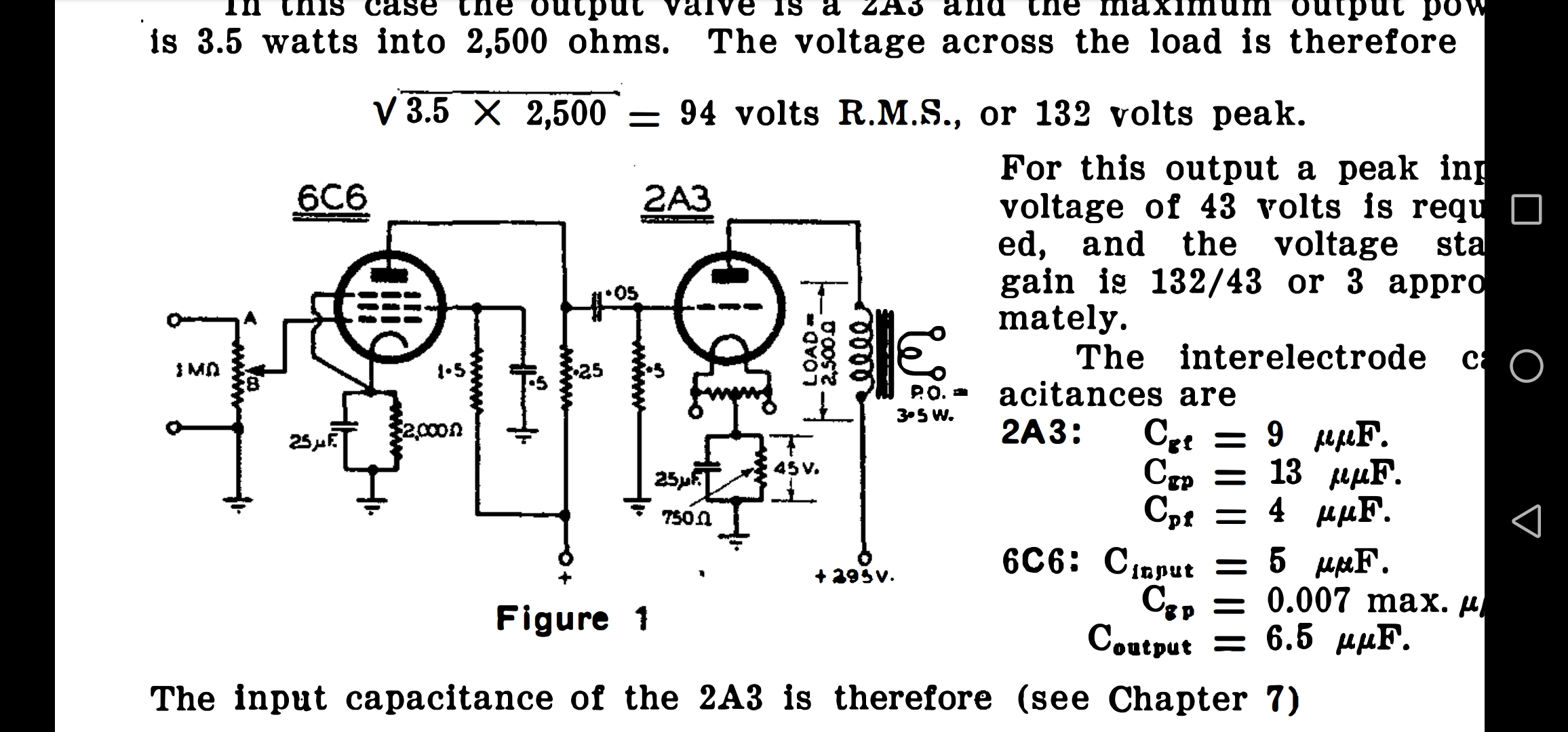

Jeszcze taka wariacja z pentodą...
Radiotron trzecia edycja.

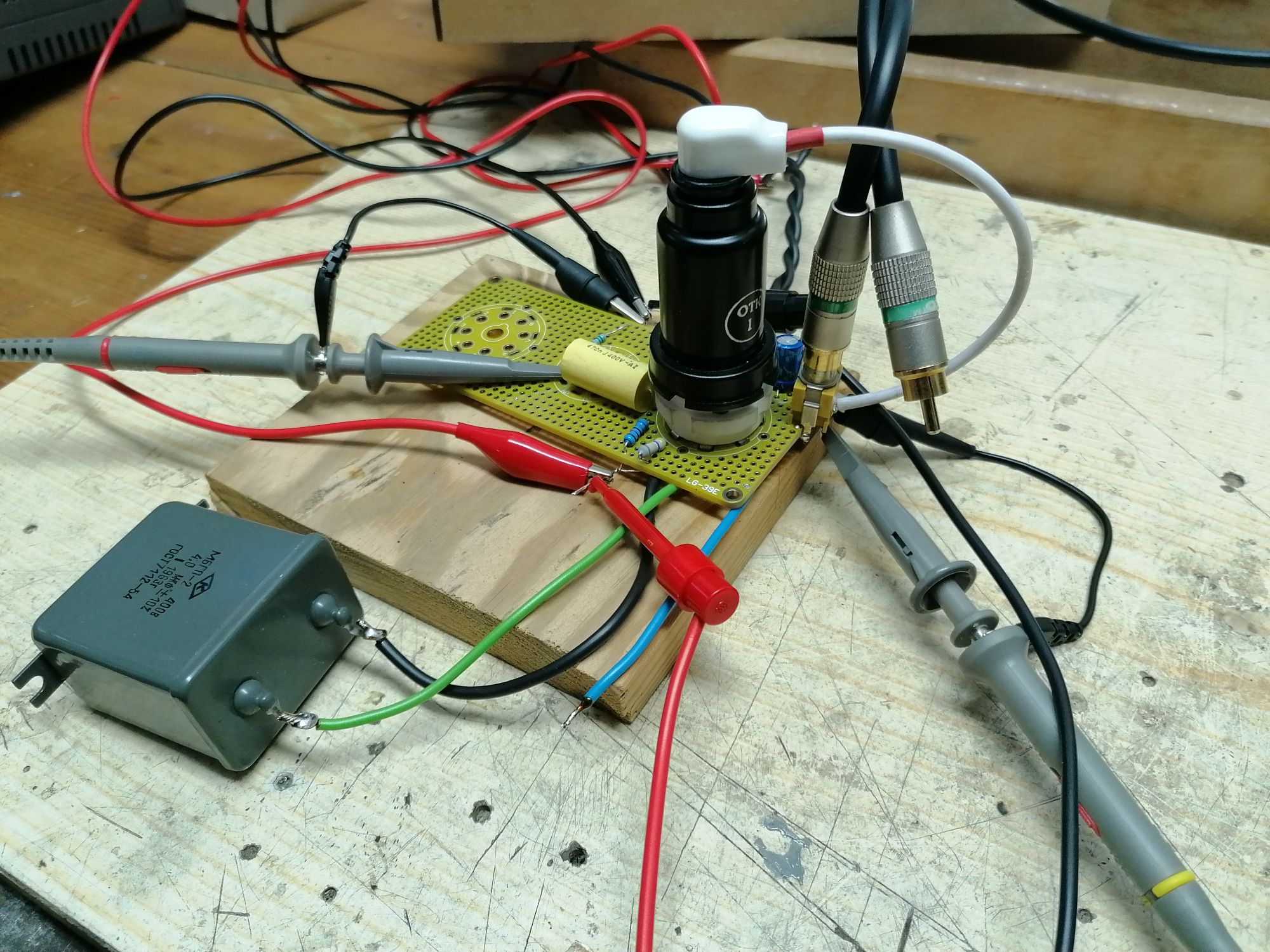

Plan napędzania 2a3 uległ zmianie, Chwilowo i W praktyce rozkminiam pentodę, Stopień wejściowy podlega oględzinom
szczepan_def
Posty: 883
Gramofon: DUAL 455
Re: 2A3 + 6Ж7
#15
Post autor: szczepan_def »
Stopien wejściowy Pentoda 6Ż7... Obliczone i testowane
Ra=68k (mało dla napedzania triody do 20khz, Cmillera 2A3 ok 70pF)
Rk=1k
Ck=100uF
Rg2=480k
Cg2=4uF do katody
+V=310v
Va=180v/1.9mA
Vg2=85v/0.48mA
Vg1=-2.4v
Gain=62
Na wyjściu. 300k zbocznikowanie 70pF, pomiar 21khz - 3dB
