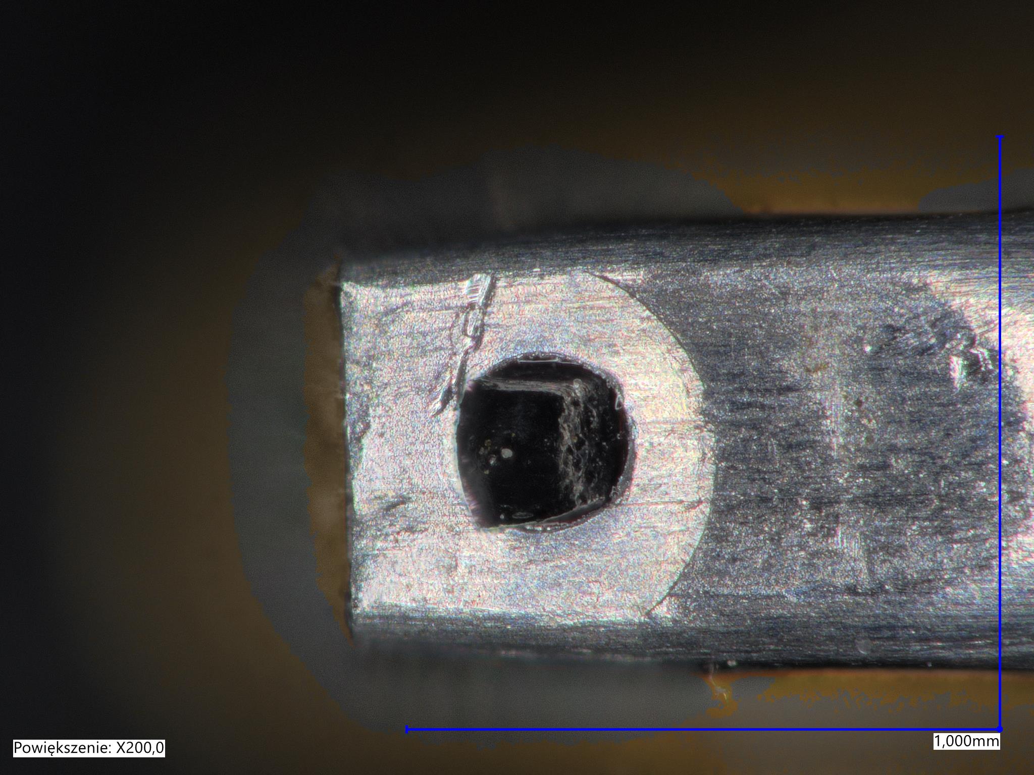

Miałem możliwość zobaczenia tej igły Black Diamond pod mikroskopem. Czy to wygięcie jest powodem do zmartwienia? Chodzi o sam tip igły.
Black Diamond VN35E
Black Diamond VN35E
Black Diamond VN35E
Black Diamond VN35E

Mógłbyś pokazać igłę od ostrza? Chodzi mi o rzut tak jakbyś patrzył prosto na ostrze.

W sensie prosto od góry na sam "szpikulec"?

A gdzie tu jest przedstawione wygięcie tipu igły? W sensie który konkretnie fragment cię martwi? W sensie to na lewo z dolnej fotki. Nie jestem pewien czy zdjęcie jest zrobione idealnie w osi wspornika, wygląda jak by ona kierowała się w stronę górnego prawego rogu lekko.
Jeżeli fotka jest idealna to zmierzył bym kąt, jak większy niż kilka stopni (3 np) a wkładka droga to można popróbować z reklamacją.
Jak poniżej to powalczyć z ustawieniem azymutu.
Niestety tu sposób robienia zdjęć jest kluczowy. Dolne zdjęcie musiało by być idealnie w osi wspornika a igła mniej więcej pionowo a przy tym sama wkładka nieskręcona na żaden bok.

Jeżeli położysz wkładkę na plecach to grot jest przechylony czy raczej prosty?
Dokładnie o tym myślałem - to lekkie wygięcie w lewo na dolnym zdjęciu. Ale może być tak jak mówisz, krytyczne byłoby ustawienie idealnie igły, co łatwe nie jest w moim wydaniu :D
Wydaje mi się, że niema co się zamartwiać i tylko słuchać muzykę :) Ale zabawa z mikroskopem świetna.
Tak jak na zdjęciach wyżej - delikatnie wygiety - ale tak na moje oko ledwo, ledwo.

Patrząc na skalę powiększenia trudno powiedzieć czy zostały zachowane idealne warunki przy fotografowaniu. Lekkie przesunięcie obiektywu może dać efekt pochylenia perspektywy i zarazem stworzyć wrażenie nierówności wklejenia igły.
Skoro sklep testuje igły zanim je sprzedaje to chyba można przyjąć że z igłą jest wszystko ok.
Myślę ę też że można było by sprawdzić na przyrządach zachowanie się igły podczas śledzenia rowka i wydaje mi się że też jest jakiś akceptowalny margines błędu. :think:

Założyłem ją wczoraj do wkładki - odsłuchałem jedną płytę - niby nic niepokojącego. Kanały grały równo, a wydaje mi się że przy wygięciu któryś z nich mółgby odstawać.
Ale tak jak mówisz - wypada założyć, że wszystko jest z igłą OK :)

Jak dla mnie grot jest prawie idealnie osadzony we wsporniku.
Czego więcej oczekiwać po tanich igłach?
Jakiego mikroskopu używasz?
I tego się będę trzymał - chyba za bardzo szukałem dziury w całym :)
01 paź 2021, 19:31
To Keyence VHX-970F - mam do niego dostęp w pracy, niestety jedynie z obiektywem x200.
Wiem, że ta maszyna ma wiele fajnych opcji wymiarowania, obrazowania 3D, ale nie potrafię tego używać :D
Może w przyszłym tygodniu zgarnę kogoś z działu jakości, żeby mi co nieco pokazał to zrobię jakieś ciekawe zdjęcia igieł.
