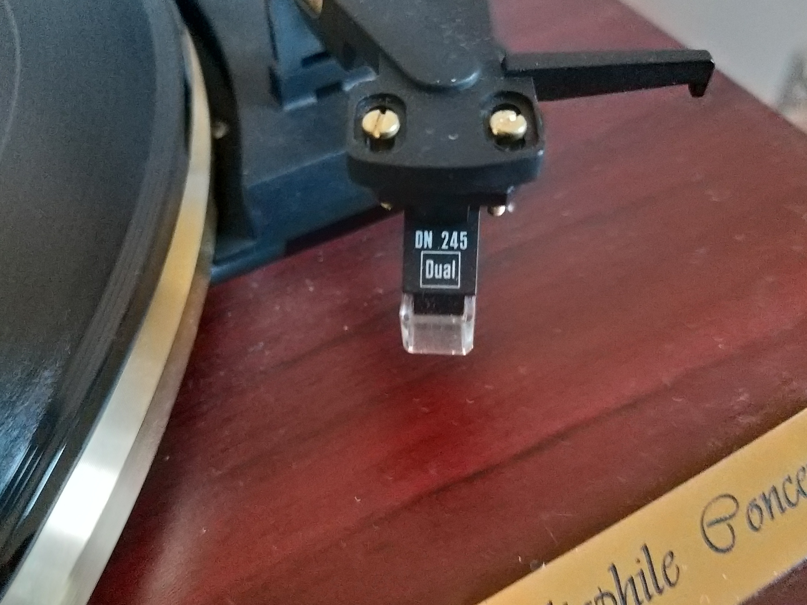

Na wstępie zasługujecie na przywitanie z mojej strony ponieważ jestem tu nowy i zielony odnośnie gramofonów wiec witajcie wszyscy!!!
Mam pewien dylemat zakupiłem używanego DUAL-a 435 i ma taka wkładkę DN 245 sprzedawca twierdził że niby to jest ortofon nigdzie nic nie znalazłem teraz wymieniłem igłę na z tej strony https://wamataudio.pl/dual-system/43-dn ... s-249.html
Lecz chciałbym wymienić całą wkładkę lecz nie wiem jaką proszę o pomoc

Re: Jaka to wkładka?
A dlaczego już chcesz wymienić wkładkę ??
Wystarczy odkręcić headshell śrubki i finał
Chciałbym uzyskać coś chyba lepszego i druga sprawa nie wiem ile ta wkładka przepracowała i w ogóle jaka to jest

To nie jest wątek na tego typu dyskusje. Wiesz jaką wkładkę masz.andrzej1pl pisze: ↑29 sie 2021, 16:36Lecz chciałbym wymienić całą wkładkę lecz nie wiem jaką proszę o pomoc
Wkładka to Dual DMS 245. Ortofon pewnie ją robił dla Duala, ale nie ma żadnego dokładnego odpowiednika w świecie wkładek Ortofona, więc mówienie że "to Ortofon" to trochę jak patrzenie na Passata i mówienie "to Audi"
Przeczytaj temat co podrzucił konrads0
