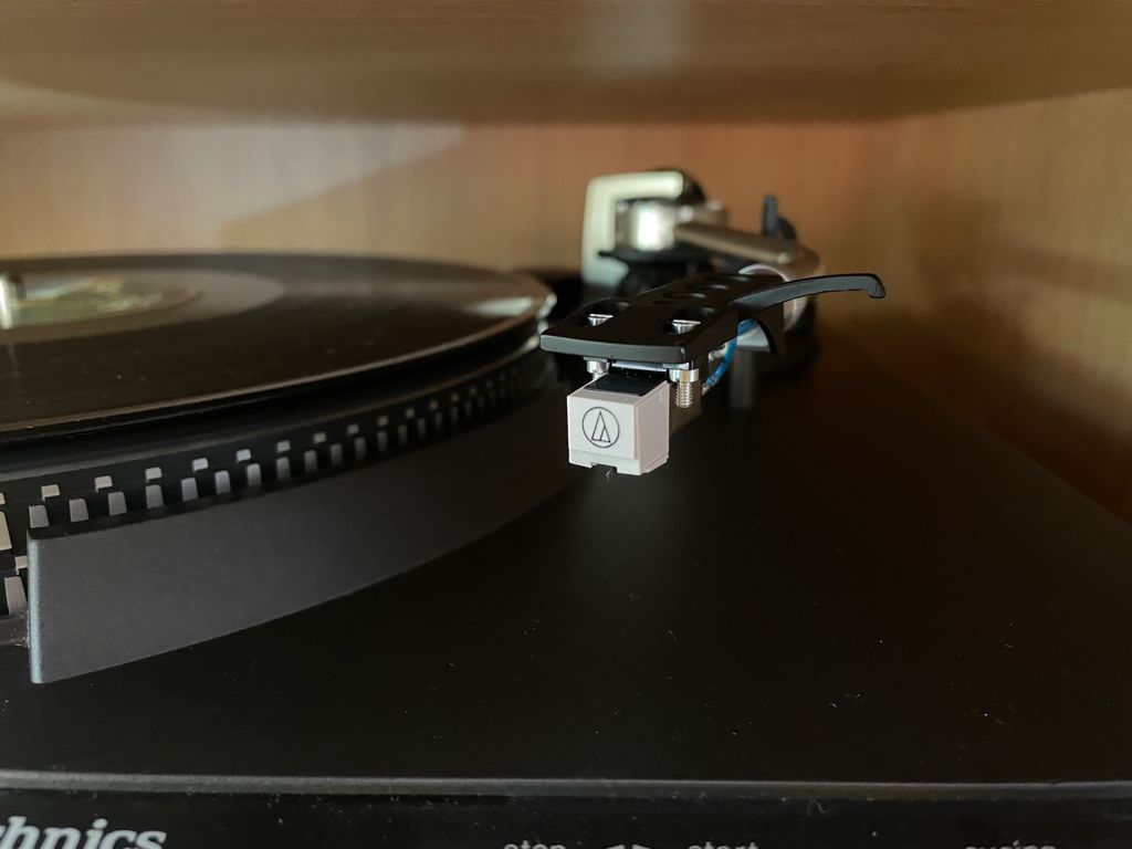

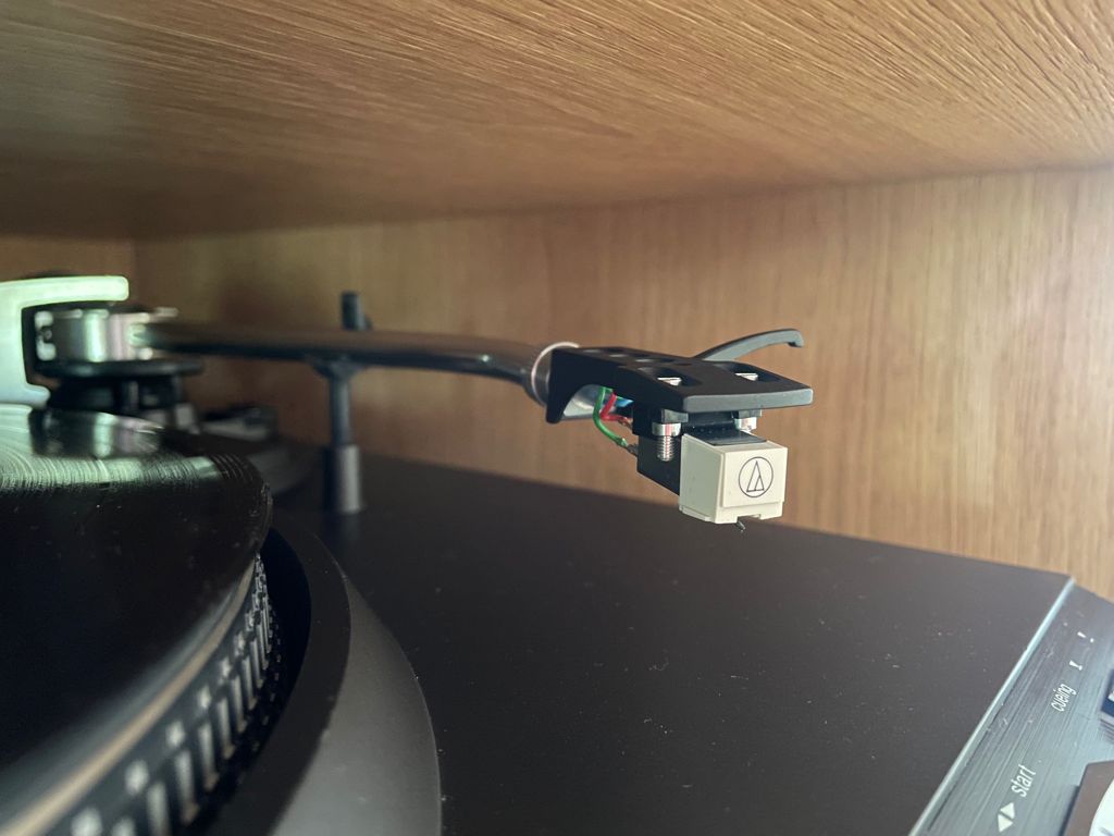

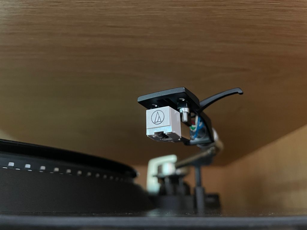

Zostawiam sobie zatem SL-3310 bo czuję, że mogę z niego wydobyć więcej. I tu prośba do Was koledzy i Wojtek.
Czy moglibyście pomóc w zidentyfikowaniu wkładki w tym gramofonie i pomóc w wyborze nowej wkładki i igły ?
Byłbym bardzo wdzięczny. Budżet to 1500 PLN, tyle ile bym dopłacił do YV500, wydaje mi się to rozsądne. Gramofonu już na pewno nie będę zmieniać, więc prośba gdybyście mogli pomóc z wkładką i igłą.
Słucham głownie: King Crimson, Pink Floyd, Moody Blues, Icehouse, Camel, Dire Straits. Lubię słyszeć perkusję, trąbkę, detale. Nie jestem fanem basów, lubię kiedy są poprawne, ale nie lubię ich za dużo.
Dziękuję i Pozdrawiam Was serdecznie :-).

Audio-Technica AT 3600
Jak Ty z dźwięku tej wkładki jesteś zadowolony,to boję się co będzie jak wykorzystasz ten budżet ;)To podstawczak jest.
Napisz czego oczekujesz od dźwięku,co lubisz czego nie.
No i czy w grę wchodzą wkładki używane.

AT-3600 to podstawa podstaw jeśli chodzi o wkładki, dlatego też chyba nadal kosztuje poniżej stówy nowa. Co nie znaczy że jest zła.
Z drugiej strony - Yamaha nie miała tej samej wkładki? Bo jak patrzę na oferty salonowe to na to wygląda.
Co do propozycji wkładki - AT-VM540ML ? Taki przeskok o parę lat świetlnych względem AT-3600 :morda:
Alternatywnie, z wysokiej klasy używek - Shure V15 V - https://www.olx.pl/d/oferta/wkladka-gra ... b5ea319903

Dzięki za te polecenia. Teraz w pytanie do ciebie/do kolegów i koleżanek.
1. Którą ? Która lepiej zagra ?
2.Z AT-WM540ML nie będzie żadnych problemów, bo idę do sklepu i kupuje.
Co do SHURE ... znalazłem kilka do kupienia w Niemczech/Polsce i mogę sobie po to podjechać, problem jest inny ... mi mogą wcisnąć "pomalowany kawałek drewna z napisem SHURE" i ja to kupię, boję się by mi nikt nie wcisnął podróbki/wkładki która nie działa prawidłowo.
Czy jest jakieś "pewne" źródło, sklep, który polecacie czy jakiś zaprzyjaźniony uczciwy człowiek (coraz ich mniej na świecie).
Pozdrawiam i Dziękuję.
P

Ok. Zatem niema problemu. To co wybrać ?
AT-WM540ML czy SHURE. Jaka jest charakterystyka i jak grają ?
Które lepsza jest dla moich potrzeb ?
Pozdrawiam

Poczytaj może recenzje (jest ich trochę jak użyjesz google) i daj znać co myślisz :)
Ja Tobie nie wskażę "lepszej" bo obydwie są bardzo dobre, niemniej różnią się w brzmieniu.
Tak w dużym skrócie - AT bardziej akcentuje wyższe tony i bywa nieco zimna w przekazie, a Shure V15 V jest wkładką grającą bardziej równo/neutralnie. Obydwie są bardzo rozdzielcze i wyciągną detal z rowka.
