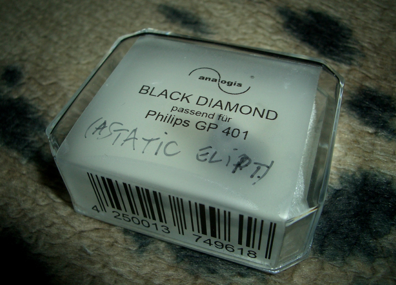

Za radą Wojtka postanowiłem spróbować eliptyka Philips GP 401 (946 D 59) BLACK DIAMOND od Analogisa. O, tego:
https://mrstylus.com/produkt/philips-gp ... k-diamond/
Dziś przyszedł. Właśnie wygrzewam go zgodnie z instrukcją otrzymaną ze sklepu:
In fact, the GP 401 has been further developed and the data of the current version is 1.65 - 2.15 g. During the break-in period of 20 hours, it likes to move towards 2g, afterwards towards 1.65g. Średnia między 1,65 a 2,15 wypadałaby gdzieś na 1,9.

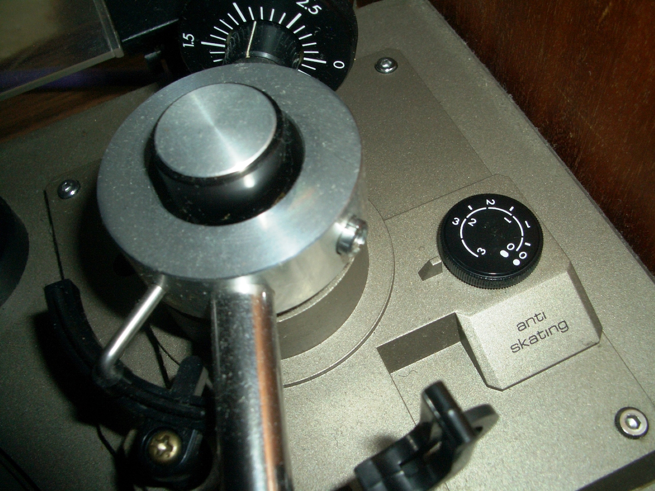

Zatem na razie grzeję igłę na 2g (wg wagi - bo na skali, jak zwykle, wychodzi więcej). Zastanawia mnie, że antyskating, ustawiany wg płyty testowej, wyszedł mi dość duży (dobrze powyżej 2,5 na skali "eliptycznej"). Po przesłuchaniu 1 strony płyty przetestowałem jeszcze raz i trzeba było AS delikatnie zredukować. Może z czasem się unormuje. Na razie wiem tyle, że wkładka gra z nią głośniej niż ze 107-ką od Astatica. Poza tym puściłem dość długą płytę i do końca strony nie zauważyłem żadnego zniekształcenia, słychać jedynie ten spadek prędkości liniowej i trochę sybilantów, jak z każdą igłą. Czarny Diamencik wydaje się też szczegółowszy.
Co do brzmienia, po jednej płycie na nie wygrzanej igle trudno cokolwiek powiedzieć. Tyle wiem na razie, reszty dowiem się pewnie po jakichś 20 płytach?

Zauważyłem tendencję, że po każdej odtworzonej płycie (jeśli dobrze liczę, było ich na razie trzy - nie licząc płyty testowej, z której codziennie odtwarzam z reguły 1 do 2 ścieżek 2 do 4 razy) antyskating wymaga minimalnego skorygowania "w dół". Tak, że to pewnie kwestia dotarcia lub czegoś w tym stylu.

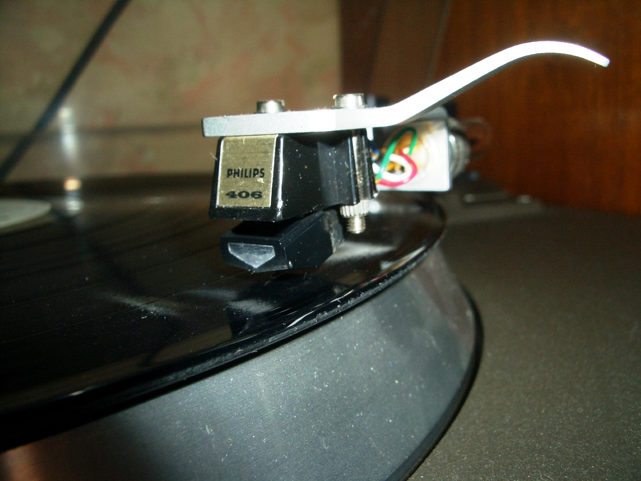

Wczoraj przyszła do mnie ta igiełka: https://mrstylus.com/produkt/philips-gp ... diamond/
Założona w miejsce oryginalnego sferyka do Philips GP400.

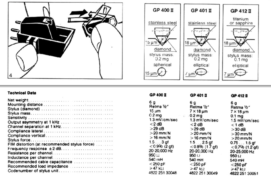

PS. Jeszcze zalazłem coś takiego. Domyślam się, że to to samo, tylko z bardziej podatnym zawieszeniem.
https://mrstylus.com/produkt/philips_gp ... k-diamond/
Przy okazji zastanawia mnie jedno: po co robione są oddzielne modele igieł do MK1 i MK2, mających identyczne generatory?

Re: Zamiennik igły Philips gp412 mk II
Raczej tak. Igła wygląda bardziej jak coś do 412/422, aniżeli 400/401 mk2, stąd też pewnie wyższa podatność.
Zaraz, bo się pogubiłem albo przeoczyłem coś. 412 ma przetwornik jak 422, czy jeszcze inny?
Natrafiłem gdzieś na ulotkę z danymi tych wkładek i rzeczywiście 412 różni się pewnymi specyfikacjami "elektrycznymi" od 400/401.
