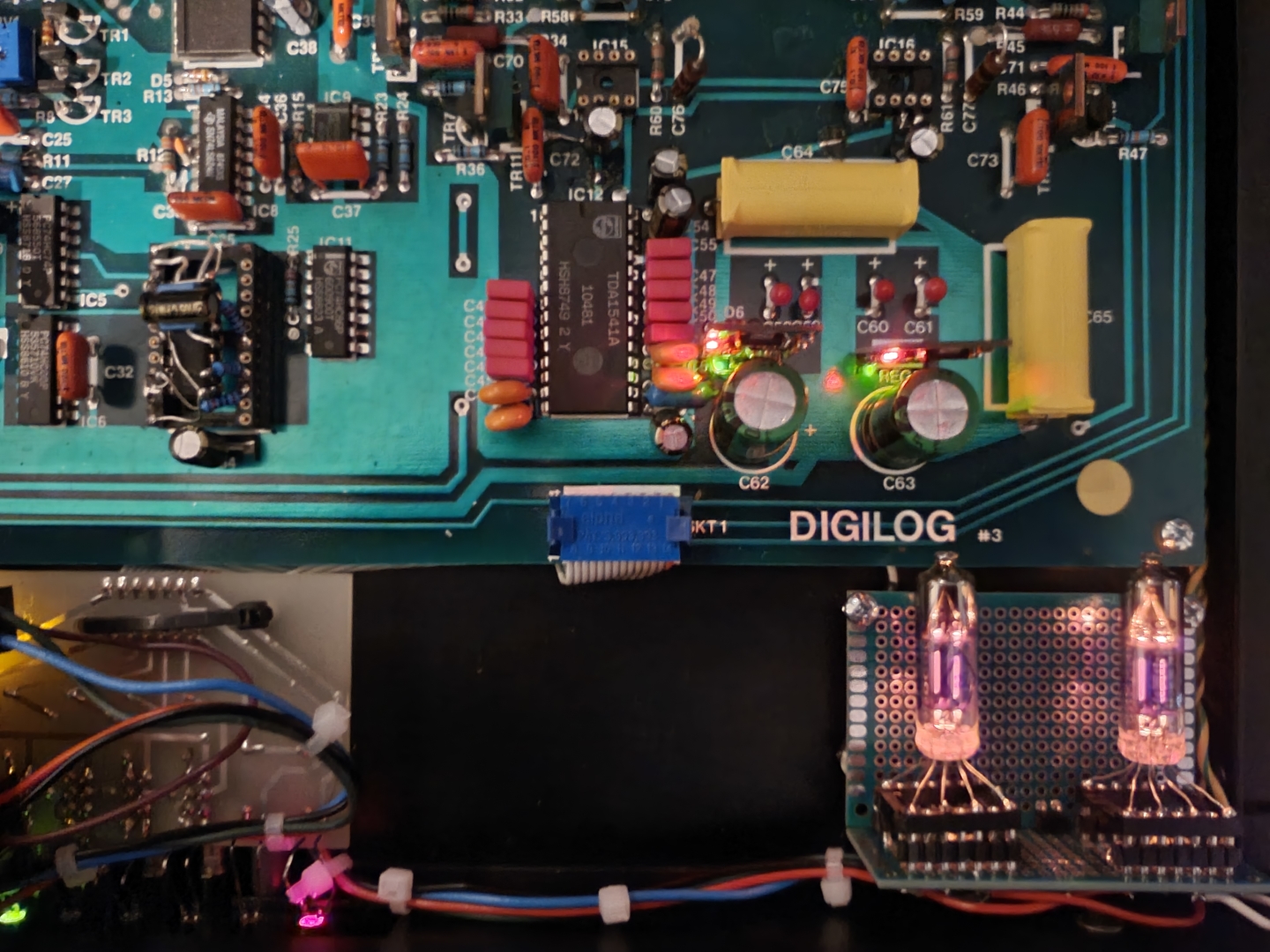

Musical Fidelity zlampizowany. Układ na razie leży w środku DIGILOG'a a ja słucham i podziwiam moją zajefajność :lol:
Słodkie to 6N16B, przyjemnie świecą i jeszcze przyjemniej grają. Całość zmieściłem na dwóch płytkach uniwersalnych 2x8 cm na lampy i 5x7 cm na resztę układu połączonych prostopadle. Jeszcze tylko muszę dobrać jakieś miedziane kondensatory na wyjścia zamiast tych niebieskich MKP wrzuconych na próbę aby dostosować impedancję wyjściową do wejścia mojego pre, układ SRPP jest na to bardzo wrażliwy.
Jeszcze muszę to jakoś umieścić na stałe a miejsce się kurczy...

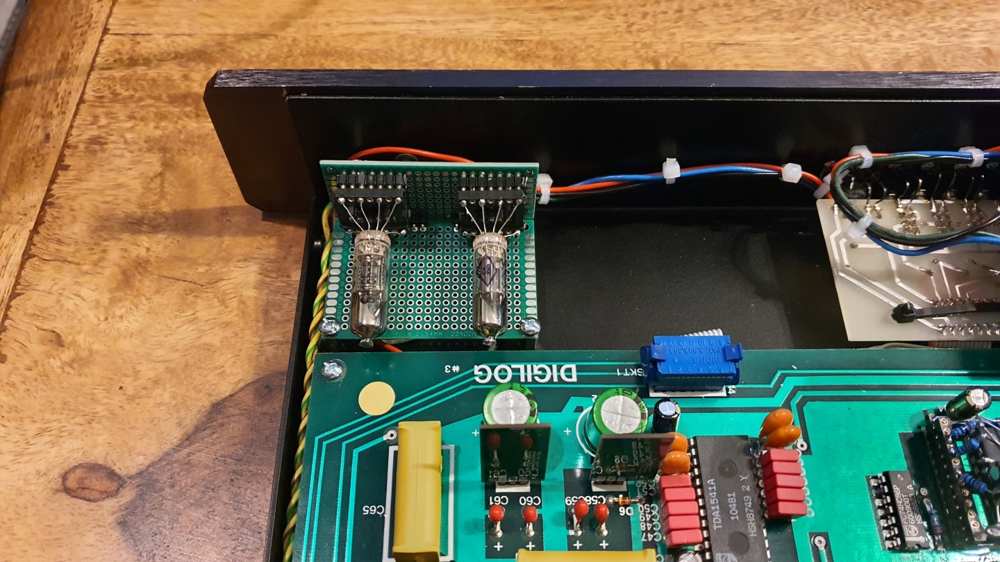

Ponieważ w weekend miałem tylko chwilę na zabawę audio, głośniki musiały poczekać a ja zrobiłem wersję 2.0 lamp w MF.
Ponieważ ver.1 udowodniła, że gra, pozbyłem się tych MKP z płytki ( całość gra przez olejowe Mundorfy które tam siedziały ) i zmniejszyłem jeszcze bardziej projekt. Ukradłem wyjścia bezpośrednio z TDA najkrótszym możliwym połączeniem i całość już przykręcona na stałe.
teraz na spokojnie mogę się zająć resztą projektów słuchając muzyki.

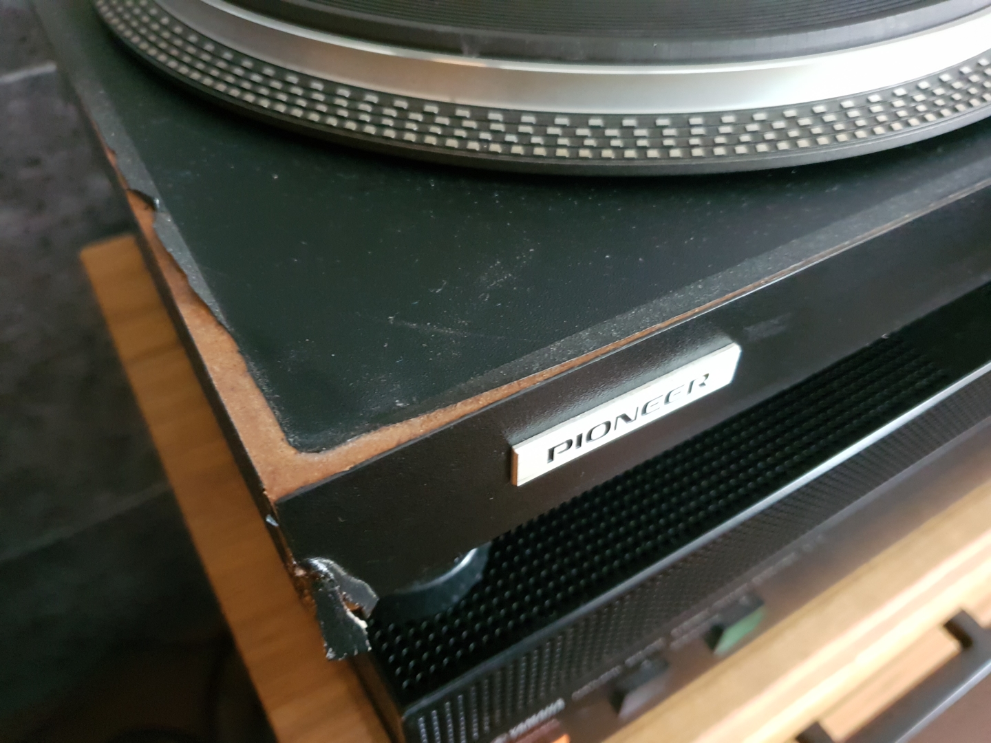

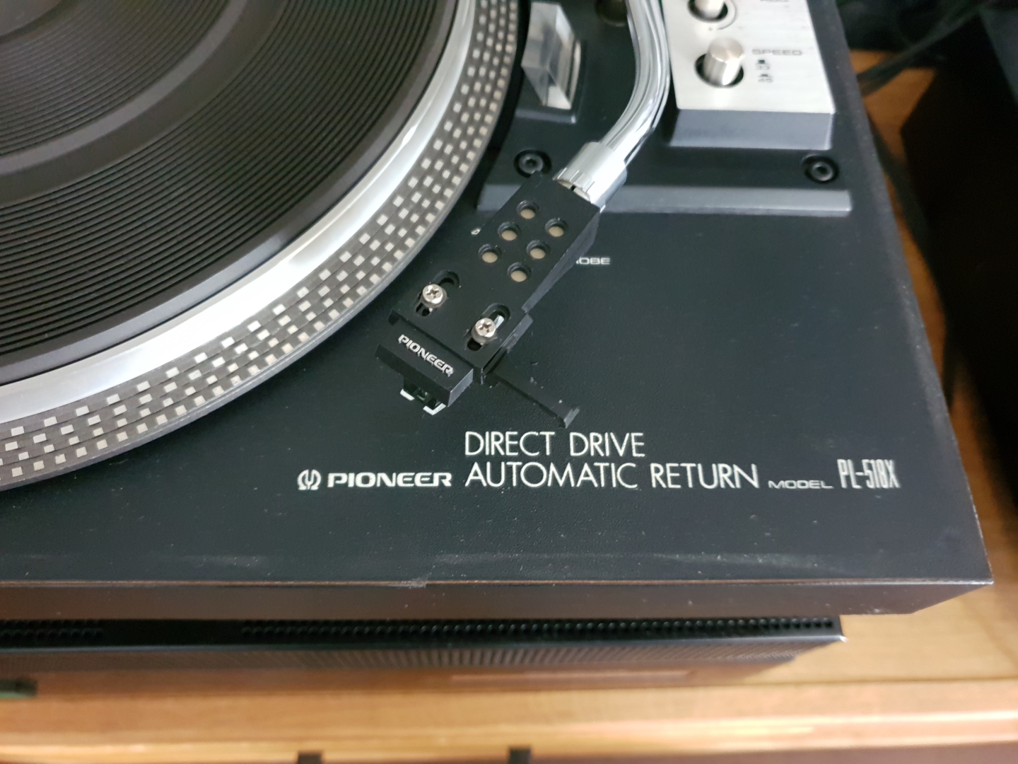

A że stoją sobie i grają wygrzewając kondensatory pora na kolejną robótkę. Razem z kolumnami Sansui przyszedł do mnie na odświeżenie gramofon:
niestety kiedyś dostał strzał w narożnik oraz od słońca i temperatury zaczął się oddzielać od plinty winyl:
Zamysł jest taki aby dopasować go do Sansui i położyć na nim orzech. Mechanizm został więc zdemontowany a winyl usunięty:
Tylna ścianka z numerem seryjnym, ostrzeżeniami i opisami została nietknięta. Część z napisami została zachowana.
Jestem umówiony w zakładzie poligraficznym który ma mi coś podpowiedzieć. Wersje są trzy. Albo ładna czarna naklejka, albo ploterem wycięte napisy w kolorze czarnym lub białym naniesione folią transportową na drewno.
Chyba, że macie jakieś inne pomysły ?? Ktoś coś ?
