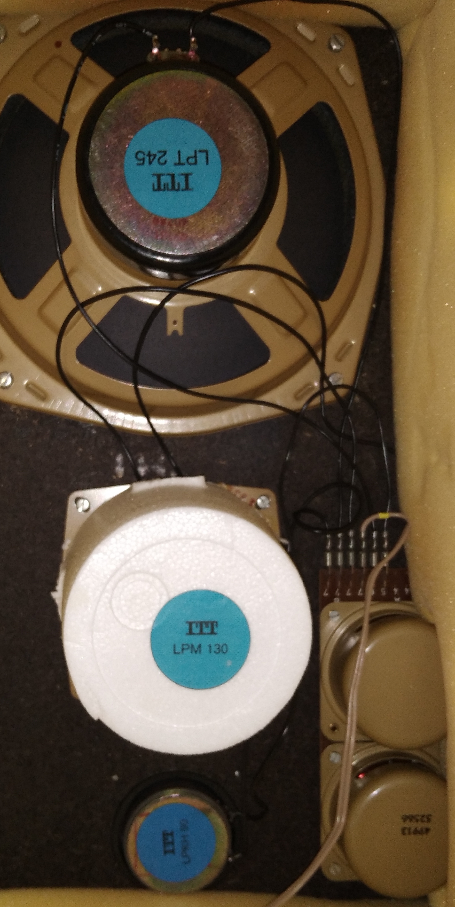

Krótko wspomnę, by nie zaśmiecać @Martynki wątku.
To ITT, nie wiem jaki model, ale bardzo chętnie się dowiem jeśli ktoś ma takową wiedzę.
Przeryłem internet i nic...
To oczywiście nic wielkiego, ale kiedyś te kolumny były w moim posiadaniu. Później oddałem je koledze. On kupił sobie inne i do mnie po latach wróciły.
Kiedyś u mnie grały z ITT 8041 i było bardzo dobrze.
Ale lata minęły, wymagania się zmieniły... .
Chociaż mam ten wzmacniacz, to chcę je podpiąć do Marantz 2245 (salon 9.5m2) lub Pioneer SA 7500 w sypialni takich samych rozmiarów.
Jeśli nie spełnią moich oczekiwań, to się ich pozbędę.

konrads0 pisze:
03 cze 2021, 15:33
To ITT,
Jedyne ITT jakie miałem to głośniki międzyfazowe w Bang Olufsen i bez nich nie brzmiały by tak dobrze.

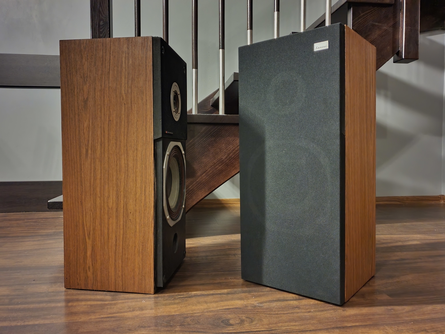

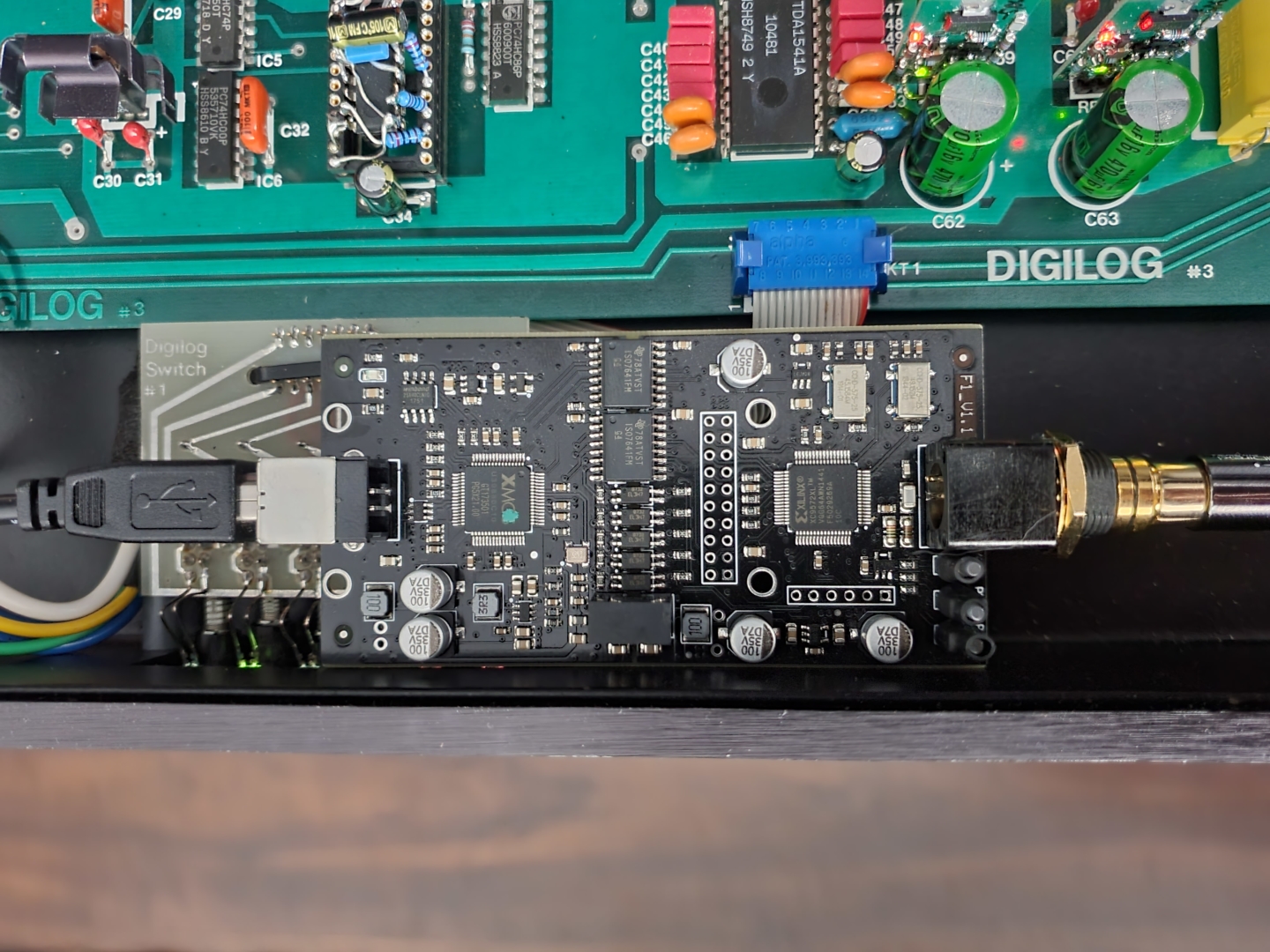

Sansui dostały już wczoraj warstwę oleju, pora więc na drugą. Wieczorem robótki z drewnem powinny być zakończone co powinno być uwiecznione i pokazane jak to mam w zwyczaju. W międzyczasie doszedł nowy, docelowy konwerter USB/SPDIF. Zamiast najprostszego PCM2704:
do środka trafił bardziej rozbudowany XMOS serii 200:
Czy warto było zamieniać układ za 4 dolary układem za 200 USD ?? - trąbka Miles'a mówi, że warto, a sam układ dopiero pokaże co potrafi dostając niezależne zasilania.
Układ ma całkowitą izolację pomiędzy sygnałem USB a wyjściowymi SPDIF i napięciowo łączy je tylko konwerter 5VDC-5VDC na który niestety mają wpływ zakłócenia po stronie USB, zostanie on usunięty i podane zostaną dwa zasilania bezpośrednio z zasilacza. Do tego będzie mi służył trzeci odczep z trafo do lampizacji.

Tak więc mogę już pokazać nowy orzech na Sansui.
Ponieważ wraz z kolumnami właściciel posiada również inny sprzęt Sansui w orzechu, trzeba było fornir do reszty kolorystyki dopasować. Nie było to łatwe, ponieważ w Sansui orzech wpada w pomarańcz, z pomocą przyszedł dodatek oleju z mahoniem. Widać różnicę pomiędzy gołym orzechem a świeżo po nałożeniu pierwszej warstwy oleju:
Oczywiście olej po 15 minutach wytarty do sucha a następnego dnia kolejna warstwa.
Żeby nie trzeba było szukać parę stron wcześniej, głośniki zanim się nimi "zaopiekowałem" były pokryte okleiną drewnopodobną z PCV i wyglądały tak:
Dziś po wyschnięciu wygląda dokładnie jak chciałem:
Podobają mi się, serio. I zdjęcia tego koloru nie oddają, jest dużo cieplejszy i przyjemniejszy. Zastanawiam się nad nałożeniem jeszcze bezbarwnego OSMO w półmacie. Powinien nasycić barwę jeszcze mocniej, zobaczę za parę dni jak wyschnie wszystko na dobre.
Proporcje oleju mam zapisane a mieszankę zostawiłem na fornirowanie gramofonu. Co do samych głośników, została już tylko kosmetyka. Zabezpieczenie woskiem nowego drewna lub nałożenie OSMO, oraz pomalowanie na czarno pozostałych niefornirowanych elementów aby usunąć ślady szlifowania. Zaczynam czuć samozadowolenie czyli nie wyszło źle :D
