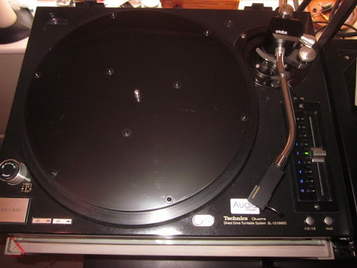

Można by to jeszcze inaczej obejść. Przy dużym talerzu małe podwyższenie w środku a bliżej brzegu przyklejone kilka (3/6) silikonowych odbijaczy (półkul).
Wtedy styk z brudną strona będzie tylko na nich.
Coś w stylu takiej maty

Posty: 10483
Re: Klub Okki Nokki
#263
Bacek pisze:
21 maja 2021, 21:08
podwyższenie
Wtedy może źle odsysać bo skok pionowy rurki jest dobrze policzony. Dlatego zrobiłem nowy talerzyk w identycznej grubości co stary.
Ale Twoje rozwiązanie miałoby tę zaletę, że szorowanko nawet cienkich placków byłoby możliwe.

blispx
Posty: 4473
Re: Klub Okki Nokki
#264
Post autor: blispx »
Myszor pisze:
21 maja 2021, 21:43
Na bank źle, sprawdzałem już takie kombinacje, nawet jak się uchwyt na talerz w ON obniży ile wlezie i tak rurka będzie za wysoko

Bacek
Posty: 2601
Gramofon: Kenwood L-07D
Lokalizacja: Poznań
Re: Klub Okki Nokki
#265
Post autor: Bacek »
Skoro z dorobionym małym talerzem działa to i z dorobionym dużym też by działało. Nawet nie musi być cały talerz, mogły by być wypustki na bok jak szprychy w drewnianym kole.
Posty: 10483
Re: Klub Okki Nokki
#266
Nieistotne jest mały czy duży tylko grubość.
