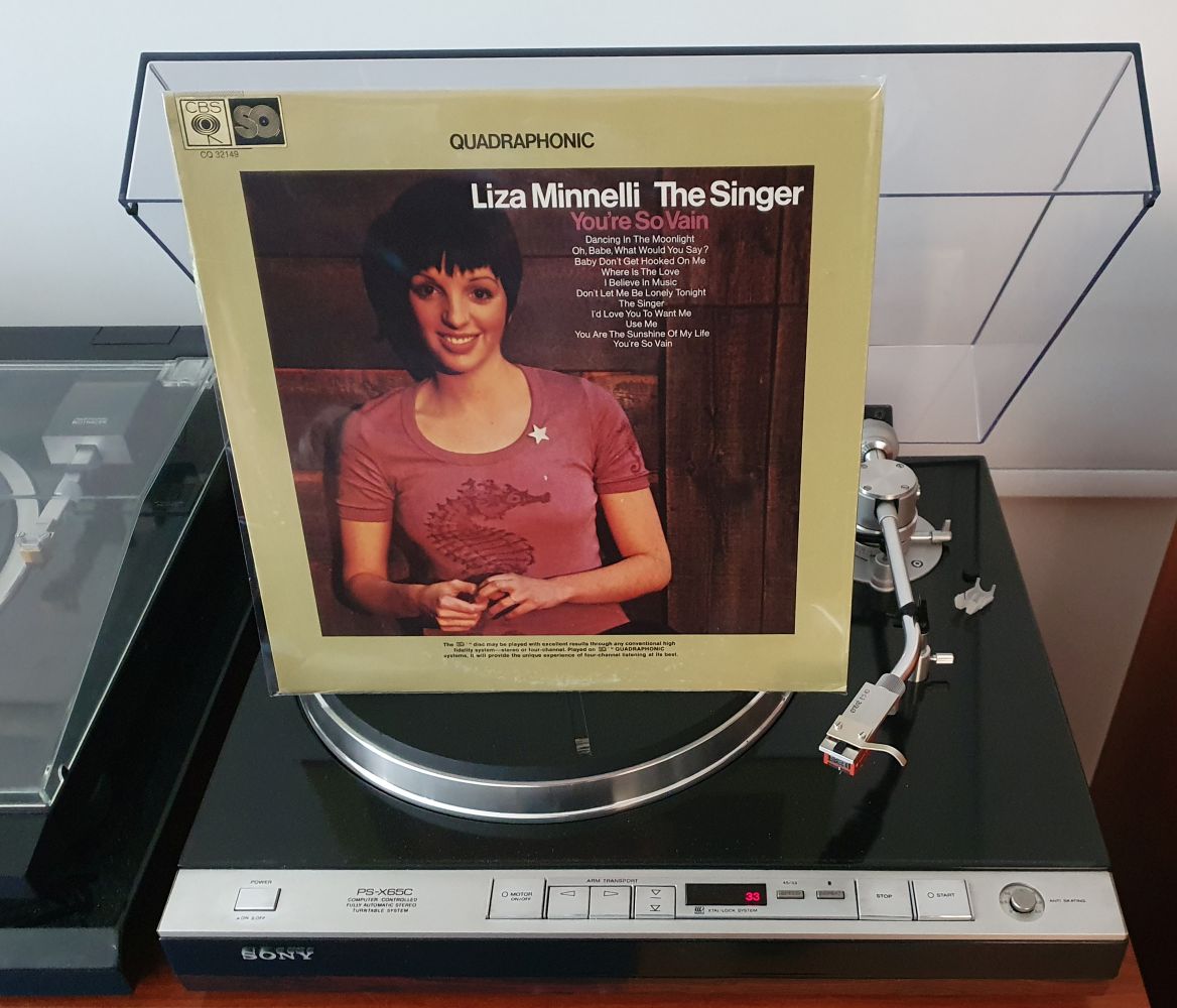

Liza Minnelli – The Singer
US 1973

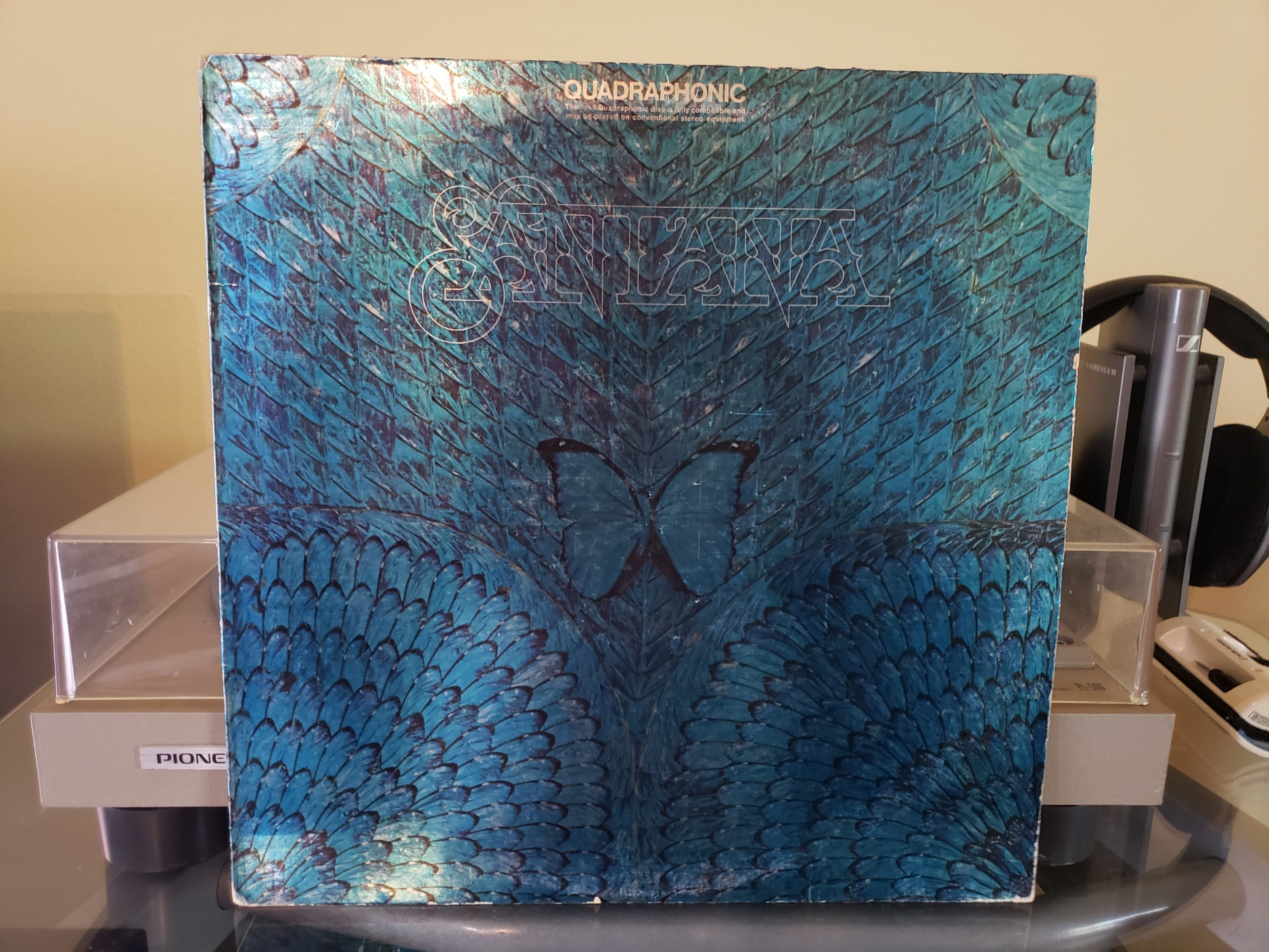

Santana ‎– Borboletta

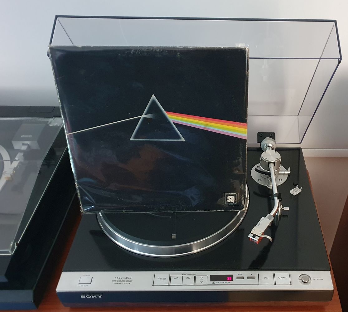

Pink Floyd – The Dark Side Of The Moon
UK 1973

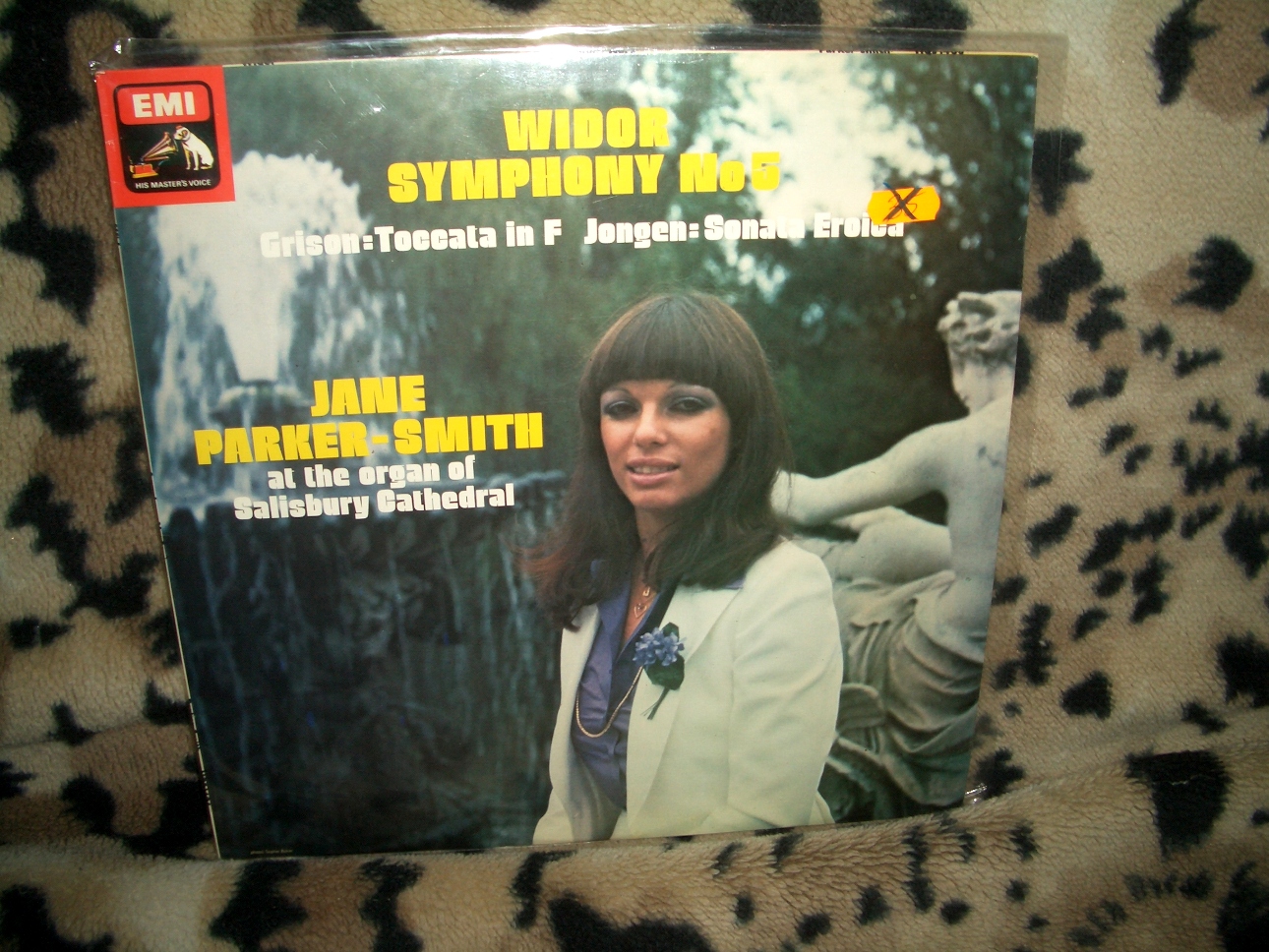

Mam tylko jedną płytę w SQ, ale to muzyka poważna, i to organowa, więc przypuszczam, że w tylnych kanałach byłby głównie pogłos.

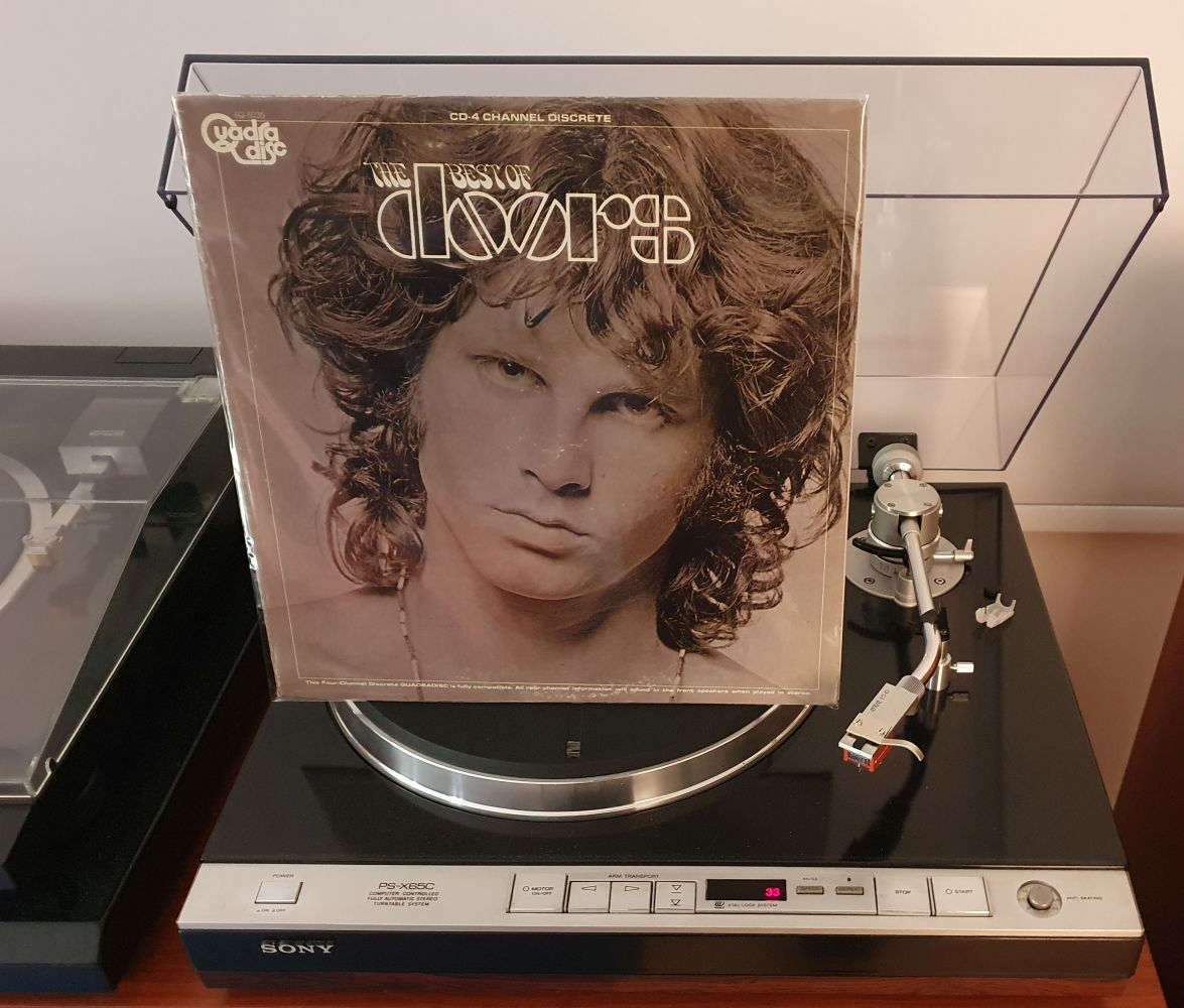

The Doors – The Best Of The Doors
US 1984

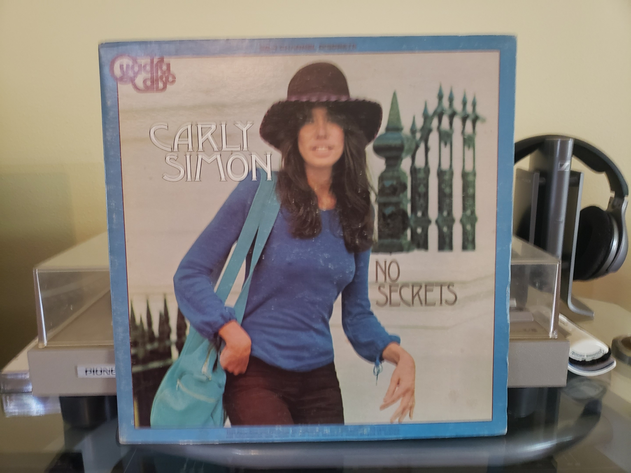

Carly Simon - No Secrets

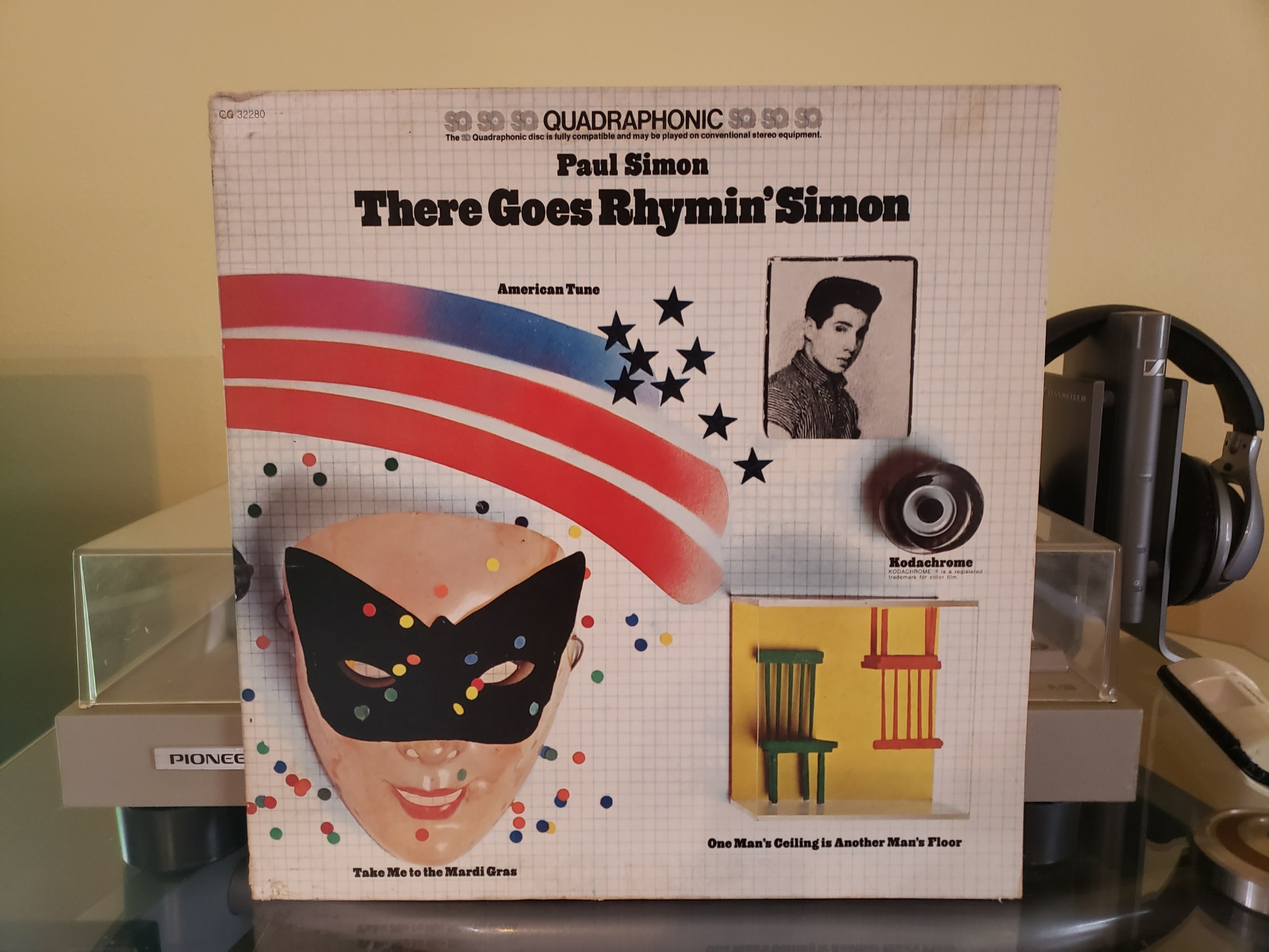

Paul Simon - There Goes Rhymin' Simon
