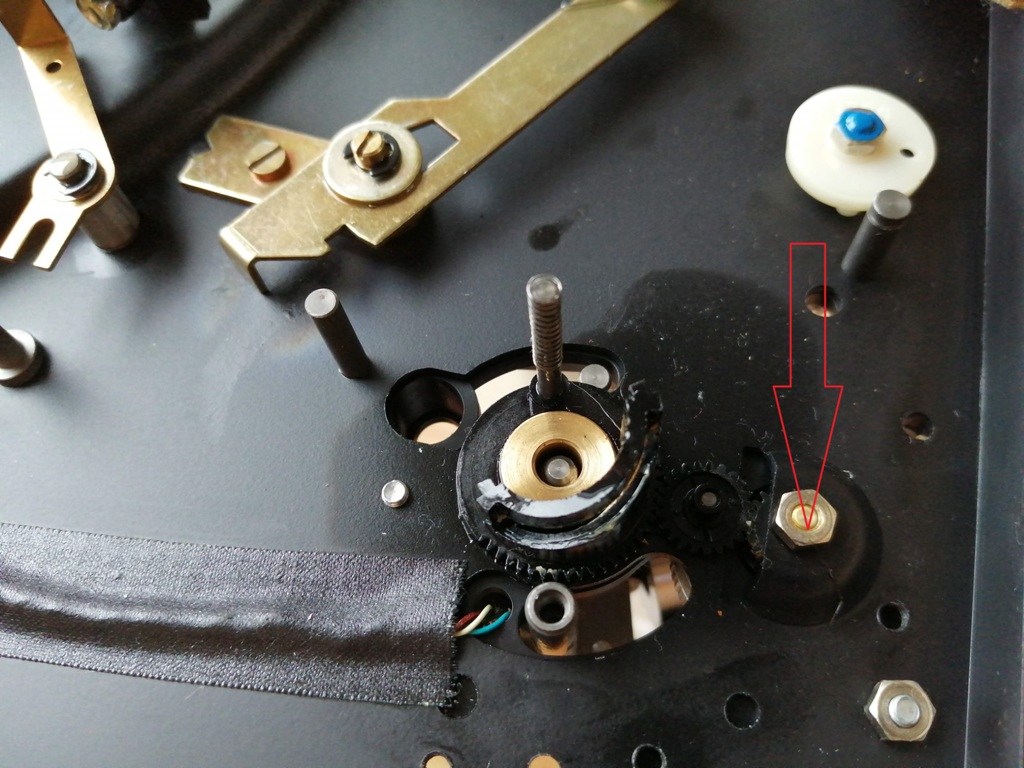

olsza84 pisze:
23 lut 2021, 12:46
- po raz kolejny już w tej serii (704 i 721) musiałem rozwiązać kwestię nie trzymającej blokady VTA
Masz może jakieś zdjęcia z tej operacji? Co jest przyczyną? Na czym polega naprawa? Mój 721 choruje na tę przypadłość. Po co mam wywarzać otwarte drzwi :)

Jaculek pisze:
13 kwie 2021, 08:18
Mam jakieś fotki z archiwum. Sprawa jest dosyć prosta.
Musimy zdjąć tylko osłonę segmentu ramienia. Nawet nie będzie potrzeby demontażu wajchy antyskatingu.
Pod spodem jest taka plastikowa czarna osłona, która trzyma w ryzach nakrętkę. Tak to wygląda. Trzymana w pozycji przez śrubę, którą odkręcamy.
Mamy taki oto widok. Kluczem nasadowym dokręcamy tą nakrętkę ale nie za mocno. I teraz metodą prób i błędów musisz to ustawić. Oczywiście nie ma sensu żeby zakładać każdorazowo osłonę na tą nakrętkę w celu sprawdzenia. Tylko trzymając kluczem nasadowym nakrętkę w pozycji, sprawdzać czy blokada ramienia Ci działa. Jak będzie za duży opór to lekko luzujesz nakrętkę, żeby nie ułamać wajchy i znowu sprawdzasz. I tak do skutku. Jak będzie optymalnie to składasz z powrotem.
Można oczywiście wedle potrzeby iść dalej i rozebrać całość żeby wyczyścić, ale nie jest to konieczne.

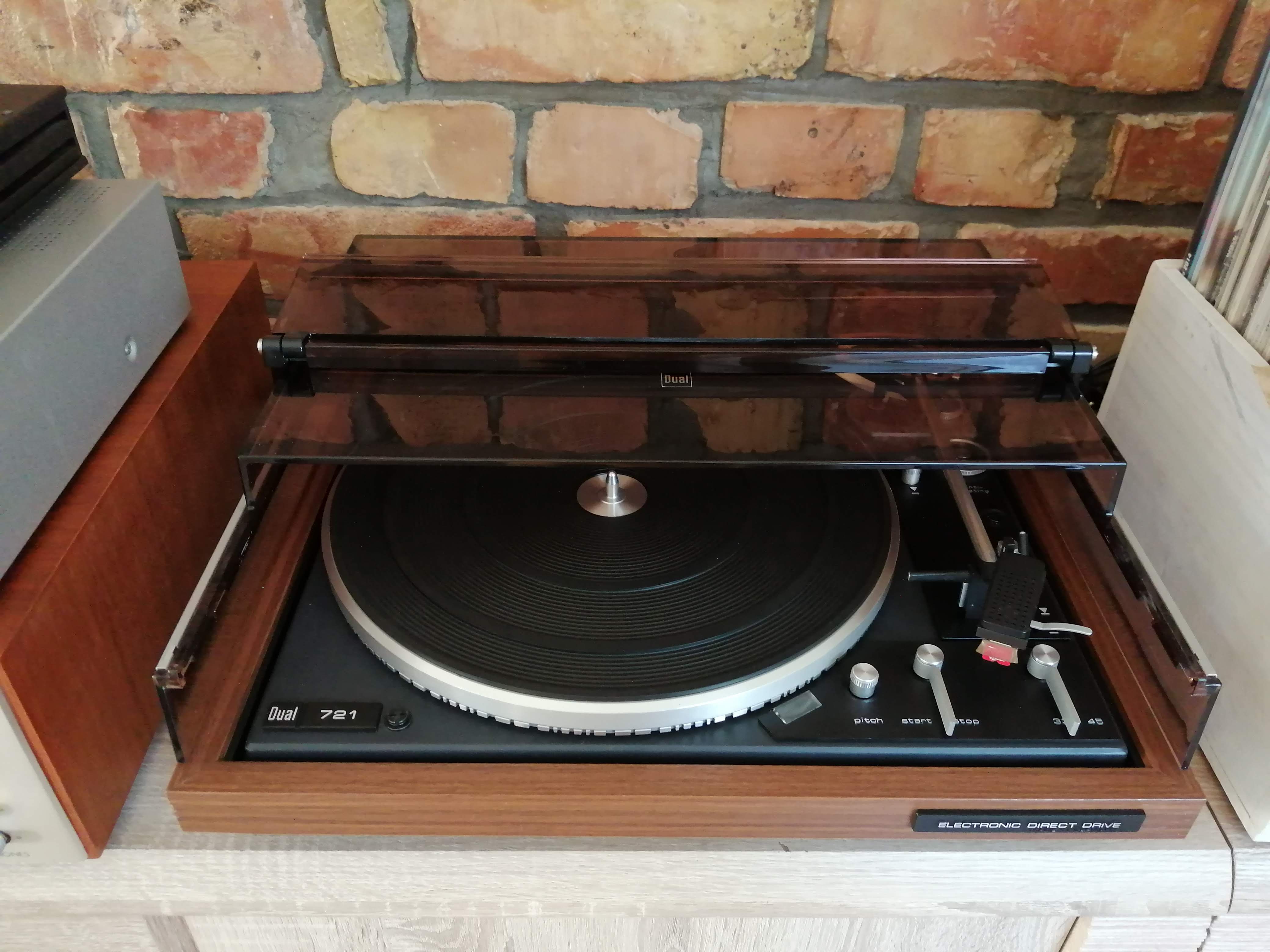

Wczoraj do Zielonej Góry wrócił kolejny zrobiony Dual 721. Przyjechał z ruszającym się w koszyku Shurem M75 a wrócił z Shurem M95 i nową igłą. Pokrywa po polerce, co było wyzwaniem przy tego typu pokrywie. Musiałem ją rozmontować i w 3 kawałkach wysłać do polerki. Później złożyć z powrotem. Udało się wyeliminować stuki słyszalne podczas odtwarzania, wywaliłem "wspomagacza" na kole sterującym z izolacji kabla, bo komuś nie działał start/stop i dźwignia nie łapała. Poza tym standard: znowu blokada VTA, czyszczenie potencjometrów, wymiana rca, czyszczenie i smarowanie silnika. Po tych zabiegach wartości w&f mierzone płytą testową lepsze niż w poprzednim egzemplarzu 721.

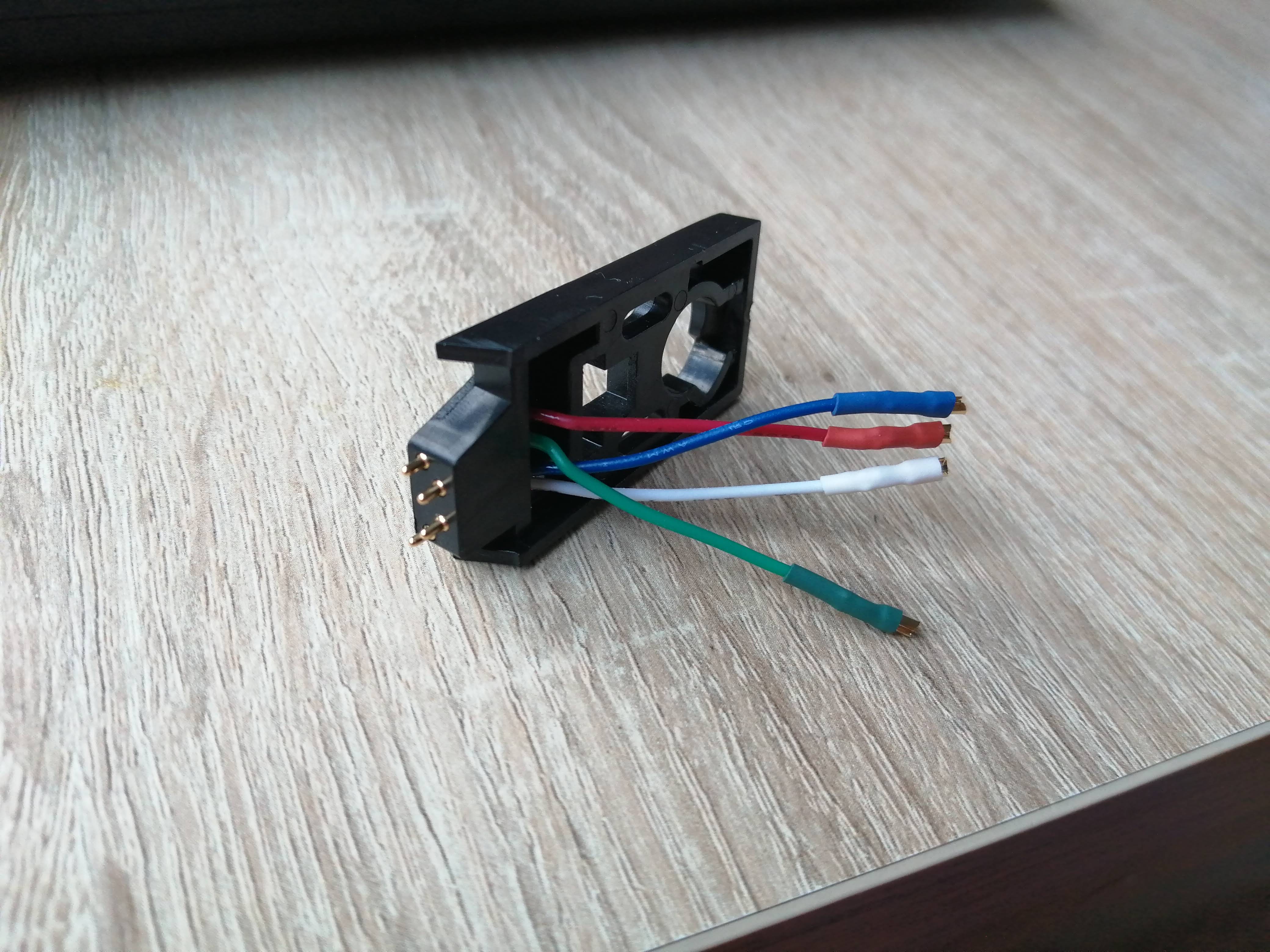

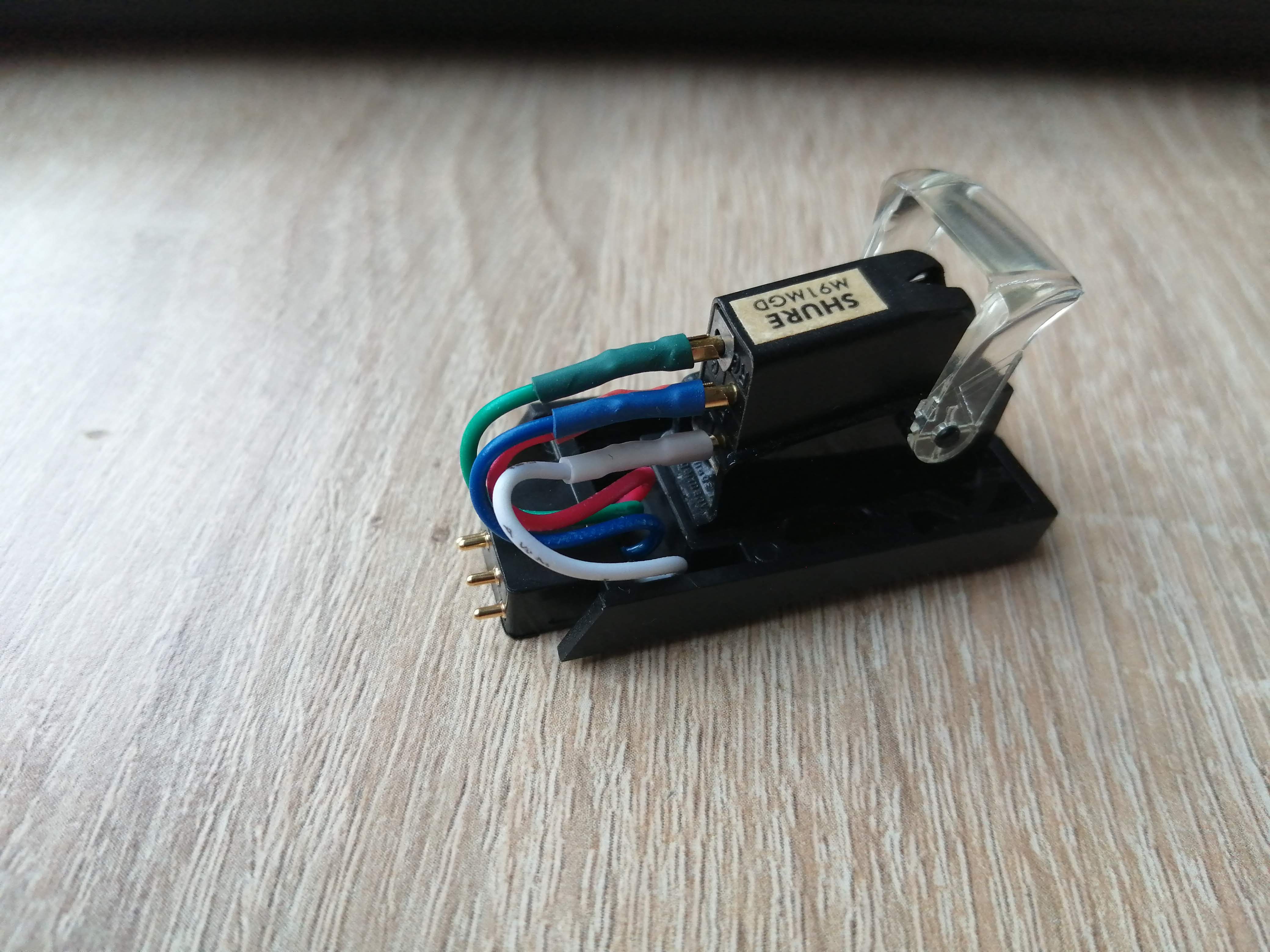

Testuję od niedawna zamiennik dualowego koszyka TK. I muszę powiedzieć, że wrażenia pozytywne:
- pozłacane piny
- wykonanie estetyczne, a z tym jest różnie jeśli o zamienniki koszyków
- problem zaślepki pinów, która w oryginale jest klejona i często odpada powodując, że piny wyskakują, tutaj nie będzie występował. Jest to zrobione trwale.
- pozłacane konektory, które wchodzą z fajnym oporem na piny wkładki. Nic nie trzeba doginać czy ściskać
- porządne kabelki. Trochę sztywne, więc ciężej się nimi "manewruje", ale jak się raz je ułoży to już mamy spokój
- koszyk się wpina z lekkim oporem. Natomiast piny mają mniejszy opór sprężynowania jak w oryginale. Na początku 2 razy uciekał prawy kanał. Po ponownym wpięciu było ok. Także pewnie musi się trochę wyrobić.
