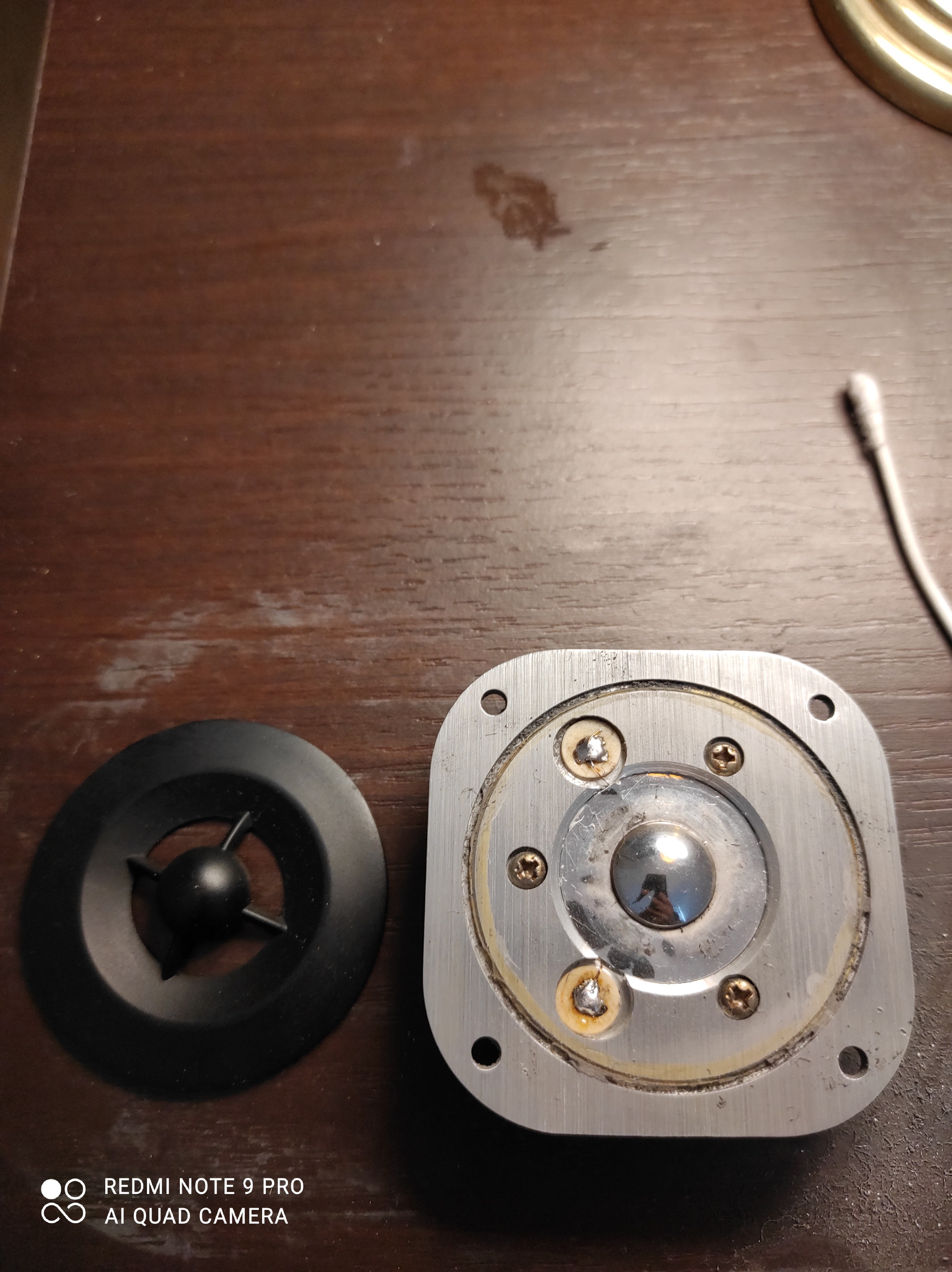

Kondy wymienione grzeją, także poczekamy trochę jak uzyskają swoją docelową barwę. Brak foto :mrgreen: zapomniałem. Poszedłem za ciosem wymieniłem wygłuszenie i podjąłem się (brzmi to nadzwyczaj dziwnie :D) wymiany warstwy zewnętrznej. Pod spodem był odprysk farby zacząłem dłubać i okazało się że jakiś " Niemczyna" sobie zamalował fornir.
Od słowa do czynów dużo nie trzeba. Poszły konie....
Po oszlifowaniu okazało się ze fornir zajechany na brzegach. Decyzja kładziemy (czytaj) próbujemy. Fornir zamówiłem jesion na flizelinie. Niestety musiałem je łączyć bo gabaryty skrzynek większe niż szerokość. Tu mi najwięcej problemów wyszło docinanie dwóch kawałków i spasowanie. Postanowiłem otwory maskownic zaszpachlować gdyż nie posiadam maskownic. Najwięcej czasu zajmuje docinanie i wycięcie otworów na głośniki. Szlif delikatny przed nałożeniem olejowosku. Pucowanie głośników rozebranie potencjometrów i końcowy wosk na fornir. Cały ten proces trwał dobrych parę tygodni :D. Ile mogłem to codziennie coś tam sobie grzebałem. A to dopiero jedna kolumna :mrgreen:
Może nie są idealne, ale jestem zadowolony. Taka 3+ocena .Z racji braku doświadczenia wyszły jak wyszły ale kto się nie uczy. Po świętach druga pójdzie do roboty.

Tak było przed :mrgreen:
Tak po nałożeniu wosku do pielęgnacji drewna.
Ogólnie jestem zadowolony jak na pierwsze zabawy z fornirem. Kolumny w pełni zregenerowane, kondy wymienione, wygłuszenie. Tylko słuchać.
Pozostało pomyśleć teraz o standach bo w tej chwili to stoją na drugiej parze :D
