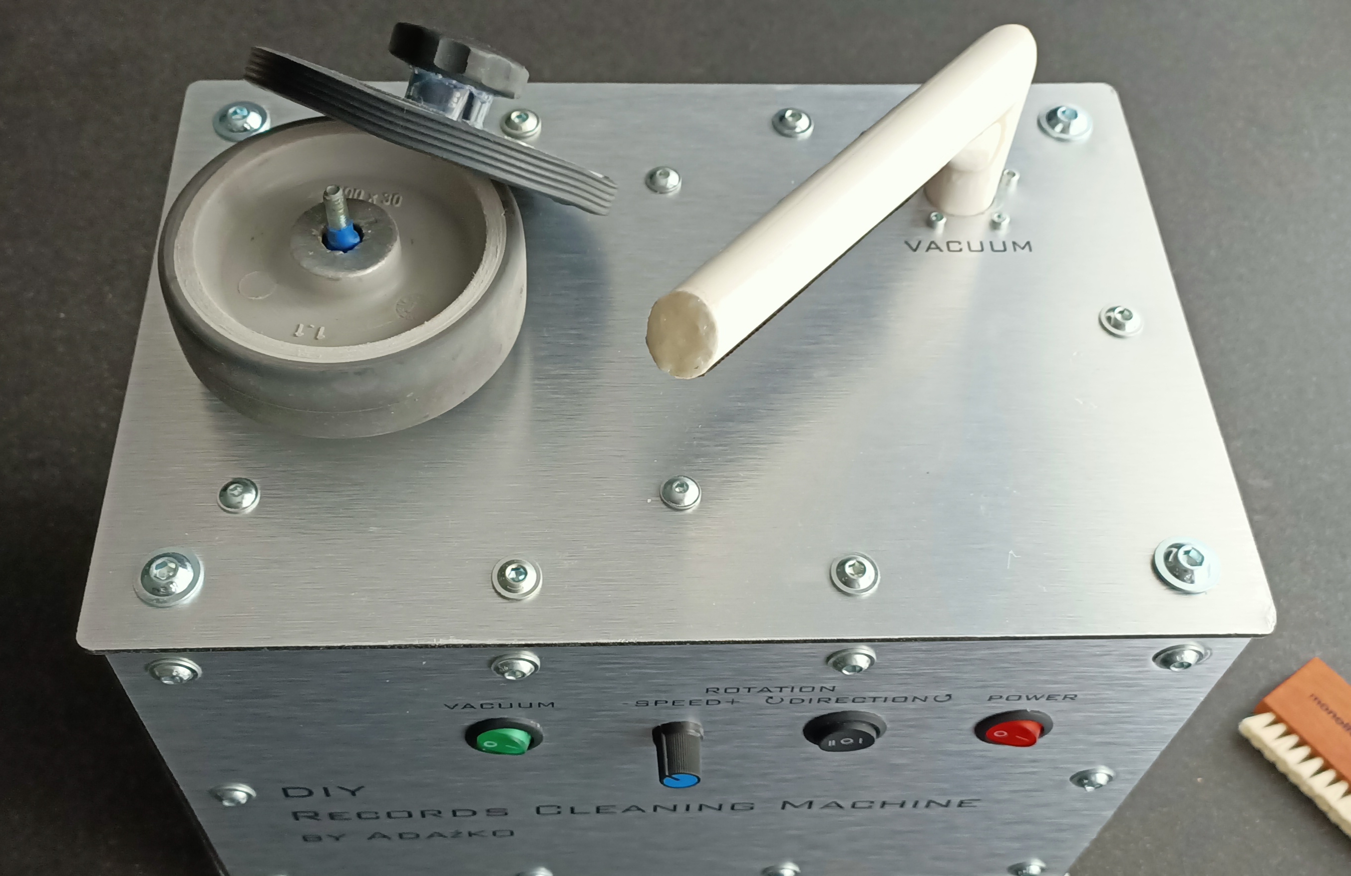

Chwalipost pełną gębą, ale nie mogłem się powstrzymać.
Chociaż duma mnie rozpiera to zapewne spotkam się z krytyką...
Dużo obmyślania koncepcji, a potem projektowania chociażby obudowy.
Z czego zrobiona?
- obudowa z dibondu, projekt w Autocad'zie, wycięte i opisane w znajomej firmie
- dibond skręcony na 4 profilach Bosch'a i kątownikach stalowych
- zasilacz 12VDC - 8,3A - impulsowy stabilizowany
- silnik DC z przekładnią RH158.12.250 Micro Motors - podpatrzone u kolegi klin - udało się kupić za 20PLN - normalnie 80-150
- 2 łożyska 6x19x6 mm
- wyłączniki, konektory, przewody elektryczne, gniazdo zasilające 230VAC
- pręt gwintowany śr. 6mm
- kółka wentylacyjne do terrarium
- pompka do materaca na 12VDC (chyba 45W)
- regulator PWM Obrotów Silnika DC 9-60V 20A 12V
- przewody gumowe różnej średnicy w zależności od tego, w którym miejscu były potrzebne
- szczelny pojemnik na żywność
- rurki PVC śr. 21mm
- kółko transportowe śr. 100mm
- metalowe kółko ze szczotki, na niej dwie uszczelki do ochrony labela, na górze pokrętło radełkowe
- tasiemka welurowa, taśma dwustronnie klejąca
- stopki plastikowe na gwint M8
- śrubki, cybanty
Kilka zdjęć z zewnątrz: Wnętrze bez zasilacza: Z zasilaczem: Filmik kręcony na szybko jedną ręką
Jak oceniacie?
Z czego zrobiona?
- śrubki, cybanty
Jak oceniacie?

Zmniejszam obroty na bardzo małe i wystarcza jeden obrót.

Dobra, skalkuluj koszty masowej produkcji proszę, robim biznesa
Gratki, jeśli myje tak, jak wygląda to super!

Dzięki za gratki
Na upartego wystarczy jeden obrót, dla pewności robię 2-3 obroty
Filmik z YT - jeden obrót

Wszystko opisałem w 1szym poście.
Link poprawiony bangla.
Jeżeli potrzebne dodatkowe informacje - pytaj.
