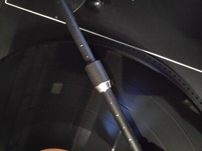

Witam. Mam pytanie. Do czego służy ciężarek w kształcie pierścienia na ramieniu ? I jak z tego korzystać ?
Basf D6075+ Rapsberry Pi Allo Boss 1.2+ CD Philips 471+ Audiovector F3/Lyd 3x. Gramofon Basf 8120+Shure M91
Lenco L830DD+AT15EA
Lenco L830DD+AT15EA
- Posty: 44074
Re: Jak ustawić ramię w gramofonie?
Ustawiasz nim siłę nacisku.
Instrukcja obsługi gramofonu do ręki i będzie wszystko jasne.

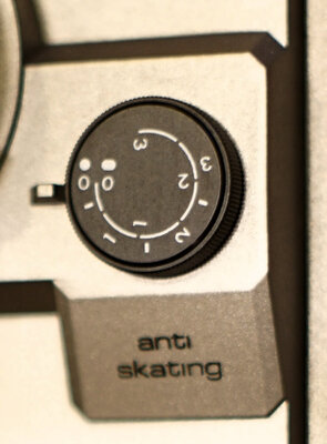

Wiem, że gdzieś już temat się przewijał, ale nie mogę odnaleźć. Nastawa Antyskatingu w Sabie. Mamy dwie różne skale. Ponoć zewnętrzna( ta z piktogramem kółka) to do igieł sferycznych, a ta wewnętrzna (symbol owalny) do igieł eliptycznych. Jest to prawda?
- Posty: 44074
Zgadza się.

To nie ma nic wspólnego z wyważaniem
Cieżarkiem osadzonym na ramieniu ustawiasz jedynie siłę nacisku.
- zelazny
- Posty: 4940
Heh, ale mając tylko tylną przeciwwagę wyważasz i ustawiasz nacisk używając jej, a tu masz to i to, czyli wyważam tylną przeciwwagą.
Mając już ramię wyważone nie kręcę przeciwwagą aby ustawić siłę nacisku tylko suwam tym ciężarkiem? Heh co to jest za gramofon? Nigdy z czymś takim się nie spotkałem. Czyli na ramieniu jest 0 i po wyważeniu przesuwamy cieżarek w stronę headshella?
- olsza84
- Posty: 3290
- Gramofon: Dual Fever
Gramofonów z takim patentem było trochę. A i jeszcze dziwniejsze były np. wczesne Elac'i
A w Dualach zelazny jak masz? Przeciwwaga też nie służy do ustawiania nacisku. Tylko łapiesz nią balans a nacisk ustawiasz pokrętłem.
