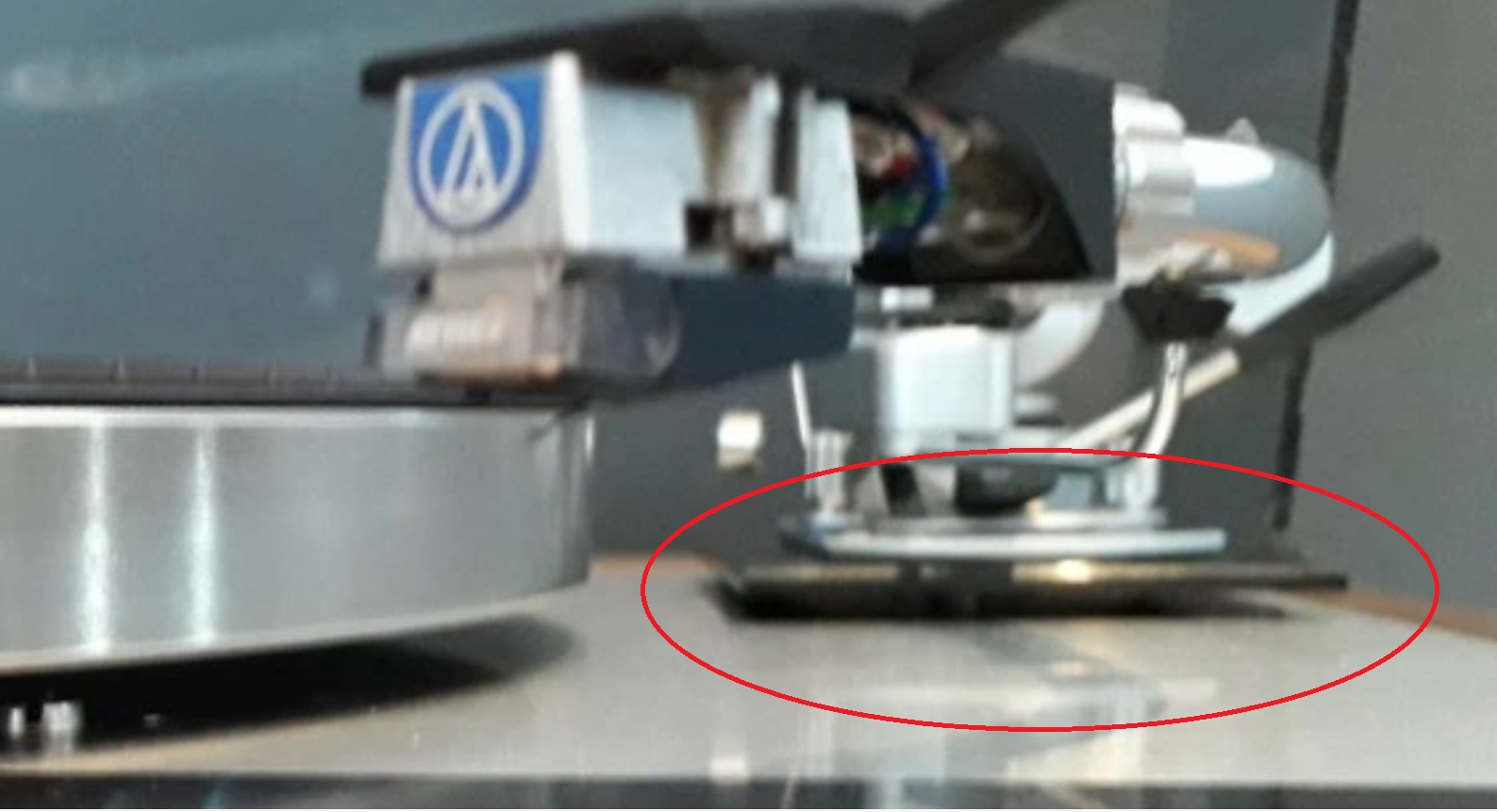

Mam pytanie do znawców thorensa i ramienia SME. Czy podstawa ramienia powinna tak wisieć nad plintą jak zaznaczyłem na zdjęciu?Marchall pisze: ↑11 mar 2021, 20:53thorens z kultowym sme3009, czy aby nieco nie za drogo?

Tak, podstawa ramienia jest zespolona z miękkim chassis wewnątrz obudowy, do którego przymocowane jest łożysko talerza. Całość wisi na sprężynach co pozwala na odseparowanie od zewnętrznej obudowy. Bardzo dobra konstrukcja gramofonu. Nie widać dokładnie szczegółów ale wygląda, że wszystko powinno być ok.
