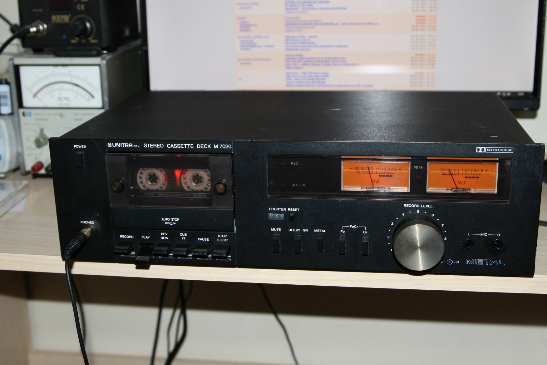

Mój jeden z pierwszych kaseciaków. I z tego powodu i innych także sentymentalnych jest u mnie do tej pory, czyli M7020 :)

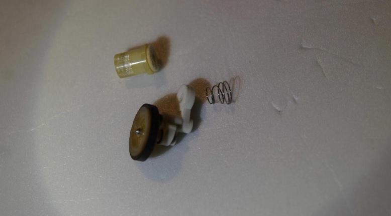

A ja wreszcie ogarnąłem do stanu zadowalającego swojego onkyo 2066 w unikalnej srebrnej szacie.
Co mogę napisać - polecam. Świetna funkcja accu bias, bardzo wdzięczny napęd idlerowy, smukły wygląd. Wadą jest na pewno napęd idlerowy :D (któy zarazem zachwalam bo stabilność jest niebywała. Dlaczego to wada? Ano dlatego że wałek napędowy jest zrobiony z g..na. I się kruszy i rozpada i nie wiadomo co począć. Stąd mój ma stan zadowalający - trwają poszukiwania wałka (mały plastikowy wałek karbowany- wygląda trochę jak zatyczka do maści). Dlaczego stan jest jedynie zadowalający? Bo wałek musiał zostać skrócony, i choć pomiary nie wykazują żeby coś było nie tak - ja wiem że czasami stop nie załapie albo że po jego wciśnięciu kaseta zaczyna się przewijać (rzadko ale jednak).

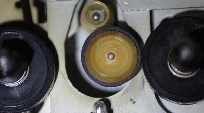

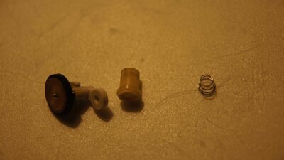

W Onkyo 2066 siedzi "starsze Sankyo DD" z "pozytywką" (przełącznik funkcji) i to ona świruje podczas wybierania funkcji. Przeczyścić styki na pozytywce i będzie git, także silnik od niej może sprawiać kłopoty czyszczenie mu nie zaszkodzi a może pomóc na takie dolegliwości. Co do napędu idler-a i wspomnianego plastikowego wałka karbowanego to ta część będzie pasować od każdego innego deck-a co posiada "starsze Sankyo na gumiaku" ;)
Kilka zdjęć poniżej od kolegi co naprawiał swojego 2066.
o matko tam się dostać to radość. Ciasno jak w Honk Kongu.
to była pierwsza operacja :)
masz jakieś modele pod ręką żeby nie szukać w ciemno?
deck z palarni :D? brakuje podkładki pomiędzy sprężyną a wózkiem ;)

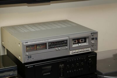

Poniżej taka ciekawostka, czyli JVC KD-A8 :)
Mój miał CNRS, mam gdzieś zdjęcie, jak znajdę to wrzucę tu

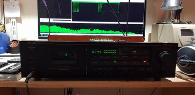

Padalec CR-4E wymagał małego dopracowania i powtórnej kalibracji. Całość zakończyła się sukcesem i efekt jest w tym dziale :
viewtopic.php?p=338707#p338707
