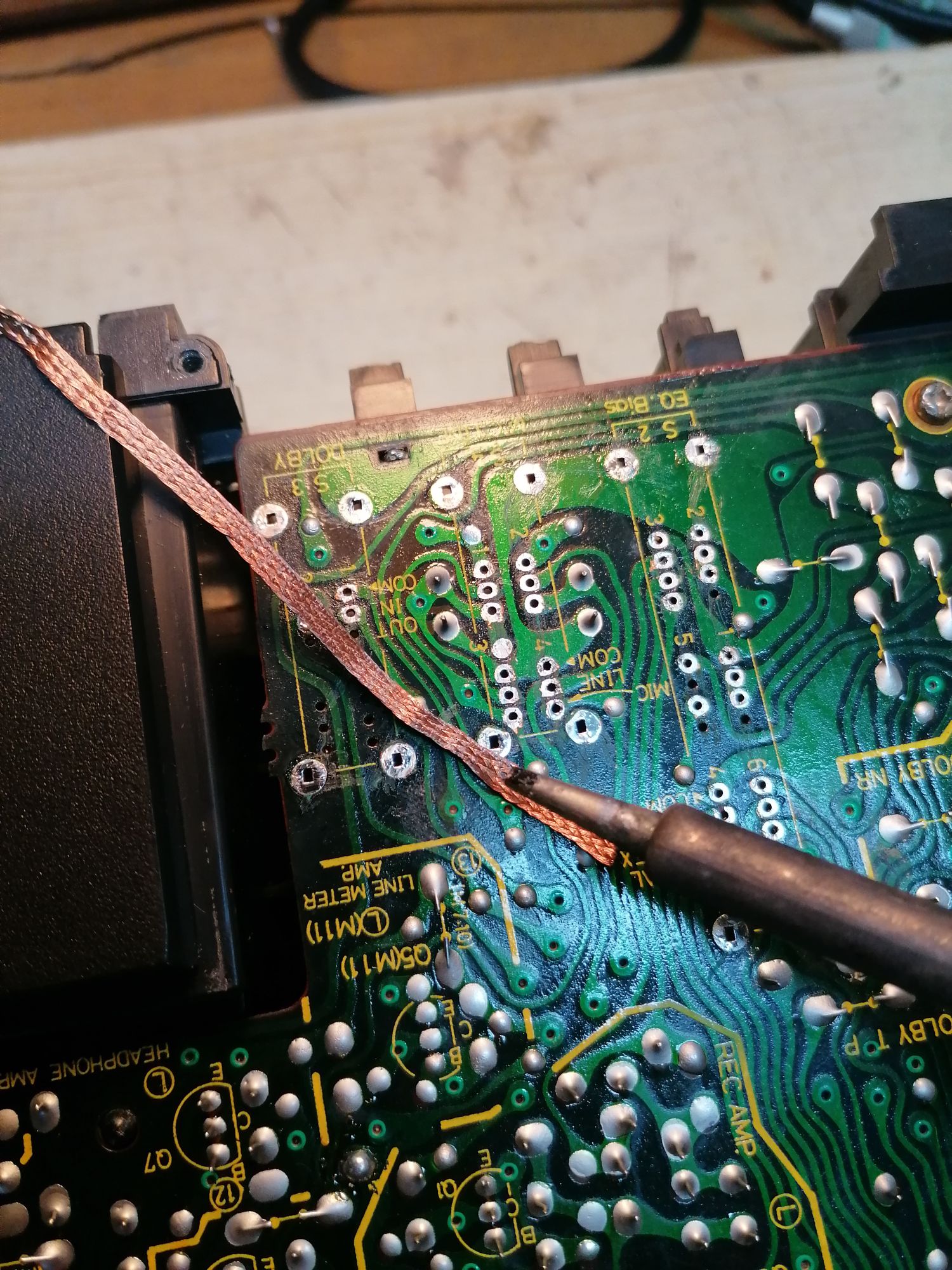

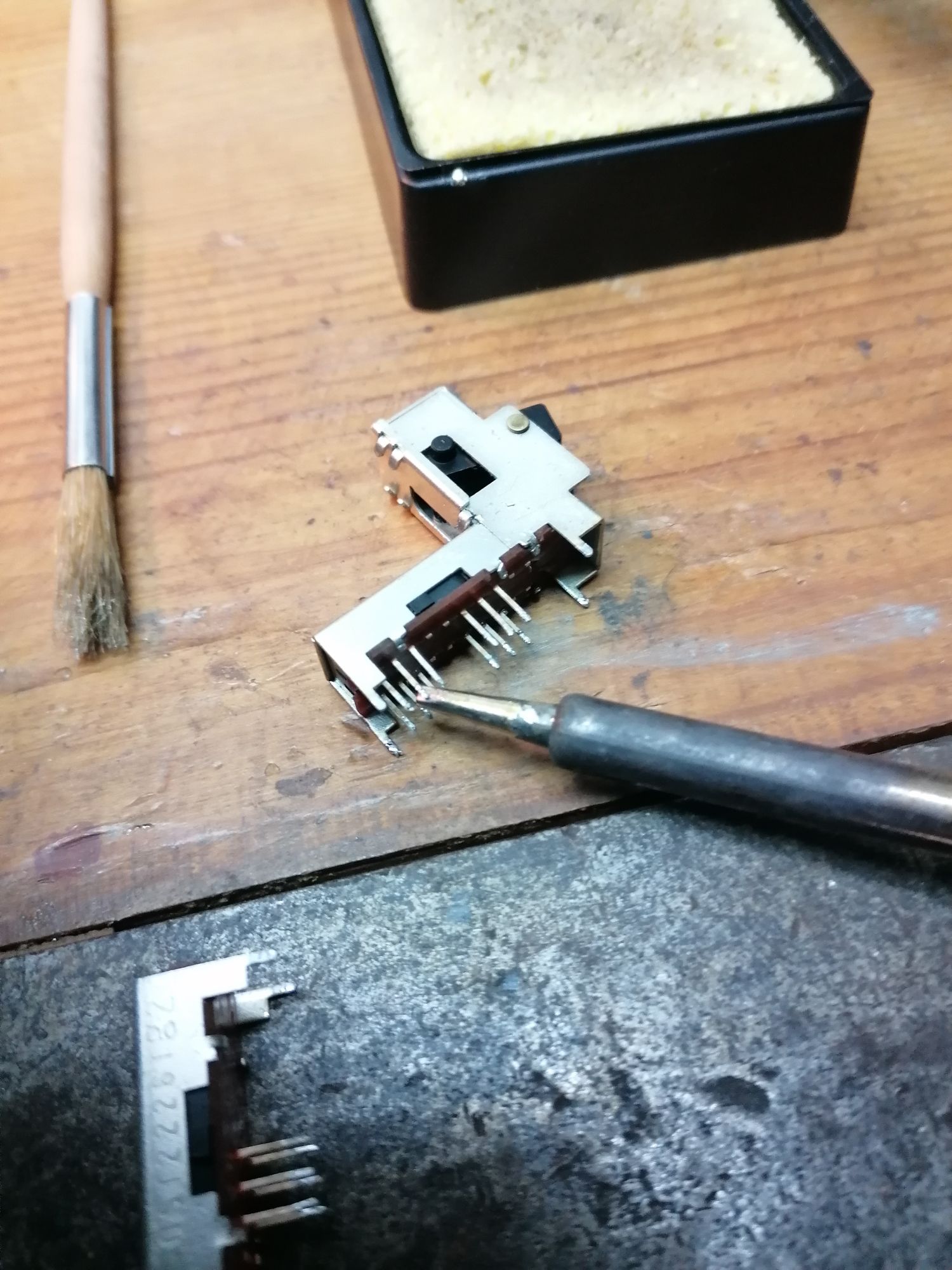

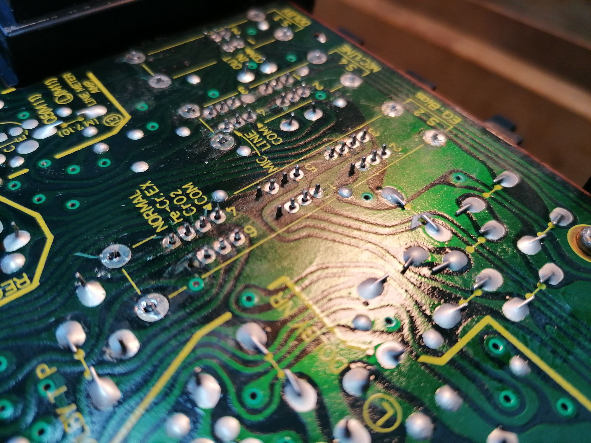

4. Wylutowanie przełączników - najlepiej rozlutownicą, ja używam odsysacza do cyny + plecionka miedziana, musimy usunąć cynę bardzo dokładnie przed wyjmowaniem przełącznika żeby nie uszkodzić samego przełącznika lub pól lutowniczych. jakość padów zależy od sprzętu i w kiepskich modelach naprawdę trzeba uważać żeby nie poniszczyć pól lutowniczych, tu zaczynam od temperatury niższej ok 300C i jak za mało to podkręcam, jak się zniszczą - trudno, nabijamy przelotki. JESZCZE RAZ PODKREŚLAM - USUWAMY CYNĘ TYLE NA ILE SIĘ UDA. Ja ten proces powtarzam tak długo aż widzę że nóżki są luźne. najpierw odsysaczem, później plecionka i jak trzeba to powtarzam odsysaczem. nie szarpiemy na siłę za przełącznik bo gwarantuje Wam że coś się urwie i po faworach :doh:
aha-niektóre piny są zagięte i zalutowane :think: odciągamy odsysaczem ile się da, dalej - w jednej ręce mamy lutownicę w drugiej coś cienkiego żeby odgiąć zagiętą nóżkę, podgrzewamy lut i grzejąc cały czas odginamy nóżkę małym płaskim śrubokrętem lub nożykiem, tu też należy zachować ostrożność i wykonać operację dosyć sprawnie żeby nie przegrzać lutów, proponuję potrenować na jakiś szrotach takie operacje.
Oprócz nóżek właściwych, mamy jeszcze najczęściej nóżki obudowy przełącznika - grubsze - tu możemy zastosować wyższą temperaturę bo gruba blacha szybciej odbiera ciepło z grotu.
5. Przy wyciąganiu przełącznika jak coś nie idzie to nie cofamy przełącznika, powoduje to najczęściej urwanie pól lutowniczych, delikatnie poprawiamy odsysaczem te piny gdzie coś haczy...

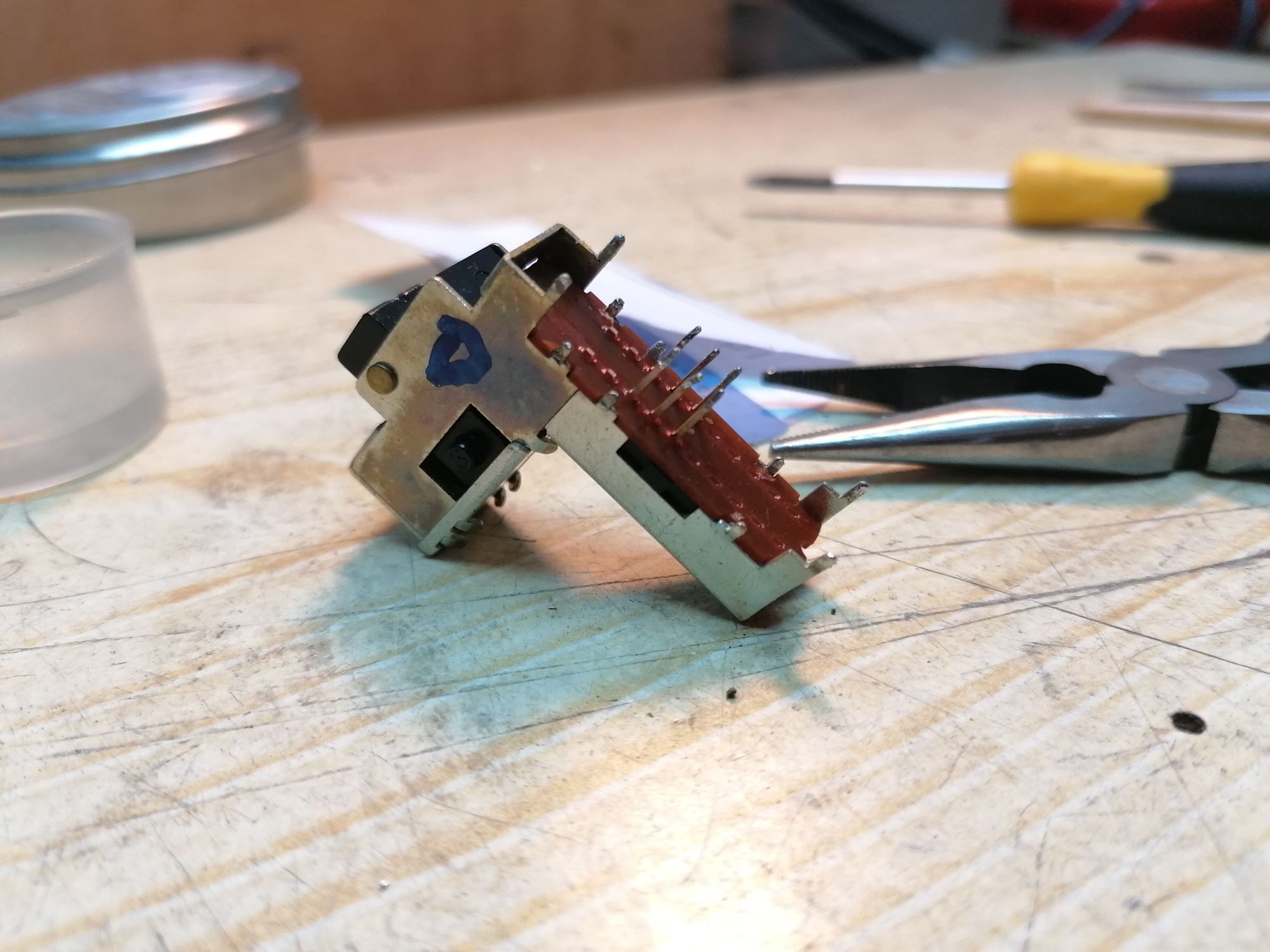

6. po wyjęciu przełącznika warto zrobić kilka zdjęć newralgicznych miejsc, żebyśmy wiedzieli jak to poskładać jak nam pacjent się rozsypie na stole podczas demontażu, mi kilka razy takie zdjęcia pozwolił zaoszczędzić cenny czas...

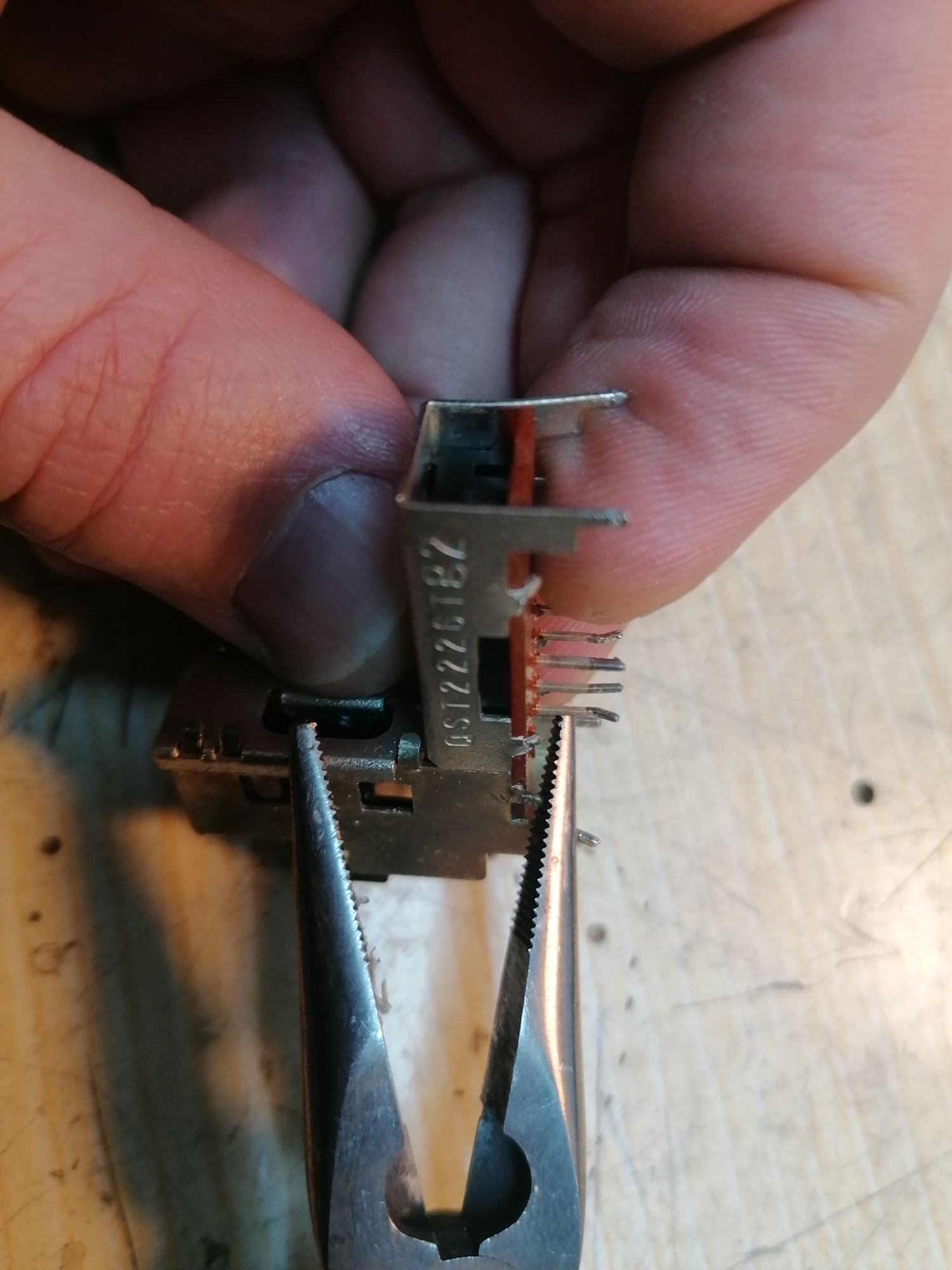

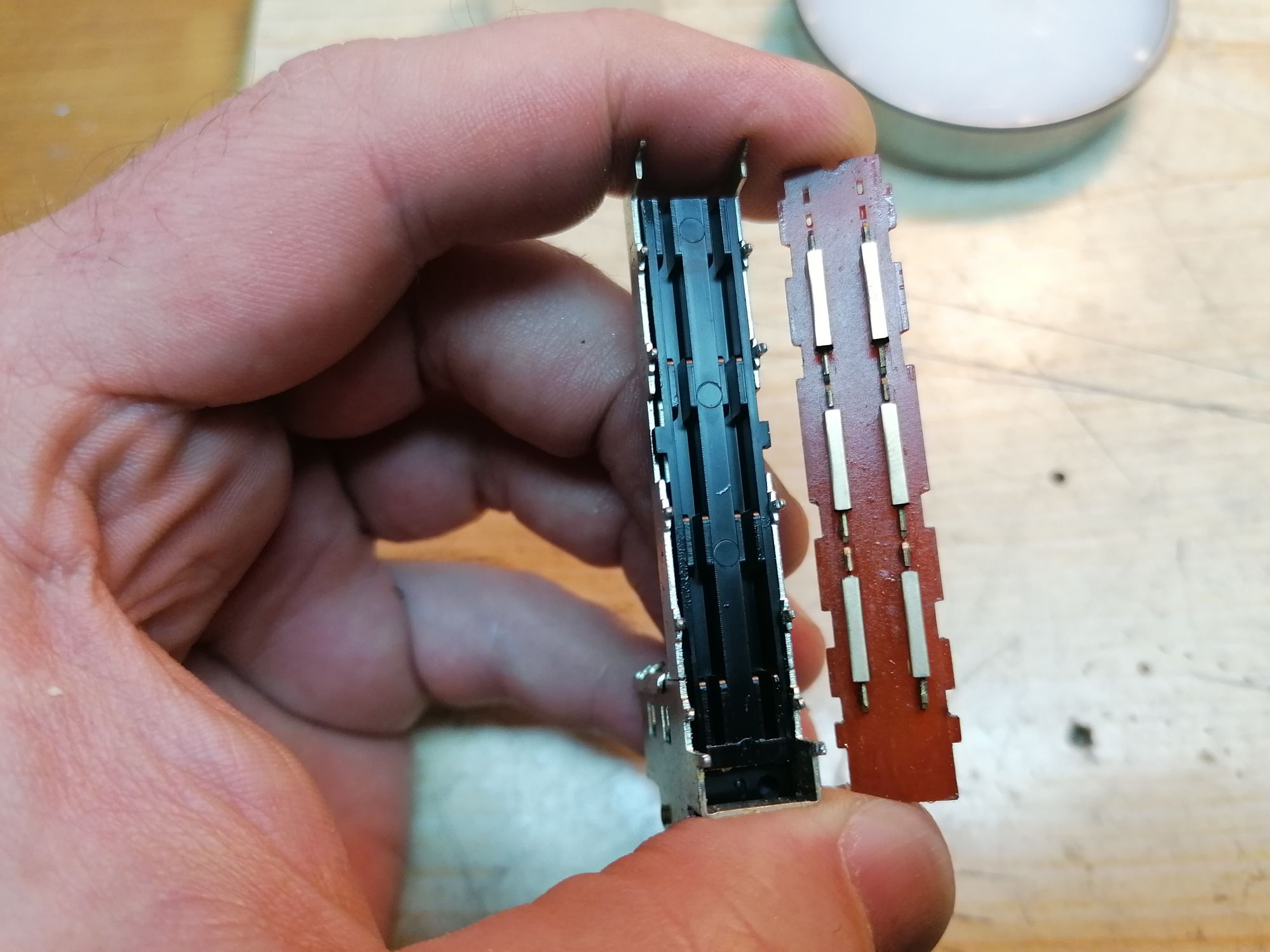

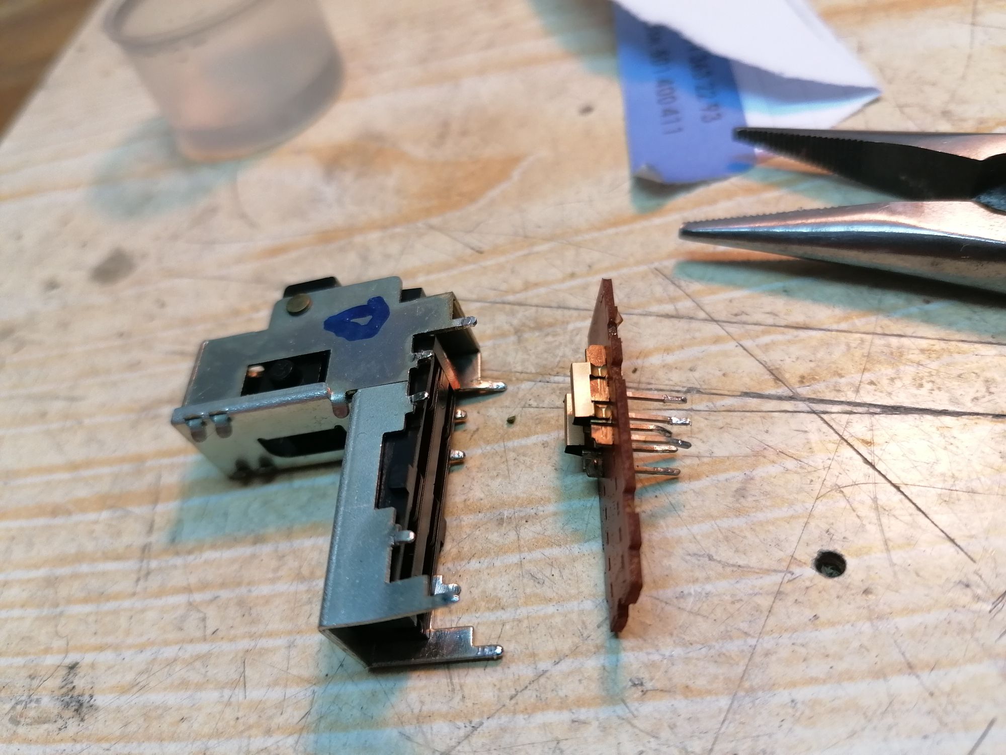

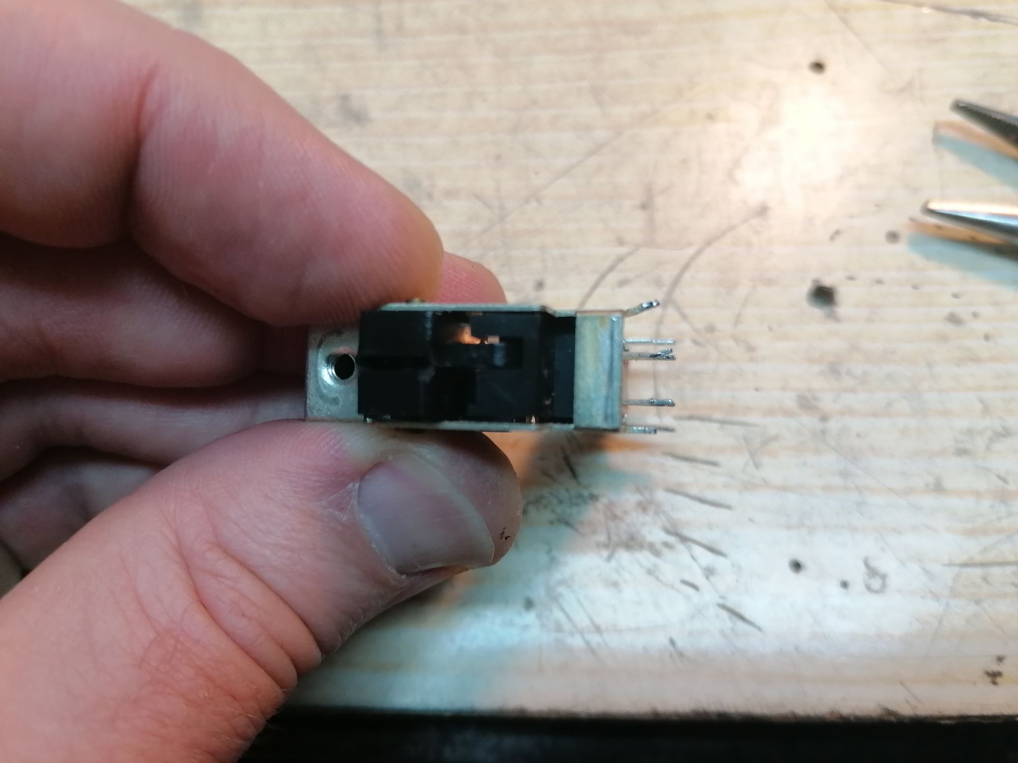

7. Po wyjęciu przełącznika oglądamy go jak jest zamknięty, może być zanitowany - gorzej, może być zagnieciony takimi "dynksami" z obudowy, nity rozwiercamy i zostawiamy sobie na pamiątkę, może się przydadzą do innych przełączników, a jak nie to będziemy wiedzieli jakie musimy zakupić. dynksy delikatnie małymi szczypcami odginamy na tyle żeby dało się wyjąć środek, możemy pomóc sobie małym śrubokrętem płaskim, raczej będzie już tylko do tego celu ;)
8. płytkę ze stykami powoli wysuwamy z obudowy zwracając uwagę na położenie blaszek stykowych, czasami te blaszki nie są symetryczne i będzie to miało znaczenie przy poprawnym złożeniu przełącznika, zwracamy uwagę też na małe elementy które lubią przy rozkładaniu się wysypać, blaszki, kulki, sprężynki, druciki... to będzie zależało od typu, robimy to powoli z prowadzoną na bieżąco dokumentacją fotograficzną, przynajmniej na początku naszych doświadczeń.

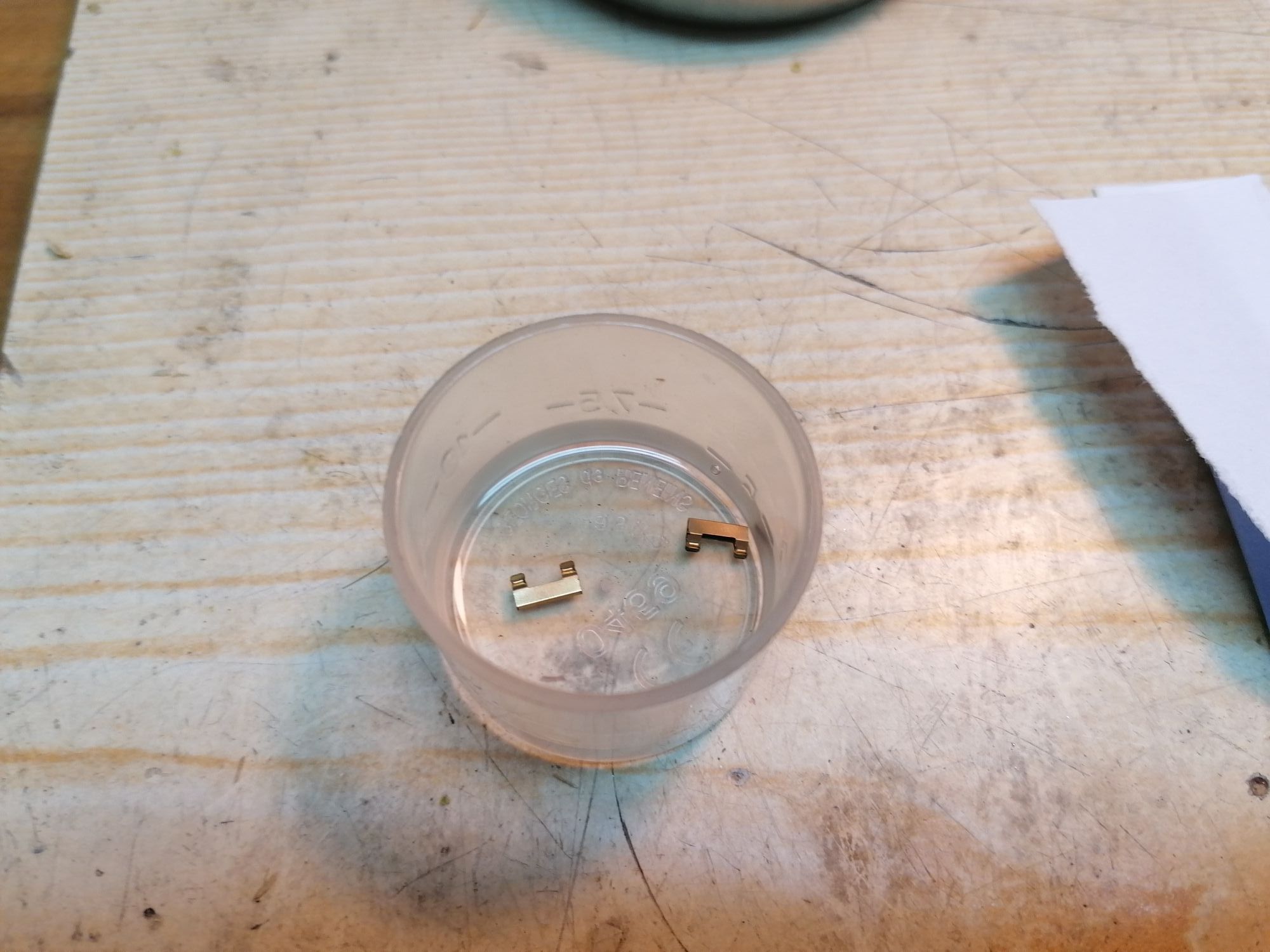

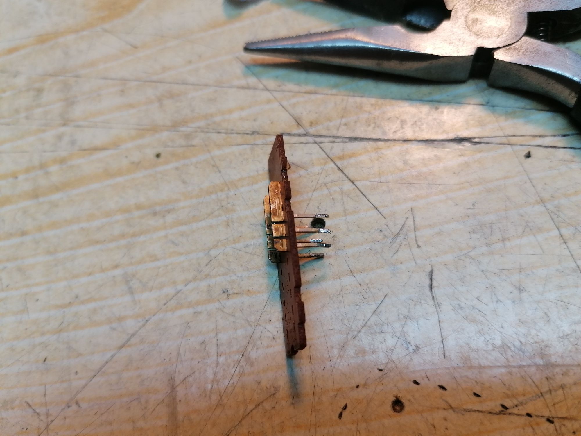

9. ściągamy blaszki stykowe i wrzucamy do odmoczenia... np. do alko lub do kontaktu... blaszki wypucujemy później
10. Na stykach najczęściej widać ciemną maź lub czarny nalot... przed dalszą operacją zawsze myję to z grubsza pod ciepłą wodą żeby dalsze czyszczenie lepiej przebiegało...

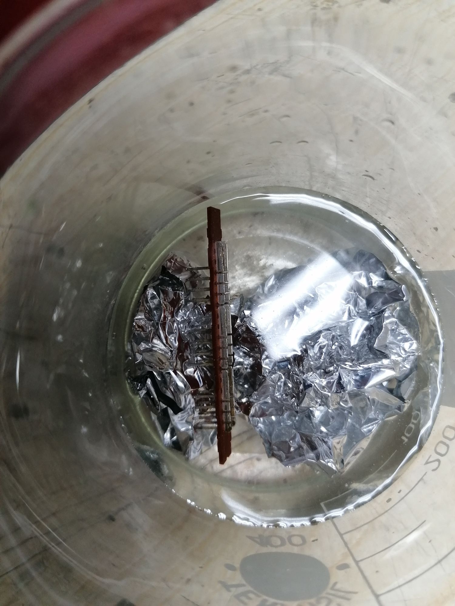

11. Zapyziałe płytki stykowe są najczęściej srebrzone lub ze srebra, na 30-60min. wrzucamy do solanki - elektrolit(100ml wody + sól kuchenna łyżka stołowa) i kawałek foli aluminiowej lub zmatowionej płytki aluminiowej (to nasza anoda o niższym potencjale) katoda to nasze styki pokryte czarnym nalotem, siarczkiem srebra - efektem długoletniej korozji. w tej elektrochemicznej reakcji siarczek srebra redukuje się do siarkowodoru (można wyczuć charakterystyczny zapach) i białego osadu wodorotlenku który łatwo usunąć szczoteczką z pastą do zębów. Całość płuczemy w wodzie a potem w alko... %-y dobrze wysuszają

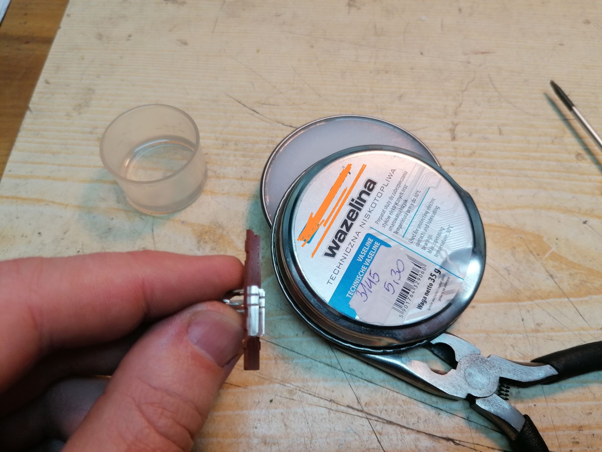

12. styki zabezpieczamy cienko wazeliną techniczną, kosmetyczną odradzam bo zawiera jeszcze inne dodatki które nie koniecznie zrobią dobrze naszym sprzętom

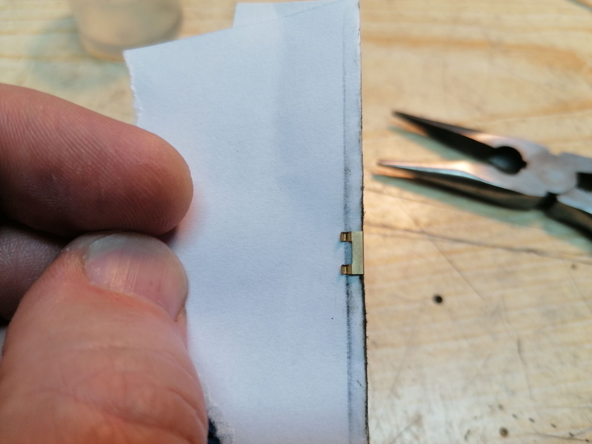

13. czyszczenie blaszek stykowych najlepiej przeprowadzić na rancie zgiętej kartki papieru, delikatnie ściskając i przesuwając góra-dół-góra itd...

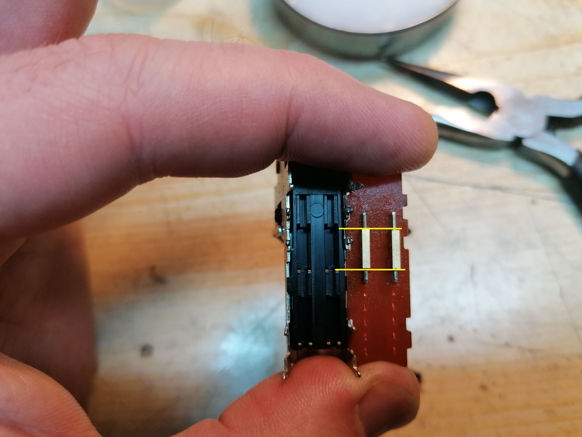

14. zakładamy blaszki na płytki stykowe , ustawiamy obok obudowy - mamy wycięcia w tym ebonicie które mogą nam w tym pomóc i ustawiamy tak te blaszki żeby były na równo z gniazdami w tym plastiku po lewej stronie, zaznaczyłem żółtymi kreskami o co chodzi... i tu znowu ważne, jak nie ustawimy tego dobrze to nie poskładamy tego przełącznika do kupy, nic na siłę jak nie wchodzi to poprawiamy blaszki, jak nas poniesie energia to mamy po jabłkach i możemy zacząć szukać dawcy... jak zrobimy wszystko dobrze i spokojnie powinno wejść bez problemu
tak samo ustawiamy w przypadku większych kalibrów, widać że dolne blaszki należy podciągnąć do góry...
15. zagniatanie/nitowanie - zagniatamy z czuciem - nie na Janusza!!! jak dołożymy do pieca to przełącznik będzie bardzo ciężko chodził albo wcale, sprawdzamy czy chodzi przed wlutowaniem!!! z nitowanych nie mam zdjęć, jak znajdę to coś dopiszę na temat.

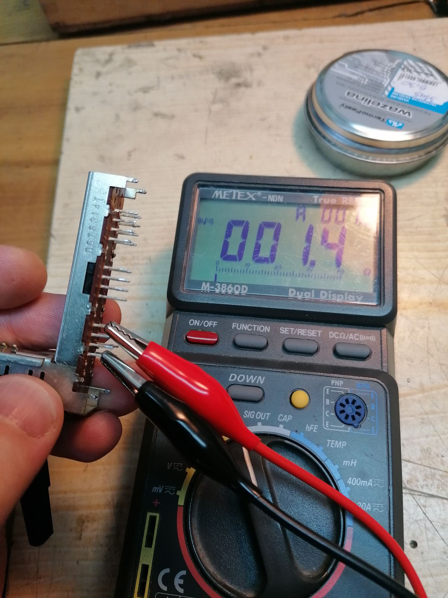

16. przed montażem dobrze jest wykonać test elektryczny - czy przełącznik działa jak należy - sprawdzamy każdą sekcję w każdym położeniu, nie sprawdzisz jednej - na pewno ta nie będzie działać po wlutowaniu :pray:

18. nóżki oczyszczamy z nadmiaru cyny przeciągając rozgrzany grot 350-400C po nóżce z każdej strony, ułatwi to włożenie przełącznika na miejsce w laminacie, pola lutownicze doczyszczamy plecionką, ja przykładam grot do plecionki i przeciągam powoli po padach

Plecionkę do rozlutowywania warto namoczyć w izo z rozpuszczoną odrobiną kalafonii. Lepej chwyta cynę niż na sucho i nie zakleja otworków jak czysta kalafonia. Na nóżki mam patent że nakładam przy rozlutowywaniu cieniutką rurkę z nierdzewki. Kiedyś u ruskich kupiłem wiertełko koronowe o srednicy 0,8 mm z diamentowym nasypem. Akurat się nadaje, bo nóżka miesci sie w rurce a rurka w większości otworów w laminacie. Przed montarzem delikwenta na płytce na wszelki wypadek wszystkie otworki przeczyszczam wciskając wykałaczkę
