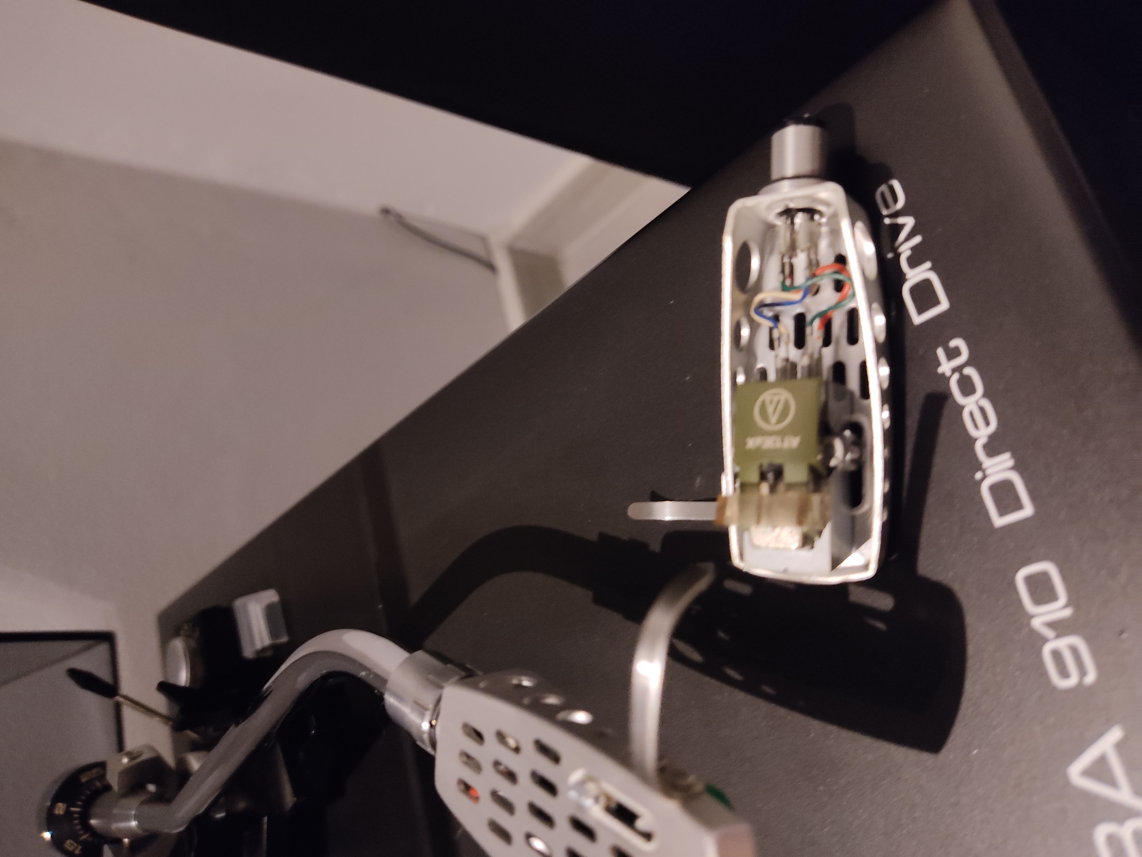

Mam pytanie odnośnie ustawienia wkładki w headshellu.
Posiadam gramofon marki Saba Psp 910. W tym gramofonie jest taki "bajer" szpindel - wystający plastikowy pin który służy do ustawiania wkładki (tak pisze w instrukcji). Kiedy ustawiam wkładkę "AT VM95 - żabkę" tak aby igła była centralnie w środku tego "pinu" to muszę ją maksymalnie cofnąć tak że jest całkowicie schowana. W/g pierwszych postów odległość igły powinna mieć ok 54 mm od początku headshella. Na oryginalnej igłe która była zamontowana w gramofonie tj. AT 13 EvX umiejscowienie wkładki jest po środku headshella. Sprawdziłem później ustawienie zamiennej wkladki w/g szablonu kalibracji i wyszło wszystko dobrze. Czemu pisze? Bo martwi mnie położenie owej wkładki w headshell-u, że tak daleko. Czy tak powinno być? Czy ten "pin" w gramofonie to dobra sprawa i czy powinnam się nim kierować podczas ustawiania wkładki?

Skoro taka pozycja wkładki jest wymagana żeby igła znalazła się centralnie nad tym "pinem" to widocznie tak musi być

Zapoluj na oryginalny headshell i następnie porównaj co i jak.Koszyk koszykowi nie równy.
A dobrze się składa,bo Twoja wkładka była dodawana do tego gramofonu fabrycznie.Dokładnie to AT Eax.

Myślę że warto byłoby zmierzyć długość tego headshella Pioneer co gyro używa, żeby było wiadomo ile mm brakuje względem oryginalnego koszyka SABA czy innych pasujących.
Niemniej to już jest tylko ciekawostka, bo skoro udało się ustawić dobrą pozycję to długość headshella nie jest aż tak istotna.
