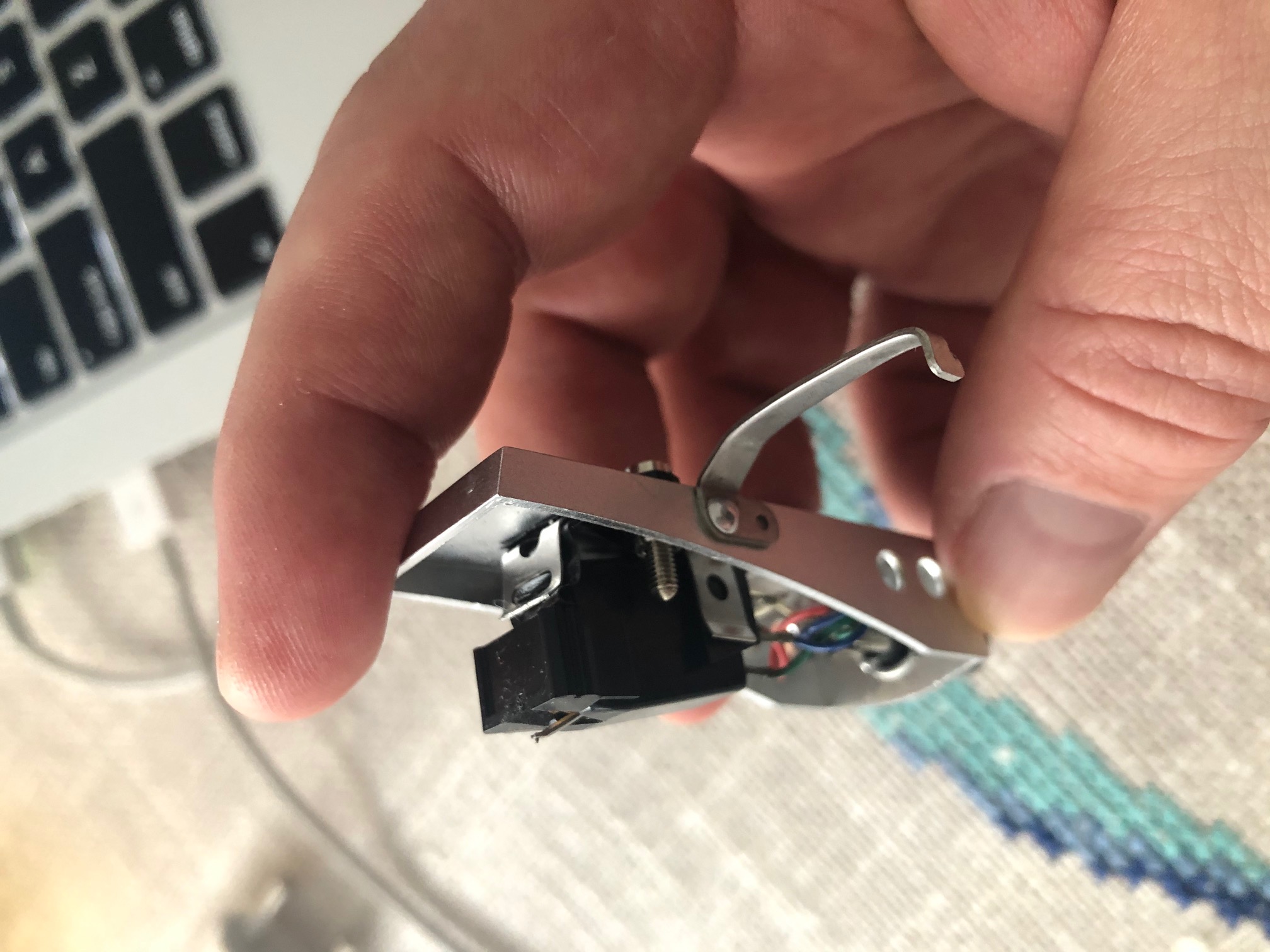

Witam mam dziwny problem z gramofonem lub wkładką . Posiadam gramofon Hitachi HT460 . Kupiony był z jakąś wkładką bliżej nieznaną ale wszystko było ok . Chciałem do niego zamontować mojego starego shure m75-6s. Zdziwiło mnie bo po zamontowaniu występowało buczenie . Dziwna sprawa jest taka że po wielu kombinacjach doszedłem do tego że jak wkładkę lekko wyjmę z przodu z metalowego koszyczka buczenie ustaję (patrz zdjęcie 1). Pomyślałem że uszkodzeniu uległa wkładka więc kupiłem sobie taką samą (ponieważ posiadam igły) . Na 2 wkładce problem też występuje. Następnym krokiem było kupienie nowego headshella . Nic to nie dało . Myślę ze problemem jest metalowy koszyk wkładki , ale dlaczego ? Delikatnie wyjmę z tego zaczepu i gra normalnie . Nie bardzo rozumiem to . Czy uszkodzony jest gramofon (jakieś uziemienie ) , czy pomoże plastikowy headshell ? Bardzo proszę o pomoc .

Też tak myślę bo miałem ją wcześniej w innym gramofonie , wykluczamy wkładkę i headshell , tylko gdzie szukać . Problem polega na tym że to się dzieje na tym typie wkładki bo na innym modelu jest ok ale zależy mi na tym modelu akurat .
Headshelle mam 2 . Na 2 jest to samo . Są bliżej nieokreślonej marki .

Re: Problem z wkładką Shure m75-6s (buczenie)
spróbuj może okleić tę blaszkę od góry oraz wyłożyć "łapki" do montażu śrubek taśmą izolacyjną - tak na próbę chociaż. ładnie to nie może nie wygląda (chociaż jak się postarasz dobrze przyciąć to prawie nie widać), ale da pogląd, czy to na pewno dobry kierunek. u mnie po takiej operacji nie buczy.taśmę widać od czoła i z boku na załączonym zdjęciu.

To co piszesz działa . Tylko dlaczego tak jest , co jest przyczyną ?bms01pl pisze: ↑10 lut 2021, 14:36spróbuj może okleić tę blaszkę od góry oraz wyłożyć "łapki" do montażu śrubek taśmą izolacyjną - tak na próbę chociaż. ładnie to nie może nie wygląda (chociaż jak się postarasz dobrze przyciąć to prawie nie widać), ale da pogląd, czy to na pewno dobry kierunek. u mnie po takiej operacji nie buczy.taśmę widać od czoła i z boku na załączonym zdjęciu.
kwestia izolacji wkładki od koszyka. jakiś mały dystans pomiędzy "blaszką" a spodem koszyka oraz śrubki i nakrętki z tworzywa i powinno być OK. ale jeżeli gra i Ci wizualnie nie przeszkadza to chyba bym nie kombinował...
Jeśli dobrze pamiętam rozmiar (m2,5?) to np. tu https://www.tme.eu/pl/katalog/sruby_100 ... 1475485%3B
