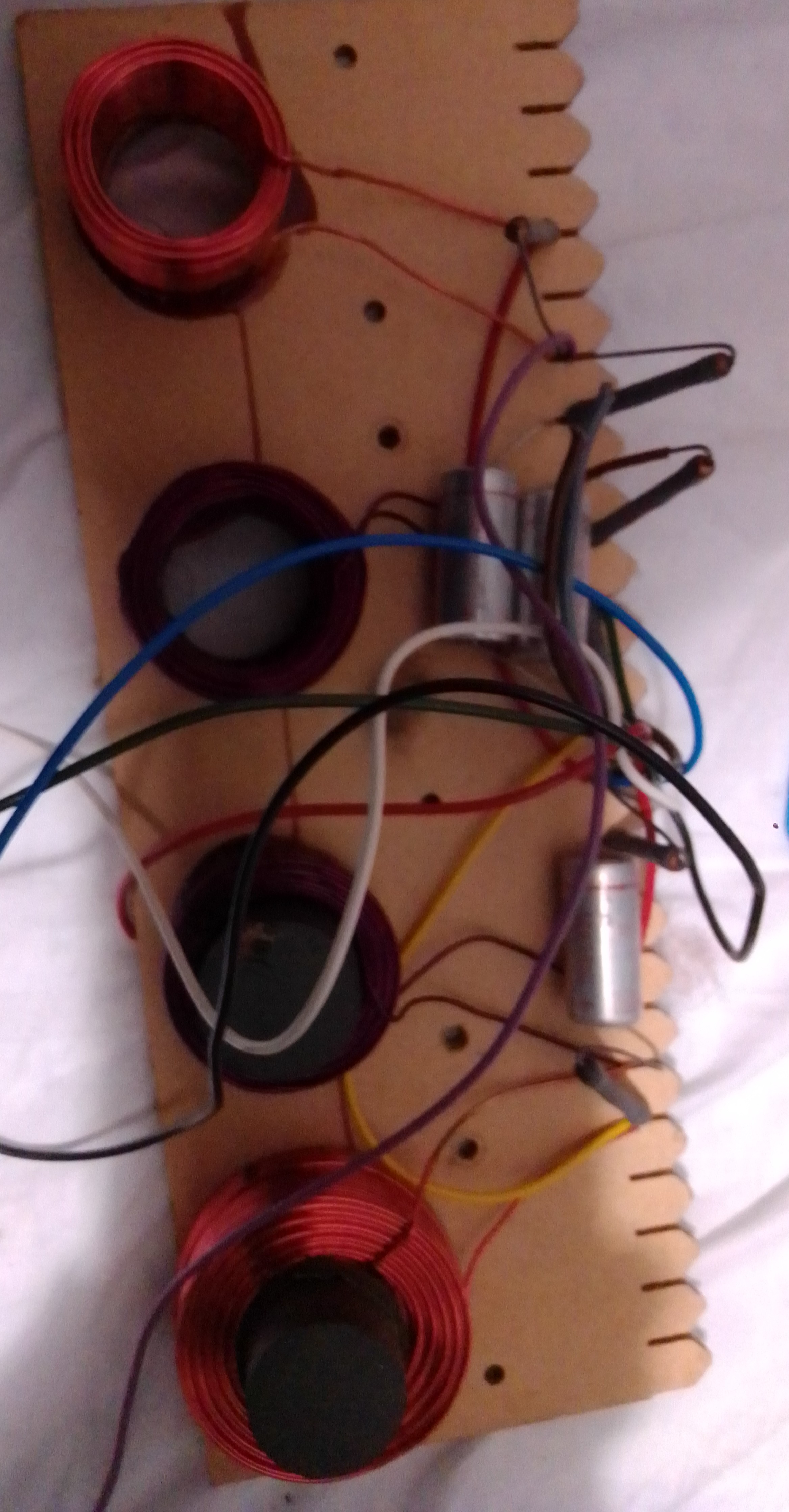

W cewce (dolna ta największa) chyba powinien być rdzeń...tzn był, ale chyba nieoryginalnych (druga fota)

Wygląda jak by nawet nie jeden a trzy.
To jest w ogóle jakaś dziwna koncepcja.jak by cewka powierzana której potem dostawiono rdzenie.
Dobrze było by mieć schemat i to pomierzyć.

Zwrotka z Twojej foty wygląda jakby była po modyfikacji
A zwrotka z S 45-2 wygląda tak

Podpiąłem kolumny bez rdzenia w cewkach i grają
A teraz bedzie pytanie gupiego...
Co zmieniają w brzmieniu te całe rdzenie, czy podłączając kolumny bez dedykowanych rdzeni czymś ryzykuję? Spalę któreś głośniki, coś w zwrotkach czy wzmak?

Rdzeń zwiększa indukcyjność cewki. Po zmniejszeniu indukcyjności cewki zwrotnica nie dział tak jak została zaprojektowana, jej filtr będzie rozstrojony.
Jeżeli to cewka L1 to niskotonowy będzie grał wyżej bardziej nakładając pasmo na średniotonowy i tyle, nic fizycznie mu nie grozi.
Jeżeli L3 to tweetery dosnaną więcej dołu co daje analogiczną sytuację. W skrajnych przypadkach możne to doprowadzić do awarii wysokotonowców ale zdalnie ciężko wyrokować
W obydwu paczkach zwrotnica tak wygląda?
Na twojej fotce widać że jeden rdzeń tam na zewnątrz się poniewiera, może w tej wersji był tylko jeden. Trzeba było by wpakować i zmierzyć indukcyjność.

Zakładając, że to cewka niskotonowego to czy rdzeń musi mieć jakąś konkretną grubość?
Wydaje mi się, że na fotce, którą wkleileś jest org rdzeń czyli trzy cienkie do kupy, u mnie w obu były pojedyncze cienkie rdzenie, pewnie komuś było za dużo basu i usunął pozostałe

Rdzeń powinien być taki żeby zmierzona indukcyjność była taka jak w na schemacie. A czy wystarczy jeden czy kilka to już wróżenie z fusów.
Na mojej fotce jest 3 ale w produkcji różne zmiany wprowadzano. To jest jakieś niestandardowe rozwiązanie z tak dokładnymi rdzeniami.

W takim razie wstawię w środek cewki ten jeden cienki rdzeń bo tak wynika ze schematu Na rysunku graficznie pokazującym zwrotnicę widać, że jest jeden cienki rdzeń. I niech mi ktoś powie, że nie znam się na schematach

Nie znasz się . Na schemacie rdzeń jest rdzeń, nieważne jaki ma kształt.

W linku, który wkleił ebola, jest rys zwrotki na którym widać, że w jednej cewce jest gruby rdzeń, a w drugiej cienki i tak zrobiłem zgodnie z rysunkiem
I grają

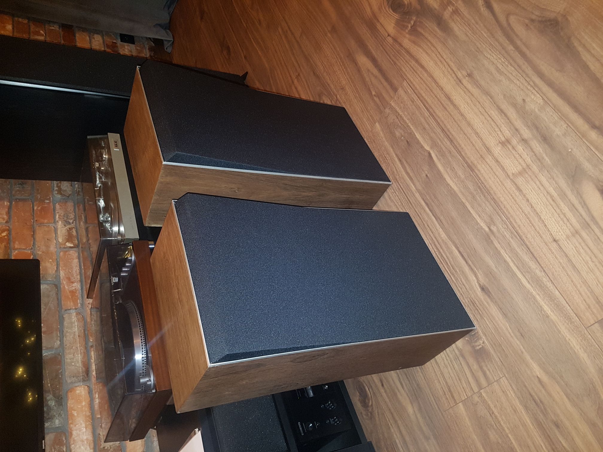

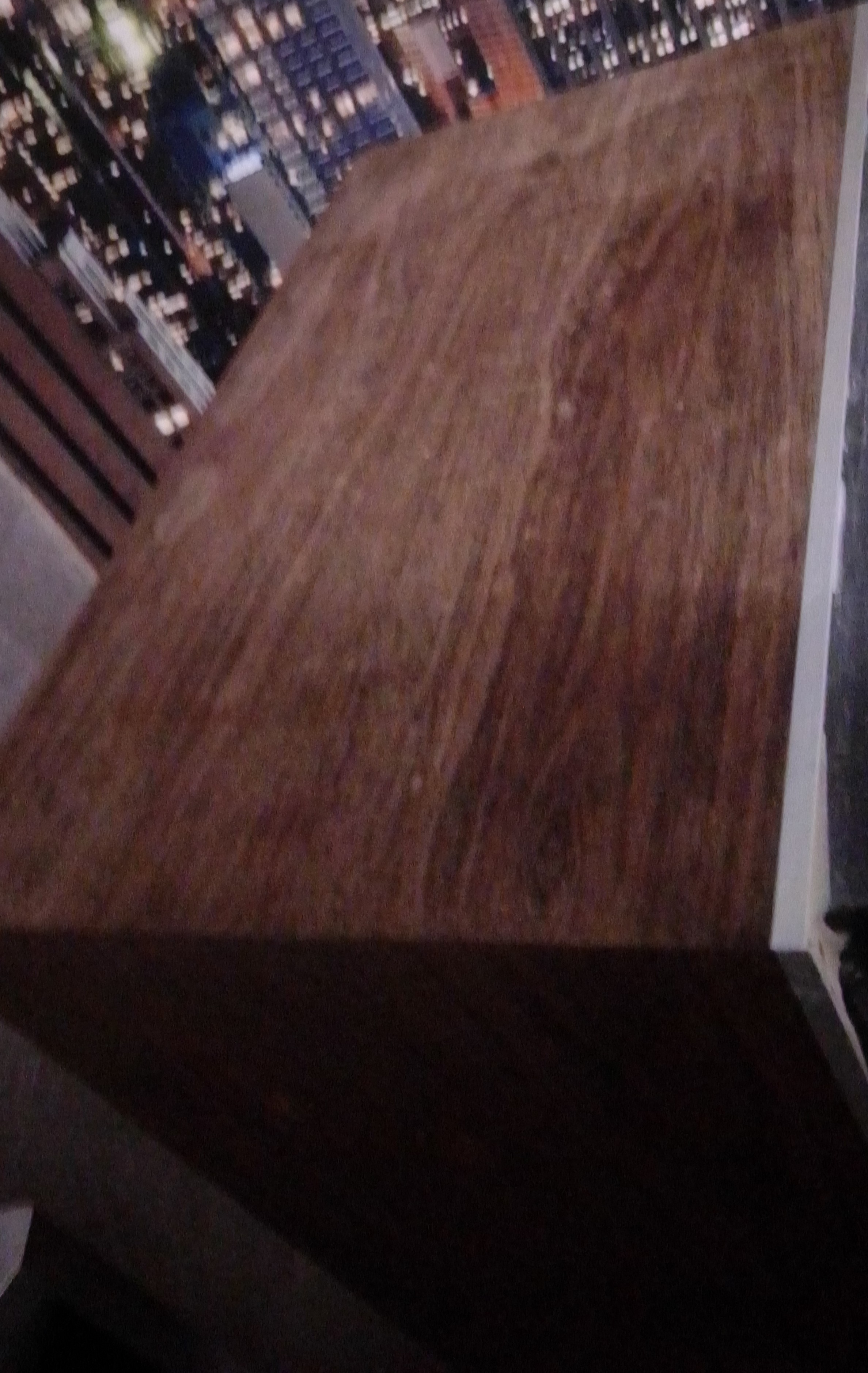

To jeszcze odnowienie paczek. Myślałem, że jest fornir, ale to chyba winyl...? Pytam bo chciałbym to jakoś odnowić

Troszkę je Latro ogarnąłem . Dzięki za transakcję. Grają przyjemnie .
Jeszcze szukam jakichś stojaczków dla nich .

Badzo sympatycznie już paczki wyglądają A znaczków oryginalnych nie masz?
W razie co można takie zastępcze od my frienda
