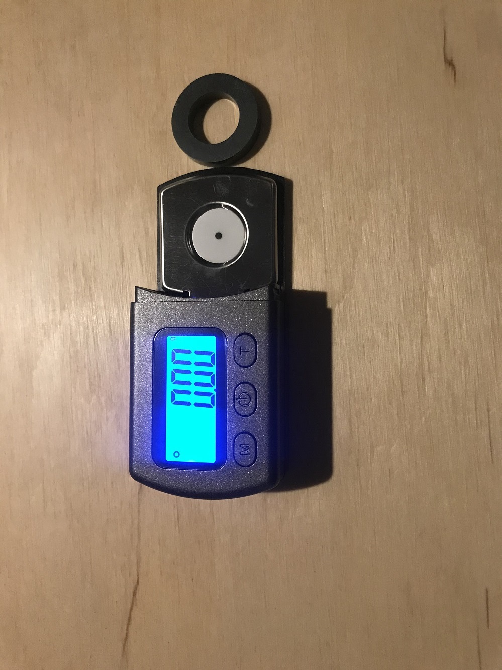

Zauważyłem pewną dziwną rzecz podczas ustawiania siły nacisku.
Robię to za pomocą zwykłej "noname" wagi eletrycznej z allegro.
Gdy przykładam igłę do wagi (ale igła jest jeszcze tuż nad wagą nie dotykając jej) to waga zaczyna mi pokazywać wartości ujemne. Gdy oddalam igłę to pokazuje z powrotem "0". myślałem że waga mi się zepsuła. Kupiłem więc drugą - efekt taki sam. Co ciekawe - gdy zdemontuję igłę z ramienia i przyłożę do wagi to nic takiego się nie dzieje.
Gdy załorzę wkładkę MM to też problemu nie ma.
Występuje on tylko przy MC (mam Denon DL301MkII)
Odpiąłem wszystkie kable sygnałowe i uziemiające od SUTa i dalej było to samo.
Czy takie zachowanie jest normalne przy wkładkach MC?
Zastanawiam się czy wobec tego waga pokazuje prawidłową wartość nacisku jesli przed połorzeniem igły "szaleje"

Czyli pewnie przez to waga podaje przeklamana wartosc gdy klade na nia igle?
Tez tak macie przy wkladkach MC?
Jesli tak to czym je ustawiacie? Bo ustawianie 0 dla "lewitujacego ramienia" jest malo dokladne

Może tak być, ale nie ma to wpływu na dokładność pomiaru jak już igła oprze się o szalkę.Łatwo możesz sprawdzić tą wagę czy szalka jest ferromagnetyczna. wystarczy jakikolwiek magnes zbliżyć do szalki i obserwować wskazania. Przy ferromagnetycznej szalce zbliżenie magnesu bedzie zawsze skutkowało ujemnym wynikiem. Im silniejszy magnes tym wiecej na minusie

Masz taką wagę ? Specjalnie zrobiłem eksperyment z mocnym magnesem. Całkowicie nie wpływa na działanie wagi, a szalka jest niemagnetyczna (chyba aluminium). Pozdrawiam. Marek.

O taka mam wagę.
Hmm zrobie test o ktorym mowil Jarek z magnesem

Waga w sumie jest potrzebna tylko raz do danego gramofonu.Aby sprawdzić czy nasza skala nie przekłamuje.Jeśli jest rozbieżność to ustawiasz z korektą i po sprawie.
Dla spokoju sprawdź sobie na MMce i ustawiaj wg wskazań podziałki na przeciwwadze.

Ta szalka nie jest magnetyczna ale szkoda igły. Ta co Peliks wstawił jest idealna.
